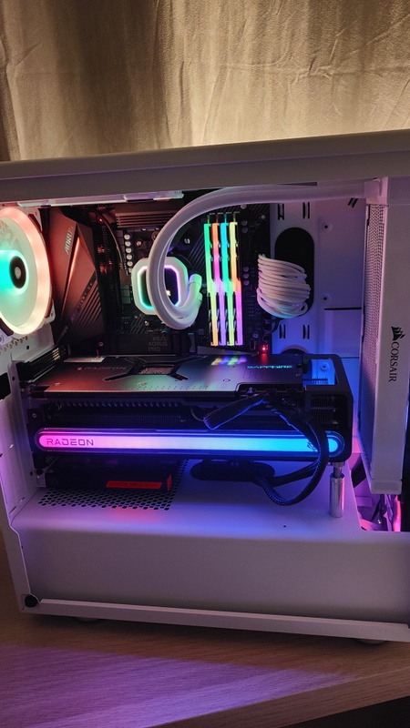

Paar dagen geleden na lang wikken en wegen toch maar gegaan voor een andere kaart. De enige die past in mijn case.
Een nieuwe case en PC onderdelen zou gewoon niet rendabel zijn, hoe mooi en hoe graag ik de Taichi vind en wil. Het zou prijstechnisch gewoon niet rendabel zijn. Wel jammer.
De taichi is wat mij betreft echt de mooiste 7900 die er is en voor zover ik heb kunnen achterhalen ook de best presterende maar we zullen het hier mee moeten doen 8)
Afbeeldingslocatie: https://tweakers.net/i/MMPRvQPvRzDT5b4Rm-fM9MBlnsk=/x800/filters:strip_icc():strip_exif()/f/image/HRGqdnINzd2O5Szq2Rbb95xs.jpg?f=fotoalbum_large

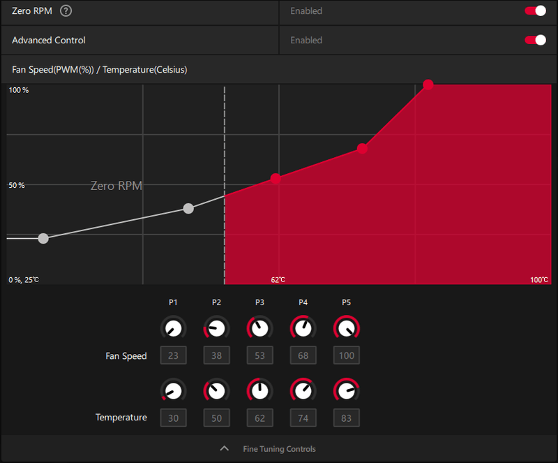

Omdat overclocken niet echt lijkt te lukken ben ik maar wat gaan downclocken, echt voor het eerst in mijn leven lol maar de kaart is nu iig een stuk zuiniger en levert niet zo heel veel in mbt performance. In benchmarks presteert alsnog boven gemiddeld en gebruikt 80-90w minder en de temperatuur blijft dus ook lager.
GPU temp 64c
GPU hotspot 77c
Max fanspeed 36%
Max voltage GPUz 0.895v
Max Boost GPUz 2738mhz
Max Pwrdraw 383w
Afbeeldingslocatie: https://tweakers.net/i/XYPBzMsLTkan4M8fbDefSv6OyiA=/800x/filters:strip_exif()/f/image/59aj6ll4yy3vMhtHnQlYkATM.png?f=fotoalbum_large
Geen idee of dit goed is, het is iig stabiel en vebruikt aanzienlijk minder stroom dus dat is wel mooi en ik wilde iig niet onder de 30.000 GPU score zitten

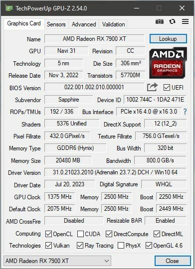

@CMT Oh ik blijf nog wel even spelen totdat ik het kan laten rusten.
Ik moet ook nog even wennen aan het idee dat ik misschien na 13+ jaar Radeon's kopen, misschien wel eens een aardige chip heb en ook gewoon eens op het juiste moment gekocht in plaats van net voor een prijsverlaging zoals ik zo vaak heb gedaan. :P
Verder heb ik blijkbaar wel Hynix.
Afbeeldingslocatie: https://tweakers.net/i/1RwpMoSQthcjlUE3JwESrGEW778=/full-fit-in/4920x3264/filters:max_bytes(3145728):no_upscale():strip_icc():fill(white):strip_exif()/f/image/KucHh99CB77NjuPH5J4BgYZL.jpg?f=user_large
[ Voor 27% gewijzigd door DaniëlWW2 op 18-08-2023 00:15 ]

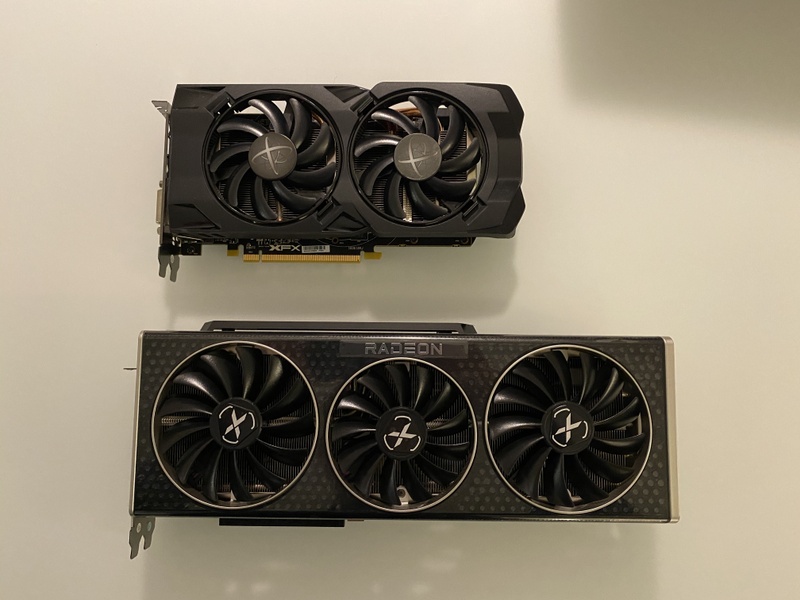

Heh shit, wat een timing. Ik wou net posten dat hij binnen is gekomen vandaag!
Ik hoop dat je er geen aanstoot aan neemt Tweakriez.
Afbeeldingslocatie: https://tweakers.net/i/4uyGUzrzUmpbugtbGo5IAM13JWc=/800x/filters:strip_icc():strip_exif()/f/image/xonG1EJit7WCmkjJxTj8nB5u.jpg?f=fotoalbum_large
Afbeeldingslocatie: https://tweakers.net/i/Idf4fS2LTeX0eF6BGsFB0FzbF7U=/800x/filters:strip_icc():strip_exif()/f/image/TgUm57CJvE8TdGrW7buu8ebs.jpg?f=fotoalbum_large
Afbeeldingslocatie: https://tweakers.net/i/cKeqk5KNiIURPEXVUm7wJoyS-Wg=/800x/filters:strip_icc():strip_exif()/f/image/BK9XTuplLPJ1gQZLMx44ZMr1.jpg?f=fotoalbum_large
Afbeeldingslocatie: https://tweakers.net/i/FGZLgOl2SgTmwr_8gv7eFqnjXMo=/800x/filters:strip_icc():strip_exif()/f/image/K5E1OnAkH4usr6TjEv4lLaEk.jpg?f=fotoalbum_large
De bouwkwaliteit is gewoon goed.
Alhoewel ik moet bekennen dat het een klein beetje als speelgoed aanvoelt, wanneer je gewend bent geraakt aan de solide bouw van de reference RX69x0XT en RTX4090FE O-). Daarvan is de afwerking toch wel een slag beter.
Maar de fan's voelen goed aan en wiebelen nauwelijks en ik zie in ieder geval dat er goede kwaliteit pad zijn gebruikt (het type dat verkruimelt).
Het is inmiddels verhuist naar het testsysteem en vanavond en morgen ga ik met de instellingen pielen.

Ik heb trouwens schijnbaar een exemplaar gekregen met Samsung geheugen. Mijn eerste gevoel was dan ook -O- .
Maar gek genoeg lijkt dit wel stabiel te zijn tot 2800MHz. Voor de stabiliteitcheck is 2 uur Timespy in een loop gedraaid en ook een geheugenstresstest van 30min gaf geen fouten aan. *O*
2850MHz loopt snel in de soep met zichtbare corruptie en bij 2900MHz is het meteen over en uit (groen scherm). Dus misschien is er toch hoop voor je? Soms kan het zijn dat er sprake is van een zogenaamde 'memory hole' waar niets stabiel is.

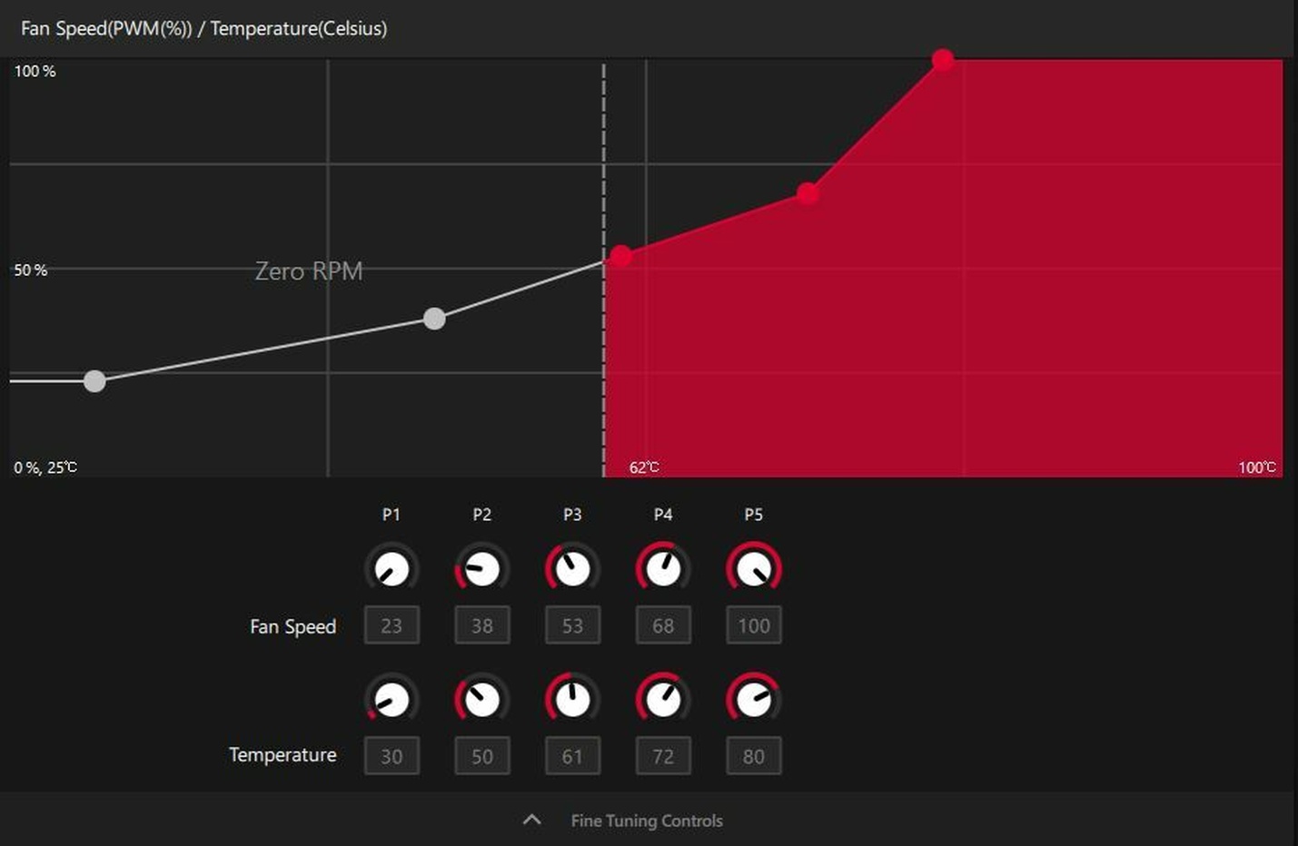

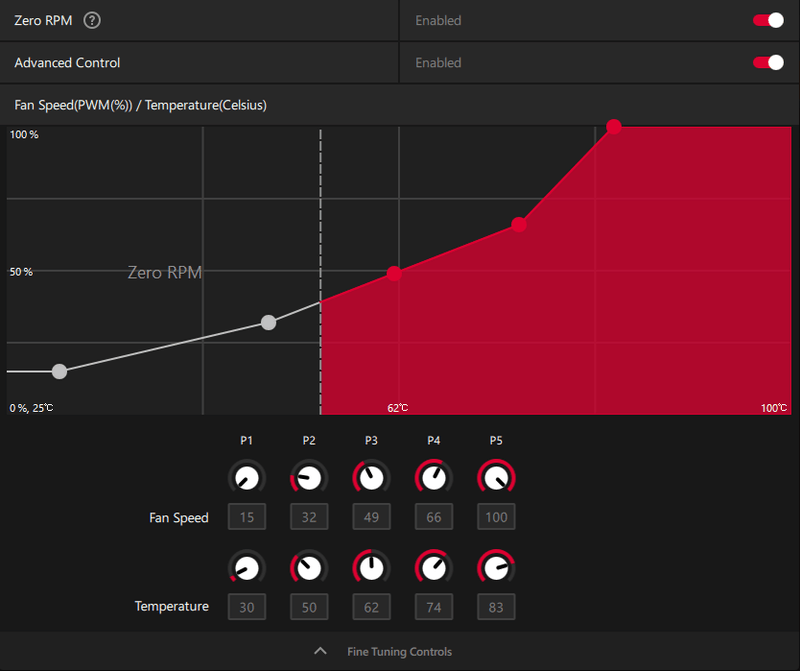

Dit is de default curve. Maximale RPM is ongeveer 3600.
Zodra je gaat gamen hoor je die 53%. Dat is ongeveer 2100RPM. Die 68% is bijna 2400RPM en dat hoor je zeker. Punt is alleen dat mijn hotspot temperatuur nauwelijks over de 70C te krijgen is en de reguliere over de 60C. Je hebt enorme marge. Toegegeven dat ik met -10% PL zit en van max 330W naar 285W ben gegaan, maar ik haal in RDR2 daarmee alsnog 2550-2600MHz boost clocks.
Afbeeldingslocatie: https://tweakers.net/i/yKzjDZmdIO5TrRZd86KeNnznhUw=/800x/filters:strip_icc():strip_exif()/f/image/3LzNvx74HarF6coUhRmppyNA.jpg?f=fotoalbum_large
Ik draai zelf dit. Komt neer op ongeveer 1300RPM en daarmee heb ik nog wat marge. Hoor de ventilatoren nu niet eens met geluid in de game uit. Voor mij is het punt dat ik ze ga horen, eerder 1450-1500RPM. De rest van mijn PC is ook op stil getuned.
Afbeeldingslocatie: https://tweakers.net/i/G6axWE8T6QHtGytBrv-WqUqZ82s=/800x/filters:strip_icc():strip_exif()/f/image/T44jCQVohLeg3V0reCYk3gvs.jpg?f=fotoalbum_large

23.7.2 doet hetzelfde. Ik ben eens flink rond gaan lopen in Saint Denis in RDR2 met default profiel en de curve op P1-P4 op 33% en P5 op default gelaten. Wat mij opviel is dat zodra ik 72C haal en naar P5 overga, het niet meteen begon te blazen. Nee, elke graden hotspot er circa 50RPM bij.
Toen heb ik P4 op 80C gezet en bleef RPM bij de 1300RPM. Toen ik over de 80C ging, begon het weer met 50RPM erbij per graden op de hotspot. Met 82C is er dus ongeveer 100RPM bij gekomen. Hier stabiliseerde het ongeveer waardoor 1400RPM bleef.

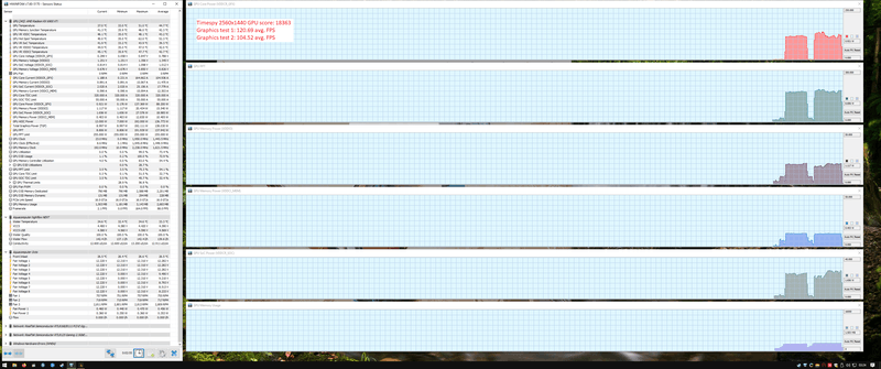

Om te kijken of daar sprake van is bij de 7900XTX Nitro heb ik even kort een onderzoek gedaan met de 23.7.2 driver.
Als eerst heb ik een stock Timespy run gedaan en op de achtergrond HWinfo grafieken laten plotten van fan rpm, hotspot temperatuur en shader klok. Daarbij was te zien dat de stock fan curve voor ca. 1500rpm piek zorgt bij de graphics test 1 & 2.
Vervolgens een run gedaan waarbij de fan rpm gefixed was op een vast lager toerental.
In dit geval op het minimum van de Nitro = P1 - P5 @ 23% pwm = ca.923 rpm.
Het toerental is in de 2e run niet verschoven of bijgesteld en zoals verwacht steeg de hotspot temperatuur (van 80°C naar 90°C) en was er een klein beetje daling in de shader klok te zien.
Niets wat evt. zou kunnen wijzen op een verborgen offset.

@CMT Wat ik vanochtend zag is dat zo lang als de temperatuur die je voor P4 hebt ingevuld, niet bereikt word, de ventilatorsnelheid constant bleef. Zodra ik die waarde passeerde en in P5 kwam, ging met elke extra graden, mijn ventilatoren met iets van 50RPM sneller draaien. Met die curve die ik vanochtend testte, zou je circa 1600-1650RPM verwachten, maar het was 200RPM lager.
Afbeeldingslocatie: https://tweakers.net/i/mWLPiLf-fH-ZBEdWOyISPqZL45w=/full-fit-in/4920x3264/filters:max_bytes(3145728):no_upscale():strip_icc():fill(white):strip_exif()/f/image/yYv98GOeL8VtMXVYbPU4QPj6.jpg?f=user_large
Wat ik zag is dat tot 80C het altijd stabiel rond de 1300RPM bleef en daarna met elke graden iets sneller.
Dat heb ik nog nooit gezien. De hoogste ventilator instelling is geen instant toggle maar loopt geleidelijk op, gebaseerd op wat de maximale temperatuur onder P4 is. Zet je de P4 waarde op ruim 80C, dan blijven je ventilatoren op de ingestelde snelheid.
Bijvoorbeeld net ook dit even gedaan. Die 25% komt neer op ongeveer 900RPM. Dat werkt nu een paar seconden voordat de hotspot temperatuur de 66C al gepasseerd is. Vervolgens voor elke graden erbij, gaan die ventilatoren net wat sneller draaien. De versnelling van die ventilatoren is nu veel groter omdat de temperatuur nu veel sneller stijgt. De GPU zit overduidelijk te zoeken naar de snelheid van de ventilatoren waarbij de temperatuur zichzelf stabiliseert.

Ik begin een vermoeden te krijgen waar het mis gaat en het is een beetje te wijten aan de onduidelijkheid van de software. Beschouw je P1 t/m P5 als lijnen/gebieden of als kantel-/knooppunten (de bolletjes in de curve)?
Het volgende wat je als Edit had geplaatst, klopt ook als een bus met de fancurve:
DaniëlWW2 schreef op donderdag 24 augustus 2023 @ 19:56:
Ook mijn eigen profiel eens gepakt. Ik haal de volgende RPM waarden door gewoon ergens in Saint Dennis te staan in RDR2:
60 = 1350
61-63 is niet op te schrijven hoe snel het oploopt. :/
64 = 1415
65 = 1445
66 = 1470
67 = 1470
68 = 1525
Hierna stabiliseert het. RDR2 wil zeker wel clocken, maar wordt hier echt tegengehouden door "maar" 2450MHz. Anders zou het nog veel sneller oplopen zoals in de andere voorbeelden met default met -10% PL en custom fan curves.
Als ik uitga van 1350 rpm @ 60°C en verder aanneem dat het regelsysteem instantaan is en het regelbereik van de gebruikte fan perfect recht evenredig is, dan kom ik op de volgende berekende rpm waarden voor de genoemde temperaturen, aan de hand van de ingestelde fancurve:
60°C - 1350 rpm
64°C - 1429 rpm
65°C - 1448 rpm
66°C - 1468 rpm
68°C - 1507 rpm
Dat ligt zeer dicht bij wat is afgelezen in game.
Voor de berekening heb ik het volgende gebruikt:
1350rpm / 33% pwm (fanspeed) = 40.91 rpm / %
Helling P4 - P5:  45%- 33% / 85°C - 60°C = 0.48 % / °C
RPM bij X temperatuur: (X - 60°) * 0.48 * 40.91 + 1350 (geldt dan alleen van P4 tot P5).
Het wordt een ander verhaal bij een fancurve zoals uit de 1e post (plaatje hieronder). Omdat hier het instelbereik boven 50% pwm ligt en daarmee zo goed als zeker in het niet-lineaire gedeelte van de fan.
M.a.w. het afgelezen toerental zal steeds lager uitvallen dan de verwachting (wanneer er uit wordt gegaan van een lineair regelbereik voor de 'fanspeed').
Voor de 7900XTX Nitro had ik daar vanmiddag een grafiek gepost, waarop te zien is dat het steeds sneller afvlakt. Aangezien de Pulse soortgelijke fan's heeft, maar dan een slag kleiner, verwacht ik een rpm / pwm % curve dat daar op lijkt.
Afbeeldingslocatie: https://tweakers.net/i/Lh3lAJ-zG_6djF4MCe4G8CVa5p0=/full-fit-in/4920x3264/filters:max_bytes(3145728):no_upscale():strip_icc():fill(white):strip_exif()/f/image/3LzNvx74HarF6coUhRmppyNA.jpg?f=user_large

Oh het is wel een oplopende curve en geen vaste waarden. O-)
Lange dag geweest en ik deed die testen tussendoor...
Maar wat is de default van die Nitro+ nu? Want ik vermoed nog steeds dat die ventilatoren eigenlijk wel normaal presteerden, maar om een of andere reden bleven versnellen vanwege een temperatuur die bleef oplopen.

Heh gelukkig ligt het aan een verkeerde interpretatie. Geen hidden features :P. Ik begon echt aan mijzelf te twijfelen met het idee dat ik iets over het hoofd zag.
Ik meen mij te herinneren dat een soortgelijke misvatting ook in het grote RDNA2 topic is voorgekomen en daar voor veel verwarring heeft gezorgd.
De 7900XTX nitro met de default 335Wppt bios (volgens mij is dat bios 2), heeft de volgende fancurve:

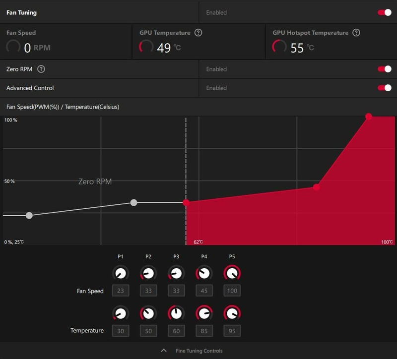

En fancurve van de 291Wppt bios 1:
Afbeeldingslocatie: https://tweakers.net/i/fnXuWARWQHSp6pnQHH4bSRBcgyY=/800x/filters:strip_exif()/f/image/1Uk86cjsrfC3cyDxtBdAeRMD.png?f=fotoalbum_large
Het kan inderdaad het geval geweest zijn dat de fan's bij Tweakriez op hol zijn geslagen, maar zonder ook de temperaturen en fan rpm te weten is de oorzaak lastig te achterhalen.
Een ding wat mij o.a. twijfel bezorgd is de implementatie van de software bios switch van Sapphire.
Wat als dat ongemerkt overschakelt naar het andere bios? Dan kloppen de powerlimits en fancurves opeens niet meer.
Maar ik moet er wel bij zeggen dat de fan's op mijn Nitro @100% = 3000-3100 rpm, bij lange na niet zo hard fluiten zoals te horen is op de gelinkte video.

Misschien wel een hidden feature omdat je zo gewend raakt aan fancurves zijn punten, dat een echte curve je verrast. :P
De 7900XTX nitro met de default 400W bios (volgens mij is dat bios 2), heeft de volgende fancurve:

35 cm kaart lijkt inderdaad gigantisch groot maar als je kijkt naar de meeste standaard kasten past die er wel in hoor.
Ik heb een 7 jaar oude sharkoon standaard kast en past perfect, granted, ik heb maar 2 cm meer over en moest ik front radiator hebben zou het niet gelukt zijn.
Zoals ik denk ook mijn Sharkoon kastje eens te vervangen door
uitvoering: Lian Li Lancool 216 Wit RGB
En past er perfect in :)
Die size van die ASUS kaart zorgt er eigenlijk voor dat je veel meer buffer hebt inzake koeling, dat de fans niet zo hard moeten gaan (en ze kunnen wel degelijk bijna opstijgen)
Die Asus kaart is prima

Om nog even een vergelijking te geven hoe groot kaarten vandaag wel zijn..
Dit is mijn oude XFX RX 480 8GB van 240mm naast mijn XFX RX 6800 XT Merc 319 van 340mm:
Afbeeldingslocatie: https://tweakers.net/i/Na-E4cE7cz_Z4TBunMA0GOwhX7Y=/800x/filters:strip_icc():strip_exif()/f/image/yAXpGQvAI8Kqm0ZLNUZtpUTD.jpg?f=fotoalbum_large
Of diezelfde XFX RX 6800 XT Merc naast een AMD RX 6900 XT ref 'MBA' kaart van 267mm:
