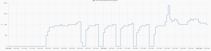

Kwam dit topic vorige week tegen en het trok mijn aandacht gezien mijn eigen installatie in een huis dat ik vorig jaar gekocht heb, incl deze MHI installatie:
- Outdoor: SCM125ZM-S 12.5kW
- 1 x SRK50ZS-W in woonkamer á ~50m2
- 1 x SRK20ZS-W in keuken á ~30m2
- 4 x SRK20ZS-W in slaap en studeerkamers
De woonkamer en keuken zijn gescheiden met schuifdeuren, als ik de woonkamer verwarm staat de keukenunit uit en zijn de deuren dicht. Daarnaast ligt er op de gehele benedenverdieping ook vloerverwarming die middels een standaard gas cv gestookt wordt. Deze hebben we in de winter gebruikt als hoofdverwarming, de airco's, vooral die in de woonkamer zijn dan gebruikt voor erbij, of om de vertrekken sneller op temperatuur te brengen. Vond dat de airco's vrij veel energie verbruikten, op een koude dag zomaar >20kW, icm energieplafond niet perse altijd rendabel, daarom continu als bijverwarming gebruikt om te zorgen dat we tegen de bovenkant van maximaal stroomverbruik bleven zitten.
Ik log alles middels Home-Assistant icm deze ESPs v&a aangeboden: MHI Airco ESP WiFi controller
Ik zie veel wat hier beschreven wordt als pendelgedrag. Zie hieronder bv het opgenomen vermogen gisteravond bij een buitentemperatuur van ~11gr, unit in woonkamer is dan ingesteld op 20 of 21gr. Als ik hem hoger zet wordt het pendelen wel minder, maar gaat het verbruik natuurlijk ook omhoog. Gemiddeld verbruik zit hier op net geen 1kW/h.
Afbeeldingslocatie: https://tweakers.net/i/tLkM-GJ9suUmExsdKm6fL_YIRAw=/800x/filters:strip_exif()/f/image/9ueEjuIbn6H7J6EKQJzDDo2l.png?f=fotoalbum_large
Hieronder een voorbeeld van zojuist, er staan vanaf het begin 2 van de kleine units aan op 20gr, rond 9h35 zet ik ook de woonkamer aan op 19gr, buitentemperatuur ligt op ca 10gr.
Afbeeldingslocatie: https://tweakers.net/i/FB8qAedE9wLn7hAbkOoLcuQCYCc=/800x/filters:strip_exif()/f/image/gBf5kNQUqzohWbt5WYlTXINp.png?f=fotoalbum_large
Vragen zijn eigenlijk, vinden jullie dit verbruik te hoog? Draai dus nu met een een relatief hoge buiten temperatuur van 10gr toch al snel 1kW/h. Is er iets dat ik nog kan optimaliseren met behoud van de huidige installatie?

Of dat verbruik hoog is licht natuurlijk ook aan de woning. Hoe goed is deze geïsoleerd. En hoeveel gas zou je anders verbruikt hebben zonder de airco?
Ik kan zelf merken als ik de keukendeur open laat het verbruik flink omhoog gaat. Zodra die dicht staat gaat die binnen 10 min op het minimale draaien. Naar mijn mening is een airco zeer gevoelig voor tocht.
Vandaag met een enkele 3.5 unit 0,4kWh gebruikt per uur. Dus voor zo'n grote mulitsplit met wellicht bleeding vind ik het verbruikt dan nog laag.

Revaes schreef op vrijdag 28 april 2023 @ 10:08:
Volgens de combinatie-tabel van Coolmark ligt het minimaal opgenomen vermogen voor verwarmen tussen de 700W (1 unit aan) en 1150W (6 units aan).
Wat dat betreft lijkt het verbruik redelijk binnen de lijn van de verwachting?

Dank voor je antwoord.
Betreft een woning uit 1940 van 180m2, waarvan ca de helft op de bg. Beneden flinke uitbouw gedaan die volgens laatste standaard is geïsoleerd. Van originele gevels is op de bg nog ca 5 over, spouw gehele huis is voorzien van korrels, volgens rapport zou dat Rc van ~1.8 moeten zijn. Alle kozijnen vernieuwd en voorzien van HR++ glas. Bg heeft vloerverwarming, we gaan er vanuit dat er isolatie onder vloer is gelegd, maar geen zekerheid, kruipruimte is ook niet toegankelijk. Huis had energielabel D, maar daarin zijn alle isolatiemaatregelen destijds door verkoper niet opgegeven, ik ga er vanuit dat we nu op niveau B zitten.

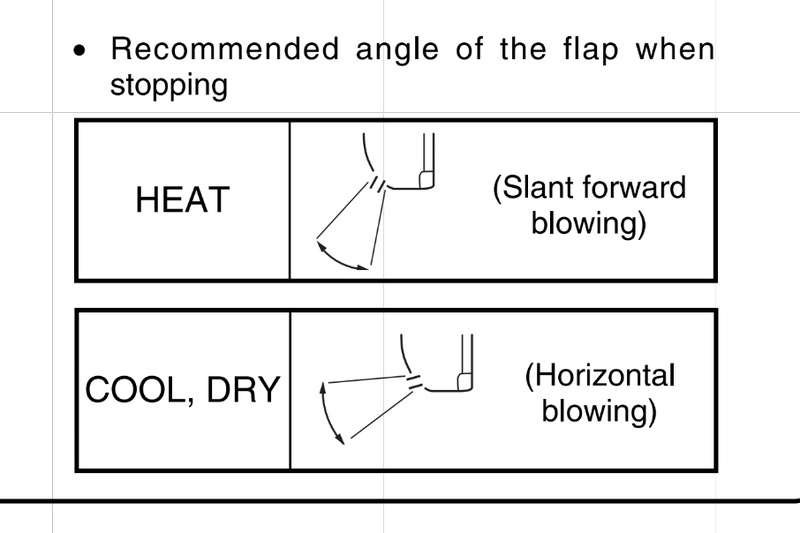

Vraagje: mijn MHI zsx 2023 staat ingesteld op 18 graden. De airco geeft aan dat het 21 graden is. Toch slaat de airco aan. Waarom?
De fan staat op automatisch.
1x Marstek 5.12kWh, V151, Shelly Simulator in Homey, Lilygo RS485, 14 zonnepanlen 4620wH. Dynamisch contract, NL
  • Willempie27
  • Laatst online: 26-11 11:25
Ellroe32 schreef op woensdag 17 mei 2023 @ 10:33:
Staat de buiten unit ook aan? Als de temperatuur is bereikt gaat die naar fan-stand 1 met de kleppen naar boven.

Ik zal het dit weekend nog eens goed bekijken, maar hij gaat idd met de klep naar boven…. voor een tijdje. Vervolgens gaat de klep echter weer naar beneden en gaat de fan aan, terwijl de temp in de kamer nog steeds 21 graden is.

Graag gedaan. Hierbij nog het stukje over de richting van de lamellen.
Afbeeldingslocatie: https://tweakers.net/i/_S9lpfuZB6Lgyx3yWvlh0e7WfEA=/800x/filters:strip_exif()/f/image/mkL4IUOQdEUDrSNXpmhGBFz9.png?f=fotoalbum_large

Hier pruttelt de MHI 3,5 SRK/SRC35ZS-W in de woonkamer met setpoint 25 graden op 136W. Hij slaat een paar keer per uur af. De scherpte van de warmte en luchtvochtigheid is hiermee eraf, zelfs in de andere kamers achter de gang, totaal 69m2. Temperatuur varieert van 23,5 onder die unit tot 26 in de verste slaapkamer.
Ik heb m snachts uitstaan vanwege geluid naar buren (portiekflat, ding staat onder een balkon van de bovenburen en vlak naast slaapkamer van de buurman).
Hij hangt rechtsachterin de woonkamer en ik laat m nu naar links blazen op fanspeed 1.
3d auto vind ik onprettig dan wordt het onder dat ding waar m'n werk-pc staat een vrieskist.
Is er een manier om ook dat lage verbruik te krijgen met fanspeed 2?
PV Output 1.350Wp ZWW 10°
  • jobr
  • Laatst online: 26-07-2025
GudZ schreef op woensdag 14 juni 2023 @ 17:47:
Die van mij draait nu op 133w met fanspeed 3 (eigenlijk 5)
N.B. de fan gebruikt meer standen dan de 4 die je hebt op je RC, namelijk 8. Als je de fanspeed 3 of lager kiest op je RC schakelt de unit zelf naar een lagere fanspeed als deze dat nodig vindt.
