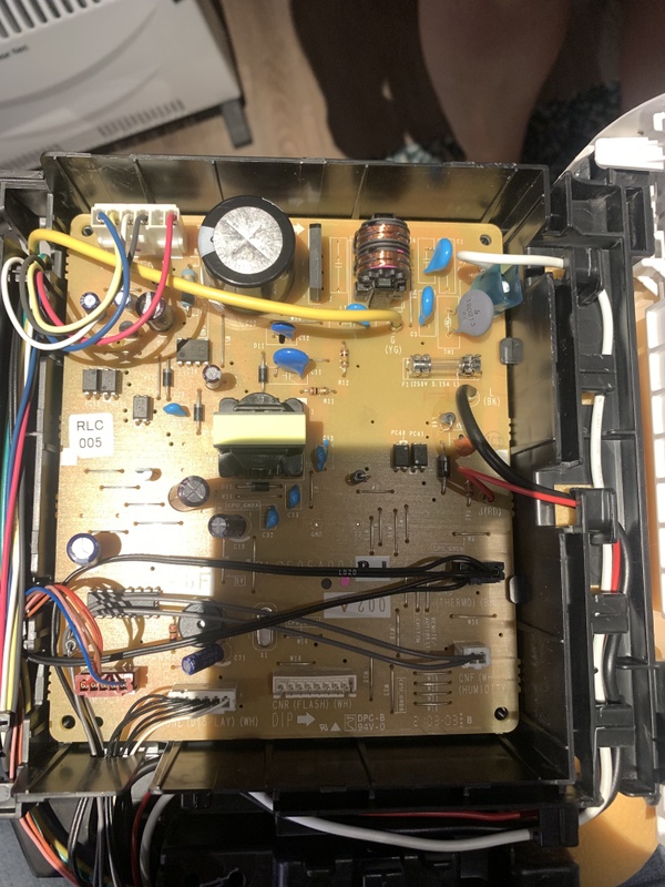

Heeft er iemand een goede instructie hoe je de front cover kunt verwijderen van een srk unit. Ik zie dat mijn lekbak vol water blijft staan dus ik moet even op onderzoek.
  • Rukapul
  • Laatst online: 22:41
Ik heb ergens demontage instructies met plaatjes liggen. Kan ik vanavond posten.
  • AUijtdehaag
@Master-T
https://github.com/DYLaKo...n%20Up%20instructions.pdf
vergeet de 4 schroefjes niet te verwijderen (niet te zien in de video)
YouTube: Wat gebeurd er tijdens het onderhoud van een aircosysteem?
Bij het terugplaatsen van de kap even (heel) goed opletten op de uitlijning bij de gele markering.
Afbeeldingslocatie: https://tweakers.net/i/dltU1CE6R4PhsujkNVXSyH6FGWA=/full-fit-in/4920x3264/filters:max_bytes(3145728):no_upscale():strip_icc():fill(white):strip_exif()/f/image/fgJt39dy16opGbaEf4SpwXbB.jpg?f=user_large
Bij nader inzien is de SRK toch ff net wat anders
https://www.coolmark.nl/m...k-src2025355060zsxwbt.pdf
[ Voor 89% gewijzigd door AUijtdehaag op 21-06-2023 18:53 ]

v&a aangeboden: Mitsubishi Heavy Industries (MHI) Airco WiFi controller MHI-A...
[ Voor 5% gewijzigd door vdiermen op 14-07-2023 11:06 ]
  • Willempie27
  • Laatst online: 26-11 11:25
vdiermen schreef op vrijdag 14 juli 2023 @ 11:05:
aah ik zie het al, dus eigenlijk is het dan de wifi module er uit halen en bijv. deze voorgesoldeerde erin prikken? Zag het namelijk niet zo zitten om zelf met de soldeerbout aan de slag te gaan, laatste keer is de middelbare school geweest ;)
Ik heb de versie met kabel. Dan kan je er nog gemakkelijk bij onder hem uit elkaar te halen.
Hij zit het het witte kasje.
Afbeeldingslocatie: https://tweakers.net/i/HZHpYla5pJLdurtTFV9zeDKR9wE=/x800/filters:strip_icc():strip_exif()/f/image/nC4MJJFBsSP4dYiMTjx0huDh.jpg?f=fotoalbum_large
[ Voor 21% gewijzigd door Willempie27 op 14-07-2023 11:11 ]

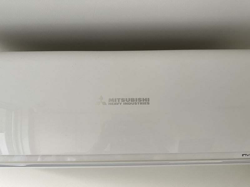

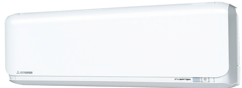

  • stunter
  • Laatst online: 06:46
Ik overweeg het kopen van MHI Airco en ben aan het kijken of ik de ZS of ZSX binnen unit neem.
Door het betere rendement dacht ik voor de 25ZSX te gaan. SEER 8.5 vs 10.3 COP 4.7 vs 5.2
En door Motion Sensor /Auto off en ECO mode zou je ook meer energie besparen
Maar nu viel op in het databook MHI dat de ZSX meer geluid maakt dan de ZS
Hieronder de 2.5kW maar zelfde geld voor de 2 en 3,5kW
SRK25ZSX-W Sound pressure level dB(A)
Cooling Hi: 39 Me: 33 Lo: 25 ULo: 19
Heating Hi: 40 Me: 34 Lo: 27 ULo: 19
SRK25ZS-W Sound pressure level dB(A)
Cooling Hi: 36 Me: 28 Lo: 23 ULo: 19
Heating Hi: 39 Me: 30 Lo: 24 ULo: 19
Dit geluid kom denk ik door de hogere airflows uit de ZSX units.
SRK25ZSX-W Air flow m3/min
Cooling Hi: 12.2 Me: 10.0 Lo: 6.7 ULo: 5.0
Heating Hi: 12.8 Me: 11.0 Lo: 7.8 ULo: 5.4
SRK25ZS-W Air flow m3/min
Cooling Hi: 9.9 Me: 8.0 Lo: 5.9 ULo: 5.0
Heating Hi: 11.3 Me: 8.7 Lo: 6.7 ULo: 5.9
De units komen in de slaapkamer en werkkamers te hangen.
Iemand die in de praktijk een ZS en ZSX heeft hoor je dit geluids verschil goed ?
Iemand die een voor mij niet zo voor de hand liggende reden heeft te kiezen voor de ZSX in plaats van de ZS. Mischien de bouw kwaliteit ?
  • Mokum80
  • Registratie: Juli 2018
  • Laatst online: 19:54
De ZSX ziet er op plaatjes mooi uit, maar heeft wel in het midden vrij aanwezig de merknaam van MHI. Weet iemand of dit te verwijderen zou zijn, of is het echt ingebrand in het materiaal?
  • Rukapul
Mokum80 schreef op zaterdag 15 juli 2023 @ 17:49:
Kijk vooral ook naar wat videos als hij in bedrijf is. De marketing fotos en videos ontwijken heel bewust dat het ding een best lompe klep heeft die open gaat.
Doet me denken aan het ruimtevaartuig in You Only Live Twice dat een ander ruimteding opslokt :P
  • Rsport40
  • Laatst online: 26-11 15:49
Ik heb de SRK50ZSX-WT (Titanium kleur versie) en je kunt de Mitsubishi Heavy Industries tekst helaas niet verwijderen (zit er dus in).
  • Rijo038
  • Registratie: April 2023
  • Laatst online: 26-11 17:50
De hele binnenunit is vrij aanwezig maar nou moet ik zeggen dat mij dit na verloop van tijd niet meer opvalt, laat staan de merknaam.
  • renzo4000
  • Laatst online: 00:19
De wf versie heeft mitsubishi klein in de hoek staan.
Afbeeldingslocatie: https://tweakers.net/i/76vlk-6ho4l5wtYAsxb2yP0TjpU=/800x/filters:strip_icc():strip_exif()/f/image/SirYy25oy5VFetB6PV7taK5F.jpg?f=fotoalbum_large
  • Mokum80
renzo4000 schreef op maandag 17 juli 2023 @ 12:11:
Top, soms is er geen touw aan vast te knopen met die modelnamen, maar dit verhelderd het weer :)

  • beumer
  • Laatst online: 12-11 11:43
Vorige week 5 wifi modules binnen gekregen van @AUijtdehaag en vandaag worden er wat binnenunits geïnstalleerd. Ik had al 1 unit liggen die nog geïnstalleerd moest worden en de andere 4 units zijn recenter (SRK35ZS-WF). Nu zijn die 4 units de zogenaamde WF units en hebben dus al een wifi-module, daar wil ik ook een ESP aan koppelen, gaat dat gewoon samen?
De oudere unit is een SRK35ZSP-W met deze printplaat:
Afbeeldingslocatie: https://tweakers.net/i/dYUHYgw51af24HBZ2eiHpziRQ_o=/x800/filters:strip_icc():strip_exif()/f/image/rcrtmQrSTbWUq9xFp1Od0VMp.jpg?f=fotoalbum_large
Ik zie daar alleen geen connector voor het 5-voudige stekkertje, is deze unit dus ook niet geschikt?
[ Voor 0% gewijzigd door beumer op 02-08-2023 10:13 . Reden: typenummer toegevoegd ]
  • woutertje
  • Laatst online: 26-11 16:47
beumer schreef op woensdag 2 augustus 2023 @ 10:12:
Nee, de connector die je nodig hebt is al in gebruik voor de reeds aanwezige WIFI-module. Je kunt die er wel afhalen en dan je ESP koppelen. De module kan verder gewoon blijven zitten.
  • dennistd
  • Laatst online: 03:08
De SRK xx ZSPR-S staat iig in de lijst van niet-ondersteunde modellen: https://github.com/absalo...trl/blob/master/README.md
  • beumer
dennistd schreef op woensdag 2 augustus 2023 @ 13:02:
Ah, was er even vanuit gegaan dat ZSPR-W een totaal ander model was, dan gaat dat boardje weer in de verkoop.
woutertje schreef op woensdag 2 augustus 2023 @ 13:01:
Gaan we dat doen, begreep dat de originele wifi-modules wat schaars waren bij MHI dus als daar een goede prijs voor te krijgen is dan gaan die ook in de verkoop.

Logo ziet er zo uit op mijn VSX:
Afbeeldingslocatie: https://tweakers.net/i/3cMaxFc-HDNQG_s80_ONjWZ_jBM=/800x/filters:strip_icc():strip_exif()/f/image/EMSyVCJHgxebKXmzeR5D6nGM.jpg?f=fotoalbum_large
Wel groot, niet rood ;)
  • renzo4000
Tomba schreef op maandag 4 september 2023 @ 09:00:
Bij mijn weten is het enige verschil tussen de W en WF dat de F de WiFi al ingebouwd heeft.
Nope, de ZSX-W heeft nog een relatief groot logo in het midden:
Afbeeldingslocatie: https://tweakers.net/i/p5_2MLp88LYzkNJ55CZJVhE155Q=/full-fit-in/4000x4000/filters:no_upscale():fill(white):strip_exif()/f/image/YChdiXcczVTFce2cKlhl8v5K.png?f=user_large
En de ZSX-WF subtieler klein linksonder in het zwart/grijs:
Afbeeldingslocatie: https://tweakers.net/i/LZW0OpKdGgpVxL8ghgk8yBWDM2A=/800x/filters:strip_exif()/f/image/jvc4baVYSkUykC6sdyr5K7Rf.png?f=fotoalbum_large
