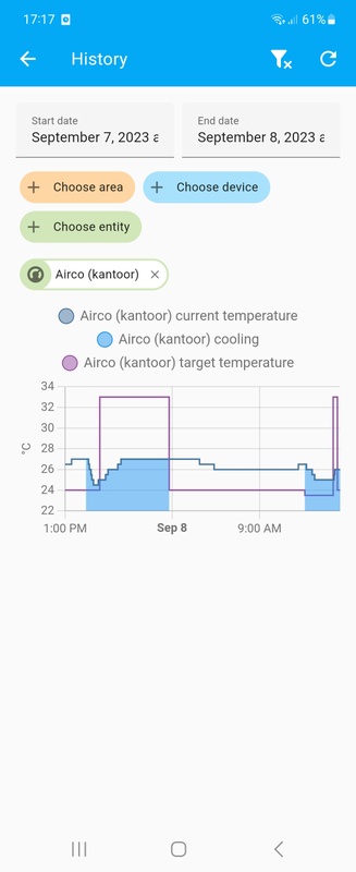

Zowel gisteren als vandaag is de target temperatuur mijn ZSX airco plots naar 33 geschoten. Ik heb de AC-Ctrl-ESPHome module waardoor ik precies kan aflezen wat en wanneer, maar helaas niet hoe.
Afbeeldingslocatie: https://tweakers.net/i/MMNxTioZMVv6Wgv9BL1kX-ar3KQ=/x800/filters:strip_icc():strip_exif()/f/image/Zz4EvSHw69dT2FIQwysZSu67.jpg?f=fotoalbum_large
Dit gebeurt zonder dat we iets qua instellingen veranderen. Ik heb ook geen automations runnen die de target temperatuur aanpassen, dus daar zou het ook niet door kunnen komen. Heeft iemand zoiets eerder meegemaakt?
  • Willempie27
  • Laatst online: 26-11 11:25
TheCory schreef op vrijdag 8 september 2023 @ 17:27:
Gebruik je een externe temperatuursensor die hem manipuleert? Bij een update geeft die dan de echte temperatuur aan van de unit in plaats van de externe.
Het gaat om de ingestelde temperatuur. In het logbestand daarvan zou dat zichbaar moeten zijn.

  • TheCory
  • Laatst online: 23-11 21:28
Willempie27 schreef op zaterdag 9 september 2023 @ 00:49:
Als ik via Integrations -> ESPHome naar de airco kijk is het logbestand gevuld met updates over de uptime, maar worden temperatuur wijzigingen daar niet in genoemd.
Als ik bij de History van het apparaat kijk (waar ik ook de screenshot vandaan heb) staan er enkel wijzigingen van de modus (uit/cool/etc.) maar ook niets over de temperatuur.
Is er nog een andere log waar ik dit zou kunnen vinden?
Het gebeurde gisteravond na het posten trouwens nog een keer :?

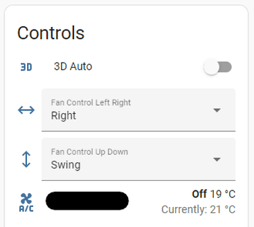

Ik heb geen verstand van alle software die je gebruikt, maar kan het zijn dat je je binnenunit op eco gebruikt? Het doet me namelijk hier aan denken (uit de manual).
Afbeeldingslocatie: https://tweakers.net/i/IqWTgxIp01ezQZd2f2z3bGotdCE=/800x/filters:strip_icc():strip_exif()/f/image/tioCzAL8mUsSyJGgs0ebCnv6.jpg?f=fotoalbum_large
  • TheCory
Sjamo schreef op zaterdag 9 september 2023 @ 08:30:
7(8)7 Ik denk dat je helemaal gelijk hebt! Dankjewel! Gelukkig een simpele oplossing, dan.

  • jobr
  • Laatst online: 26-07-2025
Ik heb een software aanpassing gemaakt in de MHI-AC-CTRL module. Je kan nu ook 3D auto en vanes LR gebruiken. Zie hier: https://github.com/absalo...7#issuecomment-1739347904
Het zou fijn zijn als een paar mensen dit ook willen proberen. Resultaat mag je ook hier of op die link terugmelden.
Oh ja, als je de esp-home software gebruikt gaat het niet (zo maar) werken.

  • dt_swiss
  • Laatst online: 10:43
jobr schreef op donderdag 28 september 2023 @ 18:34:
Vet! Beginners vraag, waarom is het niet zomaar te doen met ESP home? Ik draai via esp home in home assistant, deze functie mis ik echt nog!

jobr schreef op vrijdag 29 september 2023 @ 13:24:
Omdat die ginkage esphome variant eerst moet worden aangepast wil het gaan werken c.q. beschikbaar komen.
Working on it :) https://github.com/RobertJansen1/MHI-AC-Ctrl-ESPHome
so far werkt LR zoals ik wil, en zet auto nu 3D auto aan. ik wil nog een losse knop maken voor 3D auto voordat ik een pull request doe, daarna wil ik kijken of ik wat extra modes kan gaan pushen naar ESPhome maar dat zal nog wel een paar weken duren aangezien ik daar iets meer due diligence verwacht op de code.
Afbeeldingslocatie: https://tweakers.net/i/uD_KUvhIW868FBXzGesFMRNm5Pg=/full-fit-in/4000x4000/filters:no_upscale():fill(white):strip_exif()/f/image/iJoaomg1v89EBOqUDimMhsdm.png?f=user_large
Done :)
[ Voor 14% gewijzigd door LinuZZ op 01-10-2023 12:20 ]

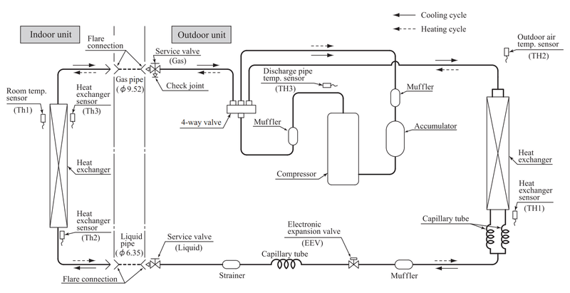

FredXP schreef op dinsdag 5 september 2023 @ 10:43:
Ginkage heeft wat commits gedaan aan zijn repo op: https://github.com/ginkage/MHI-AC-Ctrl-ESPHome
Zo zijn er een aantal nieuwe temp sensoren bij gekomen.
Dit zijn:
      - name: ${devicename} Indoor (U-bend) HE temp 1 (thi_r1)
      - name: ${devicename} Indoor (capillary) HE temp 2 (thi_r2)
      - name: ${devicename} Indoor (suction header) HE temp 3 (thi_r1)
      - name: ${devicename} Outdoor HE temp
      - name: ${devicename} Outdoor unit exp. valve
      - name: ${devicename} Outdoor unit discharge pipe
      - name: ${devicename} Outdoor unit discharge pipe super heat
      - name: ${devicename} Protection error state
Nu heb ik de andere al vertaald naar het NL maar hier kom ik niet uit. HE staat volgens mij voor Heat Expanser of warmtewisselaar. Maar wat is of waar zit dan de U-bocht etc? Heb al diverse schema's en afbeeldingen bekeken maar krijg het niet helemaal duidelijk.
Zou het graag hebben in de trend van: Warmtewisselaar in, warmtewisselaar uit, compressor etc.
Hopelijk kan iemand (monteur) me hiermee helpen?
Alvast bedankt!
Afbeeldingslocatie: https://tweakers.net/i/zy7XTXU_yR1nUTT4lSG48DIevQQ=/800x/filters:strip_exif()/f/image/S9EOxz47fSgg91bpqsCXDhbx.png?f=fotoalbum_large
met de originele namen kom je denk ik een aardig eind:
error_code_, | ${devicename} error code
outdoor_temperature_, | ${devicename} outdoor temperature
return_air_temperature_, | ${devicename} return air temperature
outdoor_unit_fan_speed_, | ${devicename} outdoor unit fan speed
indoor_unit_fan_speed_, | ${devicename} indoor unit fan speed
current_power_, | ${devicename} current power
compressor_frequency_, | ${devicename} compressor frequency
indoor_unit_total_run_time_, | ${devicename} indoor unit total run time
compressor_total_run_time_, | ${devicename} compressor total run time
vanes_pos_, | ${devicename} vanes
energy_used_, | ${devicename} energy used
indoor_unit_thi_r1_, | ${devicename} Indoor (U-bend) HE temp 1
indoor_unit_thi_r2_, | ${devicename} Indoor (capillary) HE temp 2
indoor_unit_thi_r3_, | ${devicename} Indoor (suction header) HE temp 3
outdoor_unit_tho_r1_, | ${devicename} Outdoor HE temp
outdoor_unit_expansion_valve_, | ${devicename} Outdoor unit exp. valve
outdoor_unit_discharge_pipe_, | ${devicename} Outdoor unit discharge pipe
outdoor_unit_discharge_pipe_super_heat_, | ${devicename} Outdoor unit discharge pipe super heat
protection_state_number_, | ${devicename} Protection error state
vanesLR_pos_, | ${devicename} Vanes Left Right
