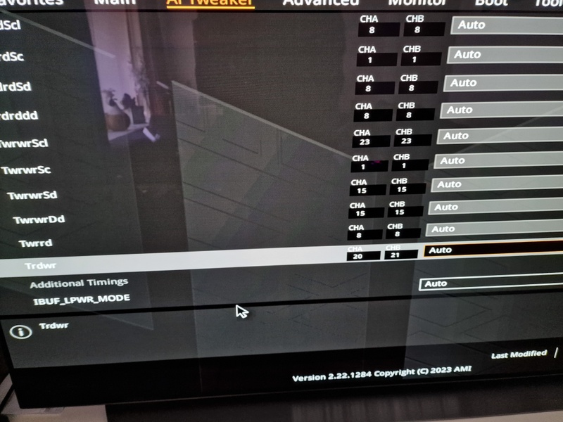

Na een avondje klooien om alles lekker draaiend te krijgen ben ik tot nu toe best positief over mijn nieuwe setje.
Het zijn de volgende onderdelen:
  • ASUS ROG Strix B650E-I GAMING WIFI
    AMD Ryzen 7 7800X3D Boxed
    G.Skill Trident Z5 RGB F5-5600J2834F32GX2-TZ5RS
Beetje en overkill build en wat impulsief gekocht omdat de SSD's en ram relatief goedkoop is nu.
Bord boot wel erg traag wat echt balen is en de 7800X3d is een indrukwekkende chip. In-game ca 45watt verbruik gemiddeld en tijdens Cinebench mag 89watt gehaald. Met kort ram goed zetten en Curve optimizer haalt hij onder load 4800Mhz+ vrijwel continue.
Ben benieuwd of er nog iets rek in het ram zit naar bv 5800Mhz en/of de curve naar -25 of -30 :9

MCR en Power Down enabled zetten in bios. Power Down moet aan anders krijg je blue screens. Lijkt een ASUS bios bug. MCR (Memory Context Recovery als ik me niet vergis) traint het geheugen alleen strict als je bios instellingen veranderd hebt. Anders houdt hij er gewoon een datasetje na en ben je snel in Windows.

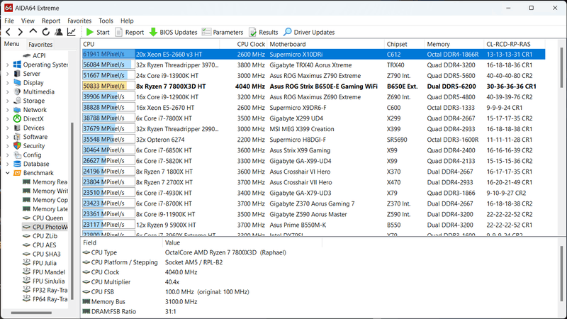

Ik zal later vandaag nog kijken of ik de AIDA Photoworxx benchmark kan doen op de 7800X3D.
EDIT:
@sprk_nl Even tijd gevonden om de Photoworxx benchmark een paar keer te doen en hier doorloopt de 7800X3D het prima.

Afbeeldingslocatie: https://tweakers.net/i/ezagrwSpqSocbFE-Ya7Z6RLNKcw=/800x/filters:strip_exif()/f/image/wAj5vFSi3kdops8YfFdZFvJN.png?f=fotoalbum_large
CB R23 + Furmark crasht bij mij als ik de FLCK op 2200 zet maar gat prima bij 2167. Je kan dat ook nog even proberen om de FCLK te underklokken op zeg maar 1800Mhz ofzo gewoon om even te testen mocht je dit nog niet gedaan hebben.
[ Voor 6% gewijzigd door Cidious op 18-08-2023 19:34 ]

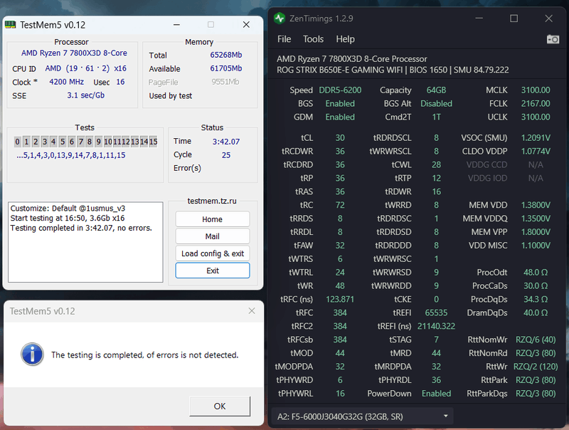

6400 had teveel stroom nodig of dan moest ik de timings teveel versoepelen bij dezelfde voltages waarmee het voordeel van 200Mhz teniet werd gedaan en ik wil niet op hele hoge voltages draaien.
2200FLCK leek in eerste instantie stabiel. Maar met CB R23 + Furmark klapt het systeem er dan uit binnen de eerste 5 minuten. met 2167 uren stabiel.
Het volgende timing profiel voor 64GB A-die is TM5 stabiel maar moet vannacht nog een rondje Karhu eroverheen gooien.
Afbeeldingslocatie: https://tweakers.net/i/OipTWYvlGP-wLAe4HJT9lw-rC-E=/800x/filters:strip_exif()/f/image/Jof07l566RvJP7EaQga5hHTO.png?f=fotoalbum_large
2200 FCLK ziet er zo uit maar helaas niet stabiel en heb me nog niet ingelezen in hoe FCLK te stabiliseren PyPrime met deze instelling is 8.15s ofzo:
Afbeeldingslocatie: https://tweakers.net/i/ocM2o5szG7V8G9LEYUBT7BjnkKY=/800x/filters:strip_exif()/f/image/pDdeS5rUfoe0fr90pCqcKrlf.png?f=fotoalbum_large
[ Voor 22% gewijzigd door Cidious op 18-08-2023 19:10 ]

Afbeeldingslocatie: https://tweakers.net/i/vGEDGK9ZjhfgIYdHrcxc6lS8Jq8=/full-fit-in/4000x4000/filters:no_upscale():fill(white):strip_exif()/f/image/5cPbVHcbuAFARY8q8IqKfolg.png?f=user_large
Karhu 10k stable. Dit setje timings was al TM5 1usmus + Anta Extreme stable. Ook doorstaan deze instellingen CB R23 + Furmark, Y-cruncher (alle testen) voor over een uur.
Het lijkt erop dat ik mijn dagelijkse settings heb gevonden. Ik zal nog wel even een poging doen voor 6400 met alles dat ik weer geleerd heb van deze ronde, maar ben blij met het resultaat voor dagelijks gebruik.

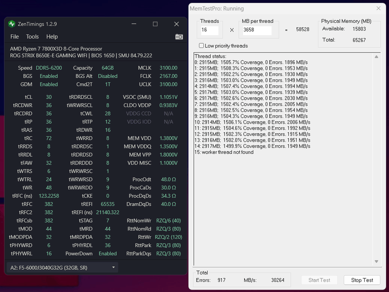

Meld ook specifiek de AIDA Photoworxx benchmark waarop het met zekerheid crashed.
Middels 10 min.Cinebench 'multicore'
heb ik volgens AI Suite de volgende voltages.
LOAD
  • CPU Core 1.088 V
  • CPU SOC 1.288 V
  • +12V = 12.076 V
  • +5V = 4.980 V
  • +3.3V = 3.296 V
IDLE
  • CPU Core 1.33 V
  • CPU SOC 1.288 V
  • +12V = 12.172 V
  • +5V = 4.980 V
  • +3.3V = 3.296 V
De Vsoc is wel héél hoog. Voor 6000MHz geheugen is het uitzonderlijk wanneer je meer dan 1.20Vsoc nodig hebt (voor o.a de geheugencontroller). Voorheen zijn er cpu's letterlijk doorgebrand, waarna de max. instelbare waarde verlaagt is naar 1.30V. Maar dat kan mogelijk nog steeds voor degradatie zorgen. Er is nog te weinig over bekend of dit veilig is.
Om deze redenen is het aan te raden om het niet zo te laten.
De twee systemen met een 7800X3D, waarmee ik bezig ben geweest, hadden minder dan 1.10Vsoc nodig voor rocksolid stabiele werking met "6000Mhz" geheugen (=3000MHz geheugencontroller).

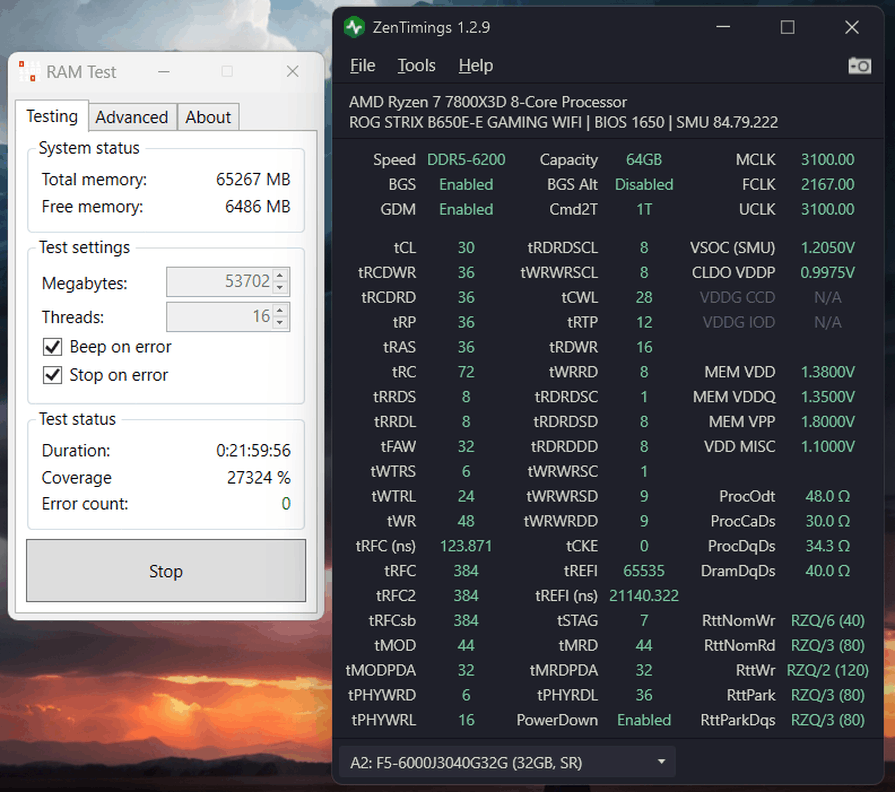

10000% Karhu is 8 uur testen met 64GB.
En
TM5 is 4-5 uur 25, cycles
Y-cruncher 1 uur.
CB R23 + FurMark 1 uur.
Mocht ik tijdens gamen crashes krijgen ga ik weer aan de slag. Maar na deze testen is het
relatief stabiel.
MCR is een must met 64GB anders duurt het over een minuut om te posten. Probeer dan maar eens Windows te installeren 8)7
En telkens als je een instelling verandert in de bios gaat hij gewoon weer trainen. Dus niet een probleem. Ik ben het dus niet eens met je conclusie. Power down kan inderdaad niet uit.

Afbeeldingslocatie: https://tweakers.net/i/twIQQZAWKTe9GS2A5dNS_38HqPE=/800x/filters:strip_exif()/f/image/ubHEymNhi6Q20DAWr5uZaKjM.png?f=fotoalbum_large
TM5 stabiel met lagere voltages. Karhu vannacht. en dan nog een keer wat voltages verlagen. Kan jij eens over mijn voltages heen kijken en inschatten welke ik verder nog zou kunnen verlagen voor 6200.

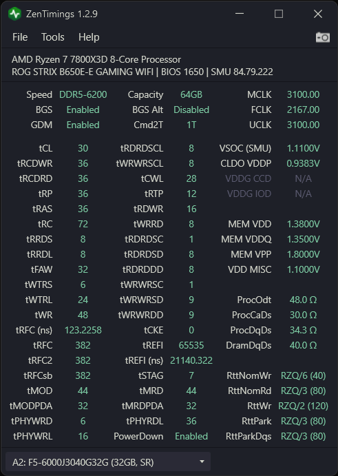

VDDP verlaagd zoals aanbevolen naar 1v.
Stabiel voor het geheugen. Ik kan nog even wachten to 30000% maar dit is stabiel voor het geheugen in ieder geval.
VSOC 1.22v
VDDIO 1.18v
VDDP 1v
Afbeeldingslocatie: https://tweakers.net/i/GfkCnD-nRkyXOh255nAmBUMdnvU=/full-fit-in/4000x4000/filters:no_upscale():fill(white):strip_exif()/f/image/EVpV7EvPdeLJ5mdSHwR8YciU.png?f=user_large
Nu verder CPU en FCLK testen enzo. Karhu is heel goed in geheugen testen. Minder in cache en bus enzo.

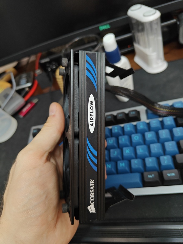

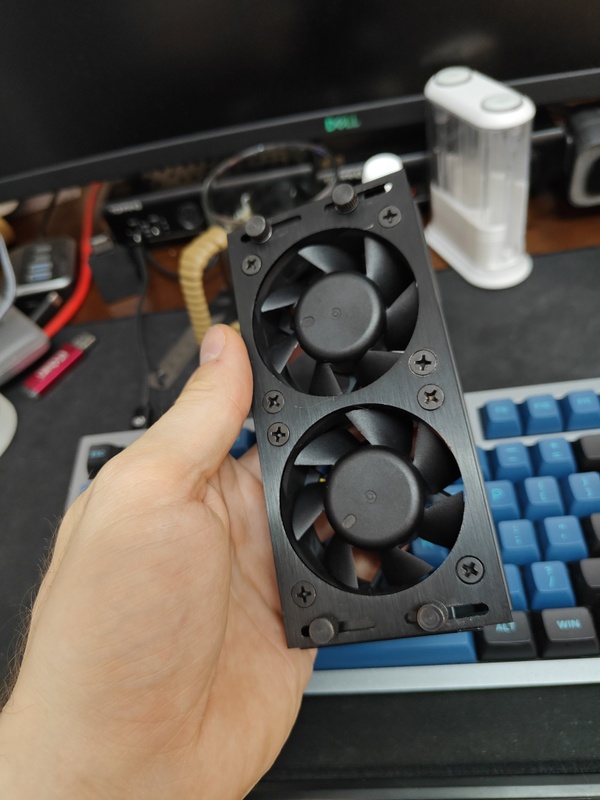

Wil verder ook nog even vermelden dat ik mijn RAM wel koel met een omgebouwde Corsair ram koeler met Noctua 60x25 industrials
Afbeeldingslocatie: https://tweakers.net/i/kC6mhU6-CYgozeguwD3bBiH6MxA=/800x/filters:strip_icc():strip_exif()/f/image/SdCxadZPOgkTGgFecgDrTJdq.jpg?f=fotoalbum_large
Afbeeldingslocatie: https://tweakers.net/i/sXyvXghPBCew-Ha8Mqmr9XGj1m4=/x800/filters:strip_icc():strip_exif()/f/image/zGhNto4DKoX0E37k56NUe5bO.jpg?f=fotoalbum_large
Afbeeldingslocatie: https://tweakers.net/i/8461yTDzngPZRjsftCzQOAtGvfc=/x800/filters:strip_icc():strip_exif()/f/image/nFFYJrRYMyjBK2e3vjQCXqV3.jpg?f=fotoalbum_large
Afbeeldingslocatie: https://tweakers.net/i/bv1BehqxXU4cLp7BRsqRsyoDifg=/x800/filters:strip_icc():strip_exif()/f/image/4rCo9KnvbxnsM2MrIPw0vT2I.jpg?f=fotoalbum_large
Als dit als cheaten wordt gezien, so be it :+
RAM blijft mooi rond de 60c onder 22 uur lang volle load ipv 75c. Helpt zeker.
Niewe ronde, nieuwe kansen:
VSOC 1.15v
VDDIO 1.14v
VDDP 0.95v
Afbeeldingslocatie: https://tweakers.net/i/6aWBzPUfjrPRTv_O86_ZaXXyfu0=/full-fit-in/4000x4000/filters:no_upscale():fill(white):strip_exif()/f/image/q31yFCXL4FQcrqoRORFUFtHX.png?f=user_large

Gisteren wilde ik aan de slag gaan met het 2e M-die geheugenset voor mijn eigen systeem, maar het blijkt dat ik een lemon in handen heb gekregen. Het is de eerste keer dat dit mij overkomt.
De set is niet stabiel op EXPO/Stock timings. -O-
Ik denk dat de binning verkeerd is gegaan, want tCL verhogen naar 32 lost de onstabiliteit op.
Maar dan zit je met een slechte kwaliteit ram op 1.35V..
Dus reden voor mij om het terug te sturen en te kijken of een overstap naar dual rank mogelijk is.

Afbeeldingslocatie: https://tweakers.net/i/B8ra4HXOSyYaBJ5hdWnEN5JhApQ=/800x/filters:strip_exif()/f/image/JMENtrKulC5HMus7yYANSOAb.png?f=fotoalbum_large
Lage voltages geen probleem zover. Nu even testen voor FCLK etc. Reden voor de wens voor lager VSOC voltage is ook dat FCLK een kans heeft om stabieler te lopen op lagere VSOC dan hoger. 2167 werkt volledig stabiel maar er zit misschien nog een kansje in dat ik 2200 aan de gang krijg. FCLK is nog steeds de achilles hiel van Ryzen en de stap van 2167 naar 2200 is groter dan de geheugen timings bij elkaar.
Met ram koeler nog steeds 63.5c wel 30c ambient snachts met de AC uit. Volgens mij is de SPD Hub temp de PMIC controller temperatuur. En GSkill heeft daar geen pad op gedaan. Dus de geheugen chips moeten verder wel koeler zijn. PMIC can onder vrij hoge temperaturen opereren maar het geheugen vindt te hoge temps absoluut niet leuk.
En de ram koeler zit er op omdat ik deze nog in de la had liggen en voor de server met 4x 3200 Samsung ECC bedoeld was maar hij niet pastte door het gebruik van een D15 (nu U12A). Dus ik dacht dan maar even testen op de nieuwe AM5. Ben er wel content mee.

Ik zal hier even mijn settings delen.
Afbeeldingslocatie: https://tweakers.net/i/We8Tl7cqQoU7IqJxfdOv1qvTEW8=/800x/filters:strip_exif()/f/image/bwrsmOfa7uHxv3vK0Rw8NbTv.png?f=fotoalbum_large
Afbeeldingslocatie: https://tweakers.net/i/BRxDKGVoA-WeMEfB7H7cWLfDd7k=/full-fit-in/4000x4000/filters:no_upscale():fill(white):strip_exif()/f/image/bZGaGt3SwO5lsD113G09tK5A.png?f=user_large
Afbeeldingslocatie: https://tweakers.net/i/_Xw2mVMAH1Q-Uj7_8C6c8OZgIsk=/800x/filters:strip_exif()/f/image/tRplit8un9FI0tvdk53zFKS1.png?f=fotoalbum_large
Ook Karhu 20000% stabiel dit staat met 64GB gelijk aan 40000% voor 32GB als ik me niet vergist. En het heeft 4 uur Y-cruncher doorstaan en vele uren gamen nu. 100% daily stabiel.
(met dank aan @CMT voor de voltage tips)
VSOC 1.12v
VDDIO 1.22v
VDDP 0.94v
VDD 1.38v
VDDQ 1.35v
Dit is met SVM aan en zonder apps af te sluiten zoals je kan zien. Heel prima dus.
Ook zijn deze settings absoluut niet op het randje. Ik heb eigenlijk nog geen hele duidelijk limieten bereikt met de voltages. Deze zouden dus misschien nog lager kunnen. tRFC is wel aan zijn limiet. Mijn kan 376 booten en wat rondjes TM5 draaien maar geeft dan errors. @Tweakriez kan 372 (120ns) en zelfs 368 draaien. Ik ga er vanuit dat 64GB vs 32GB daar een onderdeel van is. Minder ICs die goed gebind hoeven te zijn met 32GB kits voor piek performance.

De uitslag is binnen!
Voor wie de ellende heeft gevolgd met een crashende 7900x3D op een TUF:
Het is daadwerkelijk de CPU die defect is.
De winkel heeft dezelfde testen uitgevoerd die ik heb gedeeld.
En zoals ik mij ook voelde tijdens het tikken van de onderbouwing,
leek dit initieel wel een grap gaven ze ook aan :)
Hoe krijg je een systeem gecrasht:
  • Bezoek Marktplaats.nl middels Chrome of Firefox (Edge had ik niet met zekerheid getest).
  • Aida64 CPU PhotoWorxx benchmark, die specifieke CPU functies aanroept.

Is het normaal dat de Trdwr timings kunnen verschillen met dezelfde ramsticks Ik zag het met Zen timings dus ben ik gelijk de bios in gegaan en daar waren de timing ook niet het zelfde. Het gaat alleen om Trdwr A stick 20 B stick 21. Ga ik hier problemen door krijgen?
Afbeeldingslocatie: https://tweakers.net/i/82_dknDRbjfnl7vojzOmDCP0K9c=/800x/filters:strip_icc():strip_exif()/f/image/rH1EnuoHPaeKZStpY99cuoIl.jpg?f=fotoalbum_large
  • Help!!!!
  • Registratie: Juli 1999
Help!!!!
Mr Majestic
@3DEXP Dat heb ik ook. Volgensmij had ik het ook al op AM4. Beetje ocd maar ik zet het gewoon vast dmv manual waarde.
[ Voor 13% gewijzigd door Help!!!! op 07-09-2023 09:13 ]
