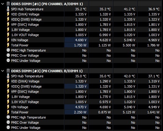

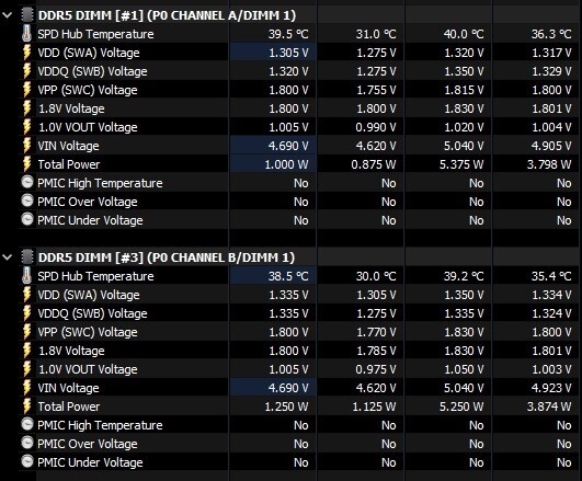

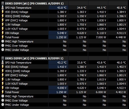

helaas kon ik het niet stabiel krijgen op 6000 met de B650E-E dus zelfde instellingen naar 5600 en alles was toen mooi stabiel. Toen kwam ik erachter dat de B650E-E helemaal geen x8 x8 op de PCIE sloten ondersteund voor mijn 2x 3080 20GB GPUs. X670E ProArt gekocht nieuw met productie datum 2024.4. Mooi bord.
Kan 2 GPUs op x8 draaien en heeft 10GbE aan boord dus het bodem slot kan ik gebruiken voor een IPMI kaart of meer SATA bijvoorbeeld. Of een 4e NVME. Helaas kon ik op de X670E ProArt met dezelfde CPU and memory kit in dezelfde stick posities helemaal geen 6000 posten en ook 5600 wil nog niet stabiel worden met dezelfde instellingen als op de B650E-E en X670E-E.
[OPGELOST] Inmiddels wel het geheugen instabiliteits dingetje opgelost door mijn VDD, VDDQ en VDDIO te verlagen naar 1.28v ipv 1.35v. Toch blijft dit bord minder stabiel voor 4 sticks. Ik had met de B650E veel meer speelruimte met de voltages.

Ik heb net AIDA64 Extreme even aangezet op memory stability test (en daarna een paar minuten MSFS2020 op JFK) en als ik dan met HWINFO64 de voltages bekijk van de ram sticks dan zie ik ongelijke voltages, zeker average zit ver uit elkaar... dit lijkt mij niet de bedoeling?
Moet ik mij zorgen gaan maken over mijn moederbord (of de sensoren daarvan)?
Ik heb VDD 1.33V en VDDQ 1.33V ingesteld en zie het volgende:
Afbeeldingslocatie: https://tweakers.net/i/6WfvlM4p-jKw2QCH5niduYCy7-c=/fit-in/4920x3264/filters:max_bytes(3145728):no_upscale():strip_icc():strip_exif()/f/image/MMWYFs8GLXv8Ct3CrxfrCHbI.jpg?f=user_large
@neox387 Ik zie Russisch gebrabbel als ik op je link klik, dit is allemaal zuiver verder?
7800X3D | B650E-F | DDR5-6000C30 64GB | RTX4070Ti | 990PRO 2TB || SRK63ZR-WF | SRK35ZS-WF

Zet eens op 1.335v of ze dan gelijk lopen
Asus B650E-I # AMD Ryzen 9800X3D@5.45Ghz PBO/CO -22/-46 - Noctua C14S 2xA12x25 Kryonaut # 32GB 6200C30 60.3ns # MSI RTX4080 VENTUS 2715@960mv 24Gbps # Samsung 990 Pro 2TB # Corsair SF750 Platinum # CM NR200p 4xA12x15 # LG 65CX 4k120 VRR

Weer blijft hetzelfde slot "achter".
Ik zal de sticks maar eens omwisselen met elkaar...
Afbeeldingslocatie: https://tweakers.net/i/Yfu-QbiE9wSEv_H_Fcg2r7pLNJk=/fit-in/4920x3264/filters:max_bytes(3145728):no_upscale():strip_icc():strip_exif()/f/image/pTBZjsqwb2Kacrk0JpZwDqPO.jpg?f=user_large
Na het omwisselen is het probleem dus ook gewisseld... (wel VDD en VDDQ weer op 1.33V gezet)
Het RAM zit nog binnen de 14 dagen maar toch aanmelden voor een RMA dan?
De stick met het te lage voltage lijkt ook warmer te zijn ongeacht positie...
Afbeeldingslocatie: https://tweakers.net/i/RpIaterjDpdT797oU39c1muYBzc=/fit-in/4920x3264/filters:max_bytes(3145728):no_upscale():strip_icc():strip_exif()/f/image/pS1Wuq7F7GLlZB2jcfgX7om5.jpg?f=user_large
Edit2:
Nog steeds in omgewisselde positie maar nu met VDD en VDDQ op 1.4V
De ene stick haalt de gespecificeerde spanning alleen met een piek maar niet continue?
Dan kan ik ook niet goed claimen dat het product niet conform is? (maar de sticks gedragen zich niet hetzelfde te zien d.m.v. het wisselen)
Wie heeft goede raad...

Wel daarmee het loopt blijkbaar in stappen om constant hetzelfde te krijgen ipv pieken op Ddr5 calculator onderstaande, heb zelf wel geen verschil tussen de 2 sticks, maar nog ik zou hier niet wakker van liggen als zen hun stock profiel draaien van 6000c30 en je kan testen zonder error.
1.305
1.335
1.365
1.395
1.425

Ik heb zelf al het vermoedelijke probleem gevonden, "user error" 8)7
https://gathering.tweakers.net/forum/list_messages/2276370

ah lol haha, lang leven itx met maar 2 slots :9
