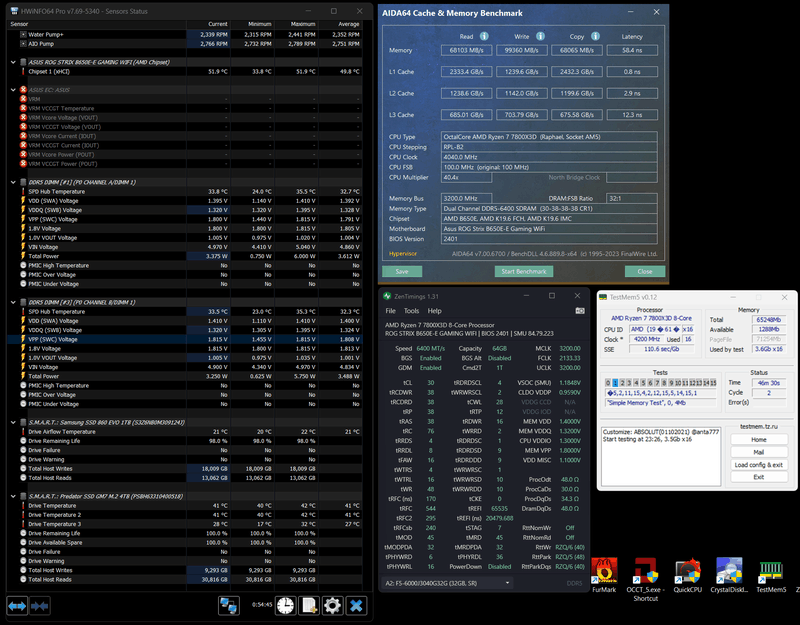

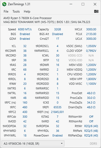

De tests zijn nog niet volledig rond maar na het verlagen van de voltages over de hele range voltages met -0.02, lijkt het vooralsnog stabiel over een 1.5 cycle ABSOLUT. Het laat in ieder geval duidelijk zien dat de de configuratie niet op het randje liep. Lagere temperaturen laten hogere voltages toe. Maar lagere temperaturen zorgen er ook voor dat lagere voltages nodig zijn voor dezelfde frequentie. Dit zal je weten van misschien je 6900XT onder water etc.
Afbeeldingslocatie: https://tweakers.net/i/Y9_RbAxwQCN3rDTK2bQsDA2NlI4=/800x/filters:strip_exif()/f/image/sanXFvb2oLcIZ2NcCsuqUSqm.png?f=fotoalbum_large
Het loont om een koeler op DDR5 te zetten. Helemaal voor dual rank. Dit betekent niet dat je een single rank kit niet zonder kan tweaken maar het helpt gewoon enorm om de temperatuur onder 50c te houden.
De Gskill dual rank kit die jij nu hebt is praktisch gezien hetzelfde als de mijne en wordt heel rap warm met of zonder pad op de PMIC. 2 keer zoveel ICs en Gskill weigert helaas zelf een pad op de PMIC te doen. Na het plaatsen van de PMIC pad had ik betere resultaten met de kit met een ramkoeler. Toen ik de ram koeler er af haalde kwam ik niet meer door de tests heen terwijl het voorhand 100% stabiel was weken lang.
Ik zou je enorm willen aanraden om de dual rank 64GB weer van de hand te doen en een 48GB m-die kit te halen als je echt meer dan 32GB nodig hebt. Je kan aan mijn voltages hierboven zien dat de m-die kit heel efficient loopt voor 6400 MT/s (6200 kan nog efficienter maar dan moet je FCLK verder verlagen voor beste latency en verlies je aardig wat bandbreedte). Lagere stress op de IMC omdat het single rank is. Maar in verhouding tot de 32GB a-die kit die ik had ook efficienter. De 16gbit a-die kit had hogere voltages nodig voor de zelfde timings als de 24gbit m-die kit. De 64GB kit is leuk maar erg onpraktisch als je van tweaken houdt. Tenzij je echt gebruikt maakt van meer dan 40GB load.. Ik kwam niet verder dan 22GB met ALLES open dat ik me kon bedenken tijdens ARK Ascended of Cities Skylines II met een enorme stad geladen. De 48GB kit post veel sneller en die verkorte boot tijden kan je steken in langere Nitro settings. Met Nitro 1-3-1 kan je 6600 2200 draaien. Ik draai 1-2-0 met 6400 voor betere latency met de m-die kit.
Betreft de pads. Ik gebruik praktisch gezien alleen Laird. Laird is de industrie standaard. De rest is inderdaad allemaal rebadge spul of Chinese copycats haha. HD90000 is mooi kneedbaar en de perfecte crossover tussen putty en pad. Het is een 'kruimel pad'. Ik koop het zodat ik altijd weet wat ik in huis heb maar andere merken werken ook best prima. Het komt niet zo krap.
HD90000 druipt inderdaad niet met siliconen olie en is goed in te drukken. Meest hoogwaardige optie voor geheugen chips. Putty een welverdiende 2e plaats. Reguliere pads vermijd ik liever voor GPU geheugen omdat deze vaak niet genoeg comprimeren en de GPU core dan niet altijd goed contact maakt.
Ik gebruik ook 0.5mm voor de geheugen ICs met DDR5 en volgens mij heb ik 1.5mm gebruikt voor de B650E-E chipset.

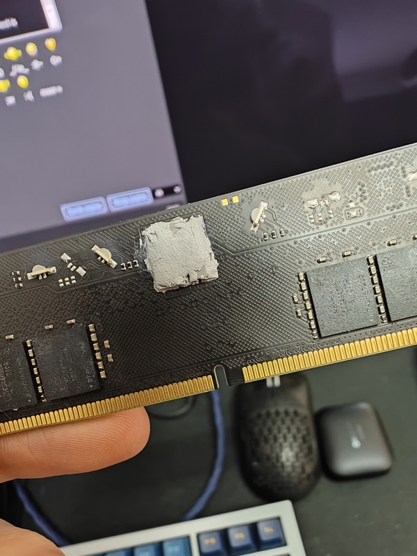

Hier de PMIC applicatie van de 64GB Gskill A-die kit:
Afbeeldingslocatie: https://tweakers.net/i/fd0sf7veakOjb7ncufY1eVE4C-M=/x800/filters:strip_icc():strip_exif()/f/image/ZrC57X7I9zgzd6pSlriWu5Xq.jpg?f=fotoalbum_large
Ik weet niet wat het bij jou moet kosten. Ik betaal €15 voor een 1mm lap van 90x180mm. Dus voor de prijs hoef ik het niet echt te laten. Ik weet niet of je een grapje maakt met €165 per 1mm vel of dat dit vel een meter bij een meter is 8)7 ???

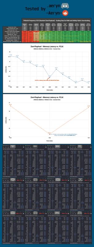

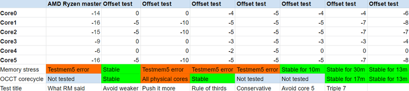

Ook wil ik deze hier even droppen van reddit user Aeryn ter referentie of als inspiratie. Zaten wat handige weetjes in voor mij om op het juiste pad terecht te komen met mijn configuratie.
Dat is erg interessant :). Weet je toevallig of deze resultaten met een vaste cpu klok + spreadspectrum uitgeschakeld verkregen zijn. En of het ook uit gemiddeld is (5 runs of meer is wel nodig om niet in de foutmarge te blijven).
Het ziet er wel naar uit dat er geen marge is gehouden in de geheugen timings.
Verder stel ik ook grote vraagtekens over de stabiliteit, aangezien tRP bij Hynix A- & M-die niet schaalt met spanning en tRP + tRTP samen veel lager is dan wat ik als stabiel heb ondervonden.
Steker nog bij zo'n lage tRP moet tRTP verhoudingsgewijs veel meer verhoogt worden.

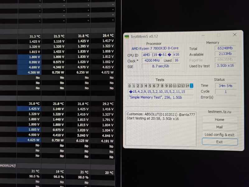

Na 7 uur TM5 ABSOLUT ook even KARHU eroverheen gerammeld.
Afbeeldingslocatie: https://tweakers.net/i/uh8VCLsvdWQarpyR5vOq4_KtkA0=/800x/filters:strip_exif()/f/image/WZb8pcB9etP7U1fBINTxRDr3.png?f=fotoalbum_large

Of de resultaten van Aeryn allemaal 100% stabiel zijn weet ik niet maar het is een aardige indicator dat het tunen van het geheugen relatief simpel is want bijna alle 'tweaked' configuraties geven een soortgelijk resultaat met een X3D CPU.
Als je kijkt in dat overzicht van Aeryn kan je eigenlijk mooi zien dat alles 6000+ met een getweaked profiel binnen 0-5% van max prestaties levert. Mijn geheugen loopt nu dus mooi 1.4v op 6400 met relatief losse primaries ipv 1.55v. Ik zie persoonlijk geen reden om op het randje te draaien voor Aida64 circle jerks, maar er zijn er velen die dat wel mooi werk vinden.

Kleine update:
heb mijn 48GB kit sloopt. althans 1 van de sticks. Ik kon het niet laten om de zilveren heatspreaders te willen vervangen voor mijn matzwarte aluminium heatspreaders.. terwijl de sticks praktisch gezien achter de geheugen koeler hangen en ik die helemaal niet kan zien. De ironie ontgaat me niet.
Ik vermoed dat er een drup alcohol (98%) is achtergebleven onder een IC en hij ging 1 keer door z'n geheugen trainings programma heen en geforceerde reboot en toen alleen nog maar C5. dus tijdens die memory training is iets fout gegaan. het is slechts 1 stick. die andere is prima.
Heb 3 nieuwe goedkope 24gbit kits besteld om mee te spelen.
Gloway 6400 CL 32 1.35v
Gloway 6800 CL34 1.35v
King Bank 6800 CL 34 1.4v
en heb nog een 4e op het oog.
KLEVV 7200 CL34 1.4v
maar die zou ik even met de auto ophalen als de eerste 3 kits niks leuks opleveren.
Intussen mijn 64GB kit even terug gestoken zonder heatspreaders maar met fan en de 48GB kit 6400 CL30 settings geladen en alleen tRCD tRP tRC 2 omhoog gegooid.
Draait voorzover prima met gelijke latency.

Hier is mijn 64GB kit 6400 CL30 aan het tuffen zonder heatspreaders. 3e cycle Anta ABSOLUT. PMIC 30c bij 15c ambient. Met 2x 60x20mm PWM fan.
Afbeeldingslocatie: https://tweakers.net/i/-64epeql_r4tuxUBElo7-o2Df1g=/x800/filters:strip_icc():strip_exif()/f/image/VNQEhmZXAem6iNhwO0tq7udS.jpg?f=fotoalbum_large
Afbeeldingslocatie: https://tweakers.net/i/ScV4Yg0Db8b_kRKJEQfJu18tWRA=/800x/filters:strip_exif()/f/image/HTFNXq6qUiMnJlxVWBw8BkoQ.png?f=fotoalbum_large
Ik moet nog steeds Karhu draaien en zag dat Absolut maar 3 cycles heeft gedaan. Daarna zal ik het profiel eens opslaan voor de 64GB kit en tRFC wat naar beneden bijstellen verder testen.
6400 wilde eerst niet goed draaien met de 64GB kit en lagere voltages maar sinds de latere bios versies en met Nitro 1-2-0 lijkt dit nu soepeler te gaan.
[ Voor 31% gewijzigd door Cidious op 25-01-2024 01:35 ]

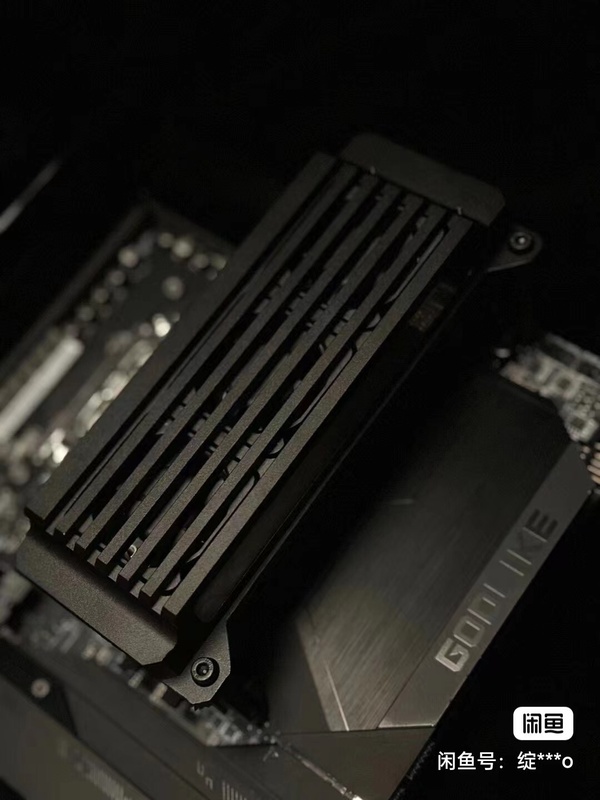

Ben ook met mijn nieuwe ram koeler aan de slag gegaan. Wat een mooi ding. Gevreesd aluminium met quick connector. Ik kan het blok er zo af pakken en bij het geheugen komen. Helaas waren de fans super luid en ratelend. Die heb ik dan maar vervangen voor 4cm Noctuas die ik nog had liggen.
Afbeeldingslocatie: https://tweakers.net/i/a0Y50Q29OB5DkEP75xf7jJPs3d8=/232x232/filters:strip_icc():strip_exif()/f/image/acsisejuM7qC2PZcIg7NnZv4.jpg?f=fotoalbum_tileAfbeeldingslocatie: https://tweakers.net/i/F3YG-QHUeq2rv1yWGpr0eghhAEg=/232x232/filters:strip_icc():strip_exif()/f/image/n1muaMXmeZbYlDbJYnRJu1OK.jpg?f=fotoalbum_tileAfbeeldingslocatie: https://tweakers.net/i/Am0A2GhWEkyxf3O8L3vL8-679Jc=/232x232/filters:strip_icc():strip_exif()/f/image/O0qC2Sta6brOd6Wc41GOVJtL.jpg?f=fotoalbum_tile
Afbeeldingslocatie: https://tweakers.net/i/3CEfLzulXeiYEWafx22OuI9UnJw=/232x232/filters:strip_icc():strip_exif()/f/image/PqiHL2xyUthl9WayPaQ5akho.jpg?f=fotoalbum_tileAfbeeldingslocatie: https://tweakers.net/i/iKwRNtLVta5IiTqu6XgmGw-F0R4=/232x232/filters:strip_icc():strip_exif()/f/image/T5UWbiK3ECAwJe6IWUWhtRd0.jpg?f=fotoalbum_tileAfbeeldingslocatie: https://tweakers.net/i/sKCgeUkH5Mko3upR3aJRnYQJRmk=/232x232/filters:strip_icc():strip_exif()/f/image/VCnkdaQ7LfPrRkUQgUOk8UCv.jpg?f=fotoalbum_tile
Afbeeldingslocatie: https://tweakers.net/i/MPxDiezcLcNHII3TN9t6SqVj6fk=/232x232/filters:strip_icc():strip_exif()/f/image/mPWNOIoBQCMUeBTeLQH8hdKc.jpg?f=fotoalbum_tileAfbeeldingslocatie: https://tweakers.net/i/yrnac_mBHSEQVpYCvCO3-HMZWMA=/232x232/filters:strip_icc():strip_exif()/f/image/rBq6PatxfUm8kQtDqQWYrTF2.jpg?f=fotoalbum_tileAfbeeldingslocatie: https://tweakers.net/i/x5yYMFI4SRt1sOY52P_QRcL2H0o=/232x232/filters:strip_icc():strip_exif()/f/image/ot2z55o7SGdHu1pT163ucr55.jpg?f=fotoalbum_tile

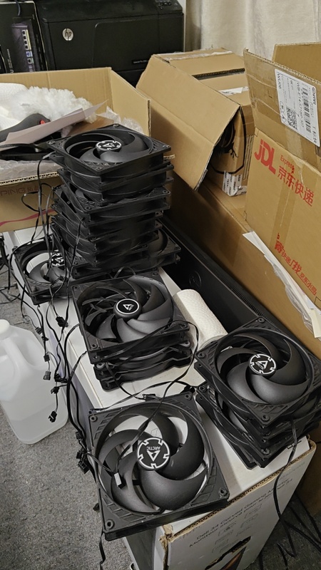

En als kleine bonus wil ik even vermelden dat ik heel wat fans heb getest and enorm veel fans bezit.. Veel Arctics maar ook Corsair, ProArtist, Silverstone, Cooler Master, Noctua, Thermalright, Delta en vast nog wel een paar merken die ik nu vergeet. Maar geen fan is perfect. De Arctic P14 hummen tussen 1050 en 1450 toeren waar je ze eigenlijk wil draaien. De Corsairs hebben lawaaige motors. De ProArtist hebben een muggen geluid in de motors zitten. Etc etc.
Kleine collectie Arctics die ik naar mijn vriend in Shanghai heb gestuurd als nieuwjaars cadeau haha.
Afbeeldingslocatie: https://tweakers.net/i/kHp6CW53imZJQtPZPSCxSLSkZ1o=/x800/filters:strip_icc():strip_exif()/f/image/vJrODWLcZGQFCdLyPTAzwNwC.jpg?f=fotoalbum_large
Ik dacht een Thermaltake TOUGHFAN 14 Pro te proberen ondanks dat ik het merk niet zo charmant vind met d'r historie van kopieren en veel fouten in hun kasten etc. Toch moet ik concluderen dat dit de beste 14cm fans zijn die ik ooit heb geprobeerd of gehad. Gewoon 25mm dik en lopen tot 1250 toeren nagenoeg onhoorbaar terwijl ze een bult lucht verplaatsen. Ik heb er maar 6 extra besteld. Ja ze zijn niet goedkoop. Ik heb €20 per stuk betaald voor 6 in 3x een dubbelpak. Maar ik zou ze voor deze prijs alsnog makkelijk durven aan te raden.
Afbeeldingslocatie: https://tweakers.net/i/_QDP8OXaLIKwoO1Yfp1Zt-pweR4=/232x232/filters:strip_icc():strip_exif()/f/image/yBJ1N7BNeTpOyYpRHNMecsod.jpg?f=fotoalbum_tileAfbeeldingslocatie: https://tweakers.net/i/emJGlwTPAUJ777LzIxDzxCawcvc=/232x232/filters:strip_icc():strip_exif()/f/image/Q4KuNTjYk38blcs0PgfFrFOe.jpg?f=fotoalbum_tile

Kleine update:
Shit dat is jammer zeg.
Er kunnen eventueel ook andere oorzaken zijn geweest.
Een slechte soldering / balling van de IC's of evt. toch statisch elektriciteit / static discharge.
Ik weet niet hoe het met de luchtvochtigheid is gesteld in China in de winter, maar in NL is het altijd erg oppassen geblazen om te werken aan halfgeleiders in het winterseizoen (meer dan gebruikelijk).
De kans dat het misgaat ondanks ESD maatregelen is een stuk groter.

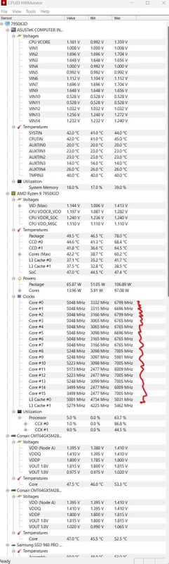

  • Hamed
  • Laatst online: 10:54
Hallo,
Geen idee of mijn vraag bij deze topic hoort, maar ik zie data die eigenlijk onmogelijk zou moeten zijn. Ik had een 7800X3D, maar had meer kracht nodig voor non-game applicaties. Daarom ook een 7950X3D gehaald. Over tempraturen maak ik me geen zorgen .
AMD Ryzen 9 7950X3D
ASUS ROG Crosshair X670E Hero
Corsair CMT64GX5M2B6000Z30
ASUS ROG Strix GeForce RTX 4090 24GB GDDR6X OC Edition
Corsair HX1500i (2022)
Arctic Liquid Freezer II 420 push pull 6x Noctua NF-A14 industrialPPC-3000 PWM, 140mm
De CPU is niet overgeklokt, alleen max temp van de CPU is op 85 graden gezet. Zie Clock in mijn screenshot.
Alvast bedankt!

  • Cidious
  • Laatst online: 01-11 05:43
Cidious
The Bloody Gent
Hamed schreef op dinsdag 13 februari 2024 @ 13:59:
Hallo,
AMD Ryzen 9 7950X3D
Alvast bedankt!
Probeer HWINFO64 eens ipv HWMonitor.
R7 9850X3D + ASUS ROG X870E APEX + RTX 5090 FE + 48GB TG Xtreem 8200 CL38 + Seasonic PRIME TX-1300 ATX3
  • Hamed
Cidious schreef op dinsdag 13 februari 2024 @ 15:24:
Fout zat in HWMonitor. Thanks

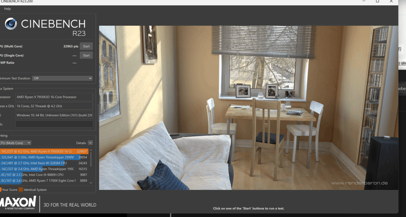

Tijdje afwezig geweest door spring festival hier en omdat ik moest wachten op vervanging van een 7950X3D en een rondje covid achter de kiezen heb.
Hier een update (Dear diary...):
Ik had dus een 7950X3D direct van de AMD Flagship store besteld op het JD platform. Ervanuitgaande dat ik dan ook een recente batch zou krijgen. Helaas toen het pakketje aankwam bleek het een 2311PGY te zijn. Wat neer komt op een sample packaged in maart 2023. Vrij oud dus. Ik wilde graag een nieuwere batch omdat AMD beroemd is voor slechte kwaliteit silicon in de eerdere batches en sinds er 3 verschillende componenten (VCache CCD, reguliere CCD, IOD) op de CPU meedoen aan die loterij is het handig om een chip te pakken van een later productie process bij TSMC.
Afbeeldingslocatie: https://tweakers.net/i/5eS6dfVmivwif49mx7Cj-yNGgws=/x800/filters:strip_icc():strip_exif()/f/image/w9TwcpzM3loD39FG7toiTcze.jpg?f=fotoalbum_large
Toch maar geopend en helaas was wat ik vond niet geweldig. IOD was goed omdat ik dezelfde geheugen settings kon laden met dezelfde lage voltages als voor de 7800X3D maar helaas was de VCache CCD matig en de reguliere CCD brak.
Afbeeldingslocatie: https://tweakers.net/i/LhGGlNo7zjQUeud6Oz-s9JTUGsk=/232x232/filters:strip_icc():strip_exif()/f/image/x0Iai8ZJjMYzcGFe09tIub3y.jpg?f=fotoalbum_tileAfbeeldingslocatie: https://tweakers.net/i/bJPoVbG-T5MduLMV_enTC7466Is=/232x232/filters:strip_icc():strip_exif()/f/image/0v6szSy783UBhs5RNjj33low.jpg?f=fotoalbum_tileAfbeeldingslocatie: https://tweakers.net/i/tzEaFNIS47Q87qdogNiVsH6KHQ4=/232x232/filters:strip_icc():strip_exif()/f/image/20xzKAEf5uBjSe3cAatSrvYv.jpg?f=fotoalbum_tile
Je kan in de HYDRA CO scan mooi zien dat sommige cores enorm op het randje hangen van stabiliteit en dit was dan ook te merken. Random crashes en over het algemeen lage performance vs 7800X3D.
Afbeeldingslocatie: https://tweakers.net/i/oWJVFNQpcSODRgUy60ybjJSale4=/232x232/filters:strip_exif()/f/image/AztUfJmKyFY0j2ykChG8J8jA.png?f=fotoalbum_tileAfbeeldingslocatie: https://tweakers.net/i/qxRRzKpaT7Ape-SI3Rfo3eNsM4U=/232x232/filters:strip_exif()/f/image/AaQIN7a5AcrHa7S1y5RqIQXm.png?f=fotoalbum_tileAfbeeldingslocatie: https://tweakers.net/i/1AH2APtclgQbrX2bsEYBq6LSxls=/232x232/filters:strip_exif()/f/image/xMdJi6a0kwq7P1zO3rPJEUq0.png?f=fotoalbum_tile
Afbeeldingslocatie: https://tweakers.net/i/WrNNofvfp36oZKK4AY3dLCyAXCg=/232x232/filters:strip_exif()/f/image/binHxsAB5pU6vOG26AgwnDdZ.png?f=fotoalbum_tileAfbeeldingslocatie: https://tweakers.net/i/E9WnNiR35xb2Jv1eLOTxqySW6Tg=/232x232/filters:strip_exif()/f/image/1hq55U0ihHXPWV0Mgmdtv3rZ.png?f=fotoalbum_tileAfbeeldingslocatie: https://tweakers.net/i/EZzW9yYM25X2pXlpI1zUt_NInVM=/232x232/filters:strip_exif()/f/image/fzslKHzCwsgy2qLhF29L5CrI.png?f=fotoalbum_tile
Afbeeldingslocatie: https://tweakers.net/i/g_hS-p5ByXwnhgAbwXnS3qBip9s=/232x232/filters:strip_exif()/f/image/noSaZdbPlaNdeWahrClnYQXr.png?f=fotoalbum_tileAfbeeldingslocatie: https://tweakers.net/i/Ym58pD2Xttw9kjrJMO-LZPG5epM=/232x232/filters:strip_exif()/f/image/rSpIOZFUKsZDqpvX5OpGGeaN.png?f=fotoalbum_tile
Ik heb het ding maar weer terug gestuurd, reparatie aangevraagd en meteen een tweede besteld omdat ik niet zonder wilde komen te zitten tijdens de winter vakantie. Helaas weer een 2311PGY binnen en die heb ik maar opgeopend terug gestuurd. Toen werd mij vrolijk verteld dat ze 7-15 dagen bij een AMD locatie nodig hadden om te verifieren of de zegel wel echt ongebroken was... Dit duurde 13 dagen voordat ik het geld weer op de rekening had. Andere bedrijven op JD geven je per direct je geld terug.
Na wat onderzoek op de tweedehands market hier erachter gekomen dat China gewoon geen recente stock heeft gehad behalve grijze import van Amazon. Blijkbaar willen ze hier niet zo goed verkopen.
Toen was het wachten geblazen op de vervanged exemplaar voor die eerste en die kwam maar niet omdat het hier spring festival was. Gelukkig heeft JD als platform scherpe regels en na 15 dagen heeft JD mij automatisch een nieuwe opgestuurd zonder te wachten op AMD's akkoord dat die chip daadwerkelijk defect was.
En ja hoor! weer een 2311PGY.. Ten einde raad maar besloten hier het bij te laten en de chip te accepteren zoals hij komt mits niet echt kapot.

Ook wil ik vermelden dat de 7950X3D nog ZEER problematisch is met gaming. De scheduler is niet consistent met welk CCD voor wat gebruikt wordt en performance kan onverwachts in 1 keer kelderen doordat er van CCD gewisseld wordt tijdens het gamen. Waarbij minimum FPS te leiden heeft. Ik ben momenteel aan de gang met Process Lasso, bios instellingen, power plans, de XBOX Game bar en andere tools om de 7950X3D betrouwbaar te laten opereren met games maar helaas ben ik er nog niet uit. Ik zal hier later meer over delen, mocht ik oplossingen vinden.
Ik vind het dieptreurig dat AMD dit niet voor elkaar kan krijgen met Microsoft een jaar na launch. Zij hebben bewust gekozen om maar 1 CCD Vcache te geven en dan moeten ze het ook laten werken zoals het hoort. Zeker na een jaar..
ECP0WERS schreef op zaterdag 17 februari 2024 @ 14:37:
@Cidious Zelf ook kortstondig een 7950X3D gehad maar ook ik kan me niet vinden in de issues die ik hierboven lees. Heb je de chipset driver met 3d vcache driver geïnstalleerd? De 7800X3D heeft deze driver niet nodig maar 2 CCD chips zeker wel.
uiteraard. veel games pakken gewoon alle cores ipv de game CCD dat is een enorme latency penalty. Verse Windows installatie met verse drivers. benchmarks tegen 7800X3D 5-15% langzamer op minimum FPS

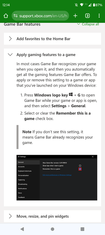

Zou je eens willen proberen of het werkt als je Timespy wel toevoegd aan de Game Bar? Ik kan me voorstellen dat het dan misschien enkel op 1 CCD loopt maar heb dit zelf niet meer geprobeerd.
Afbeeldingslocatie: https://tweakers.net/i/CGF9j-ztEiIZY25HWTax3e1e-TU=/x800/filters:strip_exif()/f/image/R58NxORhOrZ9NLuOXIN0heln.png?f=fotoalbum_large
Even afgezien dat dit eigenlijk het werk van AMD danwel Microsoft zou moeten zijn.

Dat zeg ik ook niet dat het niet correct hoeft te werken.
Daarnaast test 3Dmark het hele systeem dus ook alle cores.
Er valt wat voor te zeggen of 3Dmark dan alle cores of alleen de Cores met cache moet pakken.
Nooit geprobeerd te forceren als game in Gamebar
Zie ook plaatje van @ECP0WERS
[ Voor 2% gewijzigd door star-saber op 19-02-2024 12:59 . Reden: verwijzing toegevoegd ]

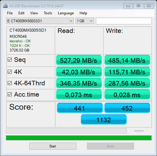

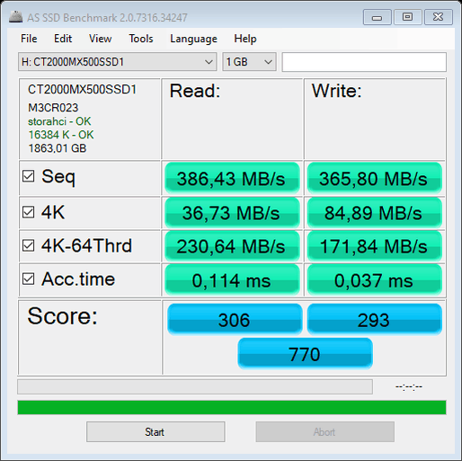

Asus B650ee
Afbeeldingslocatie: https://tweakers.net/i/x6NaIR4w8XHuT4RBmmha2Mpy3Rw=/full-fit-in/4000x4000/filters:no_upscale():fill(white):strip_exif()/f/image/ZfeTE3lXjuXW9EXtdJtck0Iq.png?f=user_large
MSI B450 Tomahawk
Afbeeldingslocatie: https://tweakers.net/i/vMuXYoXrXzYsu7pGHZluVuzfb08=/full-fit-in/4000x4000/filters:no_upscale():fill(white):strip_exif()/f/image/tN3xY0p6l0xD63g3VoQyo0IV.png?f=user_large
Asus B650ei (MX500 4TB i.p.v. 2TB drive btw)
Afbeeldingslocatie: https://tweakers.net/i/vgkZUvxzw8nkR_8b4RgOibfl0Bw=/full-fit-in/4000x4000/filters:no_upscale():fill(white):strip_exif()/f/image/LCkmuVWWbBuvL7gMZAUSk15j.png?f=user_large
Voor de rest een prima bord, maar niet €330 waard imho.
Al met al voelt dit jammer genoeg toch wel een behoorlijke miskoop en ik had juist gehoopt om meteen goed te zitten voor heel AM5 en daarnaast op een goede ervaring met Asus.
De volgende keer wordt het toch gewoon weer een MSI (Tomahawk) bord voor mij.

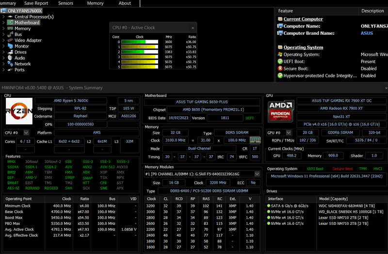

Wat een super informatieve thread, deze - heerlijk! Ik heb een eeuwigheid lopen stoeien met instabiliteit. Ik kon de PC wel gebruiken maar niet stabiel, vooral met gaming en stress testing. ASUS TUF Gaming B650-PLUS bordje. Drie verschillende Hynix-A die DDR5 kits geprobeerd. Enkel op JEDEC 4800 defaults stabiel. Ik zocht de oplossing in BIOS versies, geheugen freq en allerlei voltages maar dat was het niet. Wilde hier de oplossing delen die ik vond na alle bloed, zweet en BIOS tranen. TLDR: Systeem stabiel gekregen, simpelweg door de 7600X iets minder ver te laten boosten dan default.

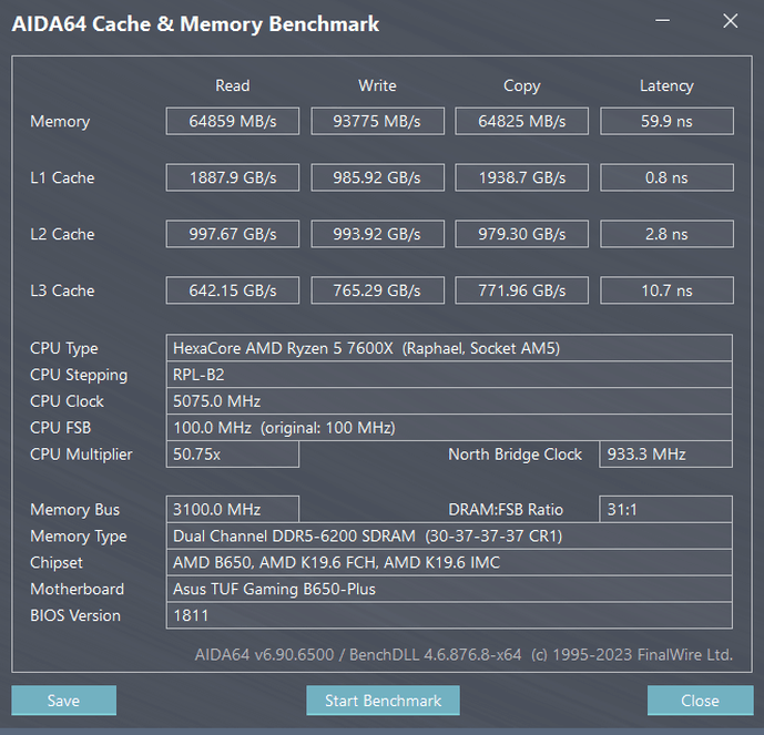

Finally, I was able to fix my stability. I just had to change a setting under Precision Boost Overdrive
AI Tweaker in ASUS or Advanced->AMD Overclocking
Precision Boost Overdrive (Advanced if through AMD overclocking menu)
CPU Boost Clock Override = Enabled(Negative)
Max CPU Boost Clock Override (-) = 200
My CPU with BIOS defaults was boosting to 5450 Mhz. This apparently was too much, as once I set that override it now only boosts to 5250. Boost clock for 7600x is spec'd at 5300Mhz. I realize many AMD CPUs run above their spec fine, but in my case the AMD BIOS tunings were too aggressive. I started with the -200 just to see if I could get it stable. I'll try some smaller negative values later.
Thanks for everyone who responded and gave many suggestions, I appreciate the help!
EDIT: retested at -100 (5350Mhz boost) and it seems stable there too.
Nu draait alles als een zonnetje (TestMem5, OCCT en games) en kan ik ook gewoon DOCP / EXPO draaien, zelfs met agressieve buildzoid timings. PBO undervolt zou ik wel graag willen maar zelfs een all-core op -5 geeft al problemen. Denk dat ik een maandagochtend CPU heb gekocht.
Afbeeldingslocatie: https://tweakers.net/i/KEIvwjoj0vosxygiMg-VB5brMNc=/800x/filters:strip_exif()/f/image/722NGgrdly2ZTqwBRxPyDmzX.png?f=fotoalbum_large
Afbeeldingslocatie: https://tweakers.net/i/EhUJMUzJXwduUc2V1bl5nx1mtCk=/full-fit-in/4000x4000/filters:no_upscale():fill(white):strip_exif()/f/image/8seDv9fFMGnY9n0O4FmL9pAf.png?f=user_large
https://community.amd.com...ashes-windows/td-p/588050 🤩

Jeetje, je 7600X wordt wel erg warm. Wat voor koeler heb je? Tevens download HWiNFO64 ipv HWMonitor, deze leest je CPU wèl goed uit.
  • SveNRG
  • Registratie: Juli 1999
  • Laatst online: 27-11 14:25
SveNRG
Onderweg

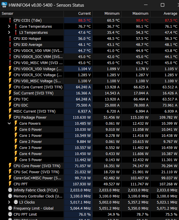

Ah thanks ECP, ga ik doen. De waardes zijn tijdens cpu stresstest. De minimale waardes zijn tijdens idle. Heb een scythe luchtkoeler erop. Gaat prima.

Heb je de Curve optimizer al eens per core geprobeerd? Flink wat testwerk, maar er kan best veel verschil tussen de cores zitten. Mijn 'beste' core draait op -30 waar de 'slechtste' niet lager komt dan -7
ECP0WERS schreef op maandag 29 april 2024 @ 19:36:
Heel gek is dat niet, als je nagaat dat stresstesten als OCCT je CPU flink op z'n donder geeft. Naarmate alles dan lekker opwarmt, wil zo'n 7600x best heet worden. Als ik OCCT een tijd laat lopen, loopt de piektemperatuur ook op naar 91-92 graden (afhankelijk van naar welke temperatuur je kijkt, ik kijk dan naar CCD1). Dat hoeft maar een seconde of zo te zijn om geregistreerd te worden. Gemiddelde temperatuur ligt dan echter zo rond de 84 graden.
Bij Cinebench is de piektemperatuur al een stukje lager, 85 graden. En onder normale omstandigheden ligt dat natuurlijk een stuk lager. Bij gaming komt ik als ik me niet vergis niet eens boven de 70 graden uit in de meeste gevallen.
Goed idee. Ik heb een beetje lopen testen en krijg er toch wel een beetje uitgeknepen, al is het marginaal. Waardes zijn onder volle Prime95 load met de meest rechtse test setup. Als ik kijk naar de sensor info "Core Powers" lijkt core 2 veel minder te krijgen? Max 10.615 W... :?

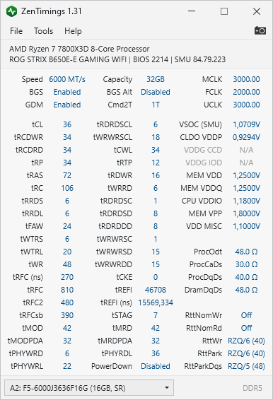

Allereerst je geheugen: heb je dat sneller proberen te laten draaien door EXPO te activeren of heb je handmatig timings gezet? Ik heb EXPO helemaal uitgezet en ben begonnen met BuildZoids Easy DDR5 timings. Van daaruit verder gegaan. Uiteindelijk op deze instellingen uitgekomen.
Afbeeldingslocatie: https://tweakers.net/i/SU-gjgYuZ1x5WBJIaFJ0JiJSe7A=/full-fit-in/4000x4000/filters:no_upscale():fill(white):strip_exif()/f/image/YRRkqwlN30WgrQUFhEpr09Nu.png?f=user_large
Dit is met een setje Kingston Fury Beast 6000MT/s (Hynix M-die) CL36 overigens.
Zoals je in deze screenshot kan zien staan de timings best wel wat strakker dan het EXPO profiel. Maar ook de verschillende spanningen staan een stuk lager dan wanneer ik EXPO activeer. Vooral de VSoc is een stuk lager dan met EXPO.
Als ik naar jou screenshot kijk, staan met name de VSoc wat hoger, op 1,28V, vaak de Auto waarde. Een voor de CPU veilige waarde overigens. Vooralsnog enkel een constatering overigens, een lagere waarde is niet altijd beter en het verschilt ook echt van CPU tot CPU wat er mogelijk is. Een lagere spanning betekent doorgaans een lagere temperatuur maar een te lage spanning zorgt dan weer voor instabiliteit.
Een lagere temperatuur zorgt er vervolgens weer voor dat de CPU langer/hoger kan boosten.
Hetzelfde geldt overigens ook voor memory timings. Strakker is sneller, maar kan voor instabiliteit zorgen. Ook kan de temperatuur van je modules hoger worden, wat weer voor instabiliteit kan zorgen.
Om dat alles dus goed in te regelen en in te stellen ben je vele, vele uren aan het uitproberen aan het testen. En zal je waarschijnlijk ook met enige regelmaat een BIOS reset doen :D
Ik draai bovenstaande timings en spanningen nu (stabiel) met de volgende CO instellingen.
Core 0: -7
Core 1: -30
Core 2: -13
Core 3: -9
Core 4: -20
Core 5: -15
In jou geval lijkt Core 4 de 'minste' van het stel. Wat ik wel vreemd vind is dat OCCT in je Push it more
scenario errors geeft op alle cores, terwijl het met een lagere CO waarde op sommige cores in een ander scenario goed gaat.
Als ik naar het stroomverbruik per core kijk tijdens Prime95 (Small FFT) dan gebruiken alle cores ongeveer evenveel. Dit is ook wel meteen de test die het meeste vermogen trekt en de hoogste temperatuur veroorzaakt. Het is een heel constante load, waar de (standaard) Blend een wisselender load is

Bij de Asus B650ee en B650ei deed de 7800X3D het prima met de meegeleverde bios. Dat was een hele oude versie van 0821 of iets dergelijks.
Edit: Gevonden ^^. Zentimings van de default/stock instelling.
Afbeeldingslocatie: https://tweakers.net/i/onpqbrwt41EjaT3jglT0i69ZUjM=/x800/filters:strip_exif()/f/image/OuBQ9Iqc1bpjFRpyx2BIts1z.png?f=fotoalbum_large

Heb gisteren met Ryzen Master de optie "curve optimizer all cores" aangezet en vervolgens "apply & test" gekozen. De machine deed een reboot, de fans gingen naar 100%, het scherm ging op zwart. Nu, 10-uur later staat mijn PC nog steeds te testen maar ik wil de PC weer gaan gebruiken. De temperatuur die ik voel bij de fan aan de achterkant is koel.
Weet iemend hoe lang deze test normaal duurt? Hoe kan ik mijn PC het beste uit deze test halen zonder iets te beschadigen?
ASUS TUF GAMING X670E-PLUS WIFI
Noctua NH-U12A CPU koeler
AMD Ryzen 5 7600X
[ Voor 14% gewijzigd door HaikoW op 16-05-2024 09:05 ]
  • dikkiedik
  • Laatst online: 27-11 14:37
als je die test doet gaat de PC niet uit als het goed is. Bij niet in elk geval. De test duurt bij mij ongeveer 35 minuten.

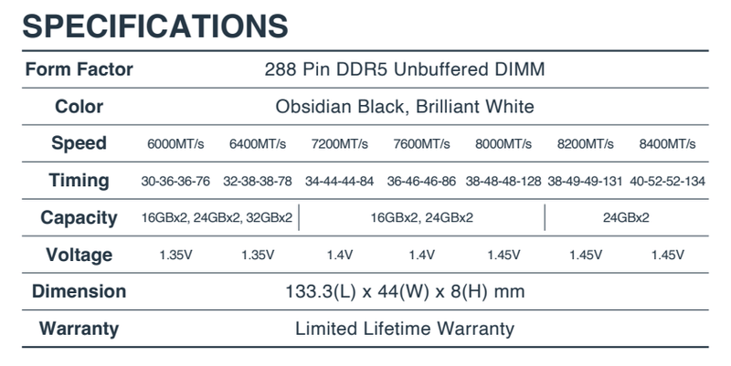

Vraagje, waarmee hebben jullie momenteel de beste ervaringen qua geheugen (2*16GB, minimaal DDR 6000 met lage timings) :?
Heb zelf momenteel G.Skill Trident Z5 Neo F5-6000J3038F16GX2-TZ5N .

Dit heb ik ook. Wat ik links en rechts lees moet dit RAM de sweetspot en meest probleemloze geheugen zijn.
7800X3D | B650E-F | DDR5-6000C30 64GB | RTX4070Ti | 990PRO 2TB || SRK63ZR-WF | SRK35ZS-WF

Vrij simpel: Hynix 24Gbit M-Die. Draait soepel op de IOD en kan extreem hoge MCLK aan. Minder hitte gevoelig als A-Die. Met al dat in het achterhoofd. Nieuwe Zen 5 chips kunnen 7200/2400 EXPO aan en sommigen kunnen tot 8000/2600 of zelfs hoger. 9950X gespot met 8400/2800.
Je wilt dus geheugen met een beetje hoofdruimte mocht je het mee willen nemen naar je volgende CPU. Ook is 48GB dan mooi meegenomen. Iets meer ruimte dan 32GB wat nu soms krap begint te worden met bepaalde workloads. (individu afhankelijk. Ik kan zo'n 28GB vullen.)
Als mooie bijkomstigheid is dat de prijzen van deze m-die kits voor de hogere bins aan het kelderen is per week. 7600 is nu de prijs van 6800 een paar weken terug. 8000 en 8200 is nu de prijs van 7600 kits.
Ik heb 5 Hynix 24Gbit M-Die kits getest tegen 3 Hynix 16Gbit A-Die kits. A-Die kan iets strakker getimed worden op tRFC maar in de praktijk merk je hier niks van. Al mijn M-Die kits lopen op 6400/2133 (sync) met stock voltage.
Ik gebruik nu:
Klevv CRAS V 7200 CL34 1.4v 48GB
Gloway 6800 CL32 1.35v 48GB
Ik ben aan het kijken naar een kitje 8000-8200:
Team Group Xtreem 8200 CL38 1.4v 48GB
of
KLEVV CRAS V CL38 1.45v 48GB
Maar praktisch elke 24Gbit Hynix kit kan met een beetje voltage 8000 bereiken. mijn 6800 en 7200 kits kunnen dezelfde timings aan.
Afbeeldingslocatie: https://tweakers.net/i/7myI2GdQYBadpZBI_EWm9hqn8tI=/full-fit-in/4000x4000/filters:no_upscale():fill(white):strip_exif()/f/image/yLEMnq2sItcseMRJO2j9Fnl3.png?f=user_large
VSOC is voor deze CPU een beetje hoger. Ik heb 2x 7800X3D en deze vraagt om wat meer VSOC dan de andere.
