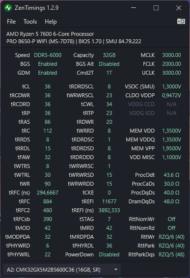

Dit is wel grappig trouwens. De MSI-optie om automatisch geheugenoptimalisatie te doen is niet helemaal fris.
Aanschouw hier de optie 'tighter timings':
Afbeeldingslocatie: https://tweakers.net/i/P0OmzIA_fcrXzYcstcfgI2vNxAA=/100x75/filters:strip_exif()/f/image/Mjc7jj3ialXo7PWisuzMASrB.png?f=fotoalbum_small
En dan hier waar ie met 'tightest timings' op uit komt:
Afbeeldingslocatie: https://tweakers.net/i/vAGLDNBEpyH3wV7EurjtKueOHFE=/100x75/filters:strip_exif()/f/image/xz4xfBahZEmjQDttNicj4Dzh.png?f=fotoalbum_small
tREFI spontaan naar 11677 en nog wat meer ongein. Tightest werkt duidelijk niet goed :) Het is op zich ook een trial optie.
Matige screenshots trouwens, sorry. In de ene staat de FCLK ook op 2033 en vSOC + VDDQ op een iets andere waarde maar dat was niet het verschil/probleem. Heb alleen per abuis een verkeerde screenshot bewaard. Kijk dus even niet naar de voltages maar puur naar de timings.
Er lijkt toch iets meer aan de hand. Het lijkt wederom instabiliteit van het BIOS te zijn. Als je te vaak dingen wijzigt verprutst het BIOS hier de timings. Oplossing is een reset en daana weer het profiel laden (met dus exact dezelfde instellingen). Bij de eerste boot staat alles dan weer goed. Ik moet nog even zien of ik kan vinden wat het triggert:
- reboots überhaupt
- cold boots
- wijzigingen aan voltages (waarna het terug wijzigen dus niet meer leidt tot correcte re-training)
Context restore staat nog steeds uit trouwens.
Ik denk dat ik het wel heb. Het is inderdaad die MSI-optie om strakkere timings te zetten. Als je strakkere timings hebt en je past daarna je SOC-voltage aan (als voorbeeld). Dan zijn je strakkere timings gewoon exit. het SOC-voltage weer terugzetten naar auto zorgt niet voor het weer correct trainen.
Het was leuk om mee te spelen maar ik ga toch gewoon weer zelf timings instellen :)
[ Voor 30% gewijzigd door Korvaag op 14-09-2023 19:06 ]

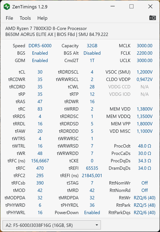

Afbeeldingslocatie: https://tweakers.net/i/No4M4C-W2_FccpXCWvKg5joPPpg=/full-fit-in/4000x4000/filters:no_upscale():fill(white):strip_exif()/f/image/nIyQhGZbe9EGv5fCoUsXbs3J.png?f=user_large
Dit is mijn 24/7 nu. 100% stabiel. TestMem5 26 cycles (1usmus profiel), Karhu 20000%, Cinebench R24 + FurMark 4 uur, OCCT verscheidene tests, vele uren en Starfield 40+ uur zonder crash op FCLK 2200 en 130+ uur op FCLK 2167 met dezelfde rest settings.
Lagere voltages leveren stabielere FCLK op. Ook is Hynix A nodig om dit te draaien. M die heeft andere voltages nodig en is niet zo stabiel bij lagere voltages. Let ook even op dat dit een kit van 2x32GB is, dus dual rank. 2x 16GB moet nog iets strakker kunnen hier en daar.

Nieuw spul gekocht en ben ook meteen maar weer eens aan het tweaken van mijn geheugen geslagen en tussenstand is dit:
Afbeeldingslocatie: https://i.imgur.com/uoOUQvE.png
Geheugen is G-Skill, F5-6000J3038F16GX2-FX5 6000MHz, 30-38-38-38-96-134 timings op Expo settings. Het zijn DIMM's met Hynix A-die, dual rank.
Geheel stabiel op timings en voltages zoals in screenie.
Getest met AIDA64, TestMem5 v0.12 (Anta extreme preset), Linpack Xtreme, Memtest en Y-cruncher, allen uren probleemloos doorstaan, waarbij de max. temp. memory 48°C was.
Verder CO op -20, alle cores, op -30 heb ik vastlopers. Nog geen zin/tijd gehad om het core voor core uit te pluizen, met een 7900X3D kun je in Ryzen Master helaas niet automatisch dit proces doorlopen, zoals bij de V-cache loze cpu's dat wel kan. Wordt nog een tijdrovend klusje om het per core te doen.....
[ Voor 3% gewijzigd door DaLoona op 24-09-2023 21:21 ]

Congrats, je hebt naar mijn gevoel echt zeer goede timings. Maar misschien is dat wat tegenwoordig goed haalbaar is met recente cpu en mem batches. :?
Voltages ook netjes behalve CLDO VDDP dat best hoog is met 1.14v. Is dat een manual setting of auto? ASUS zet dat ook zo hoog op auto maar volgensmij kun je in de regel met een stuk minder toe, bijv. max 1v.
Ben wel benieuwd of dit echt stabiel gaat zijn over langere tijd en ook bij gaming. Mijn ervaring is dat al die stresstests helaas niet alles zeggen. :X

Help!!!! schreef op zondag 24 september 2023 @ 22:37:
CLDO VDDP stond op auto en heb ik inmiddels op manual staan en hij is nu netjes 0.9472V, had verkeerde screenie geupload :P
Afbeeldingslocatie: https://i.imgur.com/eX0jajF.png
Heb er al uren Starfield, Diablo IV en Destiny 2 op zitten zonder issues.
tWR en tRC willen op dit setje niet lager dan wat het nu is of ik moet er serieus hoge voltages op zetten en daar heb ik geen zin in. Het is nu wel netjes met die timings en voltages en ben er content mee.
Ik lees ook overal dat de temps van cpu toch wel snel richting 95°C voor non V-cache en 85°C voor degenen met V-cache gaan, maar ik kom op een zeer nette 76°C max uit bij CineBench R20/23/24, dus dat valt me ook niet tegen.

DaLoona schreef op zondag 24 september 2023 @ 21:14:
Dit is niet dual rank. Single Rank. 16GB modules zijn niet meer dual rank. Staat ook SR onderin naast je geheugen type. Single Rank kan vaak wat strakker. Kijk eens naar mijn timings je kan met tRFC nog wat lager (372 kan vaak voor 32GB a-die kits) en het naar beneden halen van tertiare levert weinig perf op, wel makkelijk instabiliteit. Je kan je beter focussen op primaire en secundaire timings en dan de wat lossere tertiaire timings gebruiken voor een stabiliteits boost. FCLK kan nog wat aandacht hebben. FCLK verhogen lever meer op voor gaming bijvoorbeeld dan timings of zelfs mem clock. Ook is je Mem VDD wel erg laag. Ik bedoel, er is niet echt reden om lager dan 1.35v te gaan tenzij je echt in een hitte gelimiteerde krappe omgeving werkt.
Niet om over je resultaat te zeuren dat zal prima draaien. Gewoon wat dingetjes waar je nog een keer over heen kan buigen voor nog een beetje meer mocht je dat leuk vinden.
Dit is wel dual rank A-die. Met een single rank kit moet je strakker kunnen als jouw CPU IMC dat toelaat.

Cidious schreef op maandag 25 september 2023 @ 09:46:
Maar op dat screenshot staat toch ook SR?

JohnnyV76 schreef op maandag 25 september 2023 @ 10:19:
Ja bug. Haha. Zen Timings is al even niet mee geupdate. HWINFO laat het beter zien. Rechtermuisknop op trayicon en dan memory timings. 1R / 2R.
Dit is mijn laptop (7945HX) met G.Skill A-die dat op 6000 draait met custom timings op 1.1v maar even voor het idee:
8)7 Had ik nog niet eens gezien, duh.... Raar want als ik de code op de DIMM"s moet geloven is het dual rank.
Maar even gekeken naar wat je verder op zei en HWINFO laat toch echt 2R zien
Afbeeldingslocatie: https://i.imgur.com/H6QR9Ei.jpg
En bedankt voor je tips over timings, zal er eens naar kijken.
Wat betreft voltages, ik ben zo laag mogelijk gegaan, niet zo zeer vanwege temperatuur in case (airflow zat in de case), maar gewoon omdat het kon bij deze timings. Vond ~48-50°C wel een mooie maximale temperatuur tijdens de diverse stresstests.
[ Voor 46% gewijzigd door DaLoona op 25-09-2023 13:58 ]

Lekiame schreef op maandag 23 oktober 2023 @ 13:47:
Beide opties aan? Volgens mij maakt het wel wat verschil!
Yes beide opties aan, ik heb geen instabiliteit gemerkt als gevolg daarvan, met verder wel redelijk strakke timings, dus het staat altijd aan...
Afbeeldingslocatie: https://tweakers.net/i/ySiLcPgdW-hoUkdje3drWQQFLG4=/x800/filters:strip_exif()/f/image/qrhQYg1yYbD4Wb0qKqWVHQDh.png?f=fotoalbum_large
Enige minder strakke hier is PowerDown enabled, zodra ik dat disable wordt de boel instabiel. Gekkigheidje van Gigabyte borden lijkt het.
[ Voor 9% gewijzigd door Julian op 23-10-2023 14:25 ]

Julian schreef op maandag 23 oktober 2023 @ 14:24:
Ik krijg dus onder geen mogelijkheid 2200FCLK geboot. Heb al van alles geprobeerd.. :'(
Welke setting(s) gaf bij jou de doorslag 2200FCLK eventueel geboot te krijgen?

  • ECP0WERS
Lekiame schreef op maandag 23 oktober 2023 @ 14:30:
Voor mij is vSOC een belangrijke. Voor 2167MHz heb ik een relatief hoge 1.25v nodig. 2200MHz is helaas niet stabiel en is derhalve trager dan 2167.

ECP0WERS schreef op maandag 23 oktober 2023 @ 14:48:
Hoe ziet jou Zentimings eruit en welke settings heb je daadwerkelijk ingesteld in de bios om op 2200 te booten? (Aka. Wat staat op auto en wat op manual+instelling)
Misschien dat @Julian dat ook kan toelichten?
Lagere VSOC is veelal stabieler dan hogere voor FCLK.
Ik kan FCLK 2200 niet stabiel op 1.2-1.3v VSOC draaien, maar wel op 1.1v bijvoorbeeld.
Ook lijkt A-die minder stress op de memory controller te leggen dan M-die. Met M-die is er veel meer voltage nodig om alles stabiel te krijgen. Kan maar zo zijn dat FCLK niet met hoge VSOC stabiel wil worden en dat M-die dat wel vereist om stabiel te draaien. Zo zal je dus nooit tot een stabiele OC komen. Het verschil tussen de invloed van A-die en M-die op de memory controller is dag en nacht. Dit hieronder is A-die en 2x Dual rank goed voor 64GB en relatief strakke settings bij lage voltages geen probleem.

Kijkend naar mijn A-die kit die ik zelfs op stock volt 1.35v met 28-36-36-36-68-48 met 380tRFC en 65535 TREFI timings kan draaien zal het FCLK > 2133 issue vast bij de CPU IMC liggen.
Ik zou eens een x een andere 7800x3d kunnen testen om te kijken of dat een verschil maakt.
Al zou het probleem natuurlijk ook nog steeds bij het moederbord kunnen liggen?

Een week geleden voor het eerst RAM OC gedaan via MSI Try it in de BIOS. Van 5600MT/s naar 6000MT/s gegaan:
Afbeeldingslocatie: https://tweakers.net/i/GP_9hnEOFk_f0R2yt9XirxmaGHU=/full-fit-in/4000x4000/filters:no_upscale():fill(white):strip_exif()/f/image/6jSPAQlRjaM0vrIVH7VmmCGb.png?f=user_large
De tRAS en voltage zijn automatisch verhoogd vergeleken met de 5600MT/s XMP/EXPO profiel:
Afbeeldingslocatie: https://tweakers.net/i/C30IfH5Vgc7MagciUTlVFfFPAAU=/full-fit-in/4000x4000/filters:no_upscale():fill(white):strip_exif()/f/image/RxJpYzYuUTcIgrULenFKEyFS.png?f=user_large
Had geprobeerd voor strakkere timings via MSI Try it, maar dan start mijn pc niet meer op en blijft het hangen bij een zwart scherm. Kreeg mijn PC weer aan de praat na de CMOS batterij er uit te hebben gehaald en opnieuw erin. Dus terug naar de lossere timings, had gelukkig BIOS settings opgeslagen :P Het werkt stabiel, geen crashes tijdens het gamen of normaal gebruik (browsen).
Moet/kan ik bepaalde waardes verlagen? Of kan ik beter terug naar de XMP/EXPO profiel (5600MT/s)?
Het gaat RAM sticks zijn Corsair Vengeance DDR5 5600 32GB (2x 16GB) (CMK32GX5M2B5600C36) en moederbord is MSI Pro B650-P WiFi.
[ Voor 12% gewijzigd door NeverSettle op 25-10-2023 13:02 ]
