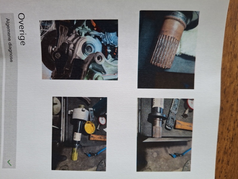

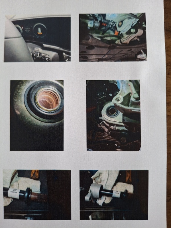

Net bij de dealer geweest voor krakend geluid achter. Ze gaan de onderdelen bestellen om de rubbers/bussen te vervangen! Valt me niet tegen na de verhalen in dit topic

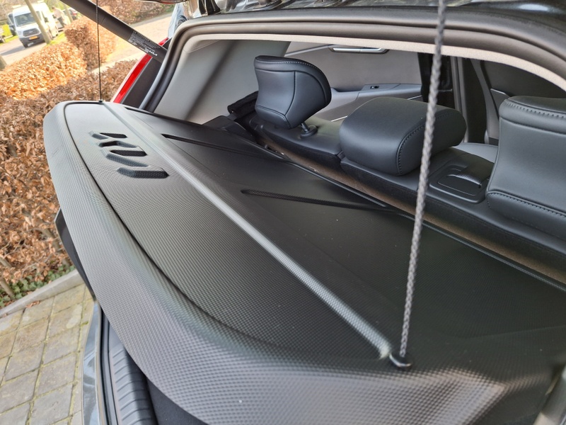

Ik heb Gemini een plaatje laten maken, niet helemaal kloppend (zie tankdop :p) maar goed genoeg om een idee te krijgen.
Afbeeldingslocatie: https://tweakers.net/i/7MuDq6OIxbaQlP3lYLqQfmrtf44=/800x/filters:strip_exif()/f/image/f73v0tWr4AeLAMk2wZerbVZC.png?f=fotoalbum_large

Bij de eerste beurt aangegeven dat ik een krakend geluid hoor aan de achterkant, nu blijkt dit van de voorzijde te komen en moeten de voorste draagarmen worden vervangen. Terwijl het geluid toch duidelijk van achteren lijkt te komen, of is dat zo slecht te bepalen als je in de auto zit?
Verder aangegeven dat de weergave van de Max snelheid er wel erg vaak naast zit (bv na 19 uur op de snelweg geeft auto nog altijd 100km/u aan), maar reactie van de dealer geeft weinig hoop op verbetering. Blijkbaar zou de Nederlandse markt te klein zijn om dit soort zaken op te nemen in de software. Lijkt me grote flauwekul, zijn er meer mensen die deze foute weergave ervaren?

Het is hier wel probleempje na probleempje.
Eerst het piepen en kraken van de draagarmen (vervangen), daarna een aanjagend geluid bij accelereren (verdwenen in de winter) en nu onderstaande:

Bijna 3 maanden na bestelling eindelijk de hoedenplank ontvangen. Het materiaal valt me een beetje tegen: dunne, harde plastic. Past goed op de twee reeds aanwezige dragers van het orignele afdek netje. Aan de achterklep zijde sluit de hoedenplank goed aan; aan de bank kant zit helaas een opening van een paar centimeter. Ik kan nog niet zeggen of het iets van geluid tegen houdt van de achter wielkast. Al met al wel beter dan het netje.
Afbeeldingslocatie: https://tweakers.net/i/ud9HsKF0FKpwYvT2fGA0trqow3k=/800x/filters:strip_icc():strip_exif()/f/image/3Z9u3ksPOnDt8UGXTcr68or4.jpg?f=fotoalbum_large
Afbeeldingslocatie: https://tweakers.net/i/pzcbEdqYBohDQ60BD4JZ0yhnRyI=/800x/filters:strip_icc():strip_exif()/f/image/0s3hIlF0XvjURXULdHqTI5wE.jpg?f=fotoalbum_large

MajaMestreech schreef op donderdag 19 maart 2026 @ 21:21:
Heb je de bank wel in de achterste stand staan? Er zijn 2 standen.
  • MajaMestreech
  • Registratie: Februari 2022
  • Laatst online: 21-11 19:25
WillemD61 schreef op donderdag 19 maart 2026 @ 21:30:
Jazeker, dacht ik eerst ook maar ondanks flink rammen ging de bank echt niet verder naar achter 8)7
  • marciej123
  • Laatst online: 20-11 18:36
Ziet er wel netjes uit, het netje heb ik op dag 2 maar eruit gehaald, een beetje wind en het zat helemaal scheef.
Dan maar zonder iets
  • WillemD61
  • Registratie: Maart 2023
  • Laatst online: 10:01
MajaMestreech schreef op donderdag 19 maart 2026 @ 21:40:
Rammen helpt niet, je moet de rugleuning ontgrendelen en dan naar achter duwen naar de 2e stand.

  • Henk1023
  • Laatst online: 10:54
MajaMestreech schreef op vrijdag 27 maart 2026 @ 08:38:
Bij mij 37.000 km. Ik zal ook eens proberen een opname te maken en bij de dealer neer te leggen. Goed te weten dat ik niet de enige ben met dit geluid. Het probleem is dat als je het eenmaal hoort dan hoor je dat steeds vaker met als enige oplossing de muziek harder zetten.
Mijn Niro staat op 32000km maar wegens een recall is de gehele aandrijftunit vervangen bij 14500km. Dus netto nog maar 17500km. De recall was als gevolg van het mogelijk loslopen van boutjes van het differentieel. Dat zou een gierend geluid geven.
Ik heb verder niemand gehoord over deze recall die aangekondigd werd met een brief van Kia en op de RDW site vermeld werd. Mijn Niro is van Mei 2023.
Niro EV Exec 07-2023

Chef werkplaats is meegereden in juni 24 > het geluid gehoord/geconstateerd > zou worden neergelegd bij Kia > radiostilte. Meermaals navraag heeft niets ingeleverd.
Of gaat het bij jullie om een ander geluid?
Vandaag naar de dealer met de klacht van dit geluid. Chef werkplaats ging met me mee en kon meteen een opname maken. Geloof het of niet maar is meteen gerepareerd. Zie hieronder de foto's van de werk instructie die ik mee kreeg. Blijkbaar is dit een aandrijfas die ingesmeerd moet worden en dan is de klacht verholpen. Is blijkbaar dus een bekend euvel en de KIA dealer heeft hiervoor een werk instructie. Mocht je dealer dit tegenspreken dan nemen ze maar contact op met KIA Hedin Maastricht. Ik ben in ieder geval zeer tevreden. Succes.

MajaMestreech schreef op donderdag 2 april 2026 @ 16:04:
Goed om te horen!
Vraag is alleen hoe lang het verholpen blijft.
