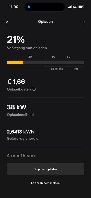

Dit weekend voor het eerst in koud weer een trip gemaakt van 400 km enkele reis. Dat valt me met deze auto echt vies tegen. Batterijvoorverwarming is alleen in te schakelen door gebruik van de Kia navigatie. Die geeft echter aan dat we voor 400 km rijden 3 keer moeten laden, een uur per keer. Dat is wel erg pessimistisch.
Maar als ik ABRP gebruik, kan ik niet voorverwarmen. De laadsnelheid is wel echt om te janken. In de zomer konden we prima naar Oostenrijk, maar voor de winter is dit geen geschikte reisauto…
Afbeeldingslocatie: https://tweakers.net/i/fYLDca3odcw6n0yZ55TDRaEeg-A=/x800/filters:strip_exif()/f/image/OcMyZm5Vcpannq2amT2X6qqV.png?f=fotoalbum_large

GvNL schreef op maandag 24 november 2025 @ 11:00:
Dat hangt waarschijnlijk af van de instellingen die je hebt gekozen in je navigate, maar als je vol vertrekt en (bijna) leeg wilt aankomen hoef je onderweg maar een beetje bij te laden.
Ik vind de laadsnelheid in de zomer al matig, maar in de winter is het inderdaad drama.
Ik zie dat je bij Tesla wil laden aan het screenshot te zien. Mijn workaround (ik plan mijn routes redelijk vooraf) is om de Kia navigatie in te stellen op een snellader in de buurrt van de Tesla lader (desnoods met een routeplan met de Tesla lader als eerste bestemming en de snellader als 2e bestemming).
In dat geval begint hij circa 10 minuten voor aankomst met voorverwarmen van de batterij (mits de batterij nog boven 20% geladen is).

Op dit moment laad mijn Niro EV maar met max 11 ampere op 3 fasen (7,5 kW), terwijl ik normaal gesproken 16 amperes haal (11 kW)
Mijn laadpaal (Eassee) meldt dat het voertuig de beperking is.
Komt dit door de temperatuur? Nergens kan ik vinden dat de Niro ook het AC laden limiteert? Iemand anders dezelfde issue?

Mijn Niro laadt altijd op volle snelheid. Dit wordt niet beïnvloed door temperatuur. (kan wel door loadbalancing van de laadpaal, in mijn geval een Alfen, beïnvloed worden)
Je kan in de Niro via het menu instellen op die op volle snelheid moet laden of niet, maar als je daar niets in hebt gewijzigd, zie ik geen logische verklaring.

Ik heb dit ook af en toe dat er maar met 7.5 kW gelaad wordt. Als ik het zie (meestal niet omdat nu 's nachts geladen wordt) dan stop ik het laden en als ik dan weer start, dan gaat hij weer laden met 11 kW. Geen idee en ik heb een MyEnergi Zappi lader.
