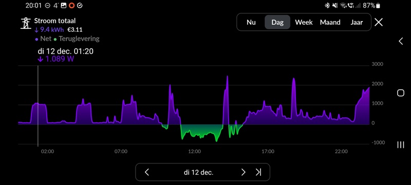

We wonen nu ongeveer een week in onze nieuwbouw woning. Betreft een 2 onder één kap. Onze woning beschikt over een itho wpu 5g bodem warmtepomp.
Ik heb een p1 meter om het verbruik bij te houden. Kan iemand zeggen of dit een beetje een normaal verbruik is? Het is wel het verbruik van alle stroom, dus ook alle ander apparatuur. Zijn bijvoorbeeld die pieken in de nacht normaal?
Verwarming staat op 20 graden constant.

IkWilbert schreef op donderdag 14 december 2023 @ 20:07:
Kan je niks van zeggen zolang je niet weet waardoor ze veroorzaakt worden, het kan hooguit SWW zijn maar dat weten wij ook niet.
Op dagen zoals vandaag/gisteren mag de WPU niet veel verbruiken, daar is het niet koud genoeg voor.
De afgelopen week heeft de WPU bij mij 4KWh verbruikt voor verwarmen, SWW was meer, 5Khw :P
(tussenwoning 100m2, 20.5C)
Als je het wilt weten zou ik het bordje van Arjan aanschaffen, anders blijft het gokken.

@IkWilbert Je verbruik ziet er prima uit. Je ziet dat hij meerdere keren per dag (5 a 6 keer) een periode aangaat.
@CycloneX Je goed geisoleerde woning wat hoger in temperatuur zetten hoeft niet veel meer stroom te kosten om warm te houden. Het opwarmen kost echter wel veel stroom, omdat al je beton en meubelen ook moeten opwarmen en niet alleen de lucht. 1 graad binnen verschil is uiteindelijk hetzelfde als 1 graad buiten verschil als het heb over op temperatuur houden.
Als de verschil temperatuur tussen binnen en buiten gemiddeld 10 graden is en je zet hem 1 graag hoger binnen zal je ongeveer 10% meer verbruiken als hij eenmaal op temperatuur is.
Bij mij 32 voor verwarmen en 8 voor tapwater, maar vrijstaand en 203m2. Op koude dagen zitten we met alleen de warmtepomp tussen de 15 en de 20 kWh. Totaal verbruik per dag kunnen we richting de 40 kWh gaan. Dat is best veel, maar een groot huis met pubers heeft gewoon veel apparaten (als je een tweaker bent in ieder geval :) Toch blijven we met de warmtepomp op jaarbasis onder de 2000kWh en totaal onder de 7500kWh, zonnepanelen leveren rond de 8000kWh. Dus ik ben niet ontevreden.
