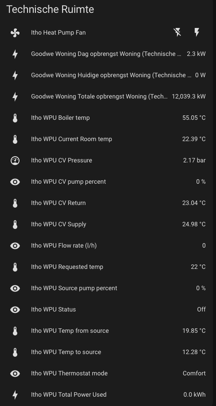

Ik kan de 01FF berichten ook niet versturen in HA. Moeten die nog omgezet worden naar iets anders?
Of is dit niet de manier om iets te versturen naar de Spider?
Afbeeldingslocatie: https://tweakers.net/i/x_ekXAQHc-vzhdnjtJUMY-doJv8=/800x/filters:strip_icc():strip_exif()/f/image/ExFxZT9syrRh5xTky8XwTjT3.jpg?f=fotoalbum_large

  • GeeMoney
  • Laatst online: 11:52
GeeMoney
@vliegnerd ik heb beeld op mijn WPU-4G middels het non-cve bordje! Ik kijk nog even naar mijn MQTT broker, die is nog niet lekker. Zal ik verder in het andere topic of hier ?
  • vliegnerd
  • Laatst online: 16-11 22:28
vliegnerd
Nintendo fan.
GeeMoney schreef op dinsdag 23 januari 2024 @ 16:13:
Hier! Want Arjen Hiemstra en de meeste lezers daar hebben geen WPU.
  • GeeMoney
GeeMoney
vliegnerd schreef op dinsdag 23 januari 2024 @ 16:14:
Perfect, MQTT broker werkt inmiddels ook als in: Ik zie dat hij een sessie maakt en berichten af kan leveren. Nu nog even kijken hoe ik dat in HA zichtbaar krijg.
Hij is discovered in HA als een itho fan van Arjen Hiemstra en heb handmatig de sensoren toegevoegd aan de configuration.yaml . So far, so good.
@vliegnerd
Ok, ik ben inmiddels een stuk verder en heb alle sensoren zichtbaar in HA met waardes die kloppen :) .
Nu is de grote hamvraag, kan ik het verwarmen onderbreken door die operation_index30 naar 0 of 1 te zetten.
Ik heb de service tag opgevoerd in mijn configuration.yaml maar waar kan ik dit nu terug vinden om te triggeren ?
Afbeeldingslocatie: https://tweakers.net/i/HM7ul6ChTBSM4He5QJ0KHBIo_yw=/x800/filters:strip_exif()/f/image/LsVESdeqqVskfxZQF98ynyV9.png?f=fotoalbum_large
[ Voor 88% gewijzigd door GeeMoney op 23-01-2024 21:00 ]
