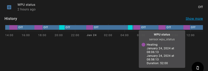

vliegnerd schreef op woensdag 24 januari 2024 @ 10:43:
@GeeMoney Warmtevraag is het makkelijst om mee te experimenteren, want je ziet dat in de status terug bij "total heat demand".
Tariff zou kunnen betekenen dat het SWW vat verwarmd gaat worden, mits de temperatuur laag genoeg is. Dus als het vat al warm is, dan zie je niks.
In de status pagina had ik verwacht door met Tarrif te spelen er daar een 0 of 1 zou verschijnen?
Ok, dus als de warmtevraag onderbreking werkt, dan moet heat demand therm% naar 0 gaan ?
Of de heat demand total naar 0 ?
Afbeeldingslocatie: https://tweakers.net/i/F3bnD5wQSkK75oDUO0aclkoxHeY=/full-fit-in/4000x4000/filters:no_upscale():fill(white):strip_exif()/f/image/b9S4PlSk3rsrWpchd0VFUmXe.png?f=user_large
Dan begrijp ik deze conditie nog niet helemaal:
condition: state
entity_id: sensor.itho_wpu_status
state: "off"
Deze moet dus "off" staan volgens de automation maar dat betekend toch al dat de pomp uit staat? Wat heeft het dan voor zin om de warmteonderbreking toe te passen? Ik wil juist dat als er een programma momenteel loopt, hij die gaat onderbreken en stopt ?
beide heat waardes staan op 59 en blijven op 59 na het triggeren van de automation die index 30 naar 0 zet.
Hoe controleer ik of die MQTT wel verstuurd wordt ?
[ Voor 41% gewijzigd door GeeMoney op 24-01-2024 10:55 ]

GeeMoney schreef op woensdag 24 januari 2024 @ 10:44:
heat demand therm% blijft gewoon de heat demand van de thermostaat (In mijn geval is dat de heat demand van de autotemp, die via de master spider naar de WPU wordt gestuurd).
Maar de total heat demand gaat naar 0.

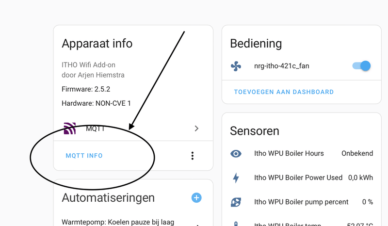

  • Onl1ne1373
  • Registratie: Januari 2017
  • Laatst online: 18-11 15:27
GeeMoney schreef op woensdag 24 januari 2024 @ 10:57:
is dat op een manier te controleren of die MQTT berichten wel verstuurd worden en opgepakt worden?
Ik gebruik zelf een extern programma Mqtt Explorer om mee te kijken.
De laatst ontvangen berichten kan je ook in de MQTT integratie vinden. Bij MQTT Info van het apparaat.

  • Onl1ne1373
GeeMoney schreef op woensdag 24 januari 2024 @ 11:40:
Ok, moment !
@vliegnerd BAM, werkt !
Krijg inderdaad wel een storing op de thermostaat.
Top!
- condition: state
state: "off"
Deze zou ik verwijderen, waar komt dit vandaan?
  • Onl1ne1373
GeeMoney schreef op woensdag 24 januari 2024 @ 11:01:
Waar precies ? Op de MQTT tab zie ik alleen instellingen om te conecten ?
Afbeeldingslocatie: https://tweakers.net/i/dDo54Mn8njJjwPMmFegKYP9dFLk=/800x/filters:strip_exif()/f/image/jY9pthjYV5mNYHmsNwvLPA5v.png?f=fotoalbum_large
Daar kan je de laatste 10 mqtt berichten zien per topic
[ Voor 5% gewijzigd door Onl1ne1373 op 24-01-2024 12:20 ]

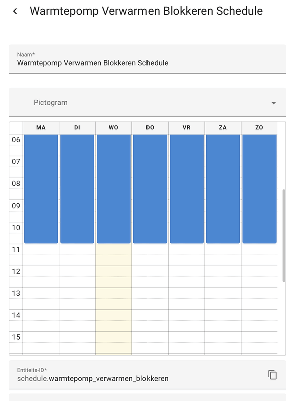

En ik heb dit op een schedule staan met een automatisering
alias: "Warmtepomp: Verwarmen Blokkeren Schedule"
description: ""
trigger:
  - platform: state
    entity_id:
      - schedule.warmtepomp_verwarmen_blokkeren
condition:
  - condition: template
    value_template: "{{ trigger.to_state.state in ['on', 'off'] }}"
  - condition: state
    entity_id: input_boolean.warmtepomp_verwarmen_blokkeren_schedule_actief
    state: "on"
action:
  - service: input_boolean.turn_{{ trigger.to_state.state }}
    data: {}
    target:
mode: single

Omdat we moeten communiceren middels MQTT heb ik op Synology de Mosquitto package geïnstalleerd.
Dus:
1. Installeren Home Assistant op docker binnen Synology (https://www.home-assistant.io/installation/alternative/)
2. Installeer Mosquitto (Via Package Manager)
3. non-cve bordje op de servicepoort geprikt op de warmtepomp (deksel eraf en dan zit hij bij mij linksvoor, zwarte poort)
4. Na inpluggen UTP heb je 15min de tijd om het bordje te configureren, volg daarvoor de handleiding om hem te koppelen aan je eigen WiFi.
5. Download en flash nu de firmware van @vliegnerd uit de start post!
6. Config nu Mosquitto zodat hij luistert op een IP die bereikbaar is in je netwerk en ik heb zelf een userid/pass geconfigureerd en anonymous dicht gezet. GeeMoney in "Home Assistant: Open source Python3 home automation - deel 5"
7. Installeer en configureer nu MQTT binnen je Home Assistant en controleer in je mosquitto.log of je een login ziet binnen komen.
8. Nu kan je op de wifi add-on module ook MQTT configureren en met een klein minuutje geduld zal er daarna een device onder MQTT moeten verschijnen binnen HA.
9. Om alle sensoren nu nog beschikbaar te krijgen heb ik de volgende code toegevoegd aan mijn configuration.yaml binnen Homeassistant (docker exec -it homeassistant bash) en daarin naar de map config en edit configuration.yaml (optie 3 op: https://github.com/arjenh...owifi/wiki/Home-Assistant )
10. Herstart je HA nadat je eerst een yaml config check hebt gedaan via de interface -> developer tools

Onl1ne1373 schreef op woensdag 24 januari 2024 @ 12:23:
description: ""
trigger:
  - platform: state
    entity_id:
condition:
  - condition: state
    state: "on"
action:
    data: {}
    target:
mode: single
Jij hebt een template ofzo? Als ik deze code als scheduler probeer op te voeren werkt het niet en krijg ik een foutmelding bij het opslaan ?

GeeMoney schreef op woensdag 24 januari 2024 @ 16:46:
Dit is de yaml van een automatisering, ik heb hem via de gui toegevoegd. En even naar yaml weergave gezet om hem te kopieren.
Afbeeldingslocatie: https://tweakers.net/i/7Itq4qtz9tEHtYlH_tjslHDswq0=/800x/filters:strip_exif()/f/image/Oxv8YYuliVcQUkIFiN83qd7S.png?f=fotoalbum_large
Je moet nog wel onder helpers de input booleans (Schakelaar) toevoegen:
Of het schedule aktief is: input_boolean.warmtepomp_verwarmen_blokkeren_schedule_actief Of je het verwarmen wil blokkeren: input_boolean.warmtepomp_verwarmen_blokkeren.
Ook de schedule moet je daar toevoegen: schedule.warmtepomp_verwarmen_blokkeren.
Op mijn dashboard voeg ik die helpers dan weer toe om ze makkelijk te kunnen bedienen.

Onl1ne1373 schreef op woensdag 24 januari 2024 @ 16:55:
Ik begrijp toch niet goed wat je nu allemaal waar doet :+ .
Ik heb een huidige boolean toggle on/off .
Ik heb een automation gemaakt die als trigger de boolean knop heeft.
Dit werkt en is nu mijn manuele eenmalige blokkade zetten.
Ik heb een schedule gemaakt bij "helpers" die on/off geeft op de tijden die ik ingesteld heb.
Waarom moet ik nog een boolean knop maken die on/off geeft of het schedule actief is dan? En wie zet die toggle dan om en hoe?
Daarnaast heb ik dus een tweede automation nodig denk ik die elke 5 minuten de heating off houd in mijn "service-window die als schedule staat" ?
In je screenshot hierboven staat de middelste op "uit" maar de onderste geeft schema actief ?
Want wat gebeurd er nu na het schedule? Worden de knoppen dan weer van status terug gezet ?

@Onl1ne1373 ik heb het voor nu even anders opgelost.
Een boolean "Heating" ON/OFF gemaakt.
Een boolean "scheduler_active" ON/OFF gemaakt.
Ik heb een automation (1) "verwarmen blokkeren" die zet boolean "Heating" OFF en doet mqtt publish 30/0/0/1.
Ik heb een automation (2) "verwarmen vrijgeven" die zet boolean "Heating" ON en doet mqtt publish 30/0/0/0
Daarnaast heb ik een helper schedule gemaakt die op gezette tijden (22:30-00:30) van OFF naar ON gaat.
Dan heb ik een automation (3) "verwarmen enable schedule" die bij elke state change van de scheduler kijkt of hij van OFF naar ON gaat en of mijn helper boolean "scheduler_active" ON is, trigger dan automation 1.
Dan heb ik nog een automation (4) "verwarmen disable schedule" gemaakt die elke state change van de scheduler ON naar OFF kijkt en trigger dan automation 2.
Het handmatig omzetten van de boolean "Heating" zorgt inderdaad nu voor discrepantie al werkt het technisch wel ivm de index optie 4 (Max manaul opeation time (min) ) die ik op 30 minuten heb staan.
Als ik hem dus met de hand "Heating" op OFF zet dan zal hij weer in zijn normale programma springen na 30 minuten en die heeft overigens altijd een opstart tijd van ongeveer 40 minuten. Dus theoretisch schakel ik handmatig de boel van 30+40 minuten uit en gaat het daarna weer lopen. De boolean zal echter op "Off" blijven staan.
Voor nu even prima, ik ga het vanavond de eerste keer laten lopen. Gaat mij er voor nu even om dat hij dus 22:30 uur "uit springt" en zelf om 00:30 uur weer "aan" springt en dat daarbij de boolean's in HA dus mee gaan zodat de status klopt met de werkelijkheid.

Kleine hoera, de pomp is zojuist uitgegaan, boolean's keurig gezet en scheduler heeft dus zijn werk gedaan. Dank voor de support iedereen. Morgenochtend laat ik wel even weten of ook de scheduler om de boel weer te activeren ook geslaagd is :) .
PS. heb ook zojuist een Spider thermostaat op de kop getikt. Ik ga toch proberen hem te koppelen met mijn WPU-4G . Als het niet werkt heb ik waarschijnlijk een te lage firmware maar dan verpats ik hem wel weer ;) .
Hulde ! Ook het schedule vanochtend/vannacht heeft gewerkt zoals verwacht.

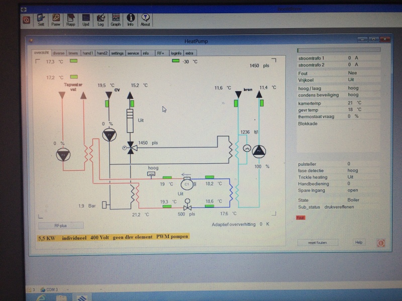

Toen de monteur hier de boel instelde, nam ik een foto van zijn laptop. Maar volgens mij is de firmware niet te zien op dit beeld.
Afbeeldingslocatie: https://tweakers.net/i/pQhEzfUP5cTIJM1fuJubcRLkLnI=/800x/filters:strip_icc():strip_exif()/f/image/4yLNVOtwOUhtQuKAxmmIBcUD.jpg?f=fotoalbum_large
Afbeeldingslocatie: https://tweakers.net/i/rBbty0Lno3dhcxh-qxJINWz0tec=/x800/filters:strip_icc():strip_exif()/f/image/WNBdEdT1kO99JtczdjRV2tbE.jpg?f=fotoalbum_large
