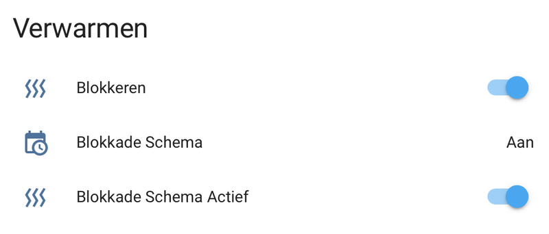

Ik heb de blueprint nog wat aangepast en je kan nu een schedule selecteren waarop je een ander setpoint wil hebben. Bijvoorbeeld voor nachtverlaging.
Afbeeldingslocatie: https://tweakers.net/i/AbaGdAw16jRlaSsMrDoT_wmOl7I=/800x/filters:strip_exif()/f/image/HCgmjDalyy7vmvTQdAaUAP5J.png?f=fotoalbum_large
Schedule kan onder helpers toegevoegd worden:
Afbeeldingslocatie: https://tweakers.net/i/akqDDks8CGhyToLYbmQZbN-IVRQ=/x800/filters:strip_exif()/f/image/F9PapcdDasVLbv7vyJVGx9UG.png?f=fotoalbum_large
Er zullen trouwens nog best wat bugs in zitten, ben aan het testen.

Ik heb nog een blueprint gemaakt om met manual control het verwarmen tegen te houden met een schema.
Blueprint: https://raw.githubusercon.../wpu-heating-disable.yaml
Afbeeldingslocatie: https://tweakers.net/i/NJUeboYOAfdu3dLjCC3tN88PMc0=/800x/filters:strip_exif()/f/image/NdhFTQP76M3lPCHpdG8wgEZf.png?f=fotoalbum_large
En dan kan je de gekozen helpers toevoegen aan je dashboard:
Afbeeldingslocatie: https://tweakers.net/i/VMGzWpT4UXW937oiHyNIGOAA8k4=/800x/filters:strip_exif()/f/image/9KXYppBClbb83NaKx4Hg7QzN.png?f=fotoalbum_large
Ik heb het getest, maar er kunnen natuurlijk nog wat probleempjes inzitten.

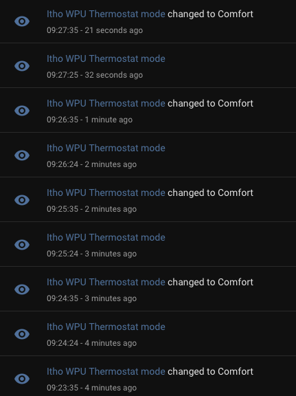

@vliegnerd heb jij ook dat de thermostaat mode elke minuut voorbij komt in de logging binnen HA ?
Hij denkt dat de thermostaat mode elke minuut gewijzigd wordt en word een seconde blanco om vervolgens weer: "comfort" te zeggen. Ik wijzig hem echter niet en hij staat dus altijd op comfort. De add-on zelf lijkt het goed te doen op de webinterface zie ik niets geks en ook in de syslog komt het niet terug dat hij dit verstuurd?

@GeeMoney @Onl1ne1373
Dank voor jullie hulp! Heb o.a. de nieuwe firmware geupload en wat geknutseld met het wachtwoord, nu krijg ik inderdaad een status "Connected". Echter lijkt mijn automation nog niet te werken. Kan iemand even meekijken of ik het zo goed doe?

Ik weet niet of het kan met een handmatige gebeurtenis, ik zou direct een service aanroepen:
Afbeeldingslocatie: https://tweakers.net/i/FTlpS_mieU5hKTRtX726Ijs_AtA=/800x/filters:strip_exif()/f/image/QLoiSIOYFmGKSDQhz5Evebcs.png?f=fotoalbum_large
En wat zegt je tracering van je automation? Hoe ver komt hij? Wordt hij wel getriggered?

Je moet inderdaad een service aanroepen.

Ja hoor hij wordt gewoon getriggerd en doorloopt de hele automation, maar doet uiteindelijk dus niets. Ik ga hem ombouwen naar een service, dank je voor je screenshot, dat helpt me enorm!

@vliegnerd ik heb de entity nu maar even disabled maar heb jij enig idee hoe ik dit kan oplossen?
Afbeeldingslocatie: https://tweakers.net/i/aDWC8v6niPXIW-akvtmyfM7KTU8=/full-fit-in/4000x4000/filters:no_upscale():fill(white):strip_exif()/f/image/EqBwtkXIhEy1CzlsLRgKa6LW.png?f=user_large
Verder viel mij op dat ik vandaag de "fout code" (A1-16) continu in het display heb op de Spider terwijl hij gewoon in de auto mode staat te verwarmen. Voorheen verdween deze na het versturen van de mqtt verwarmen enablen zeg maar. Ik houd het even in de gaten. Opnieuw het mqtt enable verstuurd en dan verdwijnt hij direct. Ik monitor het even.
[ Voor 7% gewijzigd door GeeMoney op 08-02-2024 11:38 ]

Wat is je yaml om de json uit te lezen? Heb je met een MQTT explorer al eens gekeken of je rare berichten op hetzelfde topic ontvangt?
  • GeeMoney
  • Laatst online: 15:03
GeeMoney
Onl1ne1373 schreef op donderdag 8 februari 2024 @ 11:37:
Ah, de yaml inderdaad. Ik zat weer de hele tijd in die MQTT config en entities te kijken:

De yaml is goed. Je kan trouwens het volgende toevoegen om hem onder een mqtt apparaat te hangen:
  device: { identifiers: ["mqtt", "nrg-itho-421c"] }
Uiteraard wel je eigen apparaat id gebruiken.
Ik vermoed dus dat je berichten op dit topic binnen krijgt die niet deze json velden bevat.
Een Autotemp met hetzelfde basis topic?

Ik kijk nu met MQTT explorer mee en elke minuut komen deze waardes voorbij afwisselend met de AutoTemp waardes op /itho/ithostatus
Device meegegeven maar hij blijft hem elke minuut weer wijzigen.
Moet ik dan voor de AutoTemp dit wijzigen naar bijvoorbeeld itho-auto/state etc. ?

Klopt, ik gebruik voor mijn autotemp itho-autotemp-1/.....
-1, omdat ik meerdere autotemps heb...
Dit zorgt alleen dat je onder je apparaat ook je sensors hebt:

ik heb er ook meerdere maar heb maar 1 add-on aan de master hangen. Heb jij aan beide autotemp dus een add-on dan ?

Maar inderdaad het wijzigen van de MQTT naar itho-auto was de truck !

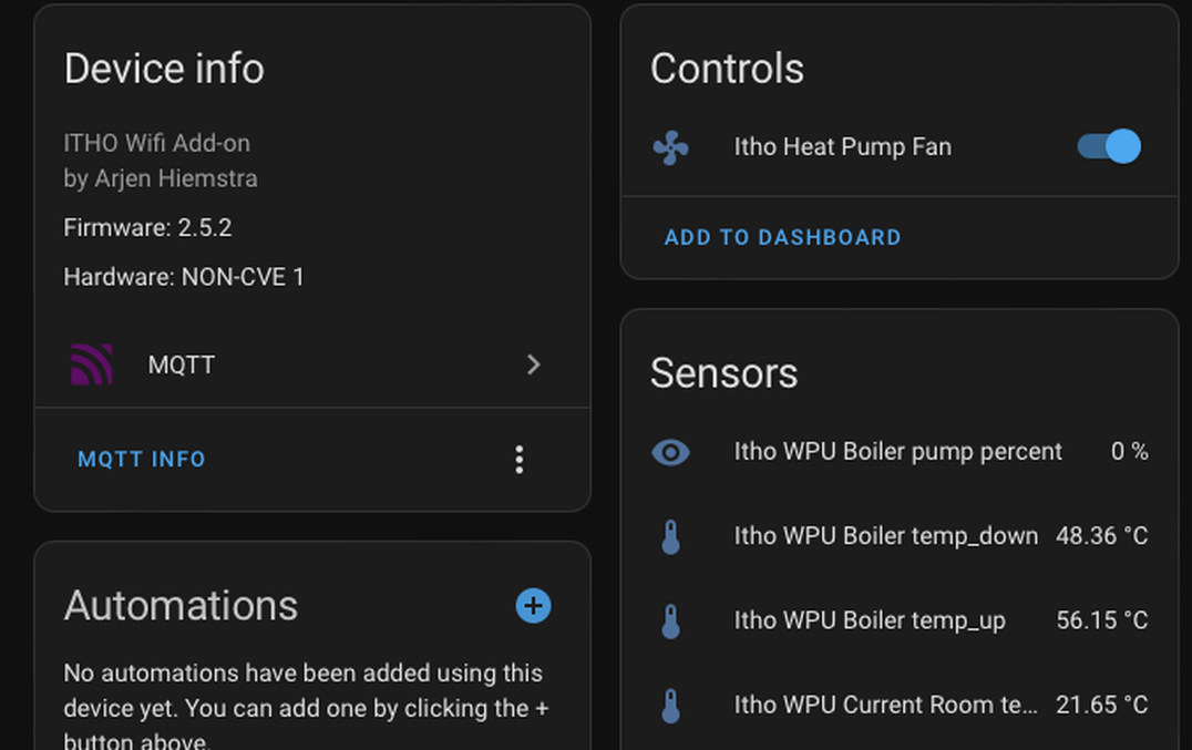

Ik probeer het nu door te voeren op elke entry in de yaml maar dan krijg ik een nieuw device erbij waar hij ze dan allemaal onderzet ipv het huidige device?
YAML:
mqtt:
  sensor:
    - name: "Itho WPU CV Pressure"
      state_topic: "itho/ithostatus"
      value_template: "{{ value_json['CV pressure (Bar)'] }}"
      unique_id: "itho_wpu_bar"
      state_class: "measurement"
      device_class: "pressure"
      device: { identifiers: ["mqtt", "ITHO-HeatPump"] }
      unit_of_measurement: "bar"
    - name: "Itho WPU Flow rate (l/h)"
      value_template: "{{ value_json['Flow sensor (lt_hr)'] }}"
      unique_id: "itho_wpu_flowrate"
Zorgt ervoor dat ik nu dit krijg:
Afbeeldingslocatie: https://tweakers.net/i/MZasmenmWIN_y5Y0g7GuJcCHKFY=/800x/filters:strip_exif()/f/image/PjG1CRmWVPAnkOLwAN7sGkkj.png?f=fotoalbum_large
En onder het bovenste device zet hij dus nu alle sensoren :+

Hmm, dan klopt het identifiers gedeelte niet en zal hij een nieuwe maken.
Dit is veranderd, normaal stond het device bij de eigenschappen van het apparaat.
Probeer de UUID uit de url van het apparaat eens?
