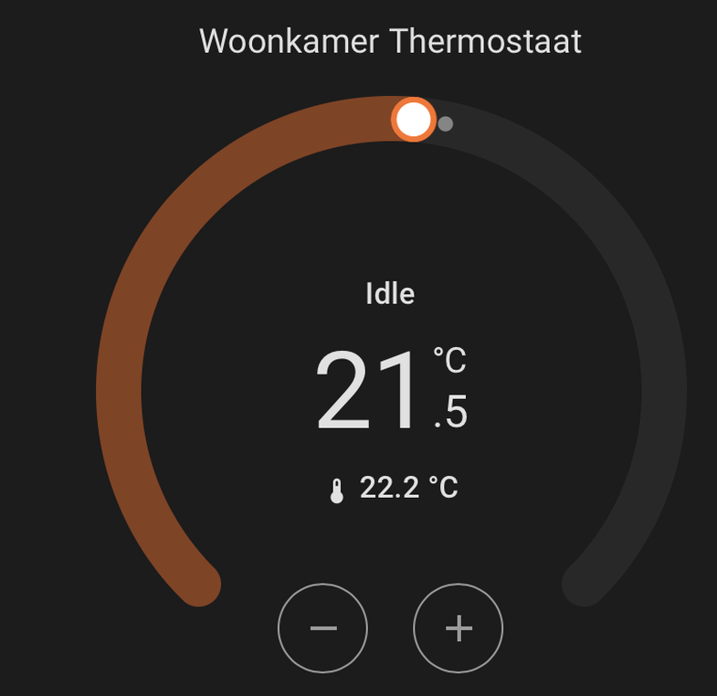

@vliegnerd ik heb de "nieuwe" spider gebombardeerd tot HT en dat gaat goed. Gekoppeld aan de woonkamer groepen en prima.
Nu de oude Spider als extra RT geconfigureerd en wat denk je?
A0-3 . Opentherm error op de voorheen prima werkende Spider.
Ik ben dat wisselen nu wel even zat en laat de nieuwe spider dus hangen als HT en de MFT's worden gewon de RT. Het is niet anders.
Dan probleem twee nog even tackelen, na het resetten van alle autotemps en groepen komen de thermostaten op de Slave autotemp niet meer goed binnen met hun setpoint. Temperatuur is goed maar setpoint staat allemaal op 2. Volgende uitdaging.
Ook de andere RT's na opnieuw koppelen nadat ik de HT dus had gewisseld geven nu weer data.
Nou, dat was mij het weekend wel :+ . Itho kan mij bellen hoor :9 .

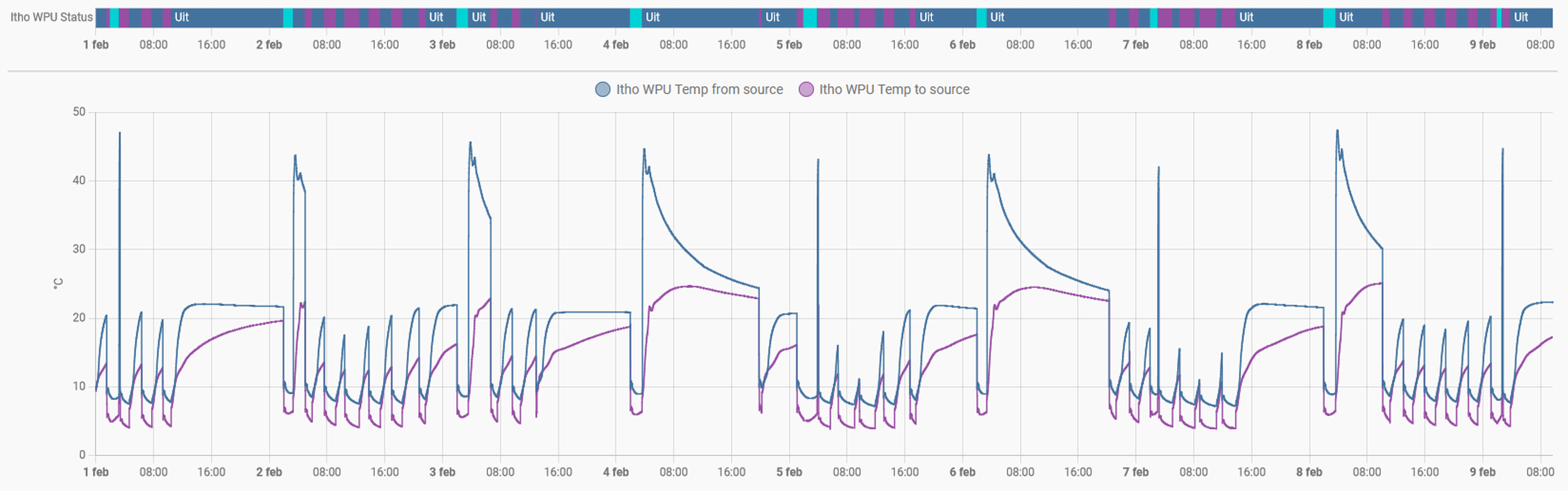

Korte update van mijn kant. Voor het geluid komt de installateur een decibel meting doen om te bepalen of het normaal is of niet en voor de rest probeer ik te begrijpen hoe het werkt :P
Ik heb inmiddels ook de addon draaien en het valt me op dat als hij s'nachts het boilervat vult / opwarmt de brontemperatuur ook enorm omhoog gaat? Hoe werkt dat? Tapwater en verwarmwater zijn toch 2 aparte systemen? Of meet de addon hier iets anders?
Afbeeldingslocatie: https://tweakers.net/i/vKa-NBVQLcJOu4ZgxQWn0HjpRpE=/full-fit-in/4000x4000/filters:no_upscale():fill(white):strip_exif()/f/image/gOamJ62j9yElzIxLHJ5n4G2T.png?f=user_large

Danfoss schreef op woensdag 14 februari 2024 @ 14:42:
K
Dit is een "foute" meting. De temperatuursensor van de bron wordt opgewarmd door het warme water dat door het SWW vat gaat. Tijdens SWW bedrijf heb je dus geen betrouwbare bron temperatuur.

Hier een handleiding voor iemand die met Homey en de (WPU add-on aan de gang wilt:
Benodigdheden voor Homey:
Homey Pro
Advanced Flows
Apps:
Better Logic Library
Device Capabilities
Virtual Device
Ik heb ervoor gekozen om de data door middel van API calls te verwerken.
Ik zat op een Homey Pro uit 2019 maar merkte dat die de hoeveelheid MQTT berichten niet lekker aankon en ook het lezen uit meerdere topics ging niet altijd goed.
Voor de temperatuur uitlezingen kunnen we een standaard Virtual device gebruiken:
Afbeeldingslocatie: https://tweakers.net/i/hM4LyCjnpLxf3qJ8g15rUZ_mJKI=/x800/filters:strip_exif()/f/image/doy17kN8gDy0u6p7FmOcXUoJ.png?f=fotoalbum_large
Nieuw apparaat -> Virtual Device -> Thermostaat -> Doel-temp en Gemeten Temp laten we aangevinkt min en max temp is OK en we zetten 2 decimalen.
Dan hebben we nu een thermostaat zichtbaar:
Afbeeldingslocatie: https://tweakers.net/i/MVRgf14ph8rXfTYGFm-KjQ9B2PU=/full-fit-in/4000x4000/filters:no_upscale():fill(white):strip_exif()/f/image/7DwIkPT3O3EosFbFamVX07u1.png?f=user_large
Nu moeten we de waardes gaan vullen.
Maak een Advanced flow met de volgende gegevens:
Afbeeldingslocatie: https://tweakers.net/i/NdfV3YfS3loEeGfN7wiNhwEZBEA=/800x/filters:strip_exif()/f/image/T6r8pkNAsMKaTonTzXf30gW9.png?f=fotoalbum_large
De "Als" is Datum & Tijd elke 60 seconden.
Dan voegen we een Logic in:
Afbeeldingslocatie: https://tweakers.net/i/no0QJylls0z2U-HGqu58PwzwNPI=/full-fit-in/4000x4000/filters:no_upscale():fill(white):strip_exif()/f/image/2bR5EG9RMzgwvAzk4cJjwGxB.png?f=user_large
Leest "antwoord" van die logic met "pad"
$["Requested room temp (°C)"]
zetten we in een Better Logic Library:
Afbeeldingslocatie: https://tweakers.net/i/VnizjiK4hQxzCqsqgjEtfwwGE5c=/full-fit-in/4000x4000/filters:no_upscale():fill(white):strip_exif()/f/image/Mski3RLthbfWnUfGT6uQD9eL.png?f=user_large
Die variabele zet ik weer in het Virtual Device welke twee kenmerken heeft:
“target_temperature” en “measure_temperature”
Afbeeldingslocatie: https://tweakers.net/i/m5wyQVIr1duqRwQU3m906ANkAFw=/full-fit-in/4000x4000/filters:no_upscale():fill(white):strip_exif()/f/image/w4DXG9yEs2hkcLcv4Vix9Xqm.png?f=user_large
Die match ik met de juiste gegevens uit de API call en druk vervolgens op start :)
Afbeeldingslocatie: https://tweakers.net/i/bNMITNhwrd28eQ184VH8zh0TyMQ=/full-fit-in/4000x4000/filters:no_upscale():fill(white):strip_exif()/f/image/Q6YbFbzGIMxOhZroIpkONHfC.png?f=user_large
Afbeeldingslocatie: https://tweakers.net/i/io2WxXe46hE2346UVdXYC0g10FU=/full-fit-in/4000x4000/filters:no_upscale():fill(white):strip_exif()/f/image/0EuG6TA77JxG3CCSCYeCLkJs.png?f=user_large
Koelen naar is natuurlijk fictief. Het is een "nep" device maar het gaat mij om de gegevens. Die zijn juist en geven Insights informatie nu. (historische grafieken worden opgebouwd).
Uiteindelijk geeft dat:
Afbeeldingslocatie: https://tweakers.net/i/B80sWkOY0oLjfzTsZYu6N1Q2MYQ=/800x/filters:strip_exif()/f/image/yfLzy2AW4lkkekbBHGtjMAi4.png?f=fotoalbum_large
Voor de niet thermostaat devices moet je een nieuw apparaat maken maar dit keer kies je voor Device Capability ipv Virtual Device en kies je de optie: Advanced Virtual Device en kies je "Een lege AVD Maken".
Kies een icon en vervolgens verschijnt er een nieuw device op je dashboard.
Begin nu eerst weer met eenzelfde type flow als hierboven maar ipv een virtual device kies je als laatste stap een Device Capability :
Afbeeldingslocatie: https://tweakers.net/i/hL9V837IMMJdUvg5a1_3HbXFKbg=/800x/filters:strip_exif()/f/image/4bWamDOWlCpTt1vQfOPLrAC5.png?f=fotoalbum_large
Let op dat je die laatste stap nog niet kan vullen omdat je eerst terug moet naar je nieuwe device om deze waardes in te kloppen:
Rechtermuisknop op het device en kies: "Repareren" .
Ik geef 1 voorbeeld om een nieuw Numeriek veld aan te maken met als omschrijving CV Pomp l/hr zoals je in de flow kon zien (zet ook een vinkje bij (creëer inzichten) :
Afbeeldingslocatie: https://tweakers.net/i/srHq3hzWjbGdeKkeC0ARBf5z3Dw=/x800/filters:strip_exif()/f/image/GQoo0pPAV002InmXzGXRegwR.png?f=fotoalbum_large
Sla dit op en ga terug naar je flow en kies nu in je laatste stap je Device Capability en pas toe: Zet nummerveld om naar nummer en doe verder niets:
Afbeeldingslocatie: https://tweakers.net/i/4GyEEQJ82Y65bzem964_noSnIo4=/full-fit-in/4000x4000/filters:no_upscale():fill(white):strip_exif()/f/image/FpdkAuuPGTth45xDiuvibS8b.png?f=user_large
Match die met de waardes (hint: klik op Nummerveld) van je device en druk op start :) .
