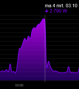

Als je je energie verbruik al inzichtelijk hebt, tapwater verwarmen geeft een licht stijgende lijn in het energie verbruik. Bij verwarmen is deze constant of horizontaal.
Afbeeldingslocatie: https://tweakers.net/i/y1ekO116nHqlmlWFPiJLTKJlDyA=/800x/filters:strip_exif()/f/image/4tot3OZ5RjVKQ6CsClsIOEsV.png?f=fotoalbum_large

Paulusbrand schreef op woensdag 6 maart 2024 @ 12:23:
Dat is inderdaad wat ik zie:
Afbeeldingslocatie: https://tweakers.net/i/f8zzT1YbTVPPb3qnaZvlaRlN0uA=/x800/filters:strip_icc():strip_exif()/f/image/svQJos5ZBiR4EnPjJ1WPd6IR.jpg?f=fotoalbum_large
Eerst zie je een constant verbruik(verwarming?) en daarna een licht stijgend verbruik(tapwater). Deze trend zie ik elke dag sinds ik de p1 meter heb.
Licht stijgend? Bij mij is de tap om 02:00 en dan zie ik dat hij in een uur ongeveer 1300w omhoog gaat.
Afbeeldingslocatie: https://tweakers.net/i/MqtWkwCEtYQis9X6a3K5jaYuTJI=/full-fit-in/4000x4000/filters:no_upscale():fill(white):strip_exif()/f/image/Tpd6Wxkdp5Ll8Q1ekEiN7pkG.png?f=user_large

Danfoss schreef op woensdag 6 maart 2024 @ 13:57:
Dat is natuurlijk ook afhankelijk van de start temperatuur in je boiler en de grootte van de boiler. Bij mij verwarmt hij hem in een half uur. Hoe kouder het water in de boiler hoe lager het energie verbruik bij start verwarmen.
  • Onl1ne1373
  • Registratie: Januari 2017
  • Laatst online: 18-11 15:27
Bij mij gaat hij ook van 1000 naar 2561, een WPU-5G 65. De hoogte van stijging is ook afhankelijk van hoe groot je warmtepomp is. En tot welke temperatuur natuurlijk, bij mij tot 52 graden.

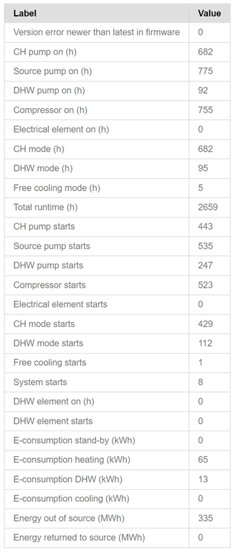

Inmiddels heb ik de addon binnen. Dank voor snelle verzending @arjenhiemstra.
Wellicht goed om te melden: Ik las eerder in de topic dat bij sommige (nieuwere modellen) WPUs de e-counters niet getoond worden Bij mijn in november geplaatste WPU zijn deze wel beschikbaar:
Afbeeldingslocatie: https://tweakers.net/i/tYqBmQJSSlNhVq_bxyqFTxCaxI0=/x800/filters:strip_exif()/f/image/AhNoo5g1ftjN7h3w1gGZ7WRV.png?f=fotoalbum_large
Versie informatie:
Itho device type: Heatpump
Itho hw version: 83
Itho fw version: 41
Manufacturer: 0
Alleen Energy returned to source is 0. Is dit een bekend issue? Is dit omdat er nog niet gekoeld is?
Ik las op github wiki dat de e-waarden niet in kwh of mwh zijn zoals vemeld maar alles is kwh*10. Klopt het dat in mijn geval de waarden in kwh als volgt zijn:
e-consumption heating: 650
e-consumption DHW: 130
Energy out of source: 3350
  • GeeMoney
GeeMoney
@Midan de oudere serie warmtepompen hebben die counters niet. (Althans, counters zijn zichtbaar maar zijn dus 0)
De WPU-4G bijvoorbeeld. Daar zal je zelf middels kWh meters het stroomverbruik moeten gaan inventariseren.
Energy Returned to Source is 0 maar heb je al een zomer lopen koelen dan ?

GeeMoney schreef op dinsdag 12 maart 2024 @ 15:32:
Ik dacht gelezen te hebben dat dit ook bij recentere 5G wpus voorkwam.
Nee 😅.
[ Voor 198% gewijzigd door Midan op 12-03-2024 15:56 ]

Midan schreef op dinsdag 12 maart 2024 @ 15:26:
Staan ze ergens eerder in het lijstje (uit status niet uit counters) niet in kWh dus met meer preciesie?
Ik gebruik de kWh niet uit de counters maar uit de status.
[ Voor 45% gewijzigd door vliegnerd op 12-03-2024 18:22 ]

Midan schreef op dinsdag 12 maart 2024 @ 18:42:
Nee dit is alles wat ik zie op de status pagina. Ik zit op firmware 2.7.3.
Overigens zie ik dat mensen ook andere waardes zoals outside temp, boiler temp, etc. hebben geïntegreerd in home assistant. Zijn deze waardes ook buiten homeassistant beschikbaar?
Via mqtt en api zie ik zelfde informatie als de status webpagina.
Ik zie het al: je hebt helemaal geen status info (alleen counters) omdat jouw firmware van je WPU nieuwer is dan de firmware van de ithowifi module herkent.
Ik kan (of Arjen) kan dit makkelijk oplossen. Ik denk dat ik morgen wel een firmware voor je kan maken die werkt.

Midan schreef op dinsdag 12 maart 2024 @ 19:31:
Dank je, zou fijn zijn :)
Ik zie dat @arjenhiemstra gisteren de statuslabels van WPU v41 erin heeft gezet. https://github.com/arjenhiemstra/ithowifi/issues/238
Je kunt deze versie hier downloaden, maar let op: Deze build kan ik niet echt testen omdat ik geen v41 heb. Een heel klein beetje "at your own risk"
https://www.dropbox.com/s...msinoqae6h427z77aznd&dl=0
Er zijn overigens ook nog settings die aangepast zijn in firmware 41 t.o.v. de vorige versie 37. Die zitten er nog niet helemaal juist in.
De aanpassingen in WPU v41 gaan overigens over glycol. Blijkbaar(?) kan er glycol in de bron in de nieuwste units? Of maken ze tegenwoordig ook een aparte WPU die een glycolbron ondersteunt?
[ Voor 21% gewijzigd door vliegnerd op 13-03-2024 10:38 ]

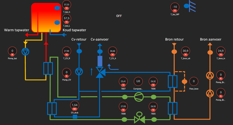

-10 is wel een beetje verdacht, want -30 en -10 zijn beide "foutcodes" in Itho hardware. (honeywell ramses II).
Maar wellicht is het bewust om koelen te blokkeren. (Of wellicht is het gewoon "geen temperatuur").
Misschien dat bij jou de setting "152 Blocked time between heating and cooling (hour)" ervoor zorgt dat er niet overgeschakeld wordt?
Deze setting wordt heel vaak genoemd in Klimaatgarant communicatie. Dat wil zeggen, niet de echte setting natuurlijk, maar het gedrag dat er een pauze zit tussen verwarmen en koelen. Maar de moderne WPUs met autotemps die negeren deze setting. (Alleen de communicatie afdeling/persoon van Klimaatgarant weet dat nog niet).
Je kunt het makkelijk testen. Zet de buitentemp op 20 graden en kijk of de boel gaat koelen. (Dat kun je doen op het moment dat koelen echt nuttig wordt, dan weet je gelijk hoe/of het werkt)
