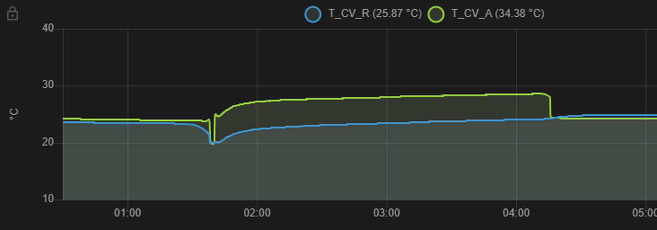

  • -daan-
  • Registratie: April 2022
  • Laatst online: 27-01 09:15
Zojuist weer veel informatie gehad.
Voor een WPU 4de generatie geldt bij mij nu:
- De -10 graden buitentemperatuur komt omdat ik geen signaal meer heb van monitoring.
- Hij verwarmd en koelt momenteel op basis van de thermostaat MFT. Die beslist verwarmen en koelen op basis van de setpoints.
- Indien de buiten temperatuur weer wordt aangeboden gaat hij regelen met een volgorde:
Thermostaat bepaald verwarming of koeling.
Dan kijkt de WP naar de buiten temperatuur
Bepaald voor verwarming de stooktemperatuur a.d.h.v. de
stooklijn(bij mij -10=45 en 20 is 25.
Of als hij gaat koelen T buiten hoger is dan 15 graden.
Vervolgens gaat de CV pomp draaien om de systeem temperatuur te controleren
Indien de systeem temperatuur te laag/te hoog is schakelt hij weer uit.
Even een voorbeeld voor het laatste, Het is binnen 23 graden, Hij heeft verwarmingsvraag dan is de
aanvoertemperatuur CV ook 23(stooklijn doortrekken). De cv pomp gaat lopen en krijgt 23 graden water.
retour: conclusie hij gaat uit en niet verwarmen en wacht weer een paar uur.
Nu mijn gedachte gang als ik mijn thermostaat op 20,5 heb staan. En wil hem blokkeren zonder gebruik te maken van manual mode. Wat is dan de gewenste buiten temperatuur. Ik verlies 1K per nacht. Dus feitelijk gezien moet CV aanvoer temperatuur 19,5 graden zijn. Dan kom ik uit op een buitentemperatuur van 28 graden.
Als ik deze buiten temperatuur stuur naar de WP zal de WP koelbedrijf accepteren echter is de thermostaat ingesteld op 20,5 en is het lager dan deze 20,5+(delta koelbedrijf, deze moet ik nog opzoeken) dus gaat hij nooit in koelmodus. Verwarmingsmodus wordt dan wel geactiveerd. Na de CV pomp voor-run is de temperatuur niet laag genoeg in het cv net dus gaat hij niet verwarmen.
Nu is altijd de vraag of het verlagen van de ruimten temperatuur voor extra energie verbruik gaat zorgen en comfort klachten omdat de thermische massa te veel afkoelt t.o.v. de gewenste waarde(Stralingsasymetrie), Dit lijkt mij een interessant onderzoekje om te kijken of dit in de praktijk ook zo is. Ik kan altijd de buitentemperatuur niet meer tweaken als ik terug wil naar nachtverwarming. Zal ook een kijken wat het doet in een Temperatuur overschrijdingsberekening.

  • -daan-
De stooklijn wordt uiteraard alleen geactiveerd als de buitentemperatuur bekend is.
Deze staat bij de settings bij mij
139 Max heating temp at -10°C (°C)
140 Max heating temp at 20°C (°C)
Let trouwens wel op, een warmtepomp kan maar een bepaald temperatuur traject draaien en voor elkaar krijgen. Meestal iets van 5-10 graden afhankelijk van het type koude middel. Wat je ziet is dat er een delta T van 5 graden zit tussen je toevoer en retour. Je stooklijn kan dan bijv op 45 staan. Echter als je retour temperatuur 25 graden is zal hij 30 graden maken. Fysiek kan hij gewoon niet meer. Dan zal hij langzaam oplopen. Zie hieronder Hij begint met een tramperatuur traject 20-24,5 (DT 4,5 K) vervolgens loopt hij op naar 24,0-28,5 (DT 4,5K)
Afbeeldingslocatie: https://tweakers.net/i/x_KdYHcPxoIZ1RdUF-ioWeR4Nt0=/full-fit-in/4000x4000/filters:no_upscale():fill(white):strip_exif()/f/image/y8GTByR9TOzyZkL6lt7yP2km.png?f=user_large
De stooklijn zegt eigenlijk dus alleen iets over het maximale punt van die lijn. Stel binnen zou het nog niet warm genoeg zijn loopt deze grafiek gewoon door tot de 40,5-45 graden mocht het buiten -10 zijn.
[ Voor 70% gewijzigd door -daan- op 21-03-2024 12:56 ]
  • vliegnerd
-daan- schreef op donderdag 21 maart 2024 @ 12:27:
Die settings heeft mijn WPU 5G (fw37) ook.
De WPU kan SWW maken tot 70 graden, dus de CV aanvoer kan ook (makkelijk) 45 graden worden. Ik heb het alleen nog niet zien gebeuren.
Ik zie altijd: CV aanvoer = CV retour + min_delta_T.
Waarbij min_delta_T het minimale temperatuurverschil is om het thermisch vermogen van mijn compressor kwijt te kunnen in de warmtewisselaar. In mijn geval (4,5 kW) is dat ongeveer 4 graden. Aanvoer is dus altijd 25-26 graden. Ook als is de buitentemp op -10 zet.
Dat is dus m.i. niet hoe een stooklijn werkt. Dit ziet er m.i. uit als "gewoon" een minimale delta-T bovenop de retourtemp. Je ziet een constant verschil tussen beide lijnen.
(Ik ben heel blij met het gedrag van mijn WPU. Ik heb heel graag altijd de minimale CV aanvoertemperatuur)
  • -daan-
Ik kan je gedachtegang volgen over de stooklijn. Dit werk inderdaad zo bij Gasketels. Echter is het gewoon een fysieke beperking van de warmtepomp(ongeacht het merk en grote).
Eigenlijk bepaald de stooklijn niet de gewenste aanvoertemperatuur voor een warmtepomp maar de maximale aanvoertemperatuur bij de gegeven buitentemperatuur. Het voordeel van deze benadering is wel dat je SPF beter is.
Het is jammer dat er geen temperatuur sensoren in de boiler toevoer en retour zitten dan had je ook kunnen zien dat die grafiek begint op een aanvoer van de vattemperatuur +4 en dan langzaam opklimt naar 60-70 graden maar wel met een constante delta T van 4 graden.

  • vliegnerd
-daan- schreef op donderdag 21 maart 2024 @ 13:21:
Ik snap nu wat je zegt! Dat klopt inderdaad. En dat is precies wat ik zie bij SWW gebruik.
Ik dacht dat een warmtepomp met stooklijn wel "ineens" naar 35 graden aanvoer kon... Blijkbaar niet.

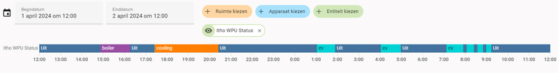

Met de wisselende weersomstandigheden en koude nachten zie ik dit gedrag
Afbeeldingslocatie: https://tweakers.net/i/Xf8oXjFggKpSPWF117aqGTkEveE=/800x/filters:strip_exif()/f/image/9ER7LMgS81YxE3n0z885EeZg.png?f=fotoalbum_large
Op 1 april van 17:30 tot 19:50 is hij aan het koelen geslagen, vervolgens begin hij op 2 april om 1:00 al weer met verwarmen. Dat lijkt me niet zo heel efficiënt, maar 5 uur tussen koelen en verwarmen.
De ingestelde tijd tussen koelen en verwarmen lijkt 12 uur te zijn, maar blijkbaar houdt de WPU zich daar niet aan. Weet iemand hoe je het beste kan forceren dat hij wel meer tijd tussen koelen en verwarmen houdt?
Ik zit er aan te denken om de buitentemperaturen waarbij hij mag gaan koelen/verwarmen aan te passen.
Hij mag nu gaan verwarmen bij een buitentemperatuur onder de 15 graden en gaan koelen bij een buitentemperatuur boven de 10 graden. Dat is precies de temperatuurreeks waar we nu in schommelen tussen dag en nacht. Of zijn er betere manieren om dit te voorkomen?
Dit zijn de relevante instellingen volgens de addon:
IndexDescriptionValue
97Max outsidetemp when element starts (°C)15
220Minimum outside temp cooling (°C)10
152Blocking time heating to cooling (uur)24
229Blocking time cooling to heating (uur)12
  • vliegnerd
@dixet Ja, dit is mijn grootste bezwaar tegen de WPU...
Mijn oplossing:
Geen buitensensor gebruiken (die heb ik ook niet, maar als je hem wel hebt: in de settings uitschakelen)
Een "fake" buitentemperatuur instellen via de module. In jouw geval iets onder de 10 graden.
Dat werkt prima.`
Overigens is het koelen niet al te erg. Meestal kan het systeem niet echt koelen, omdat de VVW niet warm genoeg is. De WPU gaat wel in vrij koel bedrijf, maar er verdwijnt niet echt veel warmte de bodem in. Helaas heb ik dat ook meegemaakt, maar dat was meer eind April. Dat er echt eerst een paar kWh de bodem ingaat en dan in de vroege ochtend weer een paar kWh (thermisch) bijgestookt wordt.

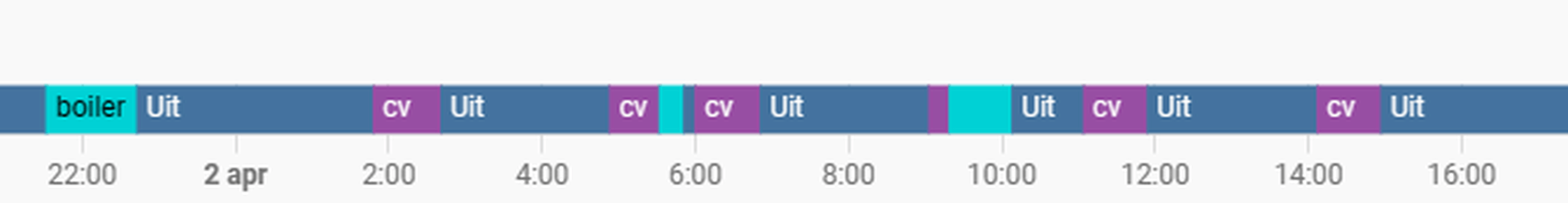

Ik heb het volgende probleem.
Iedere dag tussen 05 en 06 uur wordt het heel erg warm in huis, alleen ik kan niet duidelijk verklaren waar het vandaan komt. Onder andere hiervoor heb ik een aantal van de addons gekocht en aangesloten.
Ik hoop enigszins dat het met jullie ervaring duidelijk word.
WPU5G staat op comfort.
Het verwarmen vap tapwater staat op 23:00 uur, maar dat lijkt ook niet te kloppen.
Afbeeldingslocatie: https://tweakers.net/i/-05wj9cscikT1-hL1HH_UUSI4_k=/full-fit-in/4000x4000/filters:no_upscale():fill(white):strip_exif()/f/image/ZOUP8AT6gJvf2whMsiZw7UvI.png?f=user_large
04:50 tot 05:30 CV
05:30 tot 05:30 Boiler
05:50 tot 05:59 UIT
05:59 tot 06:50 CV
  • GeeMoney
  • Laatst online: 10:38
hussie01 schreef op dinsdag 2 april 2024 @ 22:56:
04:50 tot 05:30 CV
05:50 tot 05:59 UIT
05:59 tot 06:50 CV
Laat ook je thermostaten eens zien tussen 03:00 en 07:00 uur ?
Boiler opwarmen in comfort mode doet hij ook na het tappen van warm water. Als je dat niet wil dan moet je de thermostaat op eco zetten.
In 40min zal hij echt je woning niet flink op kunnen warmen dus het is of je gevoel, of je metingen kloppen niet.
[ Voor 12% gewijzigd door GeeMoney op 02-04-2024 23:03 ]

Afbeeldingslocatie: https://tweakers.net/i/FBxnDxLTeqDUbe1Ie27cCnpu9lo=/800x/filters:strip_exif()/f/image/G6nDVWf0AqsTo1fkxh3BdcPy.png?f=fotoalbum_large
Het is op dat moment echt warm in huis en zeer onaangenaam.

De add-on aan je WPU leest ook je hoofdthermostaat uit. En in je plaatje is het wel handig als we ook de y-as kunnen zien met de graden.
Een warmtepomp kan onmogelijk je woning binnen 40min onaangenaam fors opwarmen tenzij het elektrisch element vol staat te knallen en je pomp zwaar overbemeten is, anders lijkt mij dat echt niet mogelijk.
Je thermostaat zal het uitwijzen in ieder geval.
Maak even een extra entiteit met: “Room temp (°C)”
Dat is je hoofd thermostaat. De kans dat die 1,5 graad in 40min opwarmt zonder zon erop acht ik echt 0 eerlijk gezegd.
En opwarmen van je boiler vind niet alleen plaats dus om 23:00 uur zoals je wellicht denkt dat hij ingesteld staat. In comfort na tappen warmt hij gelijk weer op, bij afkoelen tot een bepaalde afwijking (stilstaand water koelt langzaam af naar de omgevingstemp, de isolatie van je boiler vertraagd dit alleen maar) maar als die drempelwaarde dus bijvoorbeeld 3 graden is en je standaard temp van je vat staat op 60 en na 3 uur stil staan is je vat afgekoeld naar 57 dan hop, gaat hij bijverwarmen.
We hebben dus een stuk meer gegevens en metingen van je nodig dan je nu laat zien.
