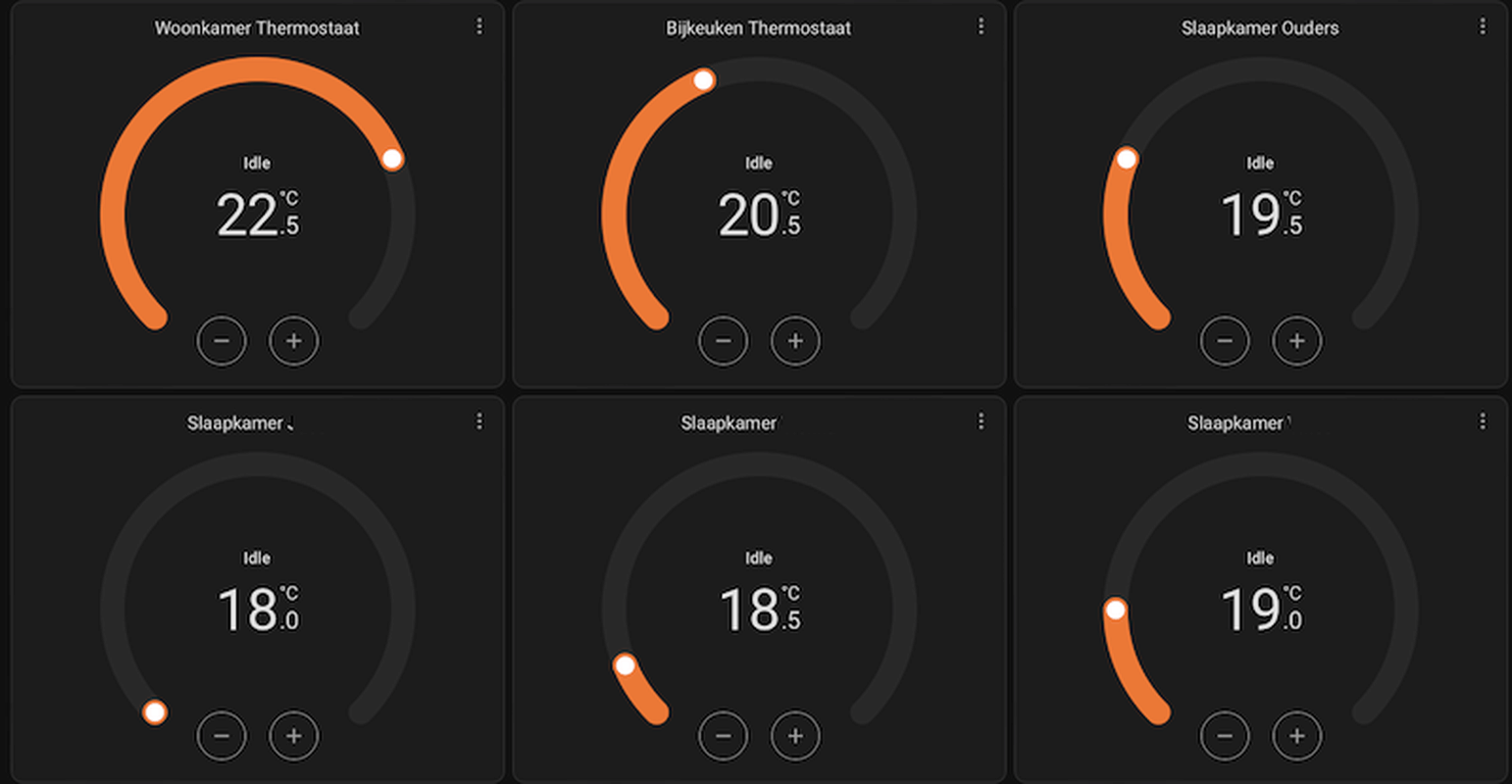

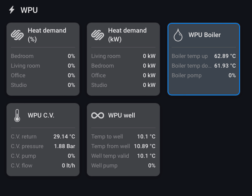

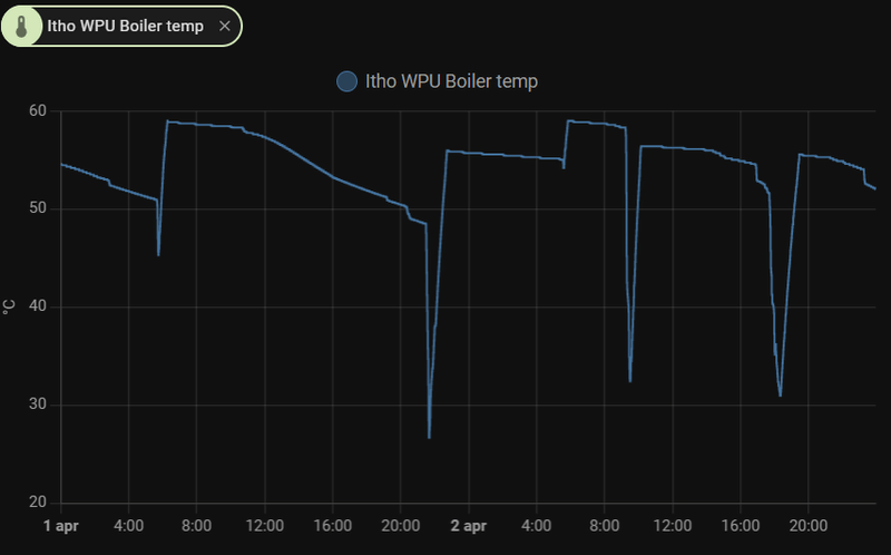

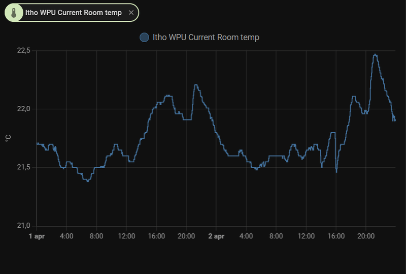

Ik hoop dat onderstaande eea duidelijker maakt.
Setpoint voor woonkamer is 21.5
Afbeeldingslocatie: https://tweakers.net/i/zqo_7CttdmqxOR3ELoh5ssfbGE8=/800x/filters:strip_exif()/f/image/6ocfBT9NwVDyxMEtyNzAEzO9.png?f=fotoalbum_large
Afbeeldingslocatie: https://tweakers.net/i/2joUr8r6iXbdvTqc1h6GVeOw0CI=/800x/filters:strip_exif()/f/image/u6MKyQaBj8YhNONt5FLIB6ZC.png?f=fotoalbum_large
Afbeeldingslocatie: https://tweakers.net/i/XsvDK0tWI_Dz2-weywfFPlPGZ1I=/800x/filters:strip_exif()/f/image/tjIgZJ4YdcdDFPqj5wu4jrcC.png?f=fotoalbum_large
Slaapkamer setpoint is 18
Afbeeldingslocatie: https://tweakers.net/i/ixSdgWmsOtmsCD_ow3PxHUYzR8A=/800x/filters:strip_exif()/f/image/D8frheMOhbrkYQg2wWgeJlJ8.png?f=fotoalbum_large
  • GeeMoney
GeeMoney
@hussie01 geeft al iets meer info. Je slaapkamer is denk ik niet goed gekoppeld aan de juiste lussen want die lijkt mee op te warmen met je woonkamer. Kan je de kleppen ook laten zien die je verwacht bij je slaapkamer te horen of de power?
En bedoel je 05:00 tot 06:00 uur in de ochtend of bedoel je 17:00-18:00 uur qua opwarmen voor je gevoel? Als het die laatste is dan kan dat kloppen maar komt dat vermoedelijk omdat de halve dag dus je pomp verwarmd maar er ook zon binnen komt waardoor je woonkamer opwarmt. Je pomp is LTV dus die “ijlt” na qua warmte afgifte. Dus je woonkamer krijgt van 04:00 tot 16:00 uur zeg maar warmte afgifte van de pomp en vervolgens komt in de middag de zon in je woonkamer en daardoor schiet je temp zo door.
Je boiler ziet er ook normaal uit, hij zakt behoorlijk in om tijden dat het logisch is dat er water gepakt word. Vanwege comfort moet hij weer snel aan zijn temp gaan voldoen en warmt dus gelijk weer op.

@hussie01
Weet je zeker dat je last hebt van de temperatuur tussen 5u en 6u? Want een (te) hoge CO2 concentratie in je slaapkamer kan ook voelen als "warm" en "bedompt".
Als je te veel CO2 hebt, dan bouwt dat langzaam op gedurende de nacht, dus kan ik mij best voorstellen dat het dan om 5u echt onaangenaam in de slaapkamer is. Niet zozeer vanwege de iets hogere temperatuur, maar vanwege de luchtkwaliteit.
De 1 graad temperatuurstijging in de slaapkamer op zichzelf is niet zo erg dat het echt onaangenaam voelt, denk ik. Maar dat is natuurlijk heel erg persoonlijk.
(Of gaat het om de woonkamer? Maar daar zie je geen temperatuurstijging).
Heb je een CO2 meter? Kost tegenwoordig niet veel en absoluut noodzakelijk in een (bijna) luchtdicht nieuwbouwhuis.

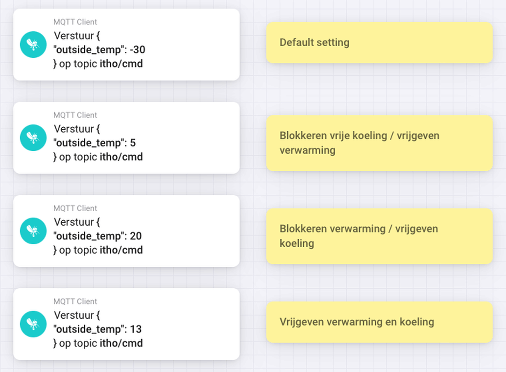

Heb je die addon nodig van https://www.nrgwatch.nl/ om de buiten temperatuur te faken? of zijn er nog andere "simpele" mogelijkheden...
Bij mij gaat de wpu 5g ook continue in koelstand... terwijl de binnentemperatuur lager is dan wat ik zou willen als temp.
  • wortelsoft
  • Laatst online: 13:43
GertJan79 schreef op dinsdag 9 april 2024 @ 09:00:
Als ik het me goed herinner was er iemand bezig met een weerstandje op de ingang voor de buitentemperatuur.
  • vliegnerd
  • Laatst online: 19:45
vliegnerd
Nintendo fan.
wortelsoft schreef op dinsdag 9 april 2024 @ 09:09:
Als ik zoek op NTC in dit topic dan komt @-daan- bovendrijven. Die net daarvoor een post plaatste. It's a small world.
Maar @GertJan79: Ik denk dat de Add-on (non-cve bordje + korte RJ45 stekker) de simpelste manier is. Even in de webinterface (debug pagina) de temperatuur instellen en klaar.
Je hebt, zelfs als je een NTC, potmeter, of de juiste weerstand instelt, toch een Addon (of Itho servicetool) nodig om te de instellingen te wijzigen van de buitentemp om zo precies het omschakelen tussen verwarmen en koelen te regelen.
Met een simpele NTC/weerstand op de buitenvoeler klemmen kun je natuurlijk wel gewoon tussen "-30" (nooit koelen) en "+50" (nooit verwarmen) wisselen. Althans: ALS de instelling "gebruik de buitentemp sensor" wel aan staat.
TL;DR: Je hebt de Addon waarschijnlijk toch nodig.

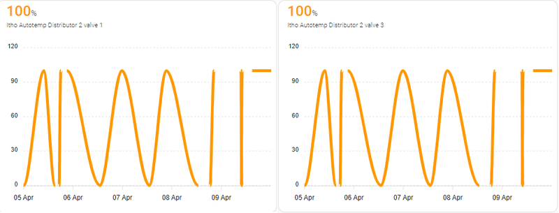

Volgens mij is één van mijn groepen niet goed gekoppeld. Afgelopen winter viel mij al op dat de groep in mijn kantoor-kamer altijd op 100% open stond. Dacht toen nog dat dit wellicht kwam omdat de temperatuur daar 1 graad hoger ingesteld staat dan in de rest van het huis.
Nu er niet meer verwarmt wordt maar (soms) gekoeld zie ik een patroon:
Afbeeldingslocatie: https://tweakers.net/i/q6jXmob121xB0uj3QUM4sQ9UsZI=/800x/filters:strip_exif()/f/image/lL3EsVJYOnAElIJkgHNSj8O7.png?f=fotoalbum_large
Zoek de verschillen :)
Naast elkaar zie je groep 1 en groep 3. Groep 1 is mijn werkkamer, groep 3 de badkamer. De badkamer is buffer. Ik zie dus netjes bij verwarmen de badkamer 100% open en bij koelen helemaal dicht.
En op mijn kantoorkamer het zelfde :'(

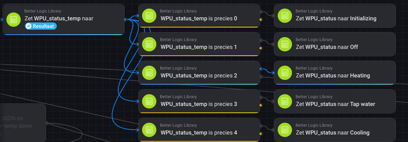

Eastman schreef op vrijdag 12 april 2024 @ 15:15:
Super dit, ik heb je instructies gevolgd als niet programmeur en ben ver gekomen.[Afbeelding]
Zou je nog aanvullende instructie kunnen geven hoe je de device hebt gemaakt waarin je de status van de warmtepomp weergeeft?
Monitoring werkt, volgende stap is om uit te vogelen hoe ik ook slimme sturing kan toevoegen in Homey. O.a. tijdens de vrije koeling, de pompsnelheid van de bron aanpassen (wat als tip is gegeven in de openingspost van de add-on).

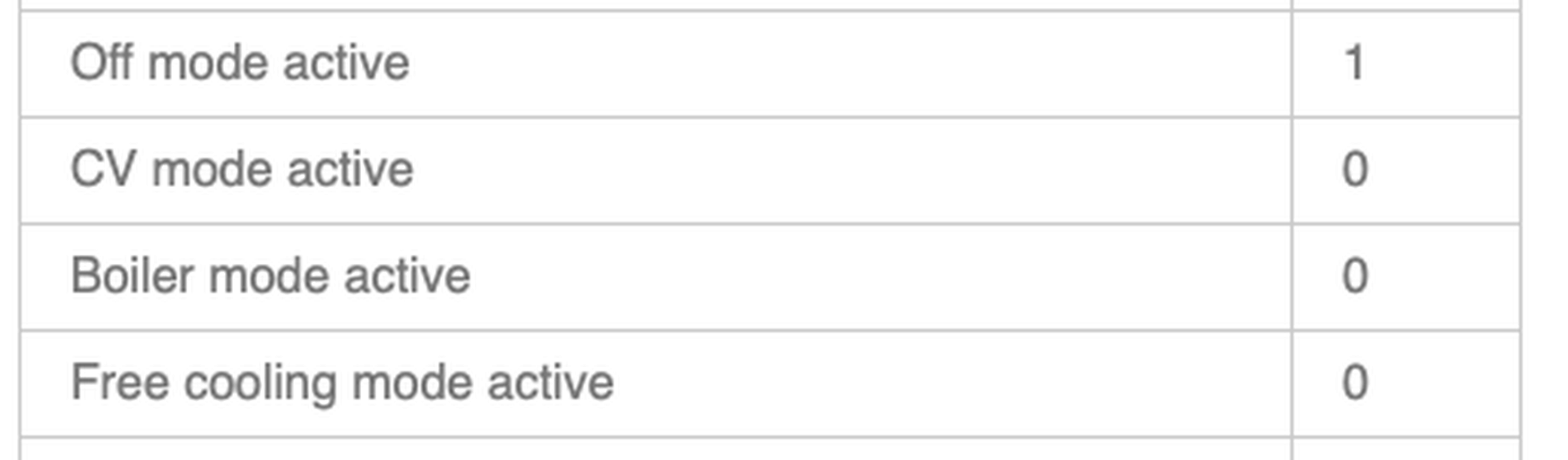

De pomp mode zelf is iets lastiger omdat die een "Status" kent met een cijfer en je dat even moet vertalen.
Ik zet hem in een tijdelijke variabele (Better Logic Library) en daarna vertaal ik hem als hij 0 = dan ... etc.
Afbeeldingslocatie: https://tweakers.net/i/rdf7CM22aiqScAFK1nI9OmVFbuc=/800x/filters:strip_exif()/f/image/29xq5Fe92i8kLhK5FjVW1eZH.png?f=fotoalbum_large
Afbeeldingslocatie: https://tweakers.net/i/a3fhqrUdJvE8h17oc15FmjxvzZg=/800x/filters:strip_exif()/f/image/2rutHZYyzUoxcXIgI6GzxtrV.png?f=fotoalbum_large

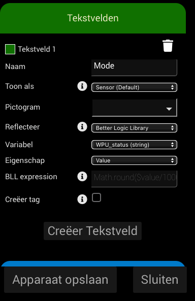

GeeMoney schreef op vrijdag 12 april 2024 @ 15:49:
Top dank je wel, het is mij nu ook gelukt. Ik heb het wel zonder je middelste kolom gedaan. Alleen de vertaling met better logic library. Ik laat het virtuele device dan de status ophalen uit better library.
Dank voor de toelichting. Het is mij nu ook gelukt. Ik laat het virtuele device de status ophalen uit Better Logic Library. Daardoor skip ik dan de middelste kolom van je flow. Is er een rede waarom jij de kaart gebruikt in het middelste kolom? Afbeeldingslocatie: https://tweakers.net/i/O6LbZm4tw2J0n9DxFI45pfJnsXQ=/full-fit-in/4000x4000/filters:no_upscale():fill(white):strip_exif()/f/image/ceR6F7fehagtY37Edjc5J599.png?f=user_large
Afbeeldingslocatie: https://tweakers.net/i/bF4gzHr5U8Lwq3x5yy3tr7Ar45w=/800x/filters:strip_exif()/f/image/p6FrPsyu3DnHX2bPe5nhLOlA.png?f=fotoalbum_large

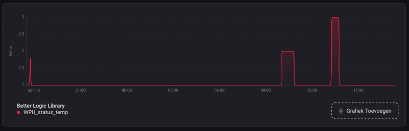

  • Eastman
GeeMoney schreef op vrijdag 12 april 2024 @ 17:59:
@Eastman ik weet even niet meer waarom ik die middelste erin heb gezet. Het is ook niet mijn Honey maar van een kennis. Het werkt in ieder geval :) .
Enige jammere is dat de pomp mode niet in Insights inzicht geeft met historie wanneer hij welke mode had maar goed. Dit is al beter dan niets.
Ik zat eerste te stoeien met deze labels:
Afbeeldingslocatie: https://tweakers.net/i/GAA9hotcagVBXDSMy2_Uj0JdEwg=/full-fit-in/4000x4000/filters:no_upscale():fill(white):strip_exif()/f/image/ox32hVs4xiUXxLbkuYVyQ7Po.png?f=user_large
Daarmee zou je wel kunnen terugkijken toch? Ik ga het is proberen.

Ik heb een vreemd patroon..
Ik heb mijn DHW ECO water ingesteld op 16:00 elke dag.
Door middel van een automation check ik of er vóór 16:00 een laagste dynamische prijs is, zo ja:
Start het verwarmen van het tapwater (DHW) - dit werkte ook afgelopen dagen en warmde keurig netjes het water op. (Vrijdag om 14:00 voor het laatst)
Nu had ik gehoopt dat vandaag (zaterdag) de DHW op zou warmen om 14:00, zie:
Afbeeldingslocatie: https://tweakers.net/i/6cB6F5UmBJ7Tb5sUtN8xNX6H4mA=/full-fit-in/4000x4000/filters:no_upscale():fill(white):strip_exif()/f/image/mCeU9tskusi4FWVMfUSMTSq2.png?f=user_large
Maar niets is minder waar, vannacht begon hij al om 4:28.. terwijl de automation niet is getriggerd.
Afbeeldingslocatie: https://tweakers.net/i/SWESoI1jngTOQyTvFLeCDr4kF4o=/800x/filters:strip_exif()/f/image/saaNoVLN7WePzrD58VtQElhc.png?f=fotoalbum_large
Hoe kan dit? en kan dit voorkomen worden?

@Jacksons hij gaat ook op basis van andere waardes je vat verwarmen. Bijvoorbeeld een legionella run inderdaad, dit is naar mijn weten niet te voorkomen (en dat wil je ook niet). Doordat je continu je DHW tijd verplaatst denk ik dat hij op de meest gekke momenten inderdaad die legionella run gaat draaien.
Als je je DHW tijd vast laat staan dan zal hij 1 keer in de week een DHW tijd gebruiken om die door te stoken tot X graden (afhankelijk wat je hebt ingesteld) in ieder geval 55 graden + zou ik zeggen.
Als je je DHW tijd elke dag om 14:00 uur laat staan dan is de kans op goedkoop stroom toch het allergrootst, elke laatste eurocent besparing ergens uit trekken slaat ook een beetje door. Dat verwarmen loopt hooguit 1,5 uur als je vat zo goed als leeg is (wanneer komt dat nu voor) en dan wil jij ipv 0,164 graag 0,160 betalen per kWh. (bij wijze van)
Door het moment al te verplaatsen naar die 95% van de tijd van goedkoop stroom doe je er al heel veel aan. En de kans dat je zelf opwekt om 14:00 uur is natuurlijk ook bijzonder groot, dus gunstig.

Tja het leek een leuk probeersel maar als daardoor de legionella run op de schop gaat en daardoor juist op een duurder moment gaat verwarmen, werkt dat niet beter. Zal hem wel weer handmatig instellen.. helaas!
Thanks voor je antwoord, vind het overigens wel raar dat het gebeurd.

Jacksons schreef op zaterdag 13 april 2024 @ 10:00:
Goedemorgen allemaal,
Mogelijk iets met legionella programma.
Legionella is elke 24x7 uur dus precies 7 dagen na de vorige run. Dus als je vorige week midden in de nacht (goedkope stroom) de DHW run op zaterdagochtend (=legionella) deed, dan gaat het verplicht en onontkoombaar deze week ook op die tijd (want 7x24uur geleden) en dan ‘s middags nog een keer als je dat ingesteld hebt.
Nog weer zo’n ergernis van mij t.a.v. Itho/Airios.
Als je het DHW tijdstip naar later verplaatst krijg je dus automatisch 2x een legionella run op zaterdag…
Als iemand weer hoe dit te voorkomen… vertel!

vliegnerd schreef op zaterdag 13 april 2024 @ 10:49:
Wellicht is het mogelijk om elke zaterdag de DHW te blokkeren voor die dag en bij het juiste tijdstip deblokkeren. Daarna handmatig aanzetten of hij gaat vanzelf aan omdat hij de run moet uitvoeren.
Ben alleen niet zo'n voorstander om de hele dag de manual control aan te zetten en de ITHO Spider in storing staat.
Toevoeging op m'n vorige post:
Vorige week zaterdag is het tapwater op 2:36 begonnen, zou dan verwachten dat hij dan vandaag op hetzelfde tijdstip had gedaan. Nu ca. 2 uur later
[ Voor 14% gewijzigd door Jacksons op 13-04-2024 11:21 ]

Jacksons schreef op zaterdag 13 april 2024 @ 11:18:
Je kunt natuurlijk met manual control de compressor blokkeren om de legionella run te voorkomen, maar of je DHW kan blokkeren weet ik niet. Ik ben bang van niet... Legionella-run is zo "heilig" dat het per se moet.

Tap water is dan boiler mode. Het is trouwens wel mogelijk om een grafiek te maken. De pomp_mode_temp is de log die je kan gebruiken.
Afbeeldingslocatie: https://tweakers.net/i/jjhLcGODuDwhtIdJHbrJsXdShkw=/800x/filters:strip_exif()/f/image/AC9si9gCYuIBrM5umd3SHYRt.png?f=fotoalbum_large
Geen idee waarom die om 10 vanochtend in verwarmingsmodus ging 8)7

Eastman schreef op zaterdag 13 april 2024 @ 17:35:
Waarschijnlijk omdat de buitentemperatuur lager was dan de ingestelde grens voor overschakelen naar verwarmen.
Maar de modus “verwarmen” betekent niet dat de comprossor draait en het huis verwarmt wordt (Dat is mode 3)
  • Eastman
vliegnerd schreef op zaterdag 13 april 2024 @ 20:02:
De compressor draaide vanochtend, ik stond er toevallig naast. mode 3 is warm tapwater, die heb ik ingesteld om het dagelijks te verwarmen om 13:15 in de thermostaat. Mijn volgende stap is om ook regeling toe te voegen met homey. Is dat jouw of iemand anders al gelukt met homey?

Eastman schreef op zaterdag 13 april 2024 @ 20:10:
Ah, my bad. Mode 1 is verwarmen en 2 is actief CV bedrijf met compressor aan. (Je grafiek begint bij 1 zie ik, de WPU stond/staat in verwarmingsmodus)
Dus blijkbaar voldoende warmtevraag vanochtend.

Welke label in de json geeft de status CV-modus geblokkeerd?
Voor vrijekoelmodus geblokkeerd, heb ik gevonden. namelijk "Free cooling"
BMW i4 | NIO ET5 | Easee laadpaal | Hoymiles 3kWp O/W | Solis 4,6kWp O/W | IthoDaalderop WMP + NRG addon | Orcon WTW | Homey Pro | Tibber | 3 x Marstek Venus E V156 BMS 216 met CT003 V122
  • vliegnerd
vliegnerd
Nintendo fan.
Eastman schreef op maandag 15 april 2024 @ 10:32:

Ik heb het nu zo inklaar geknutseld in Homey, met de apps Device Capabilities en Better Logic Library.
Dit is het virtuele apparaat:
Afbeeldingslocatie: https://tweakers.net/i/XaegIu_B1uNXHhZb0gorU1D1FrI=/full-fit-in/4000x4000/filters:no_upscale():fill(white):strip_exif()/f/image/d56eWcG6SgYMvfJAWykTTwyv.png?f=user_large
Met deze advance flow, ik heb geen idee of er in de praktijk een verschil is tussen -30 en 13 graden C als setpoint voor de buitentemperatuur.
Afbeeldingslocatie: https://tweakers.net/i/ZV3JLuzPB1hsmL9nLS6cRk9PBJw=/800x/filters:strip_exif()/f/image/VSF6TYykic9vAStSdLG1mz6p.png?f=fotoalbum_large

  • GeeMoney
GeeMoney
hussie01 schreef op vrijdag 19 april 2024 @ 19:58:
Ik heb de betreffende setting helemaal niet.
Het gaat om de 4.5kW WPU-5G.
Gek, maar het heeft mijn probleem wel opgelost. Ik heb mijn waarde die gek genoeg op 2.5 stond naar 7.5 gezet en warmtevraag daalde binnen 5 minuten naar mijn oude normalere waardes.
@vliegnerd dit lijkt ook niet onaardig om ongewenst koelen te voorkomen? Gewoon 59 naar 16 zetten van oktober tot en met April en de outdoor temp gewoon op 12 continu opvoeren zonder de manual override?
Afbeeldingslocatie: https://tweakers.net/i/83aNSj6pS9TEWA8icMecSbG2v5I=/800x/filters:strip_exif()/f/image/r4bbYhUCxIXCfZ3idTlOAklS.png?f=fotoalbum_large
[ Voor 42% gewijzigd door GeeMoney op 19-04-2024 21:51 ]
  • vliegnerd
vliegnerd
Nintendo fan.
GeeMoney schreef op vrijdag 19 april 2024 @ 19:44:
@vliegnerd of iemand anders wellicht, kunnen jullie kijken wat er bij de Itho settings van de warmtepomp staat bij "Available Power" ?
Daar staat toch de zwaarte van de pomp ? (4.5 indien je dus een 4.5kW pomp hebt)
Bij mijn WPU-4G is het regel 53.
Wegens omstandigheden ben ik daar even nieuwsgierig naar, autotemps heb ik een reset gegeven ivm koppelen van spiders en het lijkt erop alsof deze setting ook gek genoeg gewijzigd is. Er staat bij mij namelijk 2.5 terwijl ik een 7.5kW pomp heb.
Bij mij staat die inderdaad "gewoon" op 4.5 (WPU 5G 4.5 kW).
Je hebt het hier overigens over de instellingen van de Autotemp, niet de WPU. De WPU hoeft die instelling niet te hebben want het vermogen staat in instelling 1 "hardware configuration".
  • vliegnerd
vliegnerd
Nintendo fan.
GeeMoney schreef op vrijdag 19 april 2024 @ 21:14:
Dit zijn dus de Autotemp instellingen.
En ja, dit is precies wat ik doe. Ik ben nu ook koelen aan het blokkeren door telkens te wisselen tussen outdoor temp >16 en onder 12, zodat de Autotemp en dus de WPU wisselt tussen koelen en verwarmen. Zolang de boel in verwarmen staat in de "zomer" dan is dat praktisch hetzelfde als "Off". Koelen is dan dus uit en er is geen warmtevraag, dus verwarmen gaat nooit aan.
[ Voor 34% gewijzigd door vliegnerd op 20-04-2024 09:30 ]

@vliegnerd het lijkt erop alsof de setpoints nu niet altijd goed doorkomen op de Spiders die als ruimtethermostaat (dus niet bedraad) zijn gekoppeld.
Uit 5 pogingen lijkt het bij wijze van 1x te lukken. Ik controleer het aan de hand van de itho add-on die aan de autotemp hangt.
Mmmh... Ja dat vereist dus wellicht wat meer code/andere automation.

Het probleem is dus inderdaad dat de berichten niet altijd aankomen op de ruimtethermostaat en dat je vervolgens een 22C9 bericht binnen krijgt waarvan je niet weet of het een handmatige wijziging was op de Spider.
Ik zit erover na te denken om een setting in de spider te maken die handmatige veranderingen op de Spider negeert, dan werkt het schema wel. Want na de 22C9 vraagt de Spider aan de gateway welke temperatuur hij moet hebben en dat werkt altijd.

Onl1ne1373 schreef op dinsdag 23 april 2024 @ 10:23:
Voor op mijn kinderkamers is dat niet eens zo'n gek idee :+ . Dan kunnen ze ook niet per ongeluk handmatig rommelen met de temp.

Ik heb versie 1.14 van de blueprint gereleased met een extra setting om manual override op de Spider toe te staan.
Dit lost als het goed is het probleem met de schema wijzigingen op. Manual override werkt dus wel op de hoofdthermostaat, maar niet op de ruimtethermostaten. Hiervoor hoop ik dat we nog een oplossing vinden die in een blueprint te implementeren is.
Ik heb manual override op een Spider nog nooit gebruikt aangezien mijn schemas leidend zijn, maar toch zou het nog net wat mooier zijn qua functionaliteit.

Onl1ne1373 schreef op dinsdag 23 april 2024 @ 10:58:
@vliegnerd , fijn dat je het wilt testen, ben alleen volgende twee weken verminderd bereikbaar omdat ik in Wales op vakantie ben. Maar vragen stellen of even overleggen kan altijd wel ergens tussendoor.
Ik snap niet zo goed wat het nu doet met welke thermostaat ?
De hoofd thermostaat is altijd goed qua aansturing zowel op de thermostaat zelf als via HA.
De ruimte thermostaten “af en toe” . Wat moet ik doen op welke thermostaat om HA leidend te maken ?

De hoofdthermostaat heeft een opentherm (bedrade) verbinding met de WPU en is altijd "aan". Die ruimtethermostaten zitten waarschijnlijk in een soort slaapstand, om batterijen te besparen en luisteren niet altijd naar alle berichten.
