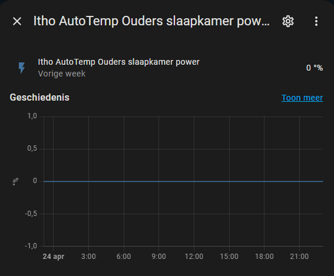

Als ik de eerder geposte grafieken zo bekijk van hussie dan lijkt er maar 1 zone te zijn (wrs het hele huis) waar de warmtepomp zijn op de temp spider in de woonkamer zijn gedrag regelt. Je ziet de temp dan snel in de slaapkamer oplopen omdat dit een kleinere ruimte is. De spiders zijn wrs alleen opgehangen voor de luchtventilatie?
Je zou eens voor de gein de temperatuur in de woonkamer op 19 voor de nacht moeten zetten. Wrs wordt je dan niet wakker van de warmte..

@_Richie_
Nee vanuit oplevering is de ventilatie nooit aangesloten geweest op de hoofd thermostaat. Ik heb dit achteraf wel gedaan maar recent weer losgekoppeld.
Maar bovenstaande screenshots tonen toch aan dat het afzonderlijk wordt geregeld of zie ik het verkeerd?

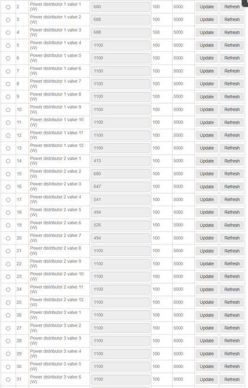

Ik heb er een screenshot van gemaakt om je zo goed mogelijk te voorzien van info.
Afbeeldingslocatie: https://tweakers.net/i/MRqH7DnV-0vShqvcv9tNcebbnzI=/x800/filters:strip_exif()/f/image/THHF9iNaUo6XsUESMnysK7ad.png?f=fotoalbum_large

hussie01 schreef op woensdag 24 april 2024 @ 23:46:
Hangt je Master autotemp boven ? En die bij je woonkamer is Slave vermoed ik?

Dat is gek want Power Distributor 1 heeft maar 3 groepen en Distributor 2 heeft er 8.
Ik weet dus bijna zeker dat Distributor 2 je woonkamer zal zijn. Dat verklaard ook het grote verschil en waarom je vermoedelijk niet snel koelt.
Al je groepen boven zijn ongeveer goed voor 1.8kW terwijl je groepen beneden 3.7kW zijn. Ik weet niet het exacte algoritme maar je groepen beneden tellen dus ten minste 2x zwaarder mee in de weging.
Oftewel, als er beneden een 2x zo kleine warmtevraag zou zijn als boven dan is dat nog steeds meer dan voor boven.
Boven heeft feitelijk vandaag een koel vraag gehad bij je maar omdat dit procentueel zoveel kleiner is dan de warmtevraag van je beneden verdieping gaat hij dus blijkbaar niet koelen.
Mijn beneden verdieping is grofweg 4.5kW en boven verdiepingen 4.1kW . Die liggen dus erg dicht bij elkaar.
[ Voor 15% gewijzigd door GeeMoney op 25-04-2024 00:08 ]

  • _Richie_
hussie01 schreef op woensdag 24 april 2024 @ 23:12:
Setpoint 18
Setpoint 21.5
@_Richie_
@hussie01
Het lijkt me toch gek als de slaapkamer 0% power heeft dat er toch zo'n temperatuursfluctuatie is (tenzij jullie 'sporten' op de slaapkamer ;) ). Het ljikt bijna alsof een andere spider de temperatuursregeling van de slaapkamer lijkt te doen. Maar goed, zoveel verstand heb ik er niet van. Als ik de verhalen van geemoney lees kan hij hier wrs. meer over zeggen.

  • Eastman
_Richie_ schreef op donderdag 25 april 2024 @ 08:49:
@hussie01
Bij mij waren de spiders ook verwisseld tussen de kamers bij oplevering

  • dixet
  • Laatst online: 19:50
GeeMoney schreef op donderdag 25 april 2024 @ 00:03:
Waarom is dat gek? Dat heb ik namelijk ook. De master heeft 4 groepen, de slave 11. De hoofdthermostaat bedient een kamer die door 2 van die 4 groepen wordt verwarmd.
  • GeeMoney
  • Laatst online: 19:38
GeeMoney
dixet schreef op donderdag 25 april 2024 @ 09:03:
Als beneden zijn master hangt dan zou ik verwachten dat dat Distributor 1 zou zijn. Maar aan de groepen verdeling te zien is het andersom.
Zijn woonkamer groepen zullen toch echt aan de Autotemp beneden hangen tenzij zijn woonkamer op de 1ste/2e verdieping zit maar anders kan ik niet verklaren dat Distributor 1 dus de autotemp van boven is terwijl dat de slave zou moeten zijn.
Edit: distributor 1 is toch de woonkamer met 3 groepen zoals @vliegnerd hieronder ook al aangeeft.

  • vliegnerd
  • Laatst online: 19:45
vliegnerd
Nintendo fan.
Zoals hierboven al aangegeven: Nee.
Ik heb dit ook. ik denk dat de meeste Itho/Klimaatgarant nieuwbouw installaties zo werken: Master autotemp beneden met 3-4 groepen van de begane grond. De slave staat boven en heeft alle kamers op verdieping 1 en 2.
Je ziet ook dat groepen 1,2 en 3 van distributor 1 bijna 700 W hebben. Dus 2kW voor die drie groepen samen. Dat is de begane grond.
Ik koel nu ook niet. Als ik de koelen "handmatig" aanzet (door de buitentemperatuur hoog te faken) dan gebeurt er eigenlijk niets: De WPU gaat naar free-cooling modus en probeert om het half uur de koeling op te starten, maar omdat al het beton niet echt warm is, lukt dit niet. Ik heb daarom de koeling weer uit, want er gebeurt toch niets. (Er is ook geen verwarming nodig).
  • vliegnerd
vliegnerd
Nintendo fan.
GeeMoney schreef op donderdag 25 april 2024 @ 09:31:
Distributor 1 is master. 3 groepen van 68x W. Totaal 2kW.
Distributor 2 is slave. Een hele stapel groepen, allemaal "kleine" kamers. Waarschijnlijk 1 of soms 2 groepen per kamer.
Daar is toch niets raar aan?

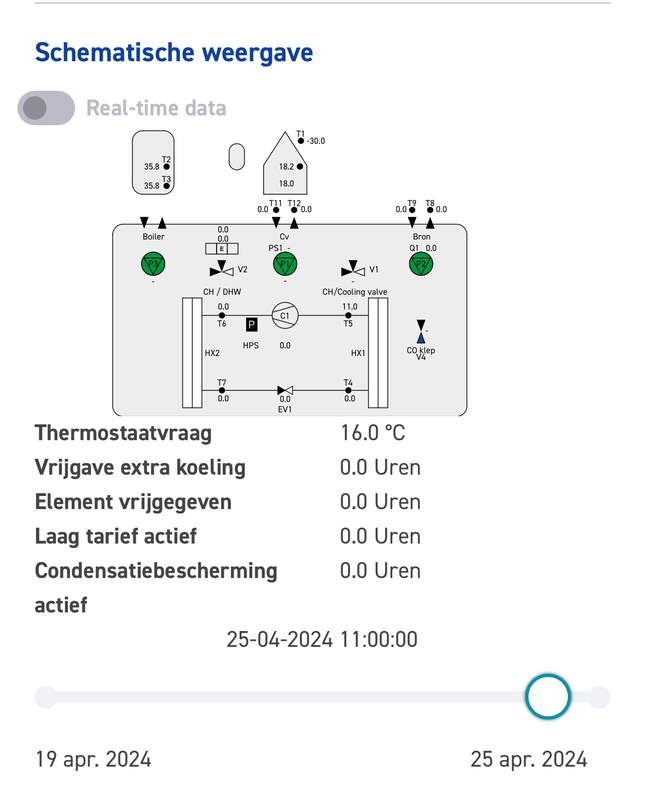

Voor diegene trouwens die de setpoint van het vat willen aanpassen op de "normale" MFT thermostaat:
Afbeeldingslocatie: https://tweakers.net/i/I_mxz8t6xpp0K8WG2NLTIjT1jxs=/x800/filters:strip_exif()/f/image/WcSqfYhH72NkI2tDuIjRkxy9.png?f=fotoalbum_large

Nee, autotemp/wpu in cool modus betekent "vrij koel modus". Dus probeer constant te koelen en blijf koelen zolang het kan. Je moet de CV pomp in de gaten houden als je wil weten of er echt gekoeld wordt. Als koelen niet lukt dan zie je elke 30 minuten (instelbaar) even de CV pomp aangaan. Tijdens echt koelen staat die continu aan.
  • GeeMoney
GeeMoney
Ik kan bevestigen dat inderdaad de Master leidend is ook in mijn geval.
Ik heb alle RT's op 18 gezet en de woonkamer zit een halve graad boven het setpoint en koelmodus is nog niet gestart. Handig dat het nu lekker remote kan met die blueprints en zo'n HGI-80 8)

Ik heb vandaag 3 runs gehad op de manier zoals ik met de thermostaten schuif naar eigen inzicht.

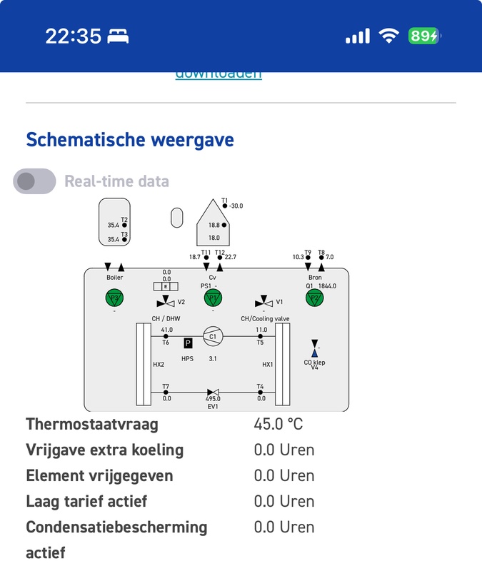

Afbeeldingslocatie: https://tweakers.net/i/lK1CQ3Qg94ay3vYGXELJPTRDkOA=/800x/filters:strip_exif()/f/image/LfJARCHdP2vFomff1G9JW8Bq.png?f=fotoalbum_large
  • Homer-Simpson
  • Registratie: Juni 2019
  • Laatst online: 19:03
Zou niet moeten kunnen als tapwater op stand-by staat. En raar dat het dan twee runs per dag zijn. Bijgevoegd screenshot van P1 van vandaag. Heb ter info maar even een random moment in de run aangeklikt. Vermogen ligt ver onder normale vermogen tijdens een run. Snap niet wat er gaande is.
Afbeeldingslocatie: https://tweakers.net/i/JITg8W648DbamzYzLB-k7MmPOgc=/800x/filters:strip_icc():strip_exif()/f/image/7Suz5tjD67FgkYKtnyNthUiC.jpg?f=fotoalbum_large
Afbeeldingslocatie: https://tweakers.net/i/EsWCUp854YOIexnana2_-5W7b4U=/x800/filters:strip_icc():strip_exif()/f/image/ZYWjGWF7lni5jHsDH2nkpWRr.jpg?f=fotoalbum_large
Wel flow naar de bron, niet naar het huis en ook niet naar het buffervat.

Homer-Simpson schreef op donderdag 25 april 2024 @ 22:37:
Koelmodus !?
  • Homer-Simpson
Tamelijk onbegrijpelijk toch als zowel de verwarming als het tapwater uit staan? En wat is de logica achter koelen in de nacht? Zie in ieder geval niks geks op mijn thermometer in de woonkamer.
Afbeeldingslocatie: https://tweakers.net/i/Ht_OjLfFENsPLehs7aiNyofPIg8=/800x/filters:strip_icc():strip_exif()/f/image/9LYClefcL02Z2aG6xL6tvaGF.jpg?f=fotoalbum_large
Thermostaatvraag staat op 45 graden C?
BMW i4 | NIO ET5 | Easee laadpaal | Hoymiles 3kWp O/W | Solis 4,6kWp O/W | IthoDaalderop WMP + NRG addon | Orcon WTW | Homey Pro | Tibber | 3 x Marstek Venus E V156 BMS 216 met CT003 V122
  • vliegnerd
vliegnerd
Nintendo fan.
De data lijkt niet compleet: T7 en T4 in het koudemiddel/compressor circuit staan op 0.
Wellicht is er wel flow in het CV systeem? En dat die sensor ook niet doorkomt? De aanvoer en retour van de CV lijkt wel op verwarmen. Beetje laag, maar kan.
Is 3.1 bij de compressor de stroom door de compressor? Ongeveer 700 W, is het een 2fase compressor op L1 en L3? Dat klopt dan netjes met je P1 data.
De vorm van het verbruik en tijdstip kloppen ook met CV.
De DHW vat temp (beide 35 graden) klopt ook met een vat dat al een klein weekje staat af te koelen.
Dit lijkt op CV bedrijf. Wel raar dat er CV vraag is.
En wat is die 45 graden warmtevraag??? Ben benieuwd waar dat getal uitkomt. Ik zal eens in de servicetool kijken of ik dat getal kan vinden.
EDIT: Zou kunnen dat dit het “stooklijn” getal is: buiten is het -30 (“geen sensor/waarde”) dus maximaal getal. Staat hier altijd 45 graden?
Mooie monitoring van Itho!
[ Voor 7% gewijzigd door vliegnerd op 26-04-2024 07:34 ]

Eastman schreef op vrijdag 26 april 2024 @ 07:09:
Vreemd inderdaad. Ik heb ook 45 graden staan bij “Max CV return temp”. Ben benieuwd wat die waarde is/doet.
Zou best eens die waarde kunnen zijn. EDIT: Of gewoon 45% warmtevraag met de verkeerde eenheid erachter.
[ Voor 9% gewijzigd door vliegnerd op 26-04-2024 08:11 ]

vliegnerd schreef op vrijdag 26 april 2024 @ 07:29:
Durf niet te zeggen het een 2 fase compressor is. Het is een WPU 75I-5G. Zie zojuist dit verbruik van vannacht. Zo frequent stoken zie ik eigenlijk alleen in de winter. Thermostaatvraag van meer dan 22 graden kan sowieso niet door mij ingesteld zijn. Normaal tijdens stookseizoen hoogstens 20,5 en vaak nog lager.
Die monitoring site van Itho is het enige wat ik heb. Helaas loopt deze 1 dag achter dus kan ik de data van vannacht nog niet aan.
Wellicht kan ik het klimaatgarant eens vragen wat er aan de hand is. Zij zouden de installatie monitoren blijkbaar ivm garantie.
Afbeeldingslocatie: https://tweakers.net/i/o-VPMKfdbshyavSAgYBPT67WY4c=/800x/filters:strip_exif()/f/image/vKYcx1DHRkBuT4mR8iwlCHBy.png?f=fotoalbum_large

Hierbij wat screenshots van de data van de portal van gisteren. Mijn vermoeden zou zijn dat bij een temperatuur van minder dan 18 graden bij de thermostaat de verwarming wordt ingeschakeld. Echter zie ik door de tijd heen het thermostaat setpoint verspringen. Dat begrijp ik echt niet. Iemand van jullie wel?
Afbeeldingslocatie: https://tweakers.net/i/7TA5v5CADW1fuj00jCJEQSuzDeg=/x800/filters:strip_icc():strip_exif()/f/image/BdnnuigqX1ncAOFNKHQTgN2C.jpg?f=fotoalbum_large
Afbeeldingslocatie: https://tweakers.net/i/yvyOGp_wL4gr_ZzzJ6Dp1N3GfRQ=/x800/filters:strip_icc():strip_exif()/f/image/MFzRtzxh51YN9WFe27b5WIsV.jpg?f=fotoalbum_large
Afbeeldingslocatie: https://tweakers.net/i/nHBpjQpvgpcxBs2flWIPa0qz3dI=/x800/filters:strip_icc():strip_exif()/f/image/1WAXGIVSDFVR0greSUqRHK1W.jpg?f=fotoalbum_large

@Homer-Simpson
Thermostaatvraag is misschien wel gewoon de warmtevraag in procent, met de verkeerde eenheid erachter. Dus 13%, 32%, 16% in plaats van graden.
(Andere gok: stooklijn vermenigvuldigd met warmtevraag: 45graden (stooklijn) * 35% (warmtevraag) = 16 graden)
Maar belangrijkste is dat het "gewoon" CV bedrijf is: Je ziet dat de kamertemperatuur in de buurt van de 18 graden komt en "standby" betekent: 18 graden setpoint. (Er is geen Off. Off kan alleen door "stekker eruit")
Die CV vraag is wat hoger dan je gewend bent, want het is/was koud. En omdat je niet thuis bent heb je veel minder warmteproductie binnen, geen mensen en geen apparatuur aan.

@vliegnerd die procentuele verklaring is logisch, dank je!

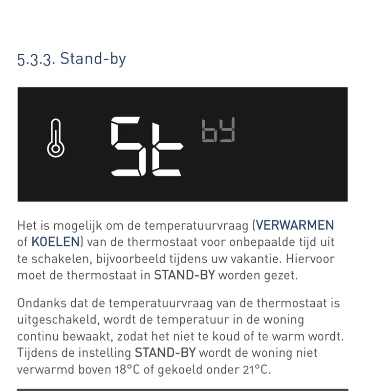

In het kader van RTFM had ik de installatiehandleidingen van de WPU, thermostaat en autotemp al doorgenomen maar niks gezien hierover. Blijkt dat onderstaande staat in de gebruikshandleiding. Geen wonder dat de installateurs zo vaak aangeven dat ze niet goed weten hoe eea werkt als je dit soort principes niet aan ze verstrekt vanuit de leverancier.
Afbeeldingslocatie: https://tweakers.net/i/tP5UujsS-70vtwDGxpAa-wiHMfk=/x800/filters:strip_icc():strip_exif()/f/image/kSdLLlLN7EBWKv9xfTi6kpYe.jpg?f=fotoalbum_large
Zou dit betekenen dat er automatisch gekoeld wordt tot 21 graden als ik er in de zomer niet ben en de warmtevraag uitschakel? Best een krappe bandbreedte als je het mij vraagt maar toch. Je zou hem dan wellicht beter handmatig een setpoint buiten dit bereik geven. Even los van de vraag hoe slim het is om je huis heel koud of warm te laten worden. Dus dan is het een feature en geen bug.
[ Voor 16% gewijzigd door Homer-Simpson op 26-04-2024 08:45 ]

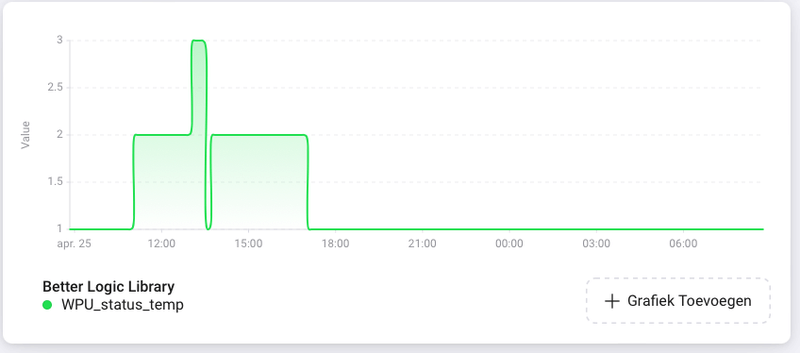

  • Eastman
GeeMoney schreef op donderdag 25 april 2024 @ 22:30:
Dit is de flow in homey
Afbeeldingslocatie: https://tweakers.net/i/uUOmhCXCI2WFdege2Fzck6E-yic=/800x/filters:strip_exif()/f/image/8aqCG4Y0vzlQ1ULVjgwmQ4RH.png?f=fotoalbum_large
Dit is de status van de WP van gisteren. Om 11:00 werd verwarmen gedeblokkeerd (status 2), om 13:00 werd de boiler opgewarmd door tarief instelling 1 (status 3), daarna is hij even in ruststand geweest en om 13:45tot 17:00 weer in te verwarmen.
Van status 2 naar 3 kan blijkbaar zonder dat de compressor uit hoeft te gaan, andersom gaat de compressor wel even uit.
Afbeeldingslocatie: https://tweakers.net/i/0rm218E2WoUBY9by3OA-h6TH3Qo=/800x/filters:strip_exif()/f/image/37aAbcrujavhH4Um6NHqWuM8.png?f=fotoalbum_large

Homer-Simpson schreef op vrijdag 26 april 2024 @ 08:19:
Dit is volgens mij om de bron te beschermen tegen uitputting. Ik kan me herinneren dat ergens staat dat de binnentemperatuur niet lager mag worden dan 14 graden. Om de woning weer op te warmen zou de bron kunnen uitputten.
In de zomer moet de bron opgeladen worden met warmte dat wordt onttrokken uit de woning, doormidden van vrije koeling.
Ik heb dit nog voor zekerheid gecontroleerd, maar de autotemp op zolder staat op S1 en de autotemp beneden op Master en beide in 'bedrijf'.
Eastman schreef op donderdag 25 april 2024 @ 08:56:
Heb je maar 2 verdelers in een huis met 3 verdiepingen? Uitgaande de zolder ook een volwaardige verdieping is.
Begaande vloer, 1ste verdieping en zolder.
@hussie01
Is er een manier om dit zonder thermo camera te kunnen achterhalen? Ik kan ook de autotemp uitlezen, maar daar ga ik vanuit dat groep 2 dus de slaapkamer is.
Voor wat betreft hoge co2 gehalte is er een apart topic voor aangemaakt door de mod. Iedereen is van harte uitgenodigd om mee te denken :)

hussie01 schreef op vrijdag 26 april 2024 @ 10:54:
Itho HR300 WTW inregelen op CO2
Bij de verdeler zitten servo's met kijkraampje op alle groepen/lussen. Daar kan je de flow zien. Vaak hebben ze op de achterkant van de thermostaat een nummer gezet wat overeen moet komen met de kamernummer van de plattegronden.
Met deze info, zou je wel wat kunnen testen om uit te vogelen of de juiste thermostaat is gekoppeld aan de groep.
Inderdaad, je hebt slechts 3 groepen op de beneden verdieping en dat komt vaker voor las ik al van @vliegnerd ook. Ook hebben we bevestigd dat koelen/verwarmen inderdaad alleen door de Hoofd thermostaat gestuurd wordt.
@Eastman dat verschilt helaas. Ik heb ook geen kijkraampjes.
Ik heb het uiteindelijk geverifieerd door de kleppen te monitoren en 1 voor 1 de thermostaten omhoog of omlaag te draaien. (Of een thermostaat op een donkere koude plek leggen of juist een warme plek in de zon en te kijken welke kleppen daarop reageren).
Dan ben je 100% zeker dat een thermostaat de lussen aanstuurt die je verwacht.
Ik heb dus eerst alle thermostaten naar beneden gedraaid zodat er geen warmtevraag is. Dan de Hoofdthermostaat op 23 zetten zodat er warmtevraag is en je de kleppen van de woonkamer kan verifiëren.
Daarna zet je die iets terug en ga je 1 voor 1 de ruimte thermostaten omhoog zetten en kijk je welke kleppen daar extra op reageren.
(De woonkamer laat je hoog staan zodat er altijd voldoende warmtevraag is om de ruimte thermostaten ook te kunnen triggeren).
Kost je hooguit een uurtje of anderhalf en dan heb je alles in beeld.
Ik heb de maximale temperatuur (koelsetpoint) bij standby op 23 graden gezet. (Weet de setting niet uit mijn hoofd) In de zin van: Als ik standby wil, dan wil ik ook standby, dus niet overdag koelen tot 21 graden en dan 's nachts zover afkoelen dat er weer verwarmd wordt.
Inderdaad een te krappe bandbreedte, want bovenstaand gedrag heb ik ook echt zien gebeuren.

Dan zal ik toch aan de Home Automation moeten om dit te fixen vrees ik. Of kan dat eenmalig ingesteld worden door een vriendelijke tweaker in ruil voor een kleine vergoeding? Betreft omgeving Eindhoven.
[ Voor 7% gewijzigd door Homer-Simpson op 26-04-2024 12:40 ]

Nou ik vond het gisteren wel fijn, maar het is niet efficient als ik je goed begrijp…
Afbeeldingslocatie: https://tweakers.net/i/vJaAG0G92YNJHtJTaa2XGT2o2OQ=/800x/filters:strip_exif()/f/image/VJrA3bqYKcfHca18KSrWY2Er.png?f=fotoalbum_large
  • GeeMoney
GeeMoney
hussie01 schreef op donderdag 2 mei 2024 @ 13:09:
De periode is zo kort dat het nagenoeg weinig effect zal hebben inderdaad want morgen is het alweer met de helft gezakt qua temps en dus niet nodig, dan gaat hij dus weer naar verwarmen. Het gaat mij deels ook om de bron. Ik begreep dat continu wisselen eigenlijk een van de slechtste dingen is die een bron kan verdragen. Ik wil daarom wat langere periodes koelen/verwarmen ipv om de dag wisselen bij wijze van.
