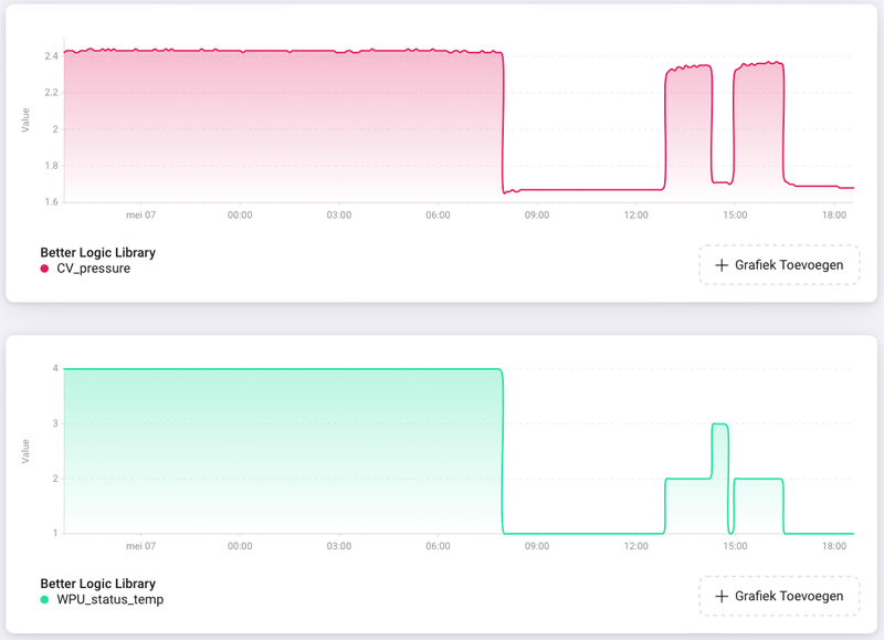

Mijn WPU is sinds gisteren aan het coolen en voor mijn gevoel te lang, want inmiddels begint het vloer koud aan te voelen.
Het vreemd hiervan is dat er eigenlijk warmtevraag moet zijn, want de hoofdthermosaat staat lager dan zijn setpoint van 21.5

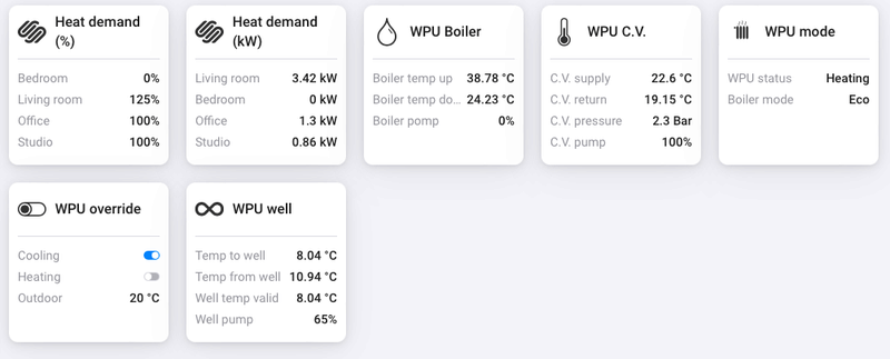

Blokkeren van verwarming met buitentemperatuur werkt niet, ik haalde de blokkering weg van operations index 30 en de WP ging binnen een minuut in verwarmingsmodus.
Afbeeldingslocatie: https://tweakers.net/i/8tMjOtYXnlOwBRQIoWBR2Inz0Ug=/800x/filters:strip_exif()/f/image/XiH66fDo1QuppKnLPa5u0zzO.png?f=fotoalbum_large
Je C.V. Druk is wel (te) hoog eigenlijk.
En je living room is 125% ? Dan monitor je daar niet de heat request van de thermostaat in kwestie want die is max 100 ;) .

GeeMoney schreef op woensdag 8 mei 2024 @ 13:18:
In rust is cv druk onder de 2 bar, ik weet eigenlijk niet waarom die hoger is als het draait. Kan denk ik niet door lucht komen omdat de temperatuur laag is toch ?
ik ga de living room nog even nakijken dan.

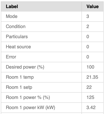

125% voor livingroom is blijkbaar zo ingesteld door de installateur.
Afbeeldingslocatie: https://tweakers.net/i/jpoMWBfKktNKIipgGFr0L7k-ReQ=/full-fit-in/4000x4000/filters:no_upscale():fill(white):strip_exif()/f/image/vYMUCKThh51v7UxktOk4tHhh.png?f=user_large
Afbeeldingslocatie: https://tweakers.net/i/2Erl40hRWVaIN2HtHtTIieE-fQw=/full-fit-in/4000x4000/filters:no_upscale():fill(white):strip_exif()/f/image/v5hJSEKSBreRyQtH7JlgIX9B.png?f=user_large
De CV druk is hoger op het moment dat de circulatiepomp draait en staat los van verwarming of koeling. Toch wel vreemd. Daarmee lijkt het als of de pomp druk opbouwt en het water eigenlijk niet goed circuleert.
Afbeeldingslocatie: https://tweakers.net/i/Roin_W765NqwepoZWvnqUrjYweQ=/800x/filters:strip_exif()/f/image/5Ji6ak7Q6dMNjdo5lVaUgaLl.png?f=fotoalbum_large

Eastman schreef op woensdag 8 mei 2024 @ 18:39:
Dat is gek, hoe zien je groepen en wattages eruit en welke horen daarvan dan bij “Room 1” ?

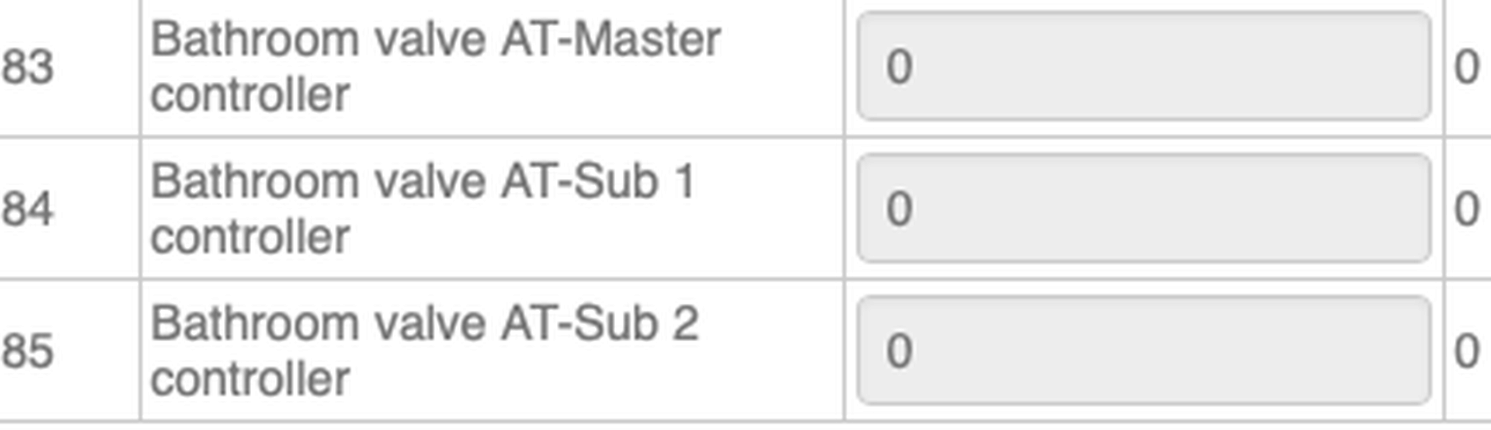

Wat mij net opvalt is dat de badkamer groepen niet zijn ingevuld bij mij. Hoe is dat bij jullie? Die zouden volgens de handleiding in de verwarmingsmodus mee moeten regelen met de woonkamer en in koelmodus helemaal uit om condensatie te voorkomen.

Hoe kan ik zien hoe de rooms en groepen zijn gekoppeld? Logischerwijs denk ik dat room 1 van de woonkamer, alles doet van de Master verdeler, op de woonkamerverdieping zijn verder geen andere thermostaten.
Wellicht dat @vliegnerd bij kan springen maar ik heb nog nooit 125% power gezien op een 'Room' . Hoe zwaar is je warmtepomp ? Al je groepen bij elkaar opgeteld kom ik wel op 8kW uit dus je pomp zal vermoedelijk 6,5kW minimaal zijn ?
Er zijn een flink aantal kamers die vol vermogen vragen omdat ze onder hun setpoint zijn.
Op je add-on die aan je Autotemp master hangt, wat zegt setting 53 daar bij "available power". ?
[ Voor 4% gewijzigd door GeeMoney op 08-05-2024 19:14 ]
  • Eastman
GeeMoney schreef op woensdag 8 mei 2024 @ 19:10:
Ik heb een 65i, available power is 6.5kW bij setting 53.
Ik heb verwarming op dit moment weer geblokkeerd. Heb het eigenlijk niet nodig. Ik zou setpoint wel weer lager kunnen zetten nu icm blokkeren van koeling.
BMW i4 | NIO ET5 | Easee laadpaal | Hoymiles 3kWp O/W | Solis 4,6kWp O/W | IthoDaalderop WMP + NRG addon | Orcon WTW | Homey Pro | Tibber | 3 x Marstek Venus E V156 BMS 216 met CT003 V122
  • GeeMoney
  • Laatst online: 16:48
GeeMoney
Eastman schreef op woensdag 8 mei 2024 @ 19:28:
Power Distributor 1 valve 1 tm 7 zijn van je woonkamer en dus 'Room 1'.
Die maken samen 2739Watt + 25% (namelijk 125% vraag) is precies 3.42kW .
Room 2 zijn Power Distributor 2 valve 1 en 2 samen -> 0.86kW .
Room 3 is Power Distributor 2 valve 3 en 4 samen -> 1.3kW .
Voor de overige hebben we even 100% vraag nodig, dan zie je ze zo terug. Vermoedelijk is 1 van de valves op distributor 2 of 3 ook van je badkamer, die vormt dus geen 'Room' op zichzelf.
Vandaag was toch niet heel koud maar jij spreekt ruim de helft 5.3kW van je vermogen van je wp aan op het moment van je screenshots, ik vind dat veel. Je setpoints staan ook vrij hoog.
Ik heb vandaag 3 korte runs gehad van 38 minuten elk ongeveer op een warmtevraag van max 38%. (ongeveer 2.4kW warmtevraag)
De woonkamergroep heeft een extra weegfactor
(of dat kan je instellen in de autotemp, instelling 1 in fw12) zodat de woonkamer meer effect heeft op het stookgedrag dan een slaapkamer.
Bij mij staat deze ook op 125%

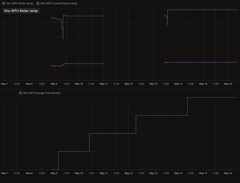

Hoi Alle, Ik heb een search proberen te doen op missende labels maar zonder resultaat. Excuus als de vraag dubbel is.
Ik had begin mei voor het eerst de add-on geïnstalleerd. Na hulp van vliegnerd had ik ook de WPU counters aangekregen en ben dit vanaf 8 mei aan het importeren in HA.
Wat ik zie, en dit is goed te zien in de screenshot, is dat de "System status (2401)" counters wegvallen en alleen de WPU counters (4210) overblijven? Na een reboot zijn ze tijdelijk terug maar verdwijnen binnen x periode weer.
Afbeeldingslocatie: https://tweakers.net/i/xVj6VuLOE9V-bGUw6ZW5z-1KLxI=/800x/filters:strip_exif()/f/image/YZXhwESpsZwBMXGAqB4ewSA8.png?f=fotoalbum_large
Even ter verduidelijking, de resultaten in HA reflecteren het MQTT topic welke gevuld word vanuit de add-on. In elke stap zie ik alleen nog maar de WPU counters (4210)
Enig idee hoe ik dit kan oplossen?

Namu schreef op donderdag 16 mei 2024 @ 09:11:
Als er helemaal geen status informatie is, wat zie je dan op de statuspagina in de webinterface van de add-on? Staan daar ook alleen nog maar de counters? (Staat dat dan nog wel "connected" bij i2c).
Zowel de statusinformatie (2401 bericht) als de counters (4210 bericht) worden opgehaald door de add-on door een i2c bericht te sturen: "Stuur mij 2401" en de WPU stuurt dan de waarden.
Statusberichten pollen we meestal per 30 seconden en counters veel minder vaak, omdat die niet veel veranderen. Heel raar als de ene wel doorkomt en de andere niet. Zou natuurlijk kunnen dat je maar heel sporadisch toevallig een counter bericht krijgt, want als je iets mist dan zie je het verschil niet zo.
Raar! Dit is iets om in het topic van de add-on te vragen, maar ik mention @arjenhiemstra hier ook, want dit kan een hardware/software ding van de add-on zijn.
Je kunt in ieder geval in de webinterface van de add-on kijken naar op de syslog pagina en de system log doorspitten naar foutmeldingen (en/of hier plakken bijvoorbeeld via pastebin.com)

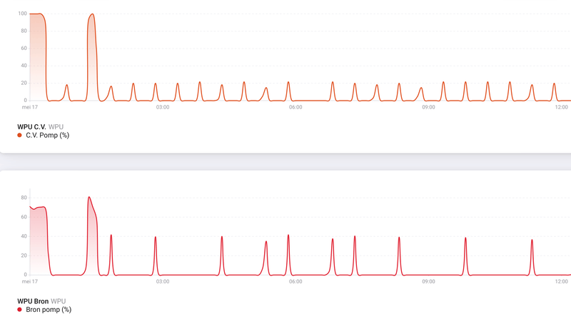

Ik zie dat jij bij 5% bronpomp de je koelen uitschakelt.
Ik heb nu bij koelbedrijf de CV-pomp op 40% ingesteld en eigenlijk komt mijn bronpomp nooit onder de 5% maar blijft hangen tussen de 10/15%. Dit betekend dus dat ik nooit het koelen afschakel.
Ik woon in een klein appartement van 50m2 welke goed geisoleerd is. Wat zijn jou adviezen in mijn geval?
vliegnerd schreef op dinsdag 14 mei 2024 @ 09:50:
Ik regel de CV pomp, niet de bronpomp (die is niet regelbaar/instelbaar en wordt automatisch geregeld).
Tijdens verwarmen staat de CV pomp altijd op 80% (volgens mij de standaardwaarde voor mijn 4,5kW WPU)
Tijdens koelen staat de pomp op 50%. Dat scheelt flink wat elektrische energie. Met de CV pomp op 50% is het verbruik aan de stekker 25 W. Doordat de flow dan lager is, is er natuurlijk minder koelvermogen, maar de temperatuur is tijdens de huidige weersituatie nog prima. De binnentemperaturen blijven tussen de 21 en 23 graden. (Eerder 21 graden). Ik laat zelfs de zonwering nog zoveel mogelijk open. Zover het comfort dat toelaat.
Ik schakel het koelen uit als de bronpomp op 5% komt. En dan zet ik (automatisch) de koeling weer aan rond 13u net voor SWW bedrijf. Zodat de koeling meedoet met SWW bedrijf.
In de praktijk gaat in dit relatief warme weer de koeling aan om 13u en in de vroege ochtend weer uit.
Als het echt warm wordt, dan zet ik (handmatig) de CV pomp weer op 80%. Maar vorig jaar was dat eigenlijk niet nodig. Als er een hittegolf aankomt, dan zou ik het wel voor de zekerheid alvast doen. Comfort is belangrijk.
Natuurlijk koel je meer met de CV pomp hoger, zelfs in mijn geval met de koelen maar een deel van de dag aan, denk ik dat er (iets) meer gekoeld wordt met de CV pomp hoog. Voor het regeneren van de bron is het dus beter om de CV pomp hoog te houden. Maar in mijn geval is de bron nu alweer bijna "in evenwicht" (evenveel bron in als bron uit over de historie) dus is koelen niet heel erg nodig.
Zolang het comfort goed blijft, laat ik de CV pomp op 50% staan.

Jacksons schreef op donderdag 16 mei 2024 @ 10:22:
Ik zou dat gewoon het koelen aan laten staan. Want bij 10-15% bronpomp wordt er waarschijnlijk flink wat warmte afgevoerd richting bron. Ondertussen "kost" dat relatief weinig elektrische energie op 40% CV pomp. Dus niet beïnvloeden, maar lekker laten draaien.
Wat zijn de bron in/uit temperaturen op dat moment? (Als het verschil heel klein is, dan is ook met grote flow er nog weinig warmtetransport).
Mijn reden om af te schakelen is dat onder de 5% er heel weinig (tot geen) energie de bron ingaat, dus dan is het efficienter om een tijdje niets te doen en later verder te gaan.

Bedankt, toch heb ik echt het gevoel alsof het weinig doet qua koeling.
Hierbij de temp to/from source:
Zijn de gegevens van de CV-aanvoer/retour ook nog nodig?
