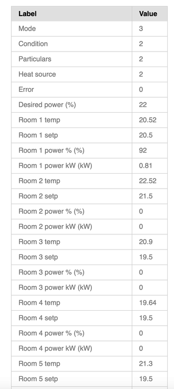

Ik heb overigens een vreemde observatie, mij wpu geeft de correcte setting op de hoofd / kamer thermostaat aan:
Room temp (°C) 22.34
Requested room temp (°C) 19.5
Maar op de autotemp staat deze een graad hoger??
Room 1 temp 22.33
Room 1 setp 20.5
Ik weet zeker dat dit dezelfde thermostaat is omdat ik alle andere (ruimte)thermostaten even heb uitgezet (batterij er uit). Heeft iemand zoiets eerder gezien? ik heb de web interface op zowel de wpu als de master autotemp.

Ja, hij staat op koelen. Dan verhoogt hij alle setpoints met 1 graad.thomasvangurp schreef op zondag 2 juni 2024 @ 18:42:

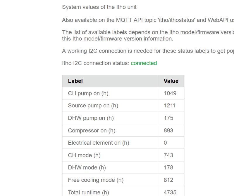

Ik heb sinds een aantal weken dat op willekeurige momenten de itho status waardes niet meer beschikbaar zijn.
Ik heb een script waarmee deze waarden via mqtt gelezen worden en gelogd worden. Sinds gisteren 15:47 ontvangt mijn script geen itho status waardes meer(wel counters).
Ook in de web interface zijn deze niet beschikbaar:
Syslog:
Syslog:
In debug pagina query status klikken verhelpt het niet. De itho module herstarten(kabel uit en in) verhelpt het wel.code:

Het is een i2c probleem. De counters worden maar eens per half uur opgehaald dus die waarden zijn "oud". De status een keer per 30 seconden oid, dus daar lijkt het mis te gaat.Midan schreef op vrijdag 7 juni 2024 @ 10:28:
Syslog:
In de syslog zie je rond de tijd van de storing een paar keer een reboot/reset van de module met als reden OWDT_RESET ("legacy watchdog reset" van de ESP32 module).
Dus de ESP32 reset voor/tijdens/na een i2c probleem.

@vliegnerd zojuist iets geks.
Pomp was aan het koelen. HT/woonkamer setpoint is 21.5 en kamer is nu 22.6 . So far so good.
Alle andere thermostaten zitten ook op/boven hun setpoint behalve sinds 15min de thermostaat in de bijkeuken omdat de achterdeur open staat.
Pomp stopt direct met koelen en is nu gaan verwarmen. Dit terwijl mijn HT dus geen warmtevraag heeft en de bijkeuken de enige thermostaat is die 20.52 meet met setpoint op 20.5 .
Ik heb de setpoint nu naar 19.5 gezet maar pomp verwarmen loopt (nog). Ik denk dat hij hem zo gaat afbreken maar ik dacht dat wij eerder bevestigd hadden dat een RT op zichzelf nooit verwarmen/koelen kan triggeren ?
Edit: heating is zojuist afgebroken.
/f/image/qhC6dQr79pJhZRW6KM71E0CU.png?f=fotoalbum_large)
Room 1 is de bijkeuken, Room 2 is de woonkamer en HT .
Wellicht komt het daardoor, dat de auto temp Room 1 als HT beschouwd?
Ik denk dat dit het "normale" gedrag is. Oplosbaar met een buitentemperatuursensor (of nog beter een fake buitensensor) waardoor de WPU in koelmodus blijft, dat denk/hoop ik tenminste.Edit: heating is zojuist afgebroken.
Die heb ik al elke 5min met een automation. Ik zal even kijken wat de temps geweest zijn toen dit optrad.vliegnerd schreef op zaterdag 8 juni 2024 @ 15:48:
Weet ik niet/kan ik mij niet herinneren. Wel weet ik van mijn eigen setup dat --zonder buitensensor-- dit gedrag optreed. Ik had een keer een slaapkamer spider die heel even min zoveel graden aangaf, door een storing ofzo, en de boel ging meteen verwarmen. (CV aan, compressor aan). En een paar minuten later weer uit natuurlijk.

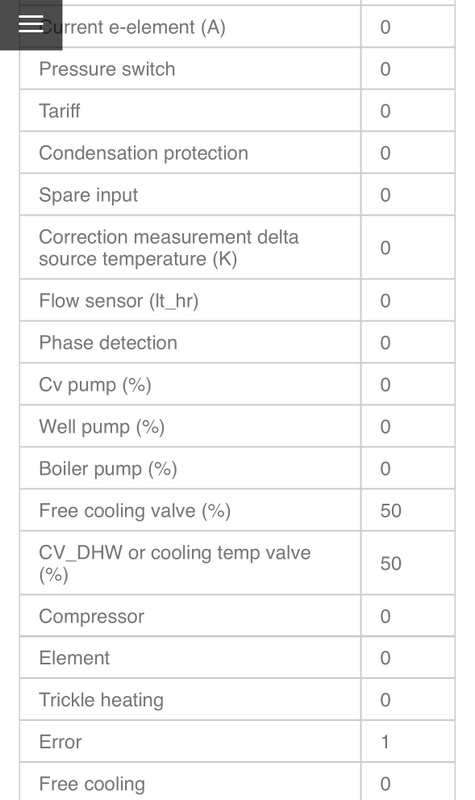

Wel zag ik wellicht iets geks in HomeAssistant.
/f/image/Cfnrrg9Ii7CBZ4hvVYyoZy05.png?f=fotoalbum_large)
/f/image/sLVcr4RTg7OhStfLrpq66Jcp.png?f=fotoalbum_large)
Label Value
Outside temp (°C) 20
Boiler temp down (°C) 56.01
Boiler temp up (°C) 58.49
Evaporator temp (°C) 31.77
Suction gas temp (°C) 31.73
Compressed gas temp (°C) 36.87
Liquid temp (°C) 31.39
Temp to source (°C) 29.85
Temp from source (°C) 30.9
CV supply temp (°C) 30.91
CV return temp (°C) 31.5
CV pressure (Bar) 1.28
Compressor current (A) 0
Current e-element (A) 0
Pressure switch 0
Tariff 0
Condensation protection 0
Spare input 0
Correction measurement delta source temperature (K) 2.8
Flow sensor (lt_hr) 0
Phase detection 0
Cv pump (%) 0
Well pump (%) 0
Boiler pump (%) 0
Free cooling valve (%) 50
CV_DHW or cooling temp valve (%) 50
Compressor 0
Element 0
Trickle heating 0
Error 1
Free cooling 0
Expansion valve (pls) 0
Room temp (°C) 22.89
Requested room temp (°C) 20
Heat demand thermost. (%) 0
Status 1
Sub_status 255
Blockage 0
Calculated evaporation temp CV (°C) 32.77
Calculated CV condensation temp (°C) 33.24
Waiting time permanently released element (sec) 0
Source flow glycol compensation (l_h) 0
Error_found 0
Error_retry 0
Task active 0
Manual operation 0
Compr block (sec) 0
Elek block (sec) 0
Cv for _ naddraai (sec) 0
Source for _ nadraai (sec) 0
Boiler for _ nadraai (sec) 0
Delay electr (sec) 0
Min running time compr (sec) 0
Drain time (sec) 0
EV pressure offset (sec) 0
EV adjust (sec) 0
Free cooling interval (sec) 0
Manual control (sec) 0
Low pressure timer (sec) 0
Compressor start (sec) 0
Compr power on delay (sec) 0
Delay cv start (sec) 0
Delay cv stop (sec) 0
Adaptive timer (sec) 0
Adaptive overheat (K) 5.5
adaptive fifo index 29
Fault highest priority 0
UTC time 54980
Max CV return temp (°C) 45
Source pump speed free cooling mode 0
Compressor in Cv mode 0
Compressor in boiler mode 0
Element in CV mode 0
Element in boiler mode 0
CV mode blocked 0
Boiler mode blocked 0
Free cooling mode blocked 0
Bleeding mode blocked 0
Electr element blocked 0
Electr element DHW blocked 0
Compressor blocked 0
Off mode active 1
CV mode active 0
Boiler mode active 0
Free cooling mode active 0
CV pump prime 0
Well pump prime 0
Element released 0
Additional cooling release 0
CV enabled 0
Free cooling enabled 0
Tariff low from thermostat 0
Venting from thermostat 0
ECO selected on thermostat 0
Comfort selected on thermostat 1
Boiler blocked from thermostat 0
Boiler boost from thermostat 0
Heat demand total (%) 0
E-consumption during stand-by (kWh) 6
E-consumption during heating (kWh) 205
E-consumption during DHW (kWh) 46
E-consumption during cooling (kWh) 9
Preheat tap water 0
Element blocked during retry 1
Pi error sourceflow 100
Current source valve position (%) 0
Utc Time offset (min) 0
Free cooling block time (min) 0
Cooling temp control valve setpoint (%) 50
CO valve position (%) 0
HRU blowout temp (°C) 22
HRU blowout flow (m3_h) 150
Regeneration active 0
Latest valid source supply temp. (°C) 10.02
Source pump flow setpoint (l_h) 0
Well pump speed at compr (%) 0
Source pump speed at free cooling (%) 0
Well pump speed at airreg (%) 0
Free cooling mode 255
Time CO valve start position (sec) 0
Minimum release time external cooling (sec) 0
Block time-release external cooling (sec) 0
External heating release time (sec) 0
Blocking time trickle low after power-up (sec.) 524
Blocking time trickle low after CV operation (sec) 0
Block time pre-heating tap water (sec) 0
UTC time valid 0
Slow start well pump (sec) 0
Source return temperature too low (sec.) 0
Source flow control period (sec) 0
Stabilisation waiting time-free cooling (sec.) 0
Minimum time for preheating potable water (sec) 0
Maximum time for preheating potable water (sec) 0
Electrical element release (min) 0

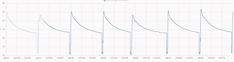

@Clavis dat is sowieso handig dat je de Autotemps ook uit kan lezen.
Verder helpt het wel als je het label/beschrijving van je grafiek ook meeneemt in je screenshot
Die andere lijst is een momentopname en hebben we niet zo heel veel aan. Beter is grafiekjes en langere termijn charts.
@vliegnerd ik blijf het gedrag soms gek vinden, urenlang stabiele in/uit gaande temps en opeens is daar dat gekke schommelen voor uren om vervolgens weer heel stabiel te zijn. Dat moeten toch meetfouten zijn zou je zeggen?
:strip_exif()/f/image/vFcPUfWp3uYvIH8e8Jchd8iI.jpg?f=fotoalbum_large)
Bij die vriend van mij wordt er al 2 weken niet gekoeld omdat de bron aanvoer/retour temp slechts 1 graad verschillen maar dat kan toch haast niet waar zijn in de huidige periode. Is er een manier om flow even te forceren voor een uur om te kijken waar hij dan mee terug komt? Het is namelijk op zijn 1ste verdieping gewoon 25 graden en beneden is het 23. C.V. aanvoer en router ligt 2,5 graad uit elkaar. Toch heeft hij echt Gee n1 moment gekoeld de afgelopen 2 weken tot en met nu. C.V. pomp is niet aangewerkt.

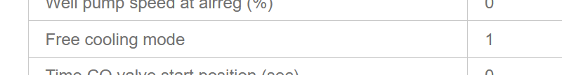

Enkele (mogelijk) relevante settings
- 62 Free cooling interval time (min): 20min (default 30min)
- 63 Floor temp at high free cooling (°C): 20.0 (default 20.0)
- 64 Floor temp at low free cooling (°C): 17.0 (default 17.0)
- 77 Functie free cooling valve 0 (default 0)
- 88 Min running time (sec) 120 (default 120sec)
- 110 Low speed heat pump (%) 40 (default 60)
- 113 High speed boiler pump (%) 40 (default 100)
- 147 Offset for cooling (K) 1.0 (default 1)
- 148 Offset for cooling (K) 0.3 (default 0.3)
- 165 Free cooling Prerun (sec.) 120 (default 120)
- 166 Free cooling BlockTime (min) 120 (default 1440)
- 167 Free cooling offset (K) 5 (default 2)
Voor zowel de default settings als mijn huidige geldt dat het gedrag tav kort koelen niet veranderd is.
Hij slaat aan en na een minuut ofzo weer uit.

Zo! Dat is echt een hoop. De WPU 4G heeft blijkbaar nog de ouderwetse (inefficiënte) wisselstroom pompen, die tegenwoordig, dankzij europese regelgeving, verboden zijn.sigio schreef op dinsdag 9 juli 2024 @ 19:21:

Het is wellicht toch nuttig om dat eens proberen te onderzoeken. Want ook tijdens CV bedrijf heb je daar profijt van.
