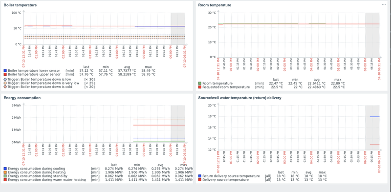

Ik ben bezig om binnen Zabbix 7.0 (open source monitoring tool) een template te maken waarin de ITHO warmtepomp aan de hand van de gegevens van nrg.itho (die het weer naar mqtt pusht) mooie grafiekjes te maken.
Uiteraard ook alarmering hierbij!
Vooralsnog neem ik de temperatuurwaardes op, ik moet nog even kijken welke waarde nuttig is om daadwerkelijk de "fouten" van de warmtepomp op te pakken en aan de hand daarvan te alarmeren.
Er komt op dit moment alvast een alarmering wanneer de boiler sensoren (zowel boven als onderin) aangeven dat het water onder de 20 graden komt. Normaal gesproken moet dit al automatisch opgepakt worden door de warmtepomp, maar zo niet krijg ik een alarm en zal ik zelf niet onder een koude douche staan :-).
De items die ik nu opneem zijn deze:
Afbeeldingslocatie: https://tweakers.net/i/B_MJoF9ayROv0xp7sMODw6v1jrE=/800x/filters:strip_exif()/f/image/Bd9eLJlqYE7FY5LI5FwXgPHp.png?f=fotoalbum_large
Deze grafiekjes worden nu automatisch door Zabbix gemaakt:
Afbeeldingslocatie: https://tweakers.net/i/ZTFjUh3OPfW8wPXKpJctCketML4=/800x/filters:strip_exif()/f/image/xT8ZdRncOy7wz1pxnhWB6OHG.png?f=fotoalbum_large
Wanneer het template af is, zal ik de link hiervoor ook in dit forum posten.
Het is voornamelijk een vingeroefening voor Zabbix voor mij en "omdat het kan" ;)

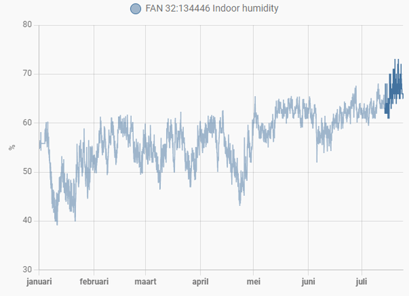

Ik ben benieuwd naar jullie ervaringen, tijdens de paar warme dagen laatste keer weer de wpu het bijzonder koel te houden zonder dat we iets van zonwering hebben (beneden 21, boven wordt het max 22.5).
Het enige nadeel is dat, logischerwijs, de luchtvochtigheid flink omhoog gaat (75%). Heeft iemand ervaring met iets van luchtontvochtigers of is de temperatuur hoger instellen echt de enige manier om dit tegen te gaan?
  • lvanjaarsveld
  • Laatst online: 10-07 07:41
@SlayaStone Weet je zeker dat dit de relatie is? Waarschijnlijk gaat je luchtvochtigheid omhoog doordat er momenteel hoge vochtdruk buiten is en je wtw dit opmengt. Kracht van een vloerverwarming koeling is juist dit voorkomen.
  • SlayaStone
  • Registratie: Juli 2020
  • Laatst online: 28-11 18:19
lvanjaarsveld schreef op dinsdag 23 juli 2024 @ 12:35:

SlayaStone schreef op dinsdag 23 juli 2024 @ 12:28:
Weinig aan te doen, denk ik. Vorig jaar was de rel. luchtvochtigheid hier ook >60 tijdens de hele "natte periode in zomer/najaar":
Afbeeldingslocatie: https://tweakers.net/i/DdaxsmbzoRJaHMVcyd7ZrDDSVG4=/800x/filters:strip_exif()/f/image/BEAxOVNvQxEUYIt3eBNFgDgR.png?f=fotoalbum_large
Dit jaar vanaf deze maand, en dan vooral afgelopen week:
Afbeeldingslocatie: https://tweakers.net/i/PkuvJxTficUaPFh2CGsOwWONPIo=/full-fit-in/4000x4000/filters:no_upscale():fill(white):strip_exif()/f/image/l32G7slJ3ip72jAcW2QQaCHT.png?f=user_large
Zodra het vochtig en warm buiten is, dan wordt de rel. luchtvochtigheid dus >60 binnen.
Ik heb wel een luchtontvochtiger, maar die gebruik ik alleen in de wasruimte. Dat is een technische ruimte, zonder ramen, waar o.a. ook de WTW hangt. Die zuigt die ruimte wel af, maar als je de was daar laat drogen dan wordt het echt vochtig en droogt de was langzaam.
De ontvochtiger is dus vooral een gemaksding: De was buiten hangen zou ook kunnen.
Het is wel fijn om zo'n ding (200 euro) te hebben als je een keer drijfnatte kleding hebt na een hoosbui en het buiten regent. Hier staat de verwarming vrijwel nooit aan, nieuwbouwhuis met goede isolatie. En dan kun je natte kleding niet over de verwarming hangen o.i.d. Dan is het fijn om de ontvochtiger te gebruiken. Voorkomt ook dat zo'n technische ruimte lang heel vochtig blijft.
Daarnaast vind ik het fijn om zo'n ontvochtiger te hebben. Als het echt tropisch vochtig in mijn slaapkamer wordt, dan kan ik dat ding daar altijd even neerzetten. Maar nog nooit gedaan.
Kortom: Ik doe eigenlijk niets aan die vochtigheid, ik hoop op droger weer. ;)

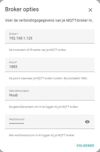

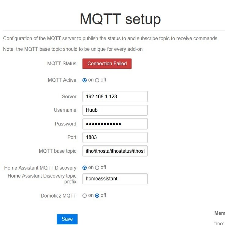

Wie kan mij helpen. Ik ben een leek op onderstaand gebied.
Ik heb een non CVE add aangesloten op mijn WPU. Werkt prima. Ik heb nu voldoende inzicht gekregen in de werking van de WPU in samenwerking met de Spider thermostaat. Vooral de opmerking van ITHO, dat de WPU reageert direct op veranderende instelling van de Spider thermostaat, ook bij "koelen" is complete onzin.
Nu komt mijn probleem.
Ik heb een Raspberry 4 pi gekocht, om continu de data (Itho Status) van mijn WPU te verzamelen. Op deze Raspberry is Home assistant geïnstalleerd.
Mijn P1, aantal thermometers en de sonos heeft hij vanzelf gevonden. Ik heb geen idee hoe ik de non CVE add zichtbaar moet maken voor mijn Raspberry pi.
[ Voor 25% gewijzigd door Sjepers op 02-08-2024 09:22 ]
  • Sjepers
  • Registratie: Juli 2024
  • Laatst online: 06-11 12:05
Bedankt voor deze informatie.
Ik heb geprobeerd deze instructies te volgen, maar het gaat al mis bij de "MQTT setup"
Ik heb de "MQTT setup" aangepast.
"MQTT active", "Home assistant MQTT Discovery" en "Domoticz MQTT" staan "on".
Een "Username", "Password" ingevuld en "MQTT base topic" aangepast in "itho/ithosta/ithostatus/ithostatus/ithostatus/ithostatus".
De andere waarden heb ik niet aangepast.
Daarna op "Save" gedrukt en bij "MQTT status" verschijnt "Connection Failed"
Wat doe ik niet goed?

Als ik een Duitse vioollerares was, had ik nu gezegd: “stop maar, begin maar helemaal opnieuw”.
Is je mqtt broker extern te benaderen? Hoe heb je deze draaien? Als add-on, los via bijv mosquitto? Gebruik je inloggegevens? Etc.
Waarom heb je zo’n raar base-topic?
Auto-discovery voor WPU heeft geen zin en snap ook niet waarom je domoticz en home assistent op On hebt staan. Zet die uit hoewel het los staat van connection error.

Gezien u opmerking dacht ik dat mij hieraan de handen niet moest gaan branden.
Ik ben blij dat je toch bereid bent mij te helpen, alleen de vragen die je stelt zijn voor mij nog niet te beantwoorden.
De MQTT base topic had ik gekopieerd en geplakt vanuit de MQTT Topics onderaan de site. Maar dat heb ik 2 keer gedaan en dan wordt de topic naam steeds langer. Wat zou dat dan moeten zijn?
Ik heb in Home Assistant in de Raspberry pi4 de MQTT broker geïnstalleerd.
Nu de vraag hoe nu verder?
Waarschijnlijk kan ik het beter laten zien, door een paar schermafdrukken toe te voegen.
Afbeeldingslocatie: https://tweakers.net/i/YGAFuv7Eglx0kU9TuaseduU-8Hg=/800x/filters:strip_icc():strip_exif()/f/image/JnRW7cJSLiIWvkIJl88EadIb.jpg?f=fotoalbum_large
Daarna heb ik de broker proberen te configureren. Daar heb ik waarschijnlijk de gegevens die ik MQTT setup (NRG-Itho) heb ingevuld. Dit laatste lukt mij niet.
Wanneer ik op save druk komt er dit te voorschijn. MQTT Status Connection Failed.
Afbeeldingslocatie: https://tweakers.net/i/S7JiKhFsv8O4krhmYeCs6sc-7s8=/full-fit-in/4920x3264/filters:max_bytes(3145728):no_upscale():strip_icc():fill(white):strip_exif()/f/image/bbuZbDcqV3zC26LhyARLBXO2.jpg?f=user_large
Dus krijg ik de ook een foutmelding bij de Raspberry.
Afbeeldingslocatie: https://tweakers.net/i/jFB4sgYteOOWr0eF9kN_NMdFwV0=/full-fit-in/4920x3264/filters:max_bytes(3145728):no_upscale():strip_icc():fill(white):strip_exif()/f/image/dP5lPJjZ5WtI6abGn7uJYyau.jpg?f=user_large
Welke gegevens heb je nog meer nodig om inzicht te krijgen in wat ik fout doe?

Hier is de legionella run op een of andere manier verschoven in tijd, hierdoor warmt de WPU twee keer op (de tweede run op een duur moment).
De eerste run om 13.00 uur wordt geactiveerd met de low tarif setting via MQTT. De tweede run lijkt me geactiveerd te worden omdat de maximumtijd vanaf de vorige run verstreken is.
Hou zou ik dit moment weer kunnen verschuiven naar de middag? Handmatig boost activeren? Of is dat niet heet genoeg om ook als legionella-programma te werken?
Afbeeldingslocatie: https://tweakers.net/i/8aXDiALKKozkfdvIQHgm701tXUY=/800x/filters:strip_exif()/f/image/rMQ0nCMXL2CxSj2MA60Tlf0W.png?f=fotoalbum_large
  • vliegnerd
  • Laatst online: 08:03
vliegnerd
Nintendo fan.
davasch schreef op zondag 4 augustus 2024 @ 09:21:
Het is inderdaad het wekelijkse legionella moment.
Heb je het eco SWW moment in de middag staan? (En klopt de tijd nog op de WPU, bij mij verschuift die langzaam, en ooit ook ineens uren)
Eventueel tijd op spider even paar minuten bijstellen, zodat de WPU weer juiste tijd krijgt
  • Jacksons
  • Registratie: April 2020
  • Laatst online: 03-11 22:40
Volgens mij gaat dit vanzelf, tip:
Op zaterdag de low-tariff functie niet gebruiken zodat het systeem niet in de war raakt en elke week op dezelfde tijd de legionella run laten plaatsvinden.

Sjepers schreef op zaterdag 3 augustus 2024 @ 17:00:
Heb je al geprobeerd om je MQTT broker te benaderen op een andere manier dan vanuit de itho-module? Troubleshooten begint met elimineren van variabelen.
Ik gebruik bij een nieuwe setup meestal een app als MyMQTT op Android om te testen of m'n MQTT broker werkt zoals verwacht.
Pas daarna ga ik verder met inrichten van services die op die broker moeten worden aangesloten zoals de Itho-wifi module.
Eén verschil tussen jou setup en zoals hij bij mij werkt is de username/password: in de itho module gebruik ik níet de username password van de broker, maar van een (dedicated) home assistant user die ik voor dat doel heb aangemaakt.
De documentatie is daar niet heel duidelijk over
Recommendation is to leave all MQTT defaults as-is and only enter IP-address, username & password. Username and password must match the one used for MQTT broker, add-on and Home Assistant.

dixet schreef op maandag 5 augustus 2024 @ 14:13:
Bedankt voor je reactie.
Ik heb net volgens de onderstaande link "Home Assistant MQTT Install and Setup" gedaan.
YouTube: Home Assistant MQTT Install and Setup - A Beginner's Guide
Ik heb deze getest zoals hij dat ook deed en werkt goed.
Ik heb ook een nieuwe gebruiker aangemaakt en deze username en wachtwoord heb ik ingevuld in "MQTT setup". Ik krijg nog steeds dezelfde foutmelding.
En nu stopt het bij mij. Ik heb het gevoel ik ben er bijna.
Ik ben weer een stapje verder. Wanneer ik "MQTT Setup" start was het ip adres al ingevuld.192.168.1.123 en ik ging er van uit dat dit correct was. Ik heb vanmorgen het IP adres van "Home assistant" opgezocht in het KPN modem en dat was niet het zelfde. Heb het werkelijk IP adres van "Home assistant" ingevuld en nu is de MQTT status "Connected" .

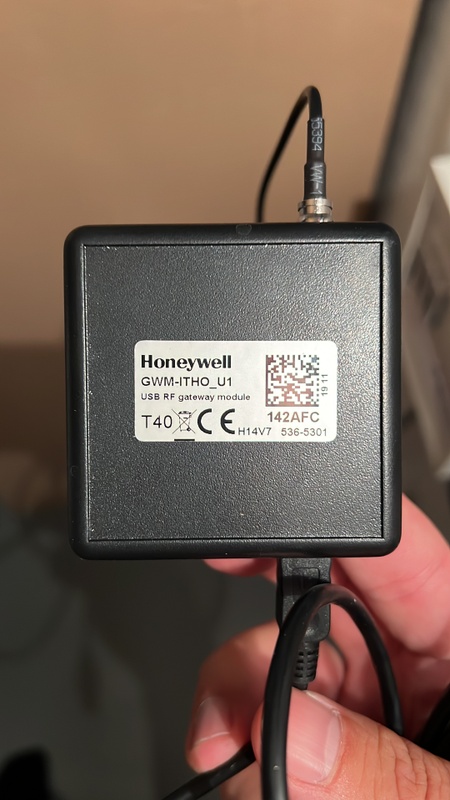

  • GeeMoney
  • Laatst online: 09:04
GeeMoney
@vliegnerd het ging in mijn geval naar klimaat garant. Ik was het verzamelpunt van de buurt en heb het er vorige week uitgetrokken en werd na 3 dagen gebeld . (Tot zover die strikte 24/7 monitoring) de halve buurt was dus onzichtbaar maar goed.
Ik had 2 extra apparaatjes liggen bij mijn wpu-4g en een extra antenne en middels een sim werd de data verstuurd:
Afbeeldingslocatie: https://tweakers.net/i/FTNt8NvkfMM5lso95-4ead3U8Cw=/x800/filters:strip_icc():strip_exif()/f/image/MrmbvaDg7OgwOpQ0fdilIiGg.jpg?f=fotoalbum_large
Afbeeldingslocatie: https://tweakers.net/i/gDEgmg9XuTnRTC1LrVNEpmKn7-g=/x800/filters:strip_icc():strip_exif()/f/image/4mkH9hrRE0IsoFPzw7ofMa84.jpg?f=fotoalbum_large
Afbeeldingslocatie: https://tweakers.net/i/PtDIn6Ey8v-aFo6Q67s05RcL-yc=/x800/filters:strip_icc():strip_exif()/f/image/RaNC9tOuLPjcssjuju54JArb.jpg?f=fotoalbum_large
Ze hebben het spul inmiddels opgehaald en proberen een ander slachtoffer te vinden :+ .

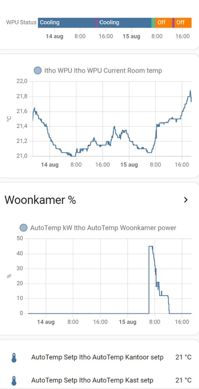

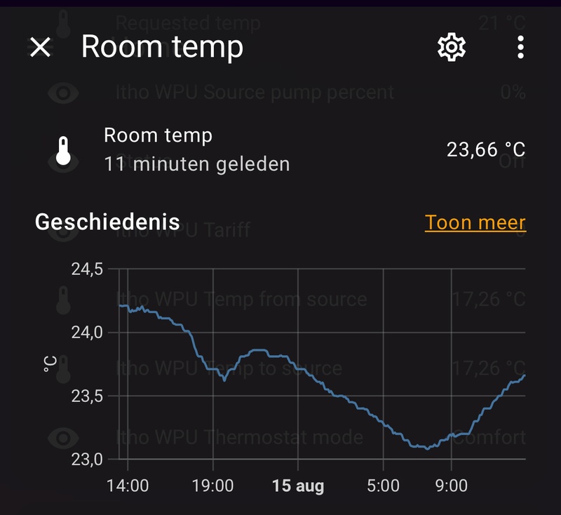

Mijn Itho WPU4G doet ca 6u niets, dan 2u koelen en dan weer 6u niks. Is er een manier om de periode van het koelen langer te laten zijn, of in ieder geval de tussen pozen veel korter te maken?
Daarnaast lijkt de WPU ook aanvoer temperatuur delta tov buiten heel klein te maken en wordt het dus automatisch ook warmer in de vloer als het buiten warmer wordt. Ik weet dat het verschil niet te groot mag zijn maar mijn ouders met een Nibe pomp hebben een veel koelere vloer door de dag heen dan.
Ik gebruik Arjans module.

ChiLLeR schreef op donderdag 15 augustus 2024 @ 11:04:
Koeldelta aanpassen. Startpost, laatste alinea: nl0pvm in "Itho WPU5G water/water-warmtepomp ervaringen"
Wel even kijken of in jouw 4G het dezelfde setting nummer is.
[ Voor 5% gewijzigd door vliegnerd op 15-08-2024 11:06 ]

ChiLLeR schreef op donderdag 15 augustus 2024 @ 11:37:
Ik heb een
147 Offset for cooling (K) 1
148 Offset for cooling (k) 0.3
150 Difference for stop additional cooling (K) 2
155 diff cool mode (K) 0.5
166 Free cooling blocktime (min) 360
167 Free cooling offset (K) 2
Niet meteen duidelijk welke het beste zal zijn, en welke zorgt er voor dat er langer gekoeld gaat worden.
Mmmmh.. Misschien heb je deze setting niet in jouw versie van de WPU firmware. Welke firmware versie heb je?
Setting 202 "roomToffset" "Offset koelpunt tov ruimtetemperatuur" is aanwezig vanaf firmware 21.
147 "offset for cooling" is: "aantal graden wat de ruimtetemp boven insgestelde temp moet zijn om te gaan koelen"
148: "differentie stop koeling MFT-ruimte" (geen idee wat dit is)
155: "differentie stop koel mode" (ook geen idee)
166: "Tijd die vrijkoelen moet wachten na te hoge bron temperatuur"
167: "Blokkeer vrijkoelen wanneer bron aanvoertemp > CV-retourtemp minus ofset."`
Hoe hard draait de bronpomp als het koelen stopt? Als die heel laag is, dwz in die 2 uur koelen laag blijft en steeds lager wordt, dan is de vloer koud.
Wat is de CV aanvoer/retour temperatuur?
Bij mij is dit nu 18 graden C aanvoer. 19,4 graden C retour. Bronpomp 16%. (ongeveer 1300 W koeling, alle ruimtes 21-23 graden)

Thanks, FW versie 20. Dit is de grafiek, rond 9u is hij aan het koelen. Thermostaat staat op 21. Ruimte temp is 23,5.
Afbeeldingslocatie: https://tweakers.net/i/m6_sUNrGZcTuyAXJGNZQIK-yRzk=/800x/filters:strip_icc():strip_exif()/f/image/9umDVqot4PKMUXuFaQoz6kJQ.jpg?f=fotoalbum_large
Afbeeldingslocatie: https://tweakers.net/i/ezTrfxlp5GlFNnWrDvBHUyvhfV0=/800x/filters:strip_icc():strip_exif()/f/image/KqgIbsot4lm6BvhwkZ4nOdut.jpg?f=fotoalbum_large

ChiLLeR schreef op donderdag 15 augustus 2024 @ 12:19:
Dus geen setting 202: niet erg. Dat helpt niet, je kunt er alleen last van hebben. Het is condens beveiliging.
Hij stopt als ruimtetemp 23 graden is (2K offset setting 147).
Zou dat het zijn?
Zet de thermostaat lager, als dat kan en/of de offset lager

Even grafiek van de kamer temp erbij:
Afbeeldingslocatie: https://tweakers.net/i/Jp1ceoNy8A8xX6XMC6hube5BKYs=/800x/filters:strip_icc():strip_exif()/f/image/XVhyGcghmKHT4RMDkA907RqR.jpg?f=fotoalbum_largeDaar zie je dus eigenlijk geen verandering op het moment dat er gekoeld wordt, de kamer wordt gewoon langzaam warmer.
Ik zal idd eens de thermostaat lager zetten om te zien of dat voor ander gedrag zorgt van de WP.
166: "Tijd die vrijkoelen moet wachten na te hoge bron temperatuur" staat op 360 mins, dat is 6uur. Het is altijd 6u dat koelen stopt, wat zou een 'te hoge' bron temperatuur zijn? De temperatuur die uit de bron komt, dat die te hoog is?
[ Voor 10% gewijzigd door ChiLLeR op 15-08-2024 13:31 ]

ChiLLeR schreef op donderdag 15 augustus 2024 @ 13:28:
[Afbeelding]Daar zie je dus eigenlijk geen verandering op het moment dat er gekoeld wordt, de kamer wordt gewoon langzaam warmer.
Dat kun je dus wel uitsluiten. Maar idd: zeker even proberen voor de zekerheid.
Dat zal hem wel zijn, zou je dan denken. Ik zie zo 1-2-3 geen andere setting met waarde 360.
Maar "Te hoge bron temperatuur", dat kan bijna niet "temp from source" zijn. Want die lijkt in je grafiek constant. Dus ofwel je krijgt telkens na 2 uur ineens een hoge bron temp, die je niet in de grafiek ziet. Ofwel het is toch iets anders. Dat eerste lijkt mij onwaarschijnlijk.
Maar wat dan? Je kunt in ieder geval die setting zo laag mogelijk zetten en kijken wat er gebeurt.
Post ook eens je bronpomp % erbij, en evt flow rate. Ben benieuwd wat dat doet tijdens, en vooral aan het eind, van het koelen.

vliegnerd schreef op donderdag 15 augustus 2024 @ 13:46:
Heb nu 166 block time op 5 mins gezet, kijken wat er gebeurd. Hier grafiekjes van flow rate en pump%.

Afbeeldingslocatie: https://tweakers.net/i/Z0WOhf_a49hHeLlPXEtRnI_5Fv8=/x800/filters:strip_icc():strip_exif()/f/image/J1WgnwFSaId24lgjSnH0c9me.jpg?f=fotoalbum_large
Afbeeldingslocatie: https://tweakers.net/i/iHlR2JcYI3inApG-Boq7xhcvyx8=/800x/filters:strip_icc():strip_exif()/f/image/OZ0RNt8s4vDuavs3GGvpCID3.jpg?f=fotoalbum_large
Vannacht is m'n wp weer op verwarmen gesprongen en is er ook echt warmte afgegeven aan het vv systeem.
Gister i.v.m. de hoeveelheid vocht de thermostaten op 22 graden gezet (tijdens koelen), tijdens verwarmen staat alles op 21. Buitentemp staat op 25 graden. Is er ergens nog een delta tov buitentemp die ik over het hoofd zie? Uiteraard wil ik niet dat het systeem op verwarmen springt deze dagen.
De aan/uit tijdens zijn ongeveer 10 min, iemand die dat kan verklaren?

@Vendetta_X In plaats van de thermostaten naar 22 graden zetten, kun je beter de buitentemperatuur naar 10 graden zetten als je niet wil koelen. Dat werkt hier goed en betrouwbaar.
Als je de thermostaat omhoog zet, dan is het uiteindelijk niet raar dat de WPU gaat verwarmen. Ik snap dat je dit niet wil, maar ik snap ook dat Itho zorgt dat dit wel gebeurt anders krijgen ze teveel klachten.
Er zijn wel grenzen voor omschakelen op basis van buitentemperatuur: in de autotemp settings. Maar uit mijn hoofd had iemand al getest dat de thermostaat / ruimtetemperatuur dit overruled.
Je kunt het in ieder geval proberen met de autotemp settings. Weet niet uit mijn hoofd welke, zie startpost.

  • smesjz
vliegnerd schreef op donderdag 15 augustus 2024 @ 22:01:
Heel raar dat het 0 is.
Kun je op de debug pagina eens 20 graden oid ook bij de “optional temporary temp” oid invullen? Misschien neemt ie op de een of andere manier die waarde? Die is 0 als je niks invult.
Je kunt ook eens setting 8 outdoor temp op 1 zetten. Wat “meet” hij dan, je hebt geen NTC temp voeler denk ik.
Als laatste kun je de outside temp ook instellen met manual control. Op de wiki van de module staat een tabel. (Link in startpiost) Outside temp moet er ook instaan. Index 0 denk ik.
Man control is irritant, maar wellicht handig voor nu om toch te koelen.
It's magic. De Outdoor temp staat er nu weer in maar wel met integer waarde van monitoring want decimalen ontbreken. Ik heb niks veranderd buiten uitzetten van MQTT publish. Maarrrrr, koelen gebeurt nog niet dus ik wil handmatig iets gaan forceren.
Room temp = 23.32
Requested temp = 22
Als ik requested temp lager zet op spider, bijv. 20, zie ik een vlammetje ipv ijs. Erg raar
Dus ik als iets wil forceren zou ik de stappen uit openingpost moeten gebruiken maar die indexen lijken niet te kloppen met wat ik zie met fw 37.
Voorbeeld: Max. number of correction pluse (puls) is index 34 en "Postition expansion valve 10 - 30 (puls)" is index 30. Ik mis vast iets....
Ik wil eigenlijk koelen forceren voor een aantal uren want er zit er niet lekker waardoor dit niet meer goed werkt. Wat zijn voor dit geval de stappen te volgen?
