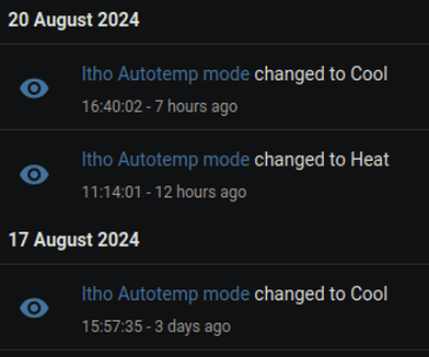

GeeMoney schreef op vrijdag 16 augustus 2024 @ 07:42:
Zie je in je Autotemp nog wel de groepen en waardes per groep en je correcte aantal thermostaten en kloppen daar de temps ook?
Ja, dat klopt nog. Ook op de spider units zelf zie ik niks gek. Wel zie ik state heating 1 staan en de rest (state cool, state off, state hand) staat op 0. En nergens orange of rode LEDs die branden.
  • vliegnerd
vliegnerd
Nintendo fan.

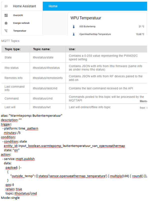

smesjz schreef op vrijdag 16 augustus 2024 @ 06:50:
It's magic. De Outdoor temp staat er nu weer in maar wel met integer waarde van monitoring want decimalen ontbreken. Ik heb niks veranderd buiten uitzetten van MQTT publish. Maarrrrr, koelen gebeurt nog niet dus ik wil handmatig iets gaan forceren.
Room temp = 23.32
Requested temp = 22
Als ik requested temp lager zet op spider, bijv. 20, zie ik een vlammetje ipv ijs. Erg raar
Je zit dus in "heating" mode. Als je een module op je autotemp hebt, dan zul je daar ook state "heating" zien staan.
Wat is de ingestelde outdoor temp op de WPU nu dan?
Wellicht is er nog een of andere tijd blokkade actief, maar dat zou snel weg moeten gaan als je actief het setpoint op de spider laag zet.
Ik zou die in ieder geval minimaal zetten en afwachten/monitoren.
Als de outdoor temp hoog is en setpoint laag, dan zou de boel naar cooling moeten gaan.
Dus ik als iets wil forceren zou ik de stappen uit openingpost moeten gebruiken maar die indexen lijken niet te kloppen met wat ik zie met fw 37.
Voorbeeld: Max. number of correction pluse (puls) is index 34 en "Postition expansion valve 10 - 30 (puls)" is index 30. Ik mis vast iets....
Ik wil eigenlijk koelen forceren voor een aantal uren want er zit er niet lekker waardoor dit niet meer goed werkt. Wat zijn voor dit geval de stappen te volgen?
"Forceren" gaat met manual control. Dit is een modus van de WPU die gebruikt wordt door een monteur met de servicetoolsoftware om de WPU tijdelijk ander gedrag te laten vertonen. Bijvoorbeeld door sensorwaarde te overschrijven of modus te veranderen.
Jij kan dit ook instellen met de ithowifi module, door MQTT commando's, of via debug menu. Zie startpost.
De index die jij beschrijft zijn de permanente settings van de WPU op de settingspagina. Die hebben er niets mee te maken.
Lees vooral even: https://github.com/arjenh...mp-support#manual-control
En zorg dat je de "max manual operation time" instelt, dat is wel een setting van de WPU. Zodra manual operation (=manual control) actief wordt gaat een timer aftellen. Bij 0 stopt manual operation weer. Maar als die setting 0 is, zoals bij mij, dan blijft manual operation permanent actief. Dat had ik eerst, kostte wat hoofdpijn.
  • smesjz
vliegnerd schreef op vrijdag 16 augustus 2024 @ 08:35:
Outdoor temp is nu 18. Maar gebeurt nog niks. Maar zal eens verder kijken. Afgelopen nacht alleen status Boiler (23u) en Off gezien.
Got it. Ik dacht dat die hetzelfde waren.
Top. Ik ga daar mee aan de gang, wederom bedankt voor je hulp.

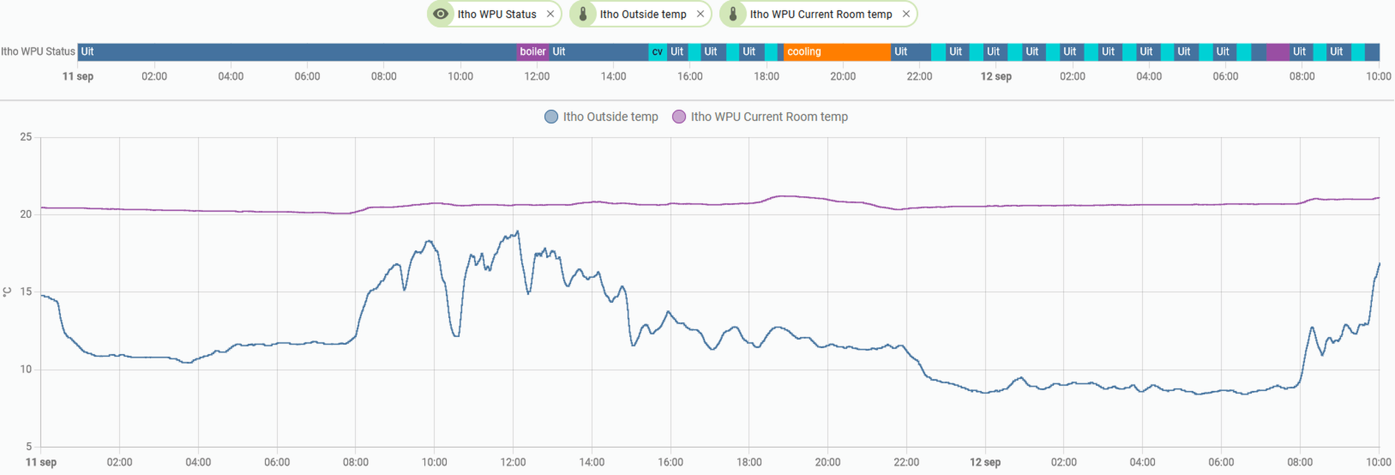

vliegnerd schreef op donderdag 15 augustus 2024 @ 15:59:
O, my bad!
Dan is het gedrag van de WPU van @ChiLLeR opmerkelijk. Welke firmware versie heb jij @GeeMoney ?
Ik heb de instellingen van @GeeMoney vergeleken maar waarschijnlijk is er een flink verschil in type, ik heb een pomp uit 2015 en van hem uit 2019. Dat zorgt voor een andere FW maar ook hele berg meer settings die ik niet heb.
Het resultaat na een nachtje.
Afbeeldingslocatie: https://tweakers.net/i/c7E1ZUJ6S-pHs9pCJ8do1CBpFkU=/full-fit-in/4000x4000/filters:no_upscale():fill(white):strip_exif()/f/image/illPYsRPWiyaTSuFEnhxC9DL.png?f=user_large
Je ziet dat hij nu blijft koelen en ook langzaam zie je de temp to source dalen. Geen idee of het nu een goed idee is om de pomp nu zo continu te laten draaien, wellicht de interval iets omhoog schroeven. Maar ik laat het even dit weekend draaien, kijken wat er gebeurd met weer wat warmere temperaturen.

smesjz schreef op vrijdag 16 augustus 2024 @ 08:43:
Je kan setting "220 Minimum outside temp cooling (°C)" nog controleren. Bij mij staat die op 15. Volgens mij doet die bij mij weinig omdat de autotemp het omschakelen bepaalt, maar je weet nooit. Ik denk dat 15 wel de standaard waarde is.
Ik zou toch zeggen: setpoint spider laag zetten (en alle andere, als je die hebt) en dan zou de WPU moeten gaan koelen.
  • vliegnerd
vliegnerd
Nintendo fan.
ChiLLeR schreef op vrijdag 16 augustus 2024 @ 08:47:
Fijn dat er nu in ieder geval iets gekoeld wordt.
Maar bij nader inzien is je temperatuur uit je bron (from source) wel erg hoog. Is dit echt 17-18 graden? EDIT: Ik zie nu dat het in de grafiek van gisteren ook al die waarde was. Kan mij voorstellen dat het temperatuurverschil bron uit-in zo klein wordt dat de WPU daarom koelen stopt. Sterker nog gezien de wachttijd van 6u was het (is het) vrijwel zeker de wachttijd vanwege te hoge brontemperatuur.
Als het water in de bron bijna 18 graden is, dan kun je niet of nauwelijks meer koelen met je bron. Wat voor bron heb je?
Maar inderdaad: Dit weekend aankijken en zien hoe de temperaturen zich gedragen.

Mogelijk is onderstaande al eens eerder gedeeld, maar toch, misschien vind iemand het interessant.
Bij mijn systeem verandert de buitentemperatuur automatisch, zonder dat ik iets doe. Niet duidelijk of er misschien een sensor in zit, of dat het op afstand wordt doorgegeven. Vandaag werd voor een korte tijd een foutieve waarde doorgegeven; 0 graden Celsius. Met dit als gevolg:
Afbeeldingslocatie: https://tweakers.net/i/XFhIPHcba7KWJA8RQ6eZOSemuZA=/full-fit-in/4000x4000/filters:no_upscale():fill(white):strip_exif()/f/image/fNeYafbh67PfIRI75TKOd6pr.png?f=user_large
Afbeeldingslocatie: https://tweakers.net/i/PkxZeMrRncZKecUG7HBx65Q3VaU=/full-fit-in/4000x4000/filters:no_upscale():fill(white):strip_exif()/f/image/VysacOTC0emicj1OjLexa3G3.png?f=user_large
Van 11:10 tot 12:05 werd 0 graden Celsius doorgegeven. Binnen 4 minuten (11:04) stond de WPU autotemp in de verwarm-stand. Voor diegenen die wel de autotemp doorgeven, bij een enkele (unieke) zomerse koude nacht lijkt me het handig om niet klakkeloos de buitentemperatuur door te geven.

Je krijgt die outside temp van Klimaatgarant (waarschijnlijk). Ze sturen het op afstand naar jouw WPU.
Je kunt via de Ithowifi module deze temperatuur ook zelf instellen en daarmee het omschakelen tussen koelen en verwarmen regelen, zoals je hebt gemerkt.
@smesjz had een paar berichten hierboven ook last van onverklaarbare 0 graden outside temp. Dat komt dus hoogstwaarschijnlijk door één of andere fout/storing.

Sinds kort een module aan een 5G hangen. Dank voor de uitbreidingen voor de WPU en de gedeelde kennis ervan. Ben nog een beetje aan het aftasten wat de gegevens allemaal betekenen en hoe het elkaar beïnvloedt.
Bijvoorbeeld deze zaagtand tijdens het koelen. Of zijn de waardes per definitie onzinnig door het gebrek aan flow?

RudolfR schreef op woensdag 21 augustus 2024 @ 22:12:
Die zaagtand is wat Itho "vrij koelen" noemt: Voor 10:00 is er ook stabiele koeling. Om 10:00 stopt het koelen, want vloer koud. De pomp probeert dan iedere 30 minuten of er gekoeld kan worden. Lukt dat, dat wil zeggen de vloerverwarming is voldoende warm, zodat er warmte terugstroomt de bron in, dan gaat de koeling echt aan. Dat zie je tussen 17:00-18:00 ongeveer. Dat is weer koelen.
Als de vloer dan weer koud geworden is, dan kan er niet meer gekoeld worden. Het koelen stopt en dan begint die zaagtand meestal op nieuw. Bij jou niet om 18:00! Bron temp 14,5 graad, dus niet te warm denk ik. (Is sowieso geen rare waarde)
Na 18:00 zie de temperatuursensoren opwarmen/oplopen: Geen flow: geen zinnige waarden, inderdaad.
Je ziet de zaagtand, pieken op goed in CV pump modulatie percentage. Je ziet daar de pomp elke 30 minuten even aan gaan.
Mijn interpretatie:
Er is vanaf vroeg in de ochtend gekoeld.
Dat stopte om 10:00 want "huis koud".
Koelen lukte pas weer om 17:00 want toen was het huis opgewarmd door de zon.
Waarom het om 18:00 stopt is wel interessant.
Als je wil weten waarom het koelen stopt:
Post eens grafiek van outside temperature. En van modus koelen/verwarmen. En eventueel van "free cooling interval" Dit is de timer die aftelt tijdens pauzes in vrijkoelen.
Heb je een NTC temp voeler aan de gevel?
(Als het huis gewoon koud was om 18:00 dan kun je ook je schouders ophalen)

Rond 18.00 daalt de temperatuur in de ruimte richting het setpoint, dus misschien is het daar gewoon genoeg geweest.
Vooralsnog geen grote problemen, desalniettemin wel interessant om te weten hoe e.e.a. functioneert.

Voordeel is dat je desgewenst koelen kunt aanzetten of blokkeren met een nep buitentemperatuur via de module.
Ik probeer het koelen ook te blokkeren met een nep buiten temperatuur van 12 graden, maar zoals je hieronder kunt zien helpt dat niet. Heb jij nog een idee?

nl0pvm schreef op donderdag 29 augustus 2024 @ 12:39:
EDIT: Ik las je vraag verkeerd. Je wil juist koelen blokkeren.
Dit gaat over omschakelen:
De autotemp/WPU staat de hele tijd in mode "cooling". Die momenten tussendoor dat WPU Status naar "Off" gaat, dat komt volgens mij niet door de buitentemperatuur, want die is 20 graden. Maar --denk ik-- omdat de ruimtetemperaturen wellicht al bereikt zijn. Er is dan geen koelvraag meer. Dus ik denk dat tijdens "Off" de autotemp/WPU nog wel in modus "cooling" staat, maar geen koelvraag.
Ik stuur met de (nep) buitentemperatuur en ondertussen staan alle thermostaten op het laagste setpoint, 20 graden. Dan gaat staat WPU status op "cooling" als er gekoeld wordt en op "Off" als de modus naar "heating" is veranderd en er niks gebeurt omdat er geen warmtevraag is. (De thermostaten gaan dan naar 19 graden en alles is warmer).
EDIT:
Maar je wil dus koelen blokkeren... Bij mij schakelt de autotemp binnen een paar minuten over als ik de buitentemperatuur aanpas. Volgens mij vrijwel direct. Maar daar heb je dus niets aan, want het gebeurt bij jou niet.
Heb je een autotemp? Wellicht werkt het zonder anders. Bij mij gaat echt eerst de autotemp om en dan gaat de WPU mee.

Klopt deze code uit de OP? Er lijkt een verdwaalde " in te staan.
YAML:
alias: "Warmtepomp: Buitentemperatuur"
description: ""
trigger:
  - platform: time_pattern
    minutes: /5
condition:
  - condition: state
    entity_id: input_boolean.warmtepomp_buitentemperatuur_van_openweathermap
    state: "on"
action:
  - service: mqtt.publish
    data:
      payload: |-
           "outside_temp": {{ states('sensor.openweathermap_temperature') | multiply(100) | round() }},
      qos: 0
      retain: true
      topic: itho/cmd
mode: single
Ik heb een input_number gemaakt voor een 'handmatige buitentemperatuur', alles anders dan -30 stuur ik zo naar de itho, maar er gebeurt niets.
Via de debug-pagina lukt het wel?
  • vliegnerd
vliegnerd
Nintendo fan.
Sjepers schreef op dinsdag 3 september 2024 @ 16:03:
Ik kan precies bepalen wanneer de WPU gaat "koelen" (60W) en wanneer hij gaat "vrijkoelen" (40W). De data die ik heb, laat duidelijk zien dat de Setpoint CV-pomp (setting 21) in beide gevallen 90% is. Ik heb nog te weinig data om met zekerheid te kunnen stellen dat dit verschil afkomstig is van de setpoint bronpomp (setting 22), maar het lijkt erop, dat deze setting bij "koelen" gemiddeld 80% is en bij "vrijkoelen" gemiddeld 30%. Dit zou het verschil in vermogen kunnen verklaren. Ga dit verder onderzoeken.
Interessant! Ik heb eigenlijk nooit die twee verschillende modi gezien. Ik noem het normale koelen altijd "vrij koelen", maar jouw namen klinken logischer. Ik heb de setpoints altijd op 20 graden staan, dus er is altijd koelvraag. Dat wil niet zeggen dat er altijd gekoeld wordt, want vaak is de vloer "koud" terwijl de ruimtetemperatuur nog 20,5 graad oid is. Dan stopt het koelen omdat de bronpomp tot bijna 0% zakt.
Mijn WPU 5G 4,5kW uit 2022 gebruikt ongeveer 65W voor wat jij "koelen" noemt, als we het over hetzelfde hebben. Dat wil zeggen: Kamer is 21 graden en setpoint 20 graden, dus in theorie koelvraag. De CV pomp is dan bij mij 80% en de bronpomp moduleert ergens rond de 20%.
In de praktijk zet ik de CV pomp op 50%, zodat ik met 25W kan koelen. Alleen in echte warme periodes zoals begin augustus, zet ik de CV pomp op 80%.
Wellicht kun je dit ook nog proberen, CV pomp snelheid lager zetten, wellicht dat dat toch iets beter aanvoelt in de slaapkamer.
  • vliegnerd
vliegnerd
Nintendo fan.
RudolfR schreef op dinsdag 3 september 2024 @ 17:20:
Regel 15 moet weg. Ik pas de startpost aan.
  • RudolfR
  • Laatst online: 22:20
Ook met die aanpassing kom ik er niet uit. Het lukt me niet om de yaml zo te formatteren dat het goede json blijft.
YAML:
  action:
    - data:
        payload: |-
              "outside_temp": {{ states('input_number.itho_wpu5g_buitentemperatuur_manual') | multiply(100) | round() }}
        qos: 0
        retain: true
        topic: itho/cmd
      action: mqtt.publish
  mode: single
In de step details staat het dan zonder { }, hoort dat?
Uitgevoerd op: 3 september 2024 om 19:01:52
Resultaat:
params:
  domain: mqtt
  service: publish
  service_data:
    payload:
      outside_temp: -3000
    qos: 0
    retain: true
    topic: itho/cmd
  target: {}
running_script: false
En hoe zit het nu met die multiply(100). Kun je in een bepaalde range integers sturen en worden andere getallen geinterpreteerd als 100-voud?
Want het voorbeeld met '12' resulteert ook in buitentemperatuur 12.

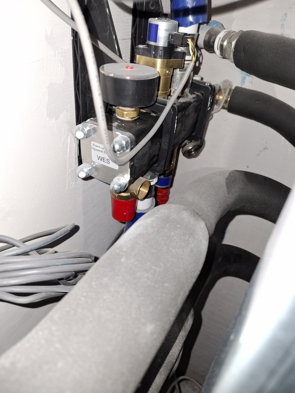

Gisteren had ik weer de melding A1-20. Die had ik in November ook.
Water bijgevuld tot ongeveer 1.9Bar.
Vanmorgen stond de melding nog steeds op mijn spider en ben even weer bij de pomp gaan kijken. Ik zag een donkere plek op de vloer (water) en zie dat het druppelt bij een rode knop. Wat is dit? Toch maar even de installateur erbij halen?
Je ziet de druppel hangen op de tweede foto.
De druk is ook gezakt tot rond de 1,5 bar.
Afbeeldingslocatie: https://tweakers.net/i/qkBS4k-6joyF1xh082iGB7OZKkQ=/x800/filters:strip_icc():strip_exif()/f/image/Df7XO3KUg6krLJxRTo0Wf4pF.jpg?f=fotoalbum_large
Afbeeldingslocatie: https://tweakers.net/i/aIIny38hbsRL95ZkBAJm6nQN3AI=/x800/filters:strip_icc():strip_exif()/f/image/XLeq7IbWbTxKvbD9kaHdORKV.jpg?f=fotoalbum_large
Update monteur erbij gehad.
Bleek dat de lekkage bij de manometer weg kwam, die was niet goed gemonteerd. Als het goed is nu opgelost:)
Afbeeldingslocatie: https://tweakers.net/i/oPLCHB4L6SEzRNk9c6bZoubhV_c=/x800/filters:strip_icc():strip_exif()/f/image/RfM7zH2PCVdo05HiyzIG0DBN.jpg?f=fotoalbum_large

Bijzondere oplossing van de bouwer. Let wel op dat je de warm tapwater leiding niet isoleert, dat schijnt niet te mogen, die moet zo snel mogelijk afkoelen op geen bacterie groei te krijgen.

Ik hoop dat iemand mij hier iets meer kan vertellen over waarom het in mijn huis zo warm blijft...
De laatste weken is het alleen maar warmer geworden in huis en lijkt het koelen niet veel meer te doen.
CV supply temp (°C) is toch wat er in de vloer gaat? Ik vraag me af waarom deze niet lager is?
De status = 4 dus volgens het systeem is hij wel aan het koelen.
Ik hoop dat iemand ziet wat er mis kan zijn, alvast bedankt _/-\o_

Met alleen getallen is lastig om precies te zien wat er gebeurt. Temperaturen kunnen namelijk alleen iets betekenen als de pompen een tijdje aanstaan. Anders meten ze gewoon de ruimtetemperatuur van de ruimte waar de WPU staat.
In jouw grafiek staan de pompen aan. Ik ga er hier vanuit dat de status die je ziet al een tijdje stabiel is. En dat de temperaturen dus iets betekenen. Dat kun je zelf wel controleren door de temperaturen/waarden die ik hieronder noem een uurtje in de gaten te houden, bijvoorbeeld elke 10 minuten opschrijven.
"CV supply temp" is inderdaad CV aanvoer, ingang vloerverwarming, is inderdaad hoog >21 graden.
"Temp from source" temperatuur bron uit, WPU in. Deze is heel hoog >16 graden. Dit kan het probleem zijn, maar weet ik niet zeker. (EDIT: Probeer eerst de CV aanvoer lager te krijgen door de offset aan te passen, zie volgende bericht).
"flow sensor (lt_hr)" is de flow van de bron: Heel hoog 1200 lt/hr. Komt door te hoge bron temperatuur. Er moet heel veel water langs om een beetje te koelen.
"CV pump" 100% vloerverwarming staat aan.
"well pump" 48% De bronpomp draait op 48%. Je zou verwachten ergens rond of onder de 20%.
"Free cooling valve" 1450 %??? Snap ik niet. Moet 100% zijn, denk ik.
"Requested room temp" 18 graden??? Minimale waarde bij mij is 20 graden.
Welke versie type/bouwjaar WPU heb je?
Mijn gok: De bron is te warm. Er is bijna geen koelvermogen meer over. Daarom is de CV aanvoer zo hoog. Het lukt de WPU niet meer om de aanvoer temp verder te verlagen.
De WPU stuurt de CV aanvoer temperatuur naar 21,5 graad omdat je woonkamer warm is om condens te voorkomen. Als je condens zelf in de gaten houdt, dan kun je waarschijnlijk de aanvoertemperatuur zelf verlagen: Zie volgende bericht. Helpt dit niet? Dan is de bron temperatuur de volgende verdachte.
Wat ook kan: Iets met die rare waarde van de free cooling valve, klep stuk in WPU systeem,misschien? Zodat je dan met die 16,5 graad bron wel kan koelen maar het nu niet lukt.

De aanvoer temperatuur van de CV wordt overigens (natuurlijk...) wel geregeld op basis van de ruimte temperatuur. Die is nu PRECIES 4 graden lager dan de ruimte temperatuur. Dit is de anti-condens beveiliging. De aanvoer wordt nooit lager dan de ingesteld offset, standaard 4 graden.
(De CV aanvoer is hoger, maar de warmtewisselaar aan de bronzijde "evaporator temp/suction gas temp"
is wel 19,46 graden. Precies 4 graden lager dan de ruimtetemp. Vast geen toeval)
Je kunt deze offset groter maken. Uit de startpost:
De max. koeldelta vergroten zodat de koeling bij wat hogere woonkamertemperaturen niet geremd wordt
Het aanpassen van de van de maximale koeldelta gaat met 202 "Offset cooling setpoint (K)".
De default waarde is 4 graden. Deze verhogen naar 5 graden betekent dat er met een groter verschil tussen de vloer en woonkamer temperatuur gekoeld kan worden. Verhoog deze niet naar 6 of meer omdat het risico op condensatie op de loer ligt.
Je kunt tijdelijk 6 graden proberen en kijken wat er gebeurt. Gaat de CV aanvoer temperatuur naar beneden: Prima.
Verandert er niets. Dan is ofwel de bron te warm of de "free cooling valve" is stuk.

Ik wil graag de buitentemperatuur van Openweathermap gebruiken, i.p.v. handmatig de buitentemperatuur te moeten aanpassen.
Ik heb Openweathermap geïntegreerd in HA. Dat kun je zien in het eerste fig. Ook staat daar de door mij ingestelde buiten temperatuur.
Daarna heb, in /homeassistant/configuration.yaml, de data toegevoegd, om de buitentemperatuur van Openweathermap te kunnen gaan gebruiken. Ik heb alleen de topic aangepast. Bij mij is dat ithostatus/cmd.
Er worden geen foutmeldingen gegeven, maar de buitentemperatuur instelling van 21 graden verandert niet in 10,68 graden.

@Sjepers
Kun je een trace laten zien van je automation?
En heb je die boolean ook aangemaakt en aangezet? Alleen dan werkt de automation. "input_boolean.warmtepomp_buitentemperatuur_van_openweathermap"
Bedankt voor je hulp.
Ik heb maar beperkte kennis op dit gebied (ik ben al blij dat ik NRG heb kunnen koppelen aan HA en kan uitlezen) en heb geen idee hoe ik de trace moet laten zien van automation.
Wat ik zeker weet dat ik geen boolean heb gemaakt en heb aangezet.
Waar en hou moet ik dat doen?

Ik gebruik de buienradar "plugin" binnen HA en heb dan:
alias: Warmtepomp - Buitentemperatuur
description: Zet buitentemperatuur op de warmtepomp elk uur
trigger:
    hours: /1
condition:
  - condition: state
    state: "on"
action:
    data:
      payload: "{     \"outside_temp\": {{ states('sensor.temperatuur') }} }"
      qos: 0
      retain: true
      topic: itho/cmd
mode: single
[ Voor 49% gewijzigd door GeeMoney op 11-09-2024 18:25 ]

Sinds gisteren is hier de WPU weer aan het warmen geslagen. Vooorbij is het zomerseizoen :'( . Wel raar dat hij zo wisselt tussen warmen en koelen gisteren. Alle slaapkamerthermostaten staan op 20, woonkamer op 20,5.
Afbeeldingslocatie: https://tweakers.net/i/QmibvNbSN4Esk1LFLqtHu2690tE=/full-fit-in/4000x4000/filters:no_upscale():fill(white):strip_exif()/f/image/rPCyXlrMKjCyP0esW6xLMqAV.png?f=user_large

Is dat niet precies het gedrag dat vliegnerd probeert tegen te gaan? Door in deze periode een nep-buiten temperatuur te sturen om dat geklapper tussen warmen/koelen op 1-dag tegen te gaan.
Zie de startpost.
  • vliegnerd
vliegnerd
Nintendo fan.
Danfoss schreef op donderdag 12 september 2024 @ 10:09:
Ondanks dat het energiegebruik niet heel hoog is, is dit soort jojo gedrag voor mij een doorn in het oog.
Ik blokkeer in dit geval koelen door de buitentemperatuur op 7 graden te zetten.
De WPU staat dus de hele dag in "heating" en "off".
Maar daarbij hoort dan wel een warmtevraag van 0 omdat mijn hele huis 21-22 graden is en alle thermostaten op 19 graden staan tijdens verwarmen.
Jij hebt echt warmtevraag... Als je dat voor comfort wil, prima natuurlijk. Maar ikzelf probeer tot in ieder geval na 1 oktober te wachten met CV bedrijf. Mijn record is 19 november (2022). Vorig jaar ging de CV aan ergens in oktober. Maar ik heb wel een tussenwoning in zuid-holland. Een vrijstaande woning in het oosten heeft veeeeeeel meer warmtevraag.

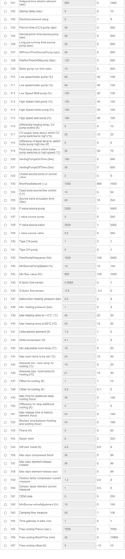

Ik ben het jojo effect eerst te lijf gegaan met instelling 82, Force cooling or heating mode, in de autotemp en de thermostaten 'tegengesteld' te zetten. Helaas hebben ze een update van de software gedaan (hw 52, fw 13) en werkt instelling 82 niet meer. Ik gebruik nu op de WPU nr 80, Blocked time between cooling and heating (hour), en in de Autotemp 229, Blocking time cooling to heating. Die staan op 96 uur. Ik zit met de thermostaten op 23 graden constant in koeling mode zonder echt te koelen. Alleen zorgen dat ik een keer ga koelen aan het eind van de vier dagen. Alle kleppen staan open en af en toe draait de pomp. De WPU staat dus gewoon altijd uit met verbruik van 5 Watt.
