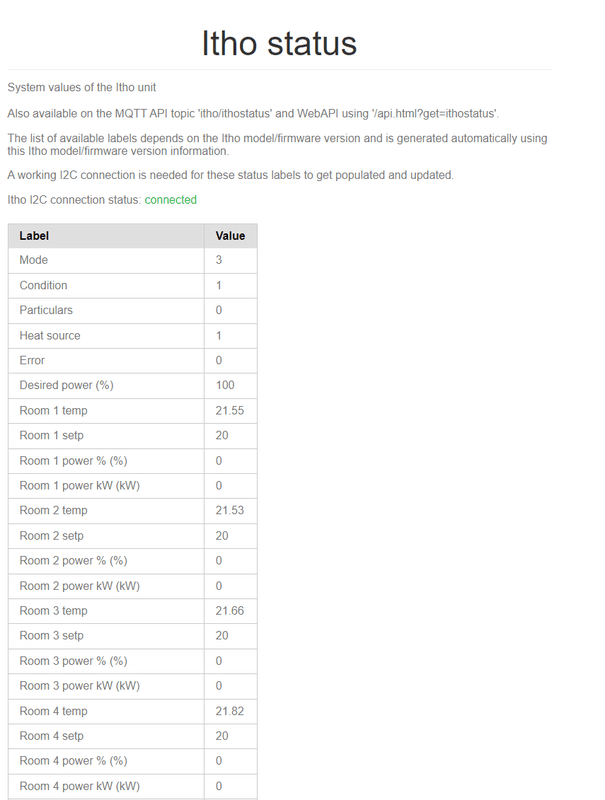

Op de webpagina van de module zie je in het status menu:

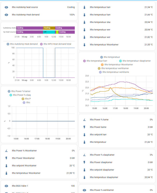

In HA heb ik dat als volgt weergegeven:
Afbeeldingslocatie: https://tweakers.net/i/5KZpcOxbeAguB8FGu0VWXtUFQ7s=/x800/filters:strip_exif()/f/image/lu9VXW77eCrntXa0pnZ0ssfS.png?f=fotoalbum_large
(Labels met namen wat bot weggehaald)
Je ziet dat rond 7u vanochtend de koeling bijna niks meer deed. "Huis koud". Dan schakel ik naar verwarmen zodat er niets gebeurd. Net voordat het SWW moment om 13u begint zet ik dan de koeling weer aan om te koelen tijdens SWW (=efficienter) en omdat de boel weer wat opgewarmd is blijft de koeling draaien. Zo blijft de COP hoog.

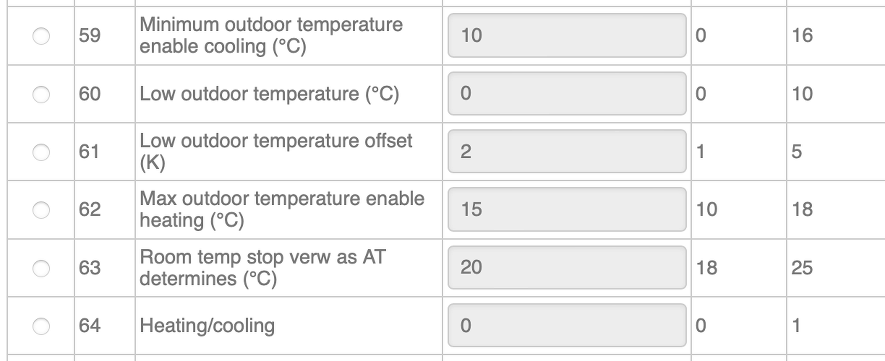

Wel gek want ik zie dus wel deze settings:
Afbeeldingslocatie: https://tweakers.net/i/fDaJV1h3mo0v70MUA5CfNwvpk-M=/full-fit-in/4000x4000/filters:no_upscale():fill(white):strip_exif()/f/image/KgnMFvkOBEoGiLiiO3oO7RK2.png?f=user_large
Ik stuur dus 6 graden naar de wpu en toch wisselt hij naar koelen.
Maar de autotemp geeft een foute buitentemp waarde van 327.67 graden.
Alleen de WPU ontvangt door mij een correcte of vaste temp van nu bijvoorbeeld altijd 6 graden.
Of is de truc dat ik dus ook de outside temp naar de autotemp moet versturen ipv alleen naar de pomp ?
[ Voor 15% gewijzigd door GeeMoney op 18-09-2024 20:53 ]

@GeeMoney heb je een manier om die RF berichten af te luisteren?
Misschien ontvangt de autotemp het 1298 bericht van de spider niet?
  • GeeMoney
  • Laatst online: 23:07
GeeMoney
vliegnerd schreef op woensdag 18 september 2024 @ 21:03:
Ik kan ze zien ja met Ramses en de HGI-80 .
Ik zal even met @Onl1ne1373 prutsen :)

@vliegnerd op de WPU heb ik een setting: "Outdoor Sensor" . Die is momenteel 2, wat is die bij jou ?
Wellicht moeten we naar 1 brengen om hem in te schakelen/leidend te maken ?

Ik heb ook van die rare buiten-temperaturen gezien als gevolg van de automatisering in Home Assistant.
Geen vinger achter kunnen krijgen.
Nu is de buitentemperatuur 2.0*C in de Itho, de automatisering is 17 september in de avond uitgevoerd (met 2,4*C, dus dat lijkt wel goed)
De "Max manaul opeation time (min)" op 10 minuten, maar de temperatuur is niet gereset naar -30.
Edit: Misschien mogen er geen floats in?
[ Voor 133% gewijzigd door RudolfR op 19-09-2024 16:47 ]

@GeeMoney
WPU Setting 8 "Outdoor sensor" staat bij mij op 1. Ik heb een echte buitensensor.
Mijn Autotemp geeft de juiste buitentemperatuur aan.
Ik gebruik geen fake buiten temperatuur om te switchen. Ik gebruik twee switches om koelen en/of verwarmen te blokkeren.
[ Voor 29% gewijzigd door Onl1ne1373 op 19-09-2024 15:29 ]
  • vliegnerd
  • Laatst online: 22:57
vliegnerd
Nintendo fan.
@GeeMoney En bij mij staat die op 0. Ik heb GEEN buitensensor.
Vanaf firmware 35 is alleen 0 of 1 mogelijk. "0" betekent dan "geen sensor met eventueel remote temperatuur via clouddienst".
Voor firmware 35 is 0 "geen", 1 "wel" en 2 is "remote temperatuur via clouddienst".
Deze setting staat dus wel goed.
Wellicht werkt het bij jou en bij @Paulusbrand anders vanwege een oudere firmware versie?

Onze autotemps hebben dus een foutieve buitentemp waardoor puur de HT dus leidend is in verwarmen of koelen. Zodra de afwijking tussen gemeten temp en het setpoint groter is dan de offset parameters gaat hij dus gewoon koelen of verwarmen. De buitentemp van de WPU negeert hij compleet.

  • vliegnerd
vliegnerd
Nintendo fan.
Maar dat is dus niet juist. Jouw WPU verstuurt de verkeerd 1290 berichten...
Dat is wel echt raar!

De woonkamer temperatuur staat ook in de statuspagina van de module aan de WPU: “Room temp”
Andere spiders kun je inderdaad met een module aan de autotemp uitlezen. Of met ramses_cc en een RF module.
Het grafiekje wat er bij heb bijgevoegd, is de "Room temp". Ik heb alle statussen die veranderen bij warmen, koelen of boilerbedrijf in HA toegevoegd.
Het probleem is, dat de gemeten "Room temp" na twee minuten niet wenselijk verandert. (zie grafiek)
Alleen het display geeft, na twee minuten aan, dat de gemeten ruimte temperatuur opeens 0,5 gr hoger is geworden. Dit laatste zou niet mogelijk moeten zijn. Ik heb vorig najaar de onderhoudsmonteur mijn verhaal verteld en hij had dit zelf ook al geconstateerd. Hij had daar geen verklaring voor en zij de Spider thermostaat heeft een eigen leven.

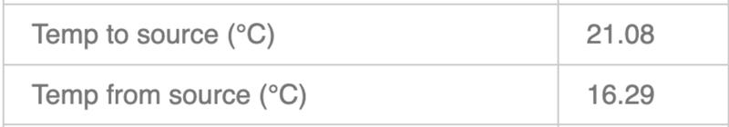

Goedemorgen,
Ik heb een vraagje over mijn warmtepomp...
De laatste tijd is de installatie bezig geweest het huis te koelen. Ik had tot gisteren onderstaande waarden vanuit de bron:
Afbeeldingslocatie: https://tweakers.net/i/zJ_T3pjQeXiBYnFIy0VebnT1YNk=/800x/filters:strip_exif()/f/image/ceQDrhL3LYXhKyOZ9JdXAqsb.png?f=fotoalbum_large
Nu wordt het wat kouder en is de warmtepomp begonnen met verwarmen, ik zie nu onderstaande waarden uit de bron komen (de CV pomp staat al een tijd te draaien):
Afbeeldingslocatie: https://tweakers.net/i/e1CLwtPUlunFZsiszUXkAkinmRs=/800x/filters:strip_exif()/f/image/dENxFCLS4BaXe4HtgxGEIGK2.png?f=fotoalbum_large
Misschien een hele domme vraag... maar is hij nu het nog koudere water (koude bron?) aan het verwarmen en daarna door de vloer aan het pompen (ipv water uit de warme bron?).
In mijn simpele gedachte lijkt de koude/warme bron verkeerd om te zitten of begrijp ik er niets van? In dit filmpje roepen ze ook dat het water uit de warme bron gebruikt zou moeten worden om te verwarmen: YouTube: Hoe werkt een wko (warmte-koudeopslag)? - Duurzaam Opgewekt legt uit! maar nu lijkt hij de koude bron te gebruiken?

Baco- schreef op zondag 29 september 2024 @ 08:11:
Goedemorgen,
Je hebt geen aparte warme/koude bron, denk ik. Ik weet niet of het systeem uit het filmpje echt bestaat, maar het heeft heel weinig te maken met de gesloten bronnen die (meestal?) aan een WPU 5G hangen en alle w/w warmtepompen uit het w/w-topic.
Dit is een veel beter filmpje: (Klimaatgarant) YouTube: Werking water/water warmtepomp WPU 5G gesloten bron - Itho Daalderop
De bron is gemiddeld 10-12 graden.
Bij koelen haal je water uit de bron dat kouder is dan de woning. Daarmee koel je het huis (via een warmtewisselaar).
Bij verwarmen en SWW bedrijf haal je water uit de bron dat ook KOUDER is dan de woning. Door de warmtepomp (compressor/koelgas) wordt de energie (warmte) uit de bron naar een hogere temperatuur gebracht, zodat het gebruikt kan worden om je huis te verwarmen/water te verwarmen.
Bij koelen (als de CV/bron pompen draaien!) verwacht je "temp from source" tussen 10-15 graden en "returned to source" wordt geregeld op 18 graden.
Bij verwarmen is from source hopelijk rond de 10 graden, maar kan in een koude periode best zakken. Onder de 4 graden stopt de WPU 5G, want er kan/mag geen antivries in het systeem.
Wellicht heb jij toch een aparte koude-warmte bron, vergeet dan bovenstaande. Maar let op: de temperaturen zeggen alleen iets als de bronpomp een tijdje draait. Anders meet je de temperatuur van de ruimte waarin het (stilstaande) water staat.
Je kunt aan het type van de WPU 5G zien welke bron erbij hoort.
