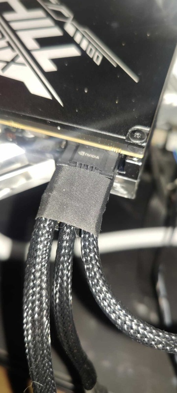

Management samenvatting:
Connector slechts ~4mm erin van de 6,5mm + schuin/hangend naar beneden.
Hierdoor ontstaat blijkbaar een parallel pad van stroom met hoge weerstand waardoor de temp op die plek skyrocket met als gevolg smeltende connector.
  • Koldur
  • Laatst online: 08-11 11:09
De afdronk van het filmpje is:
  • Het zou eventueel kunnen komen door troep in de kabel, maar niet met zekerheid vastgesteld. De vernikkeling is niet altijd van hoge kwaliteit, maar zal met hoge waarschijnlijkheid het probleem ook niet zijn.
  • Als de kabel er met maar 2 12V pinnen inzit, maar dan wel goed, zelfs dan, ontstaat er geen gevaar.
  • Wanneer het aantoonbaar misgaat, is wanneer er, zoals hierboven al reeds genoemd, teveel ruimte komt tussen de adapter en connector op de GPU zelf. 1-2mm los is op zich geen probleem, maar gevolg problemen dan weer wel. Denk dan aan kabels herordenen, waardoor de kabel dan verder loskomt en schuin gaat zitten.
  • Vooral het schuin trekken van de kabel, waarbij de aansluiting ook daadwerkelijk schuin connectie maakt met de GPU is waar het direct een effect heeft.
  • Volgens Steve is het probleem user error, in combinatie met dat het geen foolproof connector is omdat je geen klik hoort en het goed moet controleren.
  • Failure rate is onder 0,1%, dus minder dan een promille
Verder vraagt Steve om in het vervolg niet met zijn allen zomaar wat te roepen en/of ongefundeerde stellingen (zonder reproduceerbare resultaten) mensen naschreeuwen (hij was nog iet hyperbolischer dan ik hier neerzet).
Kortom, een gewaarschuwd mens die even de tijd neemt om de connectie goed te controleren zal het probleem niet ondervinden. Maar, PCI-SIG/Nvidia (Steve noemt alleen Nvidia specifiek, maar de standaard is door PCI-SIG op deze manier goedgekeurd) kunnen door de sense pins korten te maken een betere detectie van goed aansluiten beter verzekeren.
Ik hoop dat iedereen Steve zijn raad aanneemt m.b.t. het beperken van het roepen zonder echte bewijzen.
Blijft niet wegnemen dat Nvidia hier beter mee om had moeten gaan en nog steeds mee om moet gaan. Beetje jammer dat een derde partij dit met veel minder middelen moet bevestigen aan het publiek.

Tja, als het bij 1 op de 1000 misgaat is dat nog steeds teveel. De connector zou gewoon beter vast moeten klikken/zitten dus je kan wel stellen dat hier nog werk te doen is voor Nvidia. Probeer maar eens je ATX connector op je mobo die van je voeding afkomt, los te krijgen dat gaat echt niet zonder dat je het veiligheidsmechanisme ver genoeg weet in te drukken (believe me, met mijn dikke vingers vaak last van gehad dat ik er niet lekker bij kon.. lol). Dus, het is zeker geen spontane ontbranding maar Nvidia had hier wel een betere connector voor kunnen bouwen.

Heeft m'n OCD gedrag met het controleren van kabels en aansluitingen eindelijk een keer een voordeel _O- :+

Echter snap niet dat we default 4x 6+2 pins gebruiken om aan 600watt te komen en nu 2 x 6+2 pins gebruiken voor 600w ?
  • Koldur
EdvanAl schreef op donderdag 17 november 2022 @ 18:07:
Dank ook besteld.
Corsair gebruikt kabels die dikker zijn dan de standaard spec van de 6+2 kabels. Hetzelfde geldt voor de voeding zijde, die hebben ze ook boven spec gemaakt.
Wel onduidelijk natuurlijk, maar de 12VHPWR kabel heeft sowieso maar 6 12V kabels met dezelfde hoge specs.
Dank ook besteld.
Deze vervangt de PCI-E kabels die daisy chained zijn naar 2x 8 pins, dus eigenlijk vervang je hiermee 4 connectors en 2 kabels vanaf de PSU zijde. Standaard zijn die al rated voor meer dan 300W, want anders zaten er ook geen 2x 8-pins aan gekoppeld.
