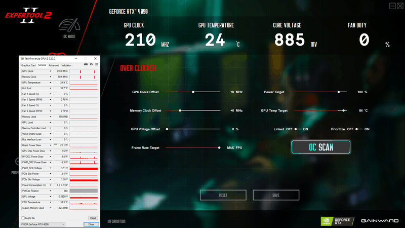

Idle power verbruik in watt:
- 5800X3D : ~28w
- 4090 : ~16w
- LG32GQ50 : ~51w
- RGB x10 : ?? (niet veel denk ik)
Totaal ongeveer ~100w bij elkaar. Niet ideaal om eerlijk te zijn, voornamelijk de cpu is hoger dan ik gewend ben. Maar die clocked niet zo ver terug in idle zoals de 5600x dat doet.
Idle power van de 4090 is zeer goed te noemen voor een flagship. Ik heb ondertussen de power limit op 70% gezet, dus hij trekt maximaal 450 x 0.7 = 315w under load. Ik heb dit gedaan, omdat er anders verloren frames zijn die ik niet zie maar wel voel. Aangezien ik geen high speed fps games speel heb ik dit niet nodig. Maar in de praktijk zat de kaart vrijwel nooit op 450w te draaien. 415w bij de meest gpu intensieve games wel, maar veelal onder de 400w. Voor de power die de 4090 levert ben ik zeer tevreden over het stroom verbruik, ik ging uit van 450w continu.

  • Zuvio
  • Laatst online: 06:40
Format-C schreef op zondag 20 november 2022 @ 08:44:
Ik heb een digitale wattmeter tussen mn pc en het stopcontact...
Mijn PC (met een 5600X) doet idle tussen de 75 en 95W. EXCL monitor.
Dus denk dat je er gerust nog 50W bij op kan tellen idle. (?)
Edit; die van mij (de 4090 GPU @ 5120x1440 120Hz) is 11W idle. Waar kijk je in? GPU-Z board power?
Ik heb geen fysieke meter. Ik kijk in hwInfo laatste versie. 4090 draait op 210mhz in idle stand en toont 16:9 4K 160Hz.
Een extra 50w? Waar komt dat dan vandaan? Mobo, geheugen, SSDs etc? Ok dan wordt het 150w idle, nog minder ideaal! Maar ja, eigen schuld.

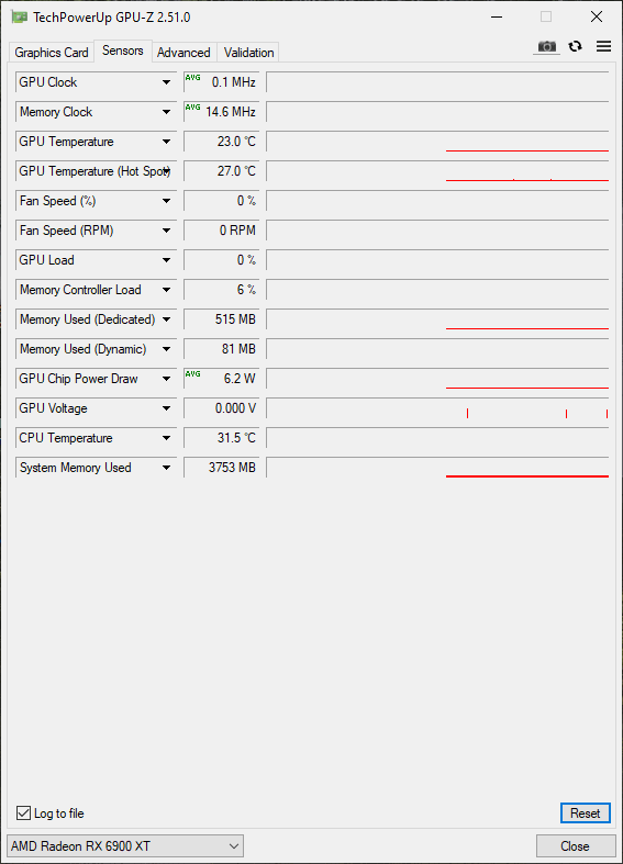

  • CMT
  • Laatst online: 15:43
CMT
computerjunky schreef op zaterdag 19 november 2022 @ 23:31:
Ah board dus. Dat valt dus reuze mee in vergelijking met al de reviews waar ik waardes tot aan 70 watt gezien heb. Gooi het dus maar op power plan van reviewers of de review drivers die niet optimaal waren. Beetje vreemd wel dat ze dit soort data niet eerlijker naar buiten brengen. Het lijkt zo een enorme slurper in idle.
Ook wel grappig om te zien dat de idle memory clock dus maar een kwart van de amd kaarten is. Dat kan dus nog zuiniger bij amd.
🤔 Dan zit er bij jou iets niet goed en heb je waarschijnlijk te maken met de memory clock bug waardoor het geheugen niet (helemaal) terugklokt.
Sommige combinaties aan monitoren / resolutie + Hz triggeren dit probleem (is trouwens niet AMD specifiek). Er is ook een fix, door de beeldscherm timing aan te passen.
Hier klokt de rev. RX6900XT gewoon terug tot bijna letterlijk een paar MHz.
GPU: 2.5MHz
GPU geheugen: ca. 10MHz (bij niets doen).
Boardpower is dan ook maar: 7-8W.
Ik zie dit Nvidia niet doen :Y)

Voor science dan maar:
Afbeeldingslocatie: https://tweakers.net/i/464WOnq3Rb_nOiaAP2AB06kLr1g=/800x/filters:strip_exif()/f/image/FTooVLHtVY60tgd8aIPPVjpw.png?f=fotoalbum_large
Dit is wat ik zie met een FE op 4k/120Hz. GPU-Z stond op logging iedere 0.1 seconden. Als ik het verlaag naar de default 1.0 dan zakt het verbruik nog iets (richting de 8-10W meestal), omdat GPU-Z renderen ook wat extra verbruik geeft :+. Verder is het eerste deel van de log idle verbruik met alleen GPU-Z. Halverwege kwam daar Tweakers browsen bij. Dat acht ik zelf een meer relevant scenario, want als de pc helemaal idle staat kun je de hele computer net zo goed uitschakelen en dat levert meer op dan die 1-4W optimalisatie dan voor niets je bureaublad renderen. 8)7
  • CMT
CMT
Koldur schreef op maandag 21 november 2022 @ 12:11:
Bewijs vragen zonder zelf bewijs te leveren is wel jammer.
En je post is gewoon onjuist, dit is het 40XX ervaringen topic, niet het AMD topic en de bewering die je maakt klopt niet.
Maar blijkbaar zijn de mods het met je eens, want had je post gerapporteerd en is blijven staan.
Hoe dan ook, de 4090 verbruikt dus zeer weinig in idle modus onder normale omstandigheden.
Wanneer je beweerd dat iemand niet de waarheid spreekt of het niet juist heeft, dan ligt de bewijslast bij jouw. Niet andersom.
Ik heb bewust geen meting gepost omdat ik het vermoeden heb dat het dan echt als een Nvidia vs AMD post gezien wordt, terwijl ik alleen een onjuistheid wilde corrigeren en daarbij ook info gaf dat mogelijk voor RTX4**** gebruikers van belang kan zijn (verkeerde monitor instellingen die voor een hoger dan normaal idle verbruik zorgen). Ik had het misschien meer expliciet moeten vermelden i.p.v. indirect tussen haakjes.
Ik heb specifiek om een HWinfo meting gevraagd en dat geef je dan weer niet.
Het lijkt er zelfs op alsof je mij om de tuin probeert te leiden, want de GPU-Z meting die je gepost hebt heeft de boardpower draw op min. staan. Ik weet niet of dit standaard zo ingesteld staat bij GPU-Z en/of je dit bewust gedaan hebt, want je meet zo alleen de laagste gemeten power waarde! Tja..
Doe de meting opnieuw met gemiddelde waarden en nu zowel een HWinfo als GPU-z meting.
Ik wil beide zien zodat het het gemiddelde, min, max en meetduur te zien is.
Hieronder zijn mijn metingen van de RX6900XT, aangezien je denkt dat ik onzin loop uit te kramen:
Afbeeldingslocatie: https://tweakers.net/i/hk5ZpwHMP-_fSe4wfx_9O9XFZzk=/x800/filters:strip_exif()/f/image/nfjlaUQtS6AQhacMdnpwETI0.png?f=fotoalbum_large
Afbeeldingslocatie: https://tweakers.net/i/wo_Wl-wGOMN_W33KO7OCxSKAa-E=/full-fit-in/4000x4000/filters:no_upscale():fill(white):gifsicle():strip_exif()/f/image/VMWVCXg8q47azovA2u672zIk.gif?f=user_large
Afbeeldingslocatie: https://tweakers.net/i/cDtG5Uu0T9iEdbRx657r0EK3mXU=/full-fit-in/4000x4000/filters:no_upscale():fill(white):gifsicle():strip_exif()/f/image/g90ltTS7Ru2Tnq4LEk47ie9p.gif?f=user_large
Het boardpower van de RX6900XT is wat hoger omdat enkel na de vrm sectie gemeten wordt. Ik weet niet precies hoeveel dat is, maar ik neem aan dat de vrm sectie in slaapmodus niet meer dan een paar watt verbruikt. Dus rond het voor de zekerheid dan maar af naar 9W.
Als een RTX4090 daar werkelijk van in de buurt kan komen dan is dat een sterk argument voor mij ook toch de RTX4090 te blijven overwegen (en dikke respect voor de ontwerpers).
Ben je niet bekend met GPU-Z? Is een aardig gerespecteerd programma en geeft meestal even meer info over sensoren weer. Dacht dat je hier wel mee bekend was, niet dus. De screenshots daaruit worden ook gevalideerd en kun je daardoor als waarheid aannemen, vandaar dat ik GPU-Z heb gebruikt.
Maar hier een screenshot van HWiNFO:
Afbeeldingslocatie: https://tweakers.net/i/9ZCwCuT6UsBoc65C1TLRxZWIBLA=/800x/filters:strip_exif()/f/image/MHIT0NisxkNxEAQwFQmXpDAT.png?f=fotoalbum_large

Ik heb de Gainward 4090 Phantom GS in combinatie met een 1500w Be quiet! 1500 platinum voeding(die had ik al voor mijn vorige kaarten). Ik ben er heel blij mee afgezien van wat geheugen gerelateerde problemen met Nvidia en Redshift in Cinema4D.
De powerdraw is best hoog in idle.
Afbeeldingslocatie: https://tweakers.net/i/7GEMBAnnRiGwmEezuugro09X23Q=/800x/filters:strip_exif()/f/image/GO6nBU9QpbzU2PV7zb4pBihw.png?f=fotoalbum_large
Op 70% power target ietsjes lager:
Afbeeldingslocatie: https://tweakers.net/i/_zSahtCqb2IQcHsOyn4c82k22UI=/800x/filters:strip_exif()/f/image/A0PKxVhvQiLYI1CmgYzvqPfb.png?f=fotoalbum_large

Yanik schreef op maandag 21 november 2022 @ 14:22:
Heb je hetzelfde verbruik zonder die tool van Gainward op de achtergrond? 't Zou mij niet verbazen als die open hebben alweer een paar watt scheelt. Verder maakt de vendor nog best wel wat uit volgens TPU hun reviews. Suprim Liquid: 38W (pomp?), Suprim X: 38W, ZOTAC AMP Extreme 33W, Palit GameRock: 33W, Colorful Vulcan: 28W, Gigabyte OC: 22W, FE 21W.
Onder de streep scheelt 20W bij 12 uur per dag 7 dagen in de week nog altijd minder dan 90 euro op jaarbasis (tegen 1 euro/kW, bovengemiddeld dus) en dat op kaarten van 2000 euro of meer. In de basis is het dus verwaarloosbaar, zeker als je niet 12 uur per dag je pc idle hebt, maar bijvoorbeeld maximaal 1 uurtje in de avond (1 uur per dag en dat alle 365 dagen van het jaar zou ik zelf niet redden overigens, maar goed). Dan zit je opeens over 7 euro per jaar te praten.
[ Voor 19% gewijzigd door Paprika op 21-11-2022 14:35 ]
  • Yanik
  • Laatst online: 29-08 20:32
Paprika schreef op maandag 21 november 2022 @ 14:29:
Ook zonder de tool van Gainward is het verbruik bijna gelijk. Het minimum lijkt rond de 17 te zitten en maximum op 21 met de power target op 70%. Als ik mijn browser(Firefox) open heb (met alleen tweakers open) dan slurpt het ook 1 of 2 watt.
Hiervoor had ik 2x 2080ti en 1x 1080 en het vebruik is nu velen malen lager. Aangezien ik s'nachts renders aan heb staan kan het zo zijn dat de pc soms niets staat te doen.
[ Voor 10% gewijzigd door Yanik op 21-11-2022 14:46 ]

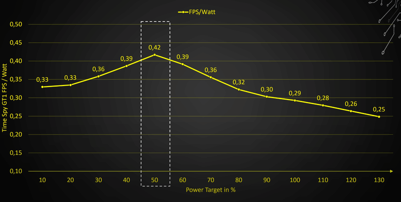

Ben een beetje aan het expirimenteren met de power limit. (stuk of 10 benchruns gedaan met allemaal vershillende powwer limits, en andere CPU OC instellingen (stock, PBO +200 of auto-OC)
Stock CPU settings met het RAM op 3200C14 is het snelst. Dan boosten alle cores naar 4650Mhz en blijft daar netjes op zitten bij een graadje of 50 load en maar 65W. :)
In een aantal games is een power limit van 45% van mn 4090 voldoende. :P En dan verbruikt de kaart maar 175W oid
Heb zelf het idee, en dat lees ik hier en daar ook, dan zo rond de 75% de sweetspot is.
Dan haal je nagenoeg dezelfde FPS als met 100% power limit, en bespaar je dik 100W (en verbruikt de kaart rond de de 340W a 350W en is een kleer zo snel als een 6900XT. )
Snap eigenlijk niet dat nV dat niet zo in de BIOS van de 4090 gebakken heeft. (350W TDP) Maar dat ze eroor kiezen 100W extra te verstoken voor een paar schamele procentjes extra perf.

Afbeeldingslocatie: https://tweakers.net/i/EsLvIW879r3aZaV92VYsM-wvkfg=/800x/filters:strip_exif()/f/image/czAoK6Qmy9XNjOAV3g1mn1Ei.png?f=fotoalbum_large
Afbeeldingslocatie: https://tweakers.net/i/PZhDJJweMdDQxWhJABd-bUroKgc=/800x/filters:strip_exif()/f/image/vaSpH0e7eZVIn0jOtkZKYCPy.png?f=fotoalbum_large
@Format-C, eigenlijk is 50% de sweetspot :+.
