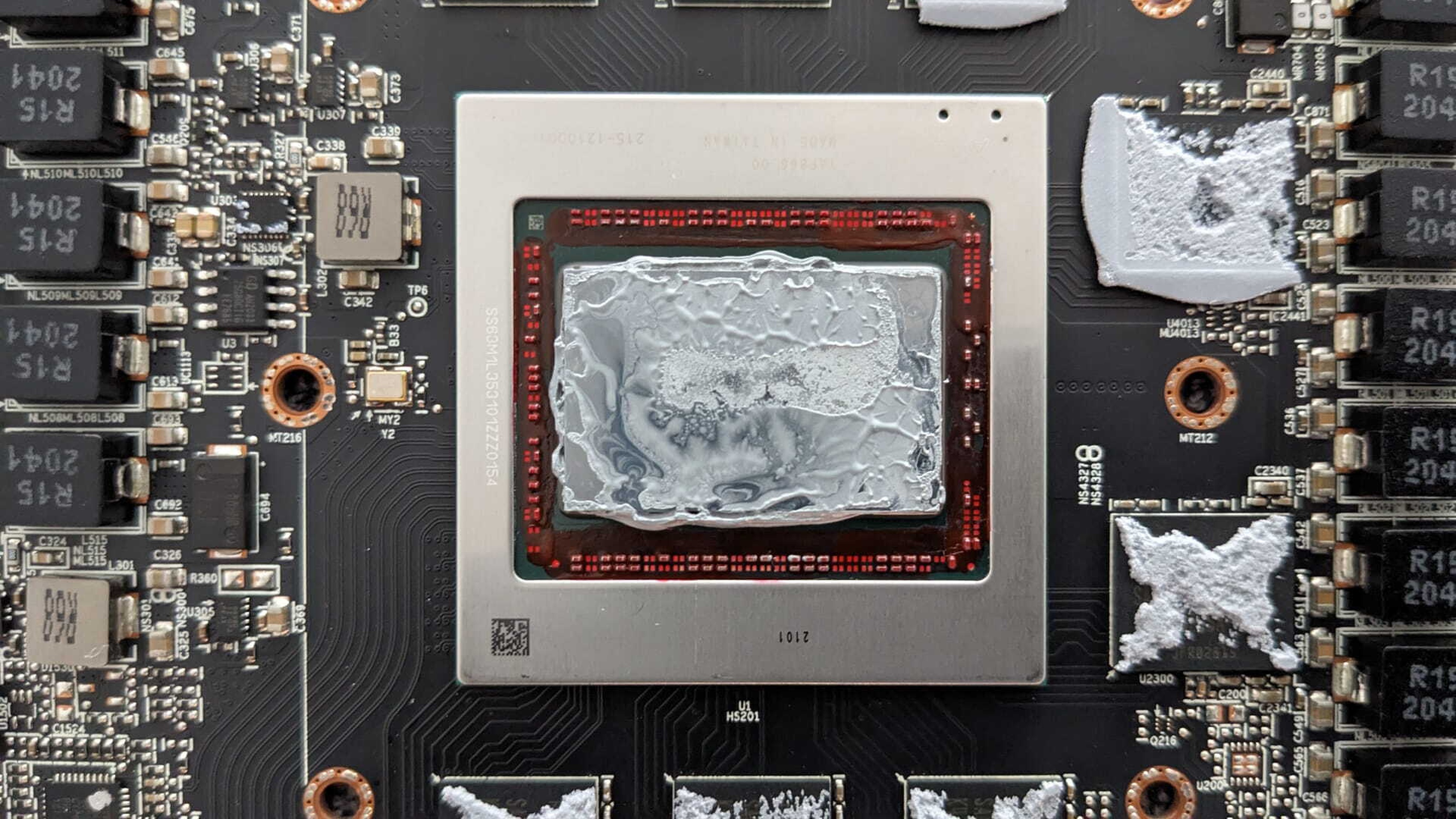

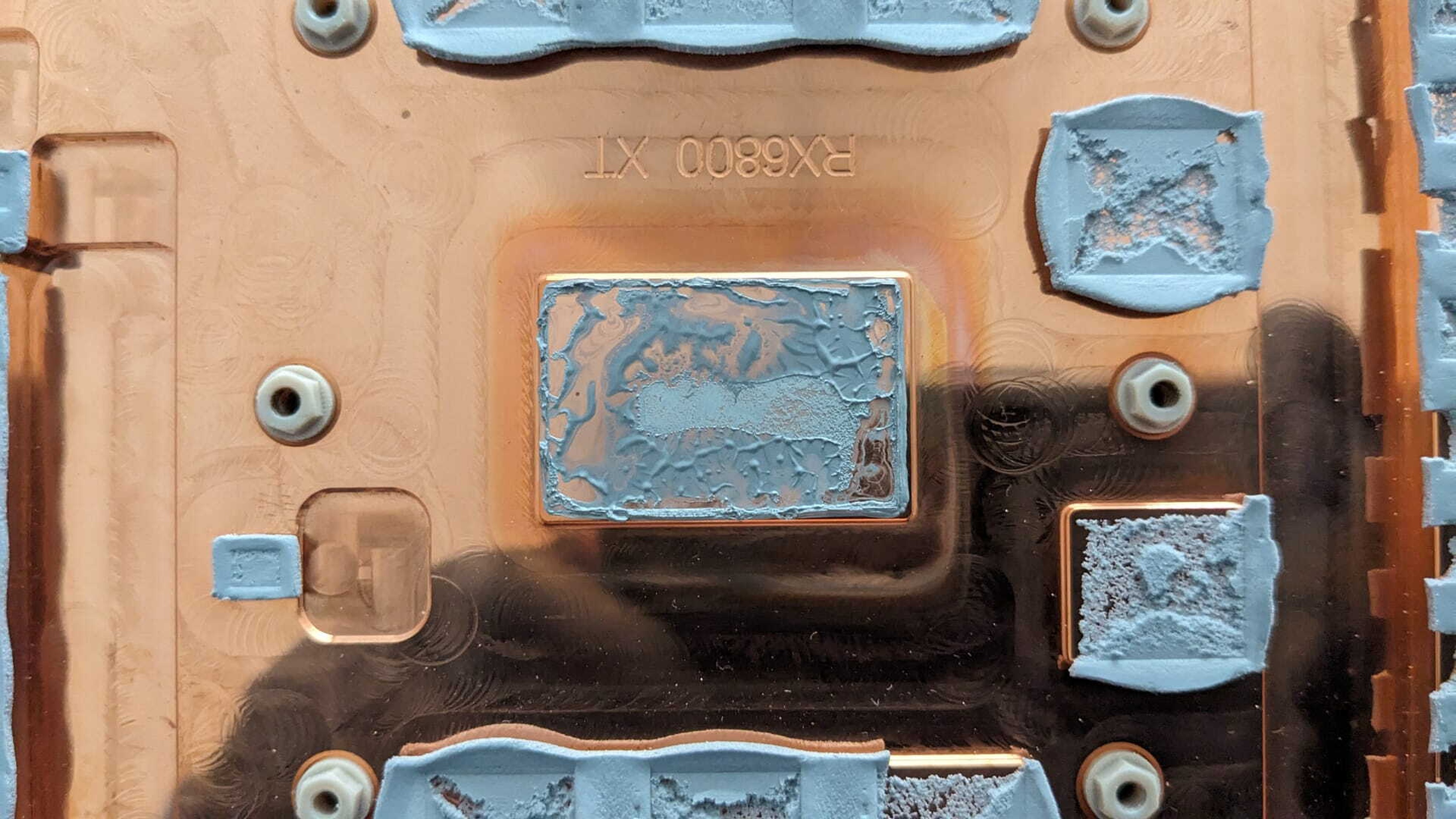

Ik heb trouwens een waterblok ombouwverslag gemaakt van mijn 7900XTX. Daar staan ook wat dingen en foto's in die misschien behulpzaam zijn: CMT in "[AMD Radeon RX7000 series] Ervaringen & Discussie"
Verderop in het topic heb ook plaatjes gepost van wat er van de koelpasta is overgebleven op de 6900XT, na 2 jaar waterkoeling:
Afbeeldingslocatie: https://tweakers.net/i/_o7hNG6ICkLSeMtC7nJUumBQJfg=/full-fit-in/4920x3264/filters:max_bytes(3145728):no_upscale():strip_icc():fill(white):strip_exif()/f/image/GgPb7DUyYpb6mwJVHHrU6lAE.jpg?f=user_large
Afbeeldingslocatie: https://tweakers.net/i/lSZpUX0bRlU9pxhwiLAdkSqTMXY=/full-fit-in/4920x3264/filters:max_bytes(3145728):no_upscale():strip_icc():fill(white):strip_exif()/f/image/LOi9Tp3Nx1244Tsdh4JPipNb.jpg?f=user_large

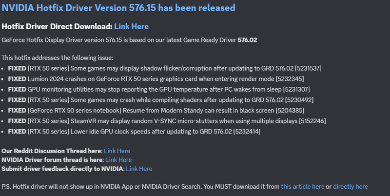

Afbeeldingslocatie: https://tweakers.net/i/LoMZQ4ZDcUIz91KuQVky4UPh9lY=/800x/filters:strip_exif()/f/image/xust41vBrrp7fMkIk6TB3Ekt.png?f=fotoalbum_large
Er is al een Hotfix driver uit met fixes hiervoor.
Link naar de driver: https://nvidia.custhelp.com/app/answers/detail/a_id/5650
