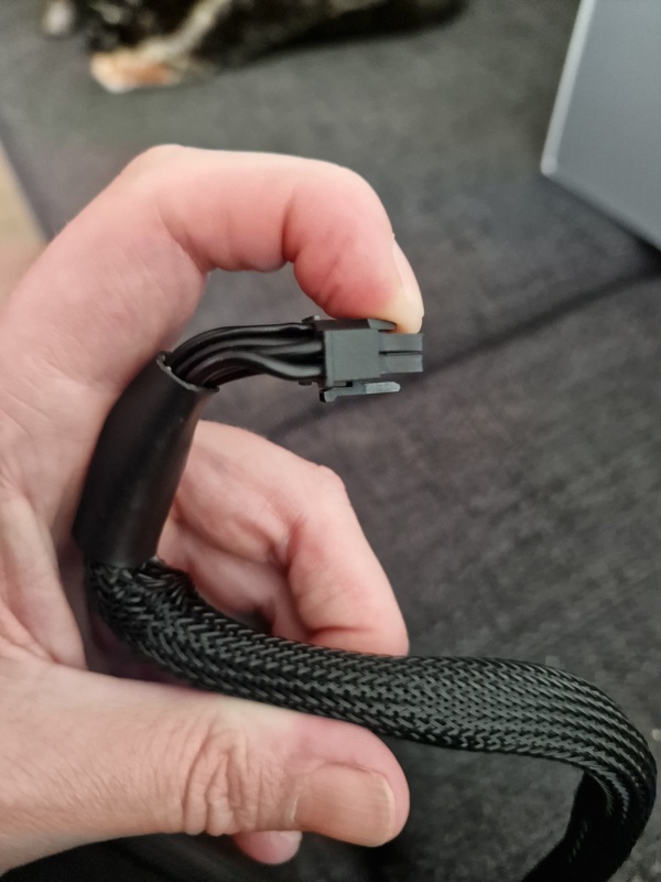

ItalianStyle schreef op woensdag 9 november 2022 @ 07:18:
Ik moet wel zeggen dat het laaste stukje inpluggen vrij zwaar ging, sterker nog ik dacht dat ik de boel daar door goed had aangesloten want ik dacht vast is vast. Maar voor dat ik de PC aan zet loop ik alles nog even bij langs en toen zag ik dat de aansluiting nog ruimte had. Ik moest ook zo hard duwen dat ik bang was de aansluiting op de kaart te slopen maardat ding zit erg stevig vast merkte ik al snel op. Bij 8 pins valt het ook sneller op of de boel goed is ingeplugt.
Dit past ook bij deze post: https://www.reddit.com/r/...g_change_request/ivnt6o8/
Het is mogelijk dat de toleranties van deze connector te hoog zijn, waardoor een strakke aansluiting op de kaart, samen met een dikke connector op de kabel, zorgt voor zo'n hoge frictie dat mensen denken dat hij er goed in zit. Uiteindelijk zijn zowel de aansluiting op de kaart en de connector op de kabel nooit helemaal hetzelfde, maar zit hier variatie in, wat ook tot bepaalde hoogte mag van de specs.
Als beide net binnen de grens zitten van wat nog mag, kan het zijn het theoretisch prima is (het past immers), maar praktisch gezien hoogst problematisch, omdat de weerstand bij het inpluggen zo hoog is dat mensen denken dat hij er maximaal in zit, wanneer dit niet zo is.
Het is uiteindelijk ook zo dat de weerstand sowieso steeds toeneemt bij het inpluggen, want hoe verder hij er in zit, hoe meer plastic over elkaar wrijft. Als hij er maximaal in zit, zou de weerstand plotseling sterk moeten toenemen, maar als de weerstand sowieso al heel hoog is, is het verschil heel moeilijk te merken.
In theorie zou je het dan moeten merken aan het clipje dat niet over het richeltje valt, maar dat is ook niet zo heel duidelijk.
Het is trouwens best mogelijk dat ze gewoon de toleranties van de 8-pin hebben gepakt en dachten dat dit wel zou moeten werken, maar de 12-pin heeft het extra stukje voor de 4 sense pins, waardoor er meer plastic over elkaar wrijft. Als gamers dan hun ervaring met de 8-pin gebruiken bij de 12-pin, waarbij ze bepaalde weerstand verwachten, kan het mis gaan.
Overigens zou dit wel verklaren waarom het bij het testen niet optrad, want in een open testbench is dit veel zichtbaarder dan in een gesloten kast en de testers zullen vast zorgvuldiger te werk gaan.
Ik zag iemand adviseren om een niet-geleidend glijmiddel te gebruiken, dus de oplossing hiervoor lijkt me duidelijk: Nvidia moet een deal sluiten met Durex om glijmiddel te leveren bij de kaarten.

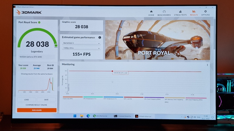

Afbeeldingslocatie: https://tweakers.net/i/ZwKApJGwTMGq67mmkQjWbeCp_w8=/800x/filters:strip_icc():strip_exif()/f/image/YvyNEwoAt9Lcl7jxxZlVLu9K.jpg?f=fotoalbum_large
Eindelijk de 28K doorbroken in Port Royal
https://www.3dmark.com/pr/1861934

rajackar schreef op woensdag 9 november 2022 @ 15:40:
Wat het goed aandrukken van je adapter niet kan doen :P

Idd al een tijdje mee zitten spelen. Maar als ik één van beide omhoog schroef crasht port royal. En met één omlaag en de andere omhoog ook vaak een crash of lagere score.
Ga nog wel wat proberen maar ik ben bang dan dat de temps echt omlaag moeten. En deze run was al met fans op 100% en een open case.
[ Voor 22% gewijzigd door rajackar op 09-11-2022 23:23 ]

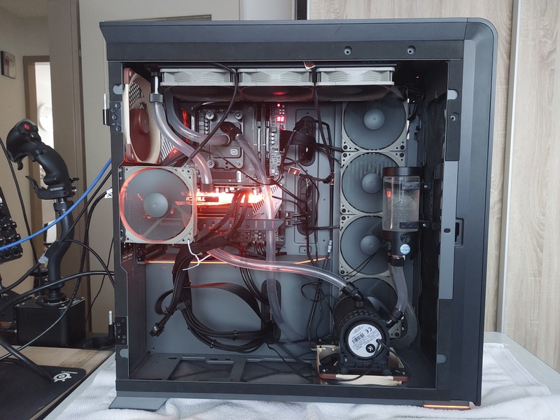

  • dierkx36
  • Laatst online: 26-11 21:56
Het wint even geen schoonsheid prijzen, maar het werkt wel :)
Afbeeldingslocatie: https://tweakers.net/i/xdDrEv_AKyQj7EOWsZa7iHFUexY=/800x/filters:strip_icc():strip_exif()/f/image/YjPNqDDULsYqMPgkjHdcTCV0.jpg?f=fotoalbum_large
Inhoud : 40% cynisme, 50% sarcasme en 10% caffeine.
  • ItalianStyle
  • Registratie: Juni 2022
  • Laatst online: 05-04-2023
Bij mij is het rubbertje van de houder afgebroken. Ik ga een andere houder kopen.
Afbeeldingslocatie: https://tweakers.net/i/LBAxnEYXA4zulnI7cW_RVdJlghY=/800x/filters:strip_icc():strip_exif()/f/image/DXrIYMjWQPC1dGGsqtJY1VUa.jpg?f=fotoalbum_large
  • M-spec
dierkx36 schreef op zaterdag 12 november 2022 @ 16:39:
Weer voor een ichill gedaan dus. Niet verkeerd. Koeling heb je in ieder geval goed voor elkaar met de radiatoren die elkaar niet beïnvloeden en wat extra airflow over de componenten. Dat zie ik wel eens anders. Goed bezig.
R7 5800X3D | RTX 3090 | C6H X370 | Evolv customloop | PV: 8500Wp ; 24x LG Neon2 ; SMA STP 8.0 | Daikin EHVX 6kW | custom smart grid + EVSE
  • dierkx36
M-spec schreef op zaterdag 12 november 2022 @ 17:58:
Jep, Inno3D is de enigste die de 4090 uitbrengt gereed voor een custom loop.
Zelf ombouwen zag ik niet zitten vanweg de garantie.
Loop doet het nou echt goed, in het begin de GPU, VRAM en CPU in serie zetten was toch te veel : teveel warmte op 1 punt.
GPU -> radiator -> CPU -> (VRAM) -> radiator werkt beter.
Alleen de zij 480mm is overkill : had uiteindelijk gewoon die 360mm kunnen blijven gebruiken maar ja , oeps :9
Die zij 120mm is er van de week bijgekomen, door de loop is er weinig flow over de onderdelen dus de SSD's werden nogal warm.
Zomaar even opgelost, het ziet er niet uit maar ja...
Tis wel de laatste keer dat ik een Phanteks kast gebruik : alles past amper of gewoon niet en echt 0 comma niks aan airflow door die kast.
