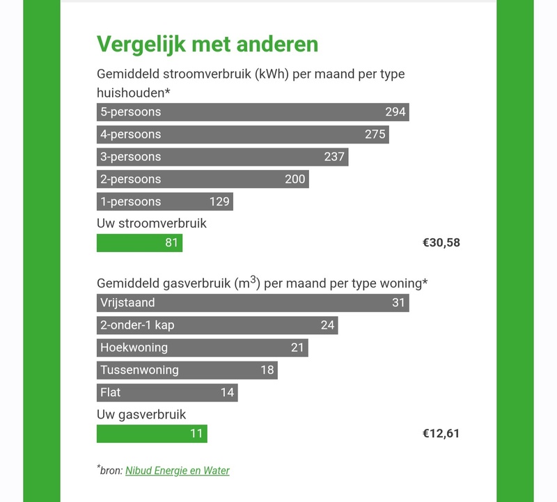

In September verwacht ik mijn jaarnota, waar ik uiteraard heel erg benieuwd naar ben. Ik heb variabel variant op het moment. Ik kies mijn jaar contract zeer waarschijnlijk na mijn jaarnota met 1-jaar vaste contract. Bij Budget Energie heb ik de mogelijkheid 2 jaar en zelfs tot 3 jaar vast.
Ik ben bang want wat als opeens de prijzen verder omlaag gaan in 2024. Wel hou ik er rekening mee met het volgende, dat op 31 december 2023 het prijsplafond komt te vervallen. De mogelijkheid bestaat dat dan de prijzen per 1 januari 2024 weer omhoog kunnen gaan.
Wat zouden jullie kiezen? Toch 1 jaar of toch meerdere jaren vast?
Ik heb afgelopen jaar gemiddeld €600 per maand betaald en mijn rekening voor tweepersoonshuishouden zitten wij gemiddeld tussen €30/45 in voor stroom en gas samen. Ik verwacht dan dat ik een enorme bedrag terugkrijg bij mijn jaarnota.
Ik ga stoppen om extra in te leggen (sparen via energiemaatschappij) bij de energiemaatschappij. Dit deed ik al sinds 2011 en afgelopen jaar met de hoogste inzet. Ik spaar hiernaast nog zelf per maand.
Ik heb nog geen contract genomen, want ik krijg een cadeautje van Budget Energie als ik 1 jaar variabel heb bij mijn eerst volgende jaarnota krijg ik nog voordeliger tarieven staat in mijn profiel op mijn Budget Energie.
Afbeeldingslocatie: https://tweakers.net/i/c6uiz-444zysy4FBnjdBDUlqZzo=/800x/filters:strip_icc():strip_exif()/f/image/Uk3WspnMzoFtKgz7sTagR4X9.jpg?f=fotoalbum_large
Afbeeldingslocatie: https://tweakers.net/i/tE-AiykjlmHcmOjtqMYdOikm6LA=/800x/filters:strip_icc():strip_exif()/f/image/RBmMzjEkMEU13VWKU400TjoD.jpg?f=fotoalbum_large
Afbeeldingslocatie: https://tweakers.net/i/Zb4szIluchunIU2r-HkyQI8U_dY=/x800/filters:strip_icc():strip_exif()/f/image/nRnqRipxkoVO6xe1crFugHet.jpg?f=fotoalbum_large
