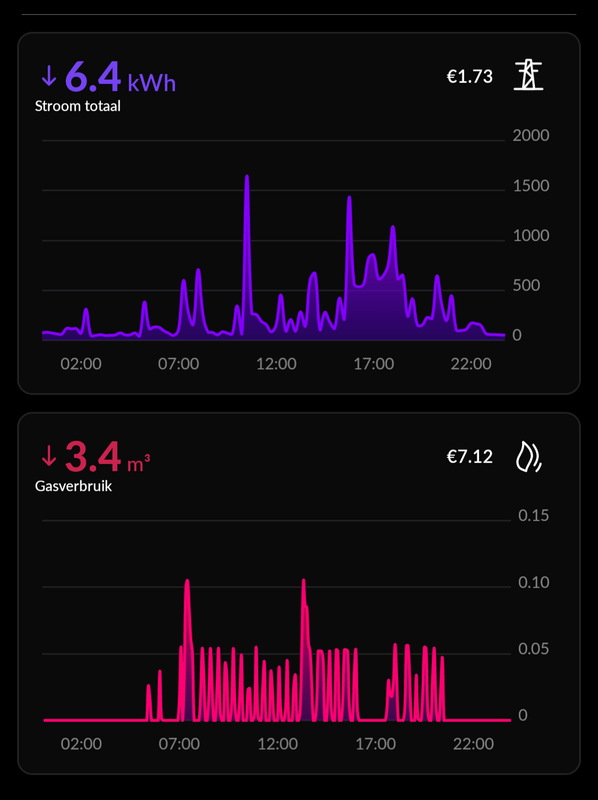

Even een andere vraag, aangezien de grafiek van jou mij nogal opvalt. Wat maakt eigenlijk dat zijn grafiek in van die rechte lijnen loopt en die van mij erg heen en weer? Zie foto:
Afbeeldingslocatie: https://tweakers.net/i/H5AIE2ZSjgXAk8si755lW0erzN4=/800x/filters:strip_icc():strip_exif()/f/image/vVAkyOcaET4DHSbNrlP2xtGO.jpg?f=fotoalbum_large

  • nMad
  • Laatst online: 31-10 06:18
Olaf91 schreef op dinsdag 6 december 2022 @ 11:47:
Versie van de slimme meter.

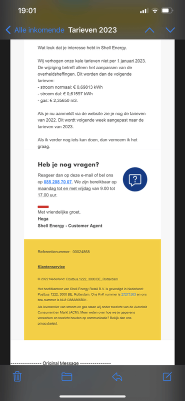

Ik zit momenteel bij Oxxio, meer dan 3e per kuub, bijna een euro voor kwh stroom.
Kom ik dit tegen bij Shell Energy:
Tarieven Modelcontract 2022
Stroom
Tarief
Enkeltarief € 0,54820 per kWh
Normaaltarief € 0,58857 per kWh
Daltarief € 0,51100 per kWh
Terugleververgoeding € 0,10 per kWh
Vaste leveringskosten € 65,31 per jaar
Gas
Tarief
Gas € 2,12271 per m³
CO2-gecompenseerd gas € 2,13906 per m³
Met uitzondering van het teruglevertarief zijn bovenstaande tarieven inclusief 9% btw, energiebelasting (€ 0,04010 per kWh voor stroom en € 0,39591 per m3 voor gas; prijspeil 2022) en Opslag Duurzame Energie (€ 0,03325 per kWh voor stroom en € 0,094285 per m3 voor gas; prijspeil 2022). Deze overheidsheffingen kunnen jaarlijks wijzigen.
Klinkt gezien wat ik nu heb en wat bij vele anderen de tarieven zijn toch bijna te mooi om waar te zijn...?
Zie de afbeelding, tarieven per 1 januari incl nieuwe overheidsheffingen.Afbeeldingslocatie: https://tweakers.net/i/tILdbGzjdqajnaOUVx9Dx3TrzMc=/x800/filters:strip_exif()/f/image/2tYwK1lbIN6NVbPYheDJ3wqH.png?f=fotoalbum_large
