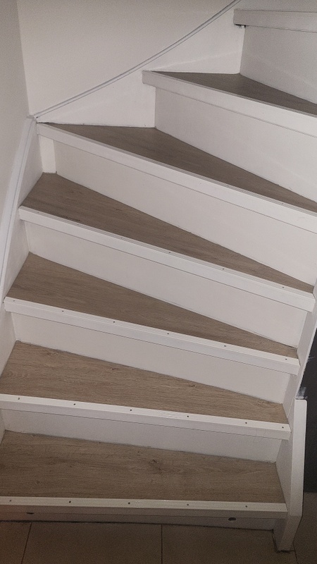

@RonJ met de trap ben ik je voor....😁
Afbeeldingslocatie: https://tweakers.net/i/92KBYd-D_b2FSrHEDgTvC1jw_sY=/x800/filters:strip_icc():strip_exif()/f/image/KjEKfQI7PgRoJVOMMeVMVUc8.jpg?f=fotoalbum_large
Afbeeldingslocatie: https://tweakers.net/i/unyjsxvbFRIhX9gzqzYXxZpV6mc=/x800/filters:strip_icc():strip_exif()/f/image/hwOXV23exZLZgE81N67vgyGv.jpg?f=fotoalbum_large
Plakpvc laminaat en met hamerite radiatorlak geverfde aluminiumstrips.
Punten gescoord het de binneshuisarchitect.... *O*

Grappig zo goed als zelfde trap thuis opgeknapt ;)
