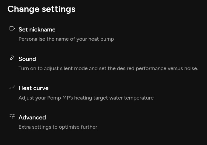

Ik heb in de app nog steeds geen mogelijkheid voor een Pomp-only modus en ook de buitentemperatuur is niet zichtbaar, en 'Thermostat' staat altijd op 'off', ook als er warmtevraag vanuit de Thermostaat is. Hebben andere MP eigenaren dat ook?

Gok dat dan iets met de hybride setup te maken heeft? Hier kan ik kiezen tussen MP Only, Booster geforceerd of automatisch schakelend. Wij zijn dus helemaal van het gas af. Woning uit 1939, alles kunststof en HR++, vloerverwarming beneden en nog maar 2 radiatoren boven. Goede 55 m² verwarmd. Buitentemperatuur is hier ook niet zichtbaar, warmtevraag laat de app inderdaad ook niet zien.

Vreemd. Ik weet niet of het aan de hybride setup ligt, een kennis heeft een AO icm een CV ketel en daar kan het wel.
Zojuist de app (IOS) verwijderd en opnieuw geïnstalleerd, zonder resultaat. Zou je eens wat screenshots kunnen delen? Ik zie in de Insights dat soms de booster gebruikt wordt maar kan daar niets aan instellen. Zal anders nog eens contact opnemen met DeWarmte.

  • Laatst online: 22-10 23:45
MalleEppie71 schreef op dinsdag 3 februari 2026 @ 13:50:
Afbeeldingslocatie: https://tweakers.net/i/VNTFUORgONHyUB6b_V0q00i3lmk=/x800/filters:strip_icc():strip_exif()/f/image/JqcgS2ZGMKqGDpGigmihG2ta.jpg?f=fotoalbum_large
Dit staat bij mij onder Settings van de MP en dan Heating Preferences. Staat dus hier automatisch maar heb hem het element dus niet zien gebruiken in de afgelopen weken. Hier wel de Android app overigens, maar volgens mij is het maar een schilletje om de website heen.
  • MalleEppie71
  • Laatst online: 04:43
Dat is dan echt verschillend. Ik heb die keuzes niet onder 'Settings'.
'Advanced' laat me alleen de 'thermostat delay' bepalen. Dankjewel.
Afbeeldingslocatie: https://tweakers.net/i/m10g4mZaKL9AEbW080XqN1OCwIk=/fit-in/4920x3264/filters:max_bytes(3145728):no_upscale():strip_icc():strip_exif()/f/image/K6gzQHqnXsREadDsu6yrFG0N.jpg?f=user_large
  • BruceMW
  • Laatst online: 24-10 09:05
MalleEppie71 schreef op dinsdag 3 februari 2026 @ 14:03:
Kijk eens onder Heating Preferences, of heb je die optie niet?
Afbeeldingslocatie: https://tweakers.net/i/pS1dMfqQjRLxz5fjfNeI7tX3c6k=/x800/filters:strip_exif()/f/image/d18x6ytvOnb2Pzp6w3vmz3Kf.png?f=fotoalbum_large
  • MalleEppie71
Exact, die optie heb ik niet. Ik heb alleen ‘Change settings’ , het blokje ‘Preferences’ mist.

  • rabussa
  • Registratie: Februari 2026
  • Laatst online: 20-10 09:17
Kunnen jullie de instellingen openen? In 99% van de gevallen lukt het niet... het blijft maar laden.
