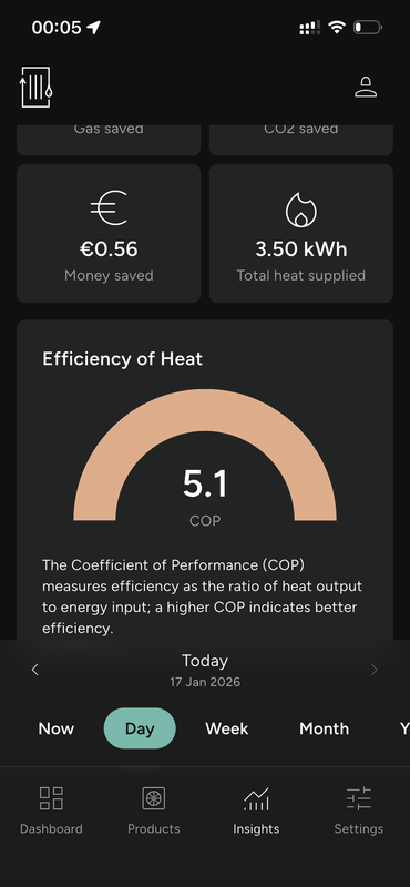

  • tentakel
  • Registratie: December 2025
  • Laatst online: 28-01 21:03
Ondanks dat silent mode altijd actief staat, lijkt het erop dat de pomp na 23:00 soms in een nóg stillere modus terechtkomt.
Op dit moment draait hij al ongeveer een uur met:
• Elektrisch verbruik: ~0,67 kW
• Warmteafgifte: ~3,5 kW
• Buitentemperatuur: ~6 °C
Dat zou neerkomen op een COP >5, wat me opvallend hoog lijkt.
Klopt dit volgens jullie, of mis ik hier iets in de meting of interpretatie?
Als dit reëel is, zou de pomp theoretisch 90% van de winter in deze modus kunnen draaien, en dan zouden al mijn geluidsproblemen in één klap opgelost zijn.
Ter vergelijking: normaal moduleert hij terug naar 4–5Afbeeldingslocatie: https://tweakers.net/i/7g8g3GxDwcIf8_mWug06XHbwn7c=/x800/filters:strip_exif()/f/image/AC9dY8ViMvp4YSi8l1Oy9xNw.png?f=fotoalbum_large
Afbeeldingslocatie: https://tweakers.net/i/6bLOpNBaPCVBjqbWzxyhvPn5MjM=/x800/filters:strip_exif()/f/image/2HkBbqLZWTgTGFd1T8jAy2Pc.png?f=fotoalbum_large kW warmteafgifte, maar dat gaat bij mij gepaard met ~20 dB meer geluid (gemeten met een simpele dB-meter).
  • RudyL90

tentakel schreef op zaterdag 17 januari 2026 @ 00:20:
Ter vergelijking: normaal moduleert hij terug naar 4–5[Afbeelding]
[Afbeelding] kW warmteafgifte, maar dat gaat bij mij gepaard met ~20 dB meer geluid (gemeten met een simpele dB-meter).
Heb je het hierbij over meerdere dagen? Ik denk dat het weer uitzonderlijk gunstig was de afgelopen dagen. Ook bij ons minder geluid (niet gemeten) en een hogere COP dan je zou verwachten. Wat voor apparaat gebruik je om het geluid te meten?

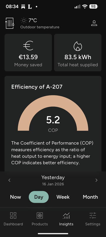

  • stpieter
  • Registratie: Juli 2022
  • Laatst online: 16:25
Yep, het is het weer: Afbeeldingslocatie: https://tweakers.net/i/LIA7WFGiw--UmZMHD2V3JTYA_Ws=/x800/filters:strip_exif()/f/image/xyWOfJiXBL9HOGiQQVgdvmkB.png?f=fotoalbum_large
Pomp Pomp AO 4-7kW, AC 10kW, SolarEdge 12kW, eBoiler 100l, Zendure SF 5,7 kWh, regenwater voor WC en wasmachine
  • tentakel
Ja, klopt, de buitentemperatuur maakt dit natuurlijk mogelijk.
Wat ik eigenlijk probeer te zeggen is het volgende:
• Ik ben verrast dat in deze lage deellast nog steeds zo’n hoge COP wordt gehaald
• Ik zou de warmtepomp liever 24 uur per dag in ~30 dB-modus laten draaien dan 12 uur rond ~50 dB
Als dat betekent dat hij langer draait maar stiller en misschien efficiënter, dan lijkt me dat in de praktijk een duidelijke win.
De geluidsmeter die ik gebruik heb ik voor <20 euro online gekocht. Zeker niet 100% precies, maar de relatieve verschillen zijn zeer duidelijk.
