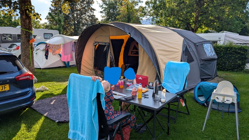

Na een tijdje dit topic gevolgd te hebben voordat we overgegaan zijn tot de aanschaf van onze vouwwagen (nieuwe Raclet Sequoia), wil ik graag mijn eerste ervaring delen.
Onze eerste vakantie naar Oostenrijk met de vouwwagen zit er inmiddels op. Aangezien we hem kort voordat we op reis gingen geleverd kregen, was de eerste keer opzetten meteen voor de echt op de camping in Oostenrijk. Dat viel helaas wel tegen... Het grootste minpunt was waarschijnlijk wel dat er geen handleiding beschikbaar is en dat de opzet filmpjes op youtube voornamelijk promofilmpjes zijn. De echte lastige dingen worden daar heel mooi overgeslagen.
Uiteindelijk is het opbouwen enigszins gelukt (de volgende keer gaat vast weer een beetje beter) en hebben we genoten van de vouwwagen. Heel veel ruimte en prima slaapcabines.
Nu op naar onze volgende vakantie in Denemarken over een paar weken. Heeft iemand tips voor goede, vouwwagen vriendelijke campings?

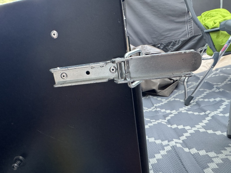

Kevinns schreef op vrijdag 17 juli 2026 @ 12:44:
Hier een paar foto’s. Ik vind de schade nog wonderbaarlijk meevallen eerlijk gezegd. We twijfelen nu of we het met een set nieuwe popnagels zouden aandurven om naar Frankrijk te rijden. Overigens opvallend: de beugels en de keuken hebben per kant 3 gaten, maar er zijn maar 2 popnagels ingezet!! Als je een Odyssee hebt, check dan of echt 3 popnagels per kant gebruikt zijn. Anders de bestaande uitboren en in alle 6 de gaten nieuwe 4.8mm popnagels plaatsen.
ik heb net gekeken:
Afbeeldingslocatie: https://tweakers.net/i/PlWvMPKJ3vQJxCWiejKdVuQ5v5M=/800x/filters:strip_icc():strip_exif()/f/image/s0wa4r1ouxKr6J2FanojKsL8.jpg?f=fotoalbum_large
Ik heb dezelfde keuken en ook maar 2 popnagels. De 3e past wellciht niet omdat daar ook het frame van het handvat loopt?

brokenp schreef op vrijdag 17 juli 2026 @ 19:00:
ik heb net gekeken:
Klopt, goed gezien. Het kan inderdaad niet anders.
ik zag overigens dat de keuken nog andere schade had waardoor de klemmen misschien niet de originele boosdoener zijn. In de onderhoeken waar de keuken over de rubbers valt waar hij op steunt is het plaatstaal naar binnen gevouwen. Ik denk dus dat de keuken toch niet goed gemonteerd was door Vouwwagen Specialist waardoor hij onderaan niet goed vasthaakte. Uiteindelijk is hij van de rubbers af geschoten en zijn de klemmen afgebroken doordat de keuken eraf viel.
Dit wordt nog even een discussie met Vouwwagen Specialist dus… en het zegt ook wat over het ontwerp van Trigano dat dit überhaupt kan…

Nog even een plaatje van de boosdoener. Misschien wat lastig te zien, maar de rand van dat stukje plaatstaal achter het rubber hoort door te lopen in de onderrand links. Dan valt de steun van de wagen daarin, zodat de onderkant van de keuken niet van de steun kan glijden. In de hoek is een heel stuk gescheurd en naar achter gebogen. De keuken heeft met dat gebogen stuk staal op de steun gestaan, wat het mogelijk heeft gemaakt dat hij er vanaf gleed en de klemmen heeft doen breken.
Afbeeldingslocatie: https://tweakers.net/i/xaAS_eMNrS_AOn4r4HiyVJ_khVw=/800x/filters:strip_icc():strip_exif()/f/image/rYqgNDrDW5JrU4WGjNUJzPD8.jpg?f=fotoalbum_large
Het is wel heel vervelend. We gaan nu met een dakkoffer, twee gooitentjes en verder vrij minimale bepakking om toch nog weg te kunnen. Ik ben blij dat we überhaupt nog gaan, maar het is niet echt mijn favoriete manier van lange vakanties houden met kinderen erbij. Waarschijnlijk korten we de vakantie met een week in :-( .
Nu hopen dat men voortvarend is met verantwoordelijkheid nemen en met oplossingen komen, aangezien het de dealer is die de keuken er zo op heeft gezet. Ik hoop dat ze het gewoon op hun aansprakelijkheidsverzekering kunnen boeken en ons een nieuwe keuken kunnen leveren. Deze is niet meer naar de staat van voorheen te herstellen lijkt me…

Gisteren antwoord gekregen van de vouwwagen specialist. Ze zeggen dat ze dit wel vaker zien bij Trigano keukens met wielen eronder. Op een hobbel raken de wielen de grond waardoor de keuken omhoog schiet van de steunen af en uiteindelijk van de wagen valt. Bij ons zou hij dan eerst nog bovenop de steunen terecht zijn gekomen om er later af te glijden.
Ik schrik ervan dat ze zoiets gevaarlijks verkopen. En dat ze je niet waarschuwen als je met deze opstelling je wagen inlevert voor onderhoud.
  • MrAcid
Kevinns schreef op zondag 19 juli 2026 @ 08:50:
Pffft, wow. 😳 Op de filmpjes kwam ik geen wieltjes tegen. Ik zie dat je die los kunt kopen - en die blijven dan dus zitten ook tijdens het rijden? Dit zou dan een “gebruikersfout” zijn?
Als ik dit visualiseer klinkt het wel aannemelijk dat zo’n klap omhoog een hoop stuk maakt en te heftig is voor de bevestigingpunten. Het verklaart ook het breken van al die klinknagels tegelijkertijd en dat er geen getordeerde/kapot getrokken klem bij zit wat je misschien zou verwachten als de keuken scheef had gestaan en de bevestigingen langzamer kapot waren “gedraaid” onder het gewicht.

Volgens mij is het officieel de bedoeling van de fabrikanten dat die wieltjes tijdens het rijden verwijderd worden.
Maar als ik dan op de site van Jamet kijk zie ik; De wielen kunnen, eenmaal gemonteerd, in de achterkeuken blijven zitten – ook onderweg.
https://jamet.nl/types/keukenwielen-vouwwagen/
Mochten het originele Trigano wielen zijn en doet Trigano soortgelijke uitspraak dan zou ik zeker eens kijken of daar juridisch wat uit te halen valt.

Jamet is dan wel het oude model keuken. Misschien hangt de nieuwe wat lager?
Op mijn CC kunnen de wielen niet blijven zitten tijdens het rijden, en is het sowieso de bedoeling dat de poten in de bak worden opgeborgen. De wielen zijn zeg maar een sok om de poten heen.. weet niet hoe ik het anders moet uitleggen.
Ja ik schrik er ook van. Ook dat het vaker zou gebeuren, maar dat je er niks over leest.. heel bijzonder
