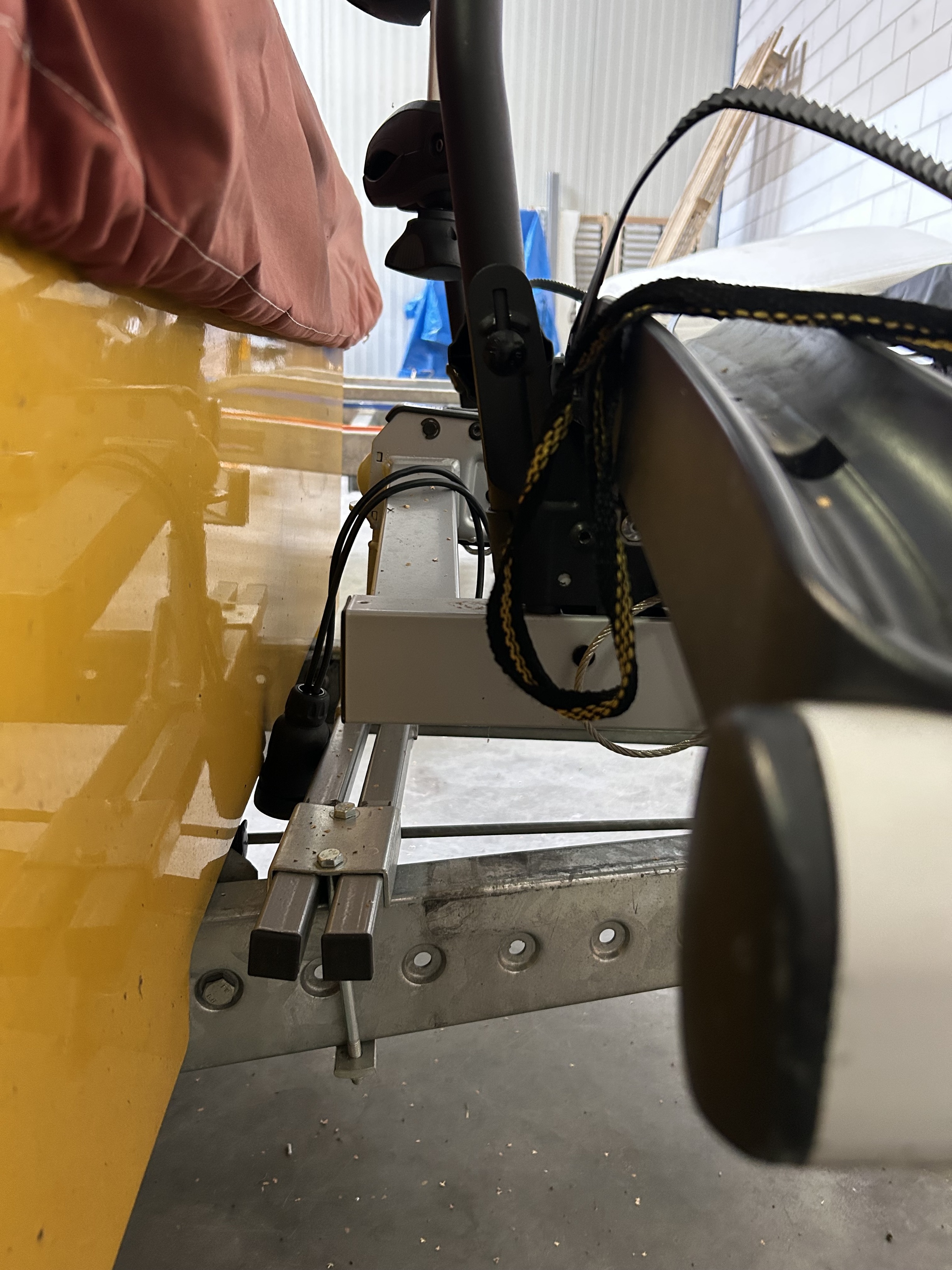

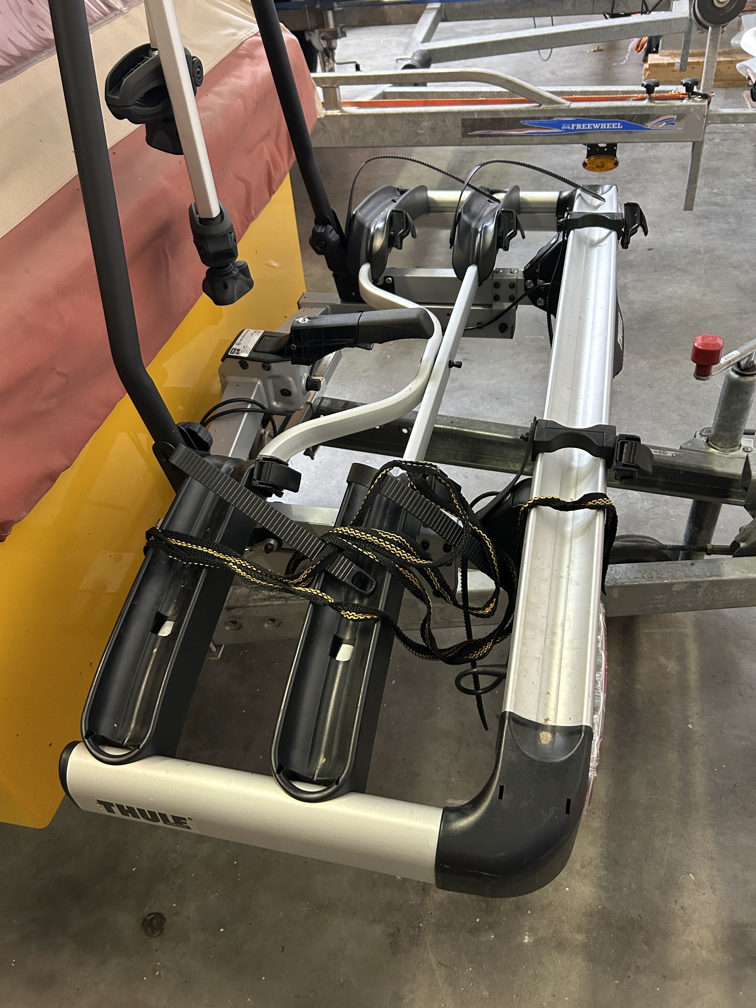

Gonadan schreef op vrijdag 8 augustus 2025 @ 11:48:
Ik draai het neuswiel altijd achterstevoren, dan komt de zwengel precies mooi onder de drager. Op de houder van het neuswiel zelf steunt dan het latjes wat ik gemaakt heb om hem te stutten.
De kogel is wel hoger inderdaad. Dit zat er af fabriek op maar ik heb bij campingzaken vaak ook lage gezien inderdaad. Alko verkoopt bij mijn weten ook verlengde steunen en Holtkamper heeft die ook af fabriek.
Aan het neuswiel heb ik niets gedaan, die zit op de standaardpositie.
In mijn archieven heb ik nog gezocht naar een actiefoto met fietsen, maar die kon ik helaas niet vinden, wel nog het latje wat ik gebruik en kan je iets beter zien hoe het past.
Ah, dat wiebelen had ik ook last van. Ik heb het met sjorbanden, te verminderen. Maar dit is ook een oplossing. Al ga ik denk U bouten met strop kopen om de fietsendrager rechtsreeks op de dissel te bevestigen zonder de kogel-adapter. Want die is zelfs licht verbogen tijdens het rijden.
Hoe het bij mij past:
Afbeeldingslocatie: https://tweakers.net/i/OjxyF6Nm9TgWDofb_Snfx7XYw3A=/fit-in/4920x3264/filters:max_bytes(3145728):no_upscale():strip_icc():strip_exif()/f/image/Dnkr9sMvN4IWJgaFV7cpnWT0.jpg?f=user_large
Afbeeldingslocatie: https://tweakers.net/i/QxTALSAJcunztPD8k96ZFKK4jIo=/fit-in/4920x3264/filters:max_bytes(3145728):no_upscale():strip_icc():strip_exif()/f/image/hQzxLUo78scKOW2t2pRMqc7q.jpg?f=user_large
Afbeeldingslocatie: https://tweakers.net/i/TZZaewmcYVcZbt-1sC3-hFy3o8w=/fit-in/4920x3264/filters:max_bytes(3145728):no_upscale():strip_icc():strip_exif()/f/image/gBI61KxhuMeNOutdSDthaer7.jpg?f=user_large

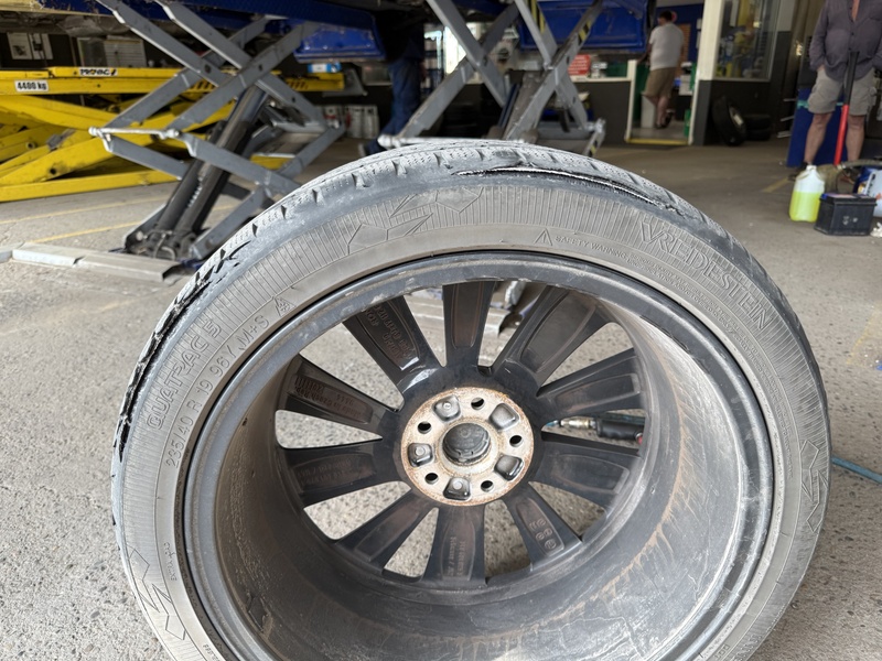

Vervolg van de handrem-vergeten-failure is dat geen bedrijf in de nabije omgeving binnen een maand tijd heeft voor de reparatie. Ik heb daarom maar besloten om de onderdelen (2 nieuwe remtrommels met wiellagers en nieuwe remschoenen) zelf te bestellen en te monteren. Mooi klusje voor op de zomeravond :henk
Vervolg van mijn handrem-vergeten-failure is dat we € 2.500 kunnen afrekenen. Velgen vervangen, banden, trommels, kabels en oplooprem. Eigenlijk veel te veel, maar de vouwwagen weer ophalen bij het reparatiebedrijf met een trailer en het zelf doen ging ‘m ook niet worden. Volgende week vrijdag gaan we ook al weer op vakantie voor twee weken. Zonder vouwwagen, dat wel.

ST10©DE schreef op vrijdag 8 augustus 2025 @ 12:06:
Wat voor een fietsendrager is dat? Die lijkt wel heel ondiep. Kunnen daar 2x elec. fiets op?

De gifbeker van de vakantie is nog niet leeg: eerst slecht weer, daarna mijn vrouw met gescheurde enkelbanden. Nu een auto die het niet meer doet. Geen pechhulp voor deze afgesloten (had altijd Vakgarage Pechhulp, maar de auto was nog niet voor onderhoud geweest, dus kon nog niet afsluiten).
Nu noodgedwongen in een (zeer goed) hotel net over de grens in Duitsland en morgenochtend zo vroeg mogelijk bellen met de Skodadealer, waar de auto en vouwwagen achtergelaten zijn.

@caspervc Er was een storing met het Start/Stop systeem. Daarna werd dat EPC. Ik hoop dat het alleen de accu is...

Cyberpope schreef op zaterdag 9 augustus 2025 @ 14:21:
Het is een Thule, EC G6, E-Family Carrier 937. (in de volksmond een Velospace?)
Er kunnen drie fietsen op met een maximum gewicht van 60 kg in totaal. Een fiets mag niet zwaarder zijn dan 25 kg.

Wij zijn vorige week zondag vertrokken met de vouwwagen. Op de heenweg helaas een klapband op de snelweg :(. Merkte het eerst niet eens, voelde alleen even een gek 'hobbeltje', totdat iemand begon te seinen en ik de vouwwagen wat scheef zag staan in de spiegels. Even later ook schurend geluid van de metalen velg... Vanwege de veiligheid ben ik niet op de vluchtstrook gestopt, maar zachtjes over de vluchtstrook tot de volgende afrit gereden. Daar uitgestapt en de complete band was aan gort :X
Kwam er toen meteen achter dat ik helemaal niks had aan de unive vouwwagenverzekering. Kennelijk had ik voor dit pechhulp moeten afnemen, maar dat zit bij je autoverzekering (die loopt niet via Unive). Kon daar verder ook niet kiezen toen ik de verzekering afnam, dus ging er toen te makkelijk vanuit dat gevallen als klapbanden, gebroken assen etc. waardoor je niet verder kunt dat over vielen. Niet dus... De meneer wenste mij een prettige dag...
Omdat ik een leaseauto heb de alarmlijn daarvan gebeld en die stuurden gelukkig direct pechhulp, omdat de aanhanger aangekoppeld was aan de auto (kennelijk valt het dan wel onder pechhulp, maar dat ga ik bij thuiskomst eens rustig uitzoeken). De sleepdienst heeft toen het reservewiel geplaatst en we konden verder.
Van het reservewiel kan ik geen DOT code/jaartal vinden, maar ik vermoed dat die heel oud is (vouwwagen is van 2009, dus wellicht zo oud). Heb op de verdere rit ook niet harder dan 80 gereden en heel voorzichtig.
De banden waarvan er dus een kapot ging waren van 2020 een vielen dus nog binnen de 6 jaar die men altijd adviseert voor vervanging. Dit had ik gecheckt en ze ook op spanning gebracht voor de vakantie. Ik zou ze bij de onderhoudsbeurt dit jaar dus ook laten vervangen, maar dat gaat nu dus iets eerder....
Wilde hierbij dus enerzijds mijn ervaring delen. Zowel qua verzekering/pechhulp. Ik zou iedereen ten zeerste adviseren om dit van te voren goed te regelen, want om zelf langs de vluchtstrook iets te moeten regelen lijkt me niet iets wat je wilt. Ik dacht met die Unive vouwwagenverzekering dit afgedekt te hebben, maar die lieten me gewoon staan.
Ook qua banden ga ik vanaf nu een stuk kritischer zijn. Ik ga een volgende keer niet die 6 jaar afwachten, maar voor de zekerheid meer richting de max 4 jaar. Ook ga ik de vouwwagen eens op een weegbrug oid zetten om te kijken wat ie echt weegt om overbelading te voorkomen.
Rest mij nog wel de vraag. We staan nog tot volgende week maandag op een camping in Nederland. Graag zou ik voor de terugweg beide banden vervangen hebben (die andere vertrouw ik nu niet meer en die reserveband sowieso niet vanwege de leeftijd). Zou ik gewoon een lokale kwikfit/euromaster kunnen bellen? Of moet je voor een vouwwagen bij een specialist zijn? Het betreft een jametic met 135/80 13 inch 70 banden. Op de site van bijvoorbeeld euromaster hebben ze wel autobanden in die maat. Maar moet ik geen speciale aanhangerbanden hebben die steviger zijn?

Palomar schreef op maandag 11 augustus 2025 @ 21:52:

Verzekering is inderdaad iets anders dan pechhulp. Je hebt nog geluk dat de pechhulp van de LM je wel wilde helpen, want bij bijvoorbeeld de ANWB moet je aanhanger-pechhulp er los bij nemen.
Als de aanhanger aan de auto gekoppeld is dan ben je daarvoor WA verzekerd, meer niet. Een aanhangerverzekering dekt schade aan de aanhanger, maar is geen pechhulp. Pechhulp redt je wanneer je gestrand bent, maar voert in principe geen reparaties uit.
Wel bizar dat zo’n klapband zo plotseling kan gebeuren met zulke jonge banden. Onze bandjes uit 2022 dan ook maar eens goed inspecteren…

@Palomar Dat gevoel van geen vertrouwen meer herken ik wel, nadat ik laatst (om andere redenen) ook een keer pech had op de snelweg. Maar rationeel gezien is er niets aan de hand toch? Je banden zijn niet echt oud-oud. En als je verder geen beschadigingen ziet zou je er prima thuis mee moeten kunnen komen.

Kevinns schreef op maandag 11 augustus 2025 @ 22:30:
Misschien ook gewoon pech dat er toch iets op de weg lag oid. Weet verder ook niet wat er door jezelf te inspecteren valt. Vouwwagen had najaar 2023 nog een bovag keuring gehad zonder bevindingen, maarja das ook bijna 2 jaar geleden en in de tussentijd ook nog mee naar zuid Frankrijk geweest (wat ben ik blij dat dat toen niet is gebeurd). Sowieso komt er best wel wat gewicht op die kleine bandjes. Zo'n 350kg per band. Een auto met zo'n bandenmaat weegt nog geen 1000kg en dan hoeven ze maar 250kg per band te dragen, dus dat zet toch aan het denken hoe betrouwbaar dit allemaal is.... Maar dan eerst maar zsm nieuwe banden erop en dan hopen dat ik het vertrouwen er weer een beetje in terugkrijg. We zijn na dat incident nog wel van de camping in België naar de camping in nederland waar we nu zijn gereden (lokale bandenboer daar had deze maat banden niet voorradig en we hadden niet de tijd om erop te wachten) en kan je zeggen dat het geen relaxte rit was over de Belgische hobbelwegen met 2 banden op je vouwwagen die potentiële tikkende tijdbommetjes zijn. Gelukkig wel gehaald met 75 op de snelweg (ingehaald worden door vrachtwagens :')), maar nu in nederland heb ik even de tijd, dus ga morgen direct bellen voor een afspraak als we op de terugweg zijn.
Klopt, ik ga dan toch googlen en dan lees je van alles over droogtescheurtjes bij banden van caravans/vouwwagens en dan krijg je niet echt meer vertrouwen erin zal ik maar zeggen ;) Had daar van te voren nooit zo bij stil gestaan (nog nooit een lekke band gehad met de auto).

Reservewiel wordt ook nog een leuke.. de velg van die geklapte band was compleet beschadigd, dus die is bij het afval gegaan. Ik wil uiteraard wel weer een reservewiel, maar kan die dingen nergens online vinden. Maar ik ga me nog eens verdiepen in de steek/et waarde etc, misschien dat er op die manier iets te vinden is. En anders vraag ik het bij de vouwwagen speciaalzaak waar ik het onderhoud laat doen, maar dan zal ik wel de hoofdprijs moeten betalen voor een reservewiel die ik als het goed is niet gebruik ;)

Wat een pech komt hier voorbij zeg de laatste tijd. Vind het ook vrij bizar dat zo een relatief jonge band kan klappen.
@Palomar Op je nog goede wiel staat aan de binnenkant de benodigde velgmaat. Breedte, diameter, ET, steekmaat.
De bandenmaat staat op de buitenkant van de band. Misschien nog eens extra kijken naar de load index?
Dit zou ook een goed moment zijn om je nog goede wiel tot reservewiel te degraderen en een setje lichtmetalen velgen te bestellen 8)
Ik heb zelf overigens ook een vouwwagenverzekering bij Univé, maar daarnaast (ook bij Univé) ook een doorlopende reisverzekering met de module pechhulp. Via de dealer van mijn auto heb ik een “mobiliteitsgarantie”, maar die dekt pech aan de vouwwagen niet.

@Palomar Voor wat het waard is. Af-fabriek heb ik banden met load index 82 onder mijn wagen. Oftewel 475kg.
Het zijn Hankook Ventus Prime 3 banden. Gewoon dezelfde banden als personenauto’s dus. Geen speciale “aanhanger” banden.
Verder ook wel grappig dat ze speed index H hebben, dat staat voor 210 km/h :P Maar waarschijnlijk worden de banden met lagere speed index weinig meer geproduceerd?
Qua load index kom ik in deze maat weinig tegen dat met aan kan dan +- 350kg. Snap nu ook wel waarom de wagen dus maar een max gewicht van 650kg mag hebben. Vouwwagens die 750kg mogen wegen hebben zo te zien van weer een slag grotere wielen/banden. Maar dat ga ik natuurlijk niet op die jametic krijgen... Ik informeer wel even bij de bandenboer.
En LM velgen klinkt inderdaad wel leuk (had er vorig jaar al eens wieldoppen op gezet voor de iets betere look, maar die zijn bij de eerste rit langs Luik allebei eraf gevallen :X), maar ik ga nu eerst even voor betrouwbaarheid en looks kunnen mee gestolen worden ;)
En qua verzekering ga ik idd ook nog even bij onze doorlopende reisverzekering informeren en kijken of ze ook iets van pechhulp bieden. Heb het idee dat mijn leasemaatschappij me deze keer een beetje gematst heeft en pechhulp heeft gestuurd, maar ik wil dat in het vervolg goed geregeld hebben voordat ik er weer mee naar het buitenland ga.

Had een achterband met best wel sterk teruglopende bandenspanning, vanmorgen langs een Euromaster hier in de buurt (zitten in Frankrijk) en er zijn (direct maar twee) nieuwe achterbanden besteld voor m’n auto. Schrok best wel van de schade en blij dat het niet geklapt is. Geen idee wat de oorzaak geweest is, kan me niks specifieks herinneren. Maar je rijdt hier in Frankrijk natuurlijk wel regelmatig met je rechterkant een bermpje in op kleinere wegen als er tegenliggers zijn. -O-
Komende twee dagen zijn noodgedwongen “campingdagen” want ik ga hier geen kilometer teveel meer mee rijden.

@MrAcid Vredestein banden worden ook niet gezien als "top-banden". Misschien dat het daar ook iets mee te maken heef.t
  • JanHenk
Poe. Die zijn er niet best aan toe.
@djiedjee De Quatrac wordt anders best goed beoordeeld. Er zijn veel slechtere banden te koop. Al ben ik persoonlijk niet een fan van de all-seasons in de zomer. Die slijten onder je kont vandaan zodra het wat warm (zou het toeval zijn?) is, plus geven suboptimale grip ten opzichte van reguliere “zomer”banden.
Maar goed, het is geen bandentopic :P

Het ligt er ook aan wat voor auto gebruik maakt van deze sloffen en is het achterwiel aandrijving of juist voorwiel?
De rest van de band (profiel dikte) lijkt normaal (?) te zijn en er lijkt vooral de zijwang veel slijtage heeft (de rest valt mee).
Misschien verkeerde bandenspanning, belading of uitlijning?

Als bijkomende schade na mijn klapband bleek ook de wielkast gebarsten op meerdere plekken (ws door de rond geslingerde stukken band). Heb dat maar met ducttape 'gerepareerd' en zit weer goed stevig en ik denk ook waterdicht. Behoorlijke klap dus ;) Ga dat zoals het er nu naar uit ziet denk ik niet helemaal laten vervangen, want dat worden denk ik behoorlijke kosten voor zo'n oudere vouwwagen. Als dat ducttape niet houdt probeer ik het nog wel met kit oid.
Inmiddels met de lokale euromaster gebeld en 2 nieuwe banden besteld die er volgende week op worden gezet als we huiswaarts gaan. Dat rijdt dan weer een stuk zorgelozer...

Ankh schreef op dinsdag 12 augustus 2025 @ 16:47:
Slijtage van de zijwand is mij ook opgevallen dus ga in NL direct laten uitlijnen. Dank voor het meedenken.
