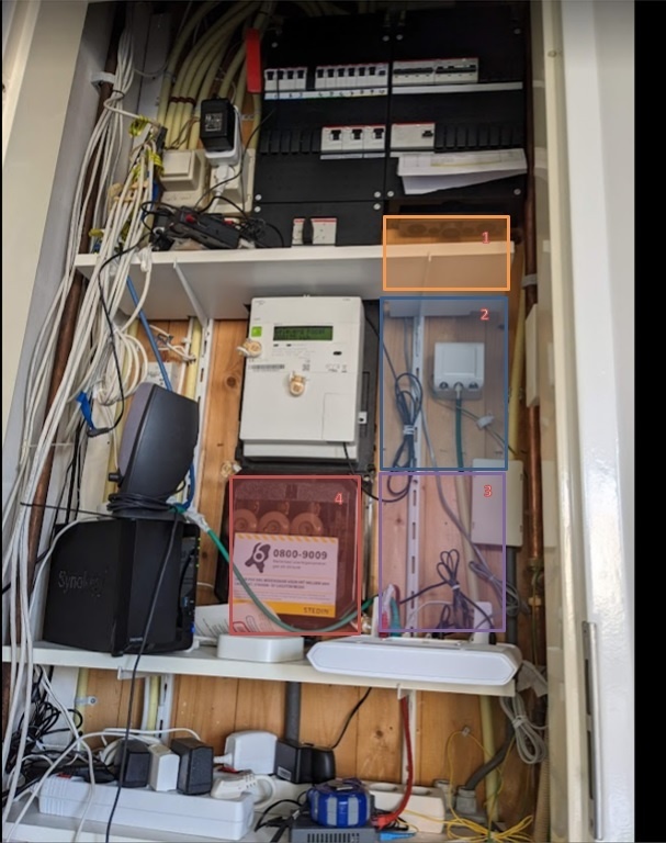

Met interesse dit forum gelezen en ben van plan om ook een SAP aan te vragen.
Toch is mij nog iets onduidelijk. Hoop dat medetweakers die dit process reeds zijn doorgegaan, kunnen adviseren.
Een aantal zaken van belang:
*) Een extra hoofdschakelaar (zelfde hoeveelheid fasen, in mijn geval 3). Deze zou ik kunnen plaatsen op plek 1 naast de andere hoofdschakelaar
*) Een extra meterunit. Deze zou op plek 2 passen, als ik de bestaande coax, rails en stroom omleg. De breedte is dan precies 23 cm tussen de bestaande unit en de waterleiding aan de rechterkant. Is dat voldoende ruimte?
*) De 3-fasen hoofdzekering is nu nog met stoppen. Deze zou verplicht worden vervangen in het aanvraag proces naar een automaat en komt dan op dezelfde plek met dezelfde metingen. Klopt het dat de uitgangs draden van deze nieuwe hoofdaansluiting dan naar de oude meter en nieuwe meter op plek 2 gaan lopen. Dan hoeft er niets geplaatst te worden op plek 3.
Met jullie ervaring, klopt bovenstaande?
Dank
Afbeeldingslocatie: https://tweakers.net/i/eoUDd95no8q6dhkZkq-FQgVYFjc=/full-fit-in/4920x3264/filters:max_bytes(3145728):no_upscale():strip_icc():fill(white):strip_exif()/f/image/9jQFn5AxXycFS2M3tPWRXh4R.jpg?f=user_large
[ Voor 3% gewijzigd door pasmanm op 24-12-2022 14:52 ]
Dank
punt 1 en 2: klopt helemaal volgens mij.
punt 3: dat klopt niet. Tenminste, bij mij werd op plek 3 gewoon een lege kast geplaatst die ze gebruiken om de boel door te lussen. Dat weglaten was geen optie want dan zou de bedrading via meterkast 1 moeten lopen en dat mag niet.
zie de foto in mijn post:https://gathering.tweakers.net/forum/list_message/73362040#73362040
je ziet daar een lege kast bij wat voor jou plek 3 zou zijn. maar dan aan de linkerkant.
In mijn geval, bij Enexis, wordt er een 2e meterbord geplaatst waar de 2e slimme meter op komt. De 1e slimme meter + meterbord blijft dus zitten.
Echter heb ik hier ook gelezen dat bij sommige mensen het oude meterbord vervangen werd door een nieuw meterbord dat geschikt is om 2 meters op te plaatsen. In dat geval heb je met andere afmetingen te maken dan die 23 cm.
Het is allemaal dus niet volledig vooraf te zeggen. Je netbeheerder bepaalt, en informeert je.

pasmanm schreef op zaterdag 24 december 2022 @ 14:43:
*) Een extra hoofdaansluiting met schakelaar (zelfde hoeveelheid fasen, in mijn geval 3). Deze zou ik kunnen plaatsen op plek 1 naast de andere hoofdschakelaar
Dank
4 wordt vervangen door kast met installatieautomaten.
3 wordt een soortgelijke kast (behuizing) als 4.
Huidige meterbord wordt vervangen.
2 erbij geplaatst.
3 wordt het verdeelpunt om de bedrading die van 4 (de hoofdzekeringen) afkomt naar de 2 meters te brengen.
Kastje 1 dien je zelf te plaatsen.
In mijn geval heb ik een kastje met een zijuitgang geplaatst met ruimte voor een 3f+N hoofdschakelaar en een 3f+N (alamat) installatieautomaat. Vergeet ook niet de aarde hier in aan te brengen.
Zo is het bij mij afgelopen november gegaan door Stedin.
Ja, het kan anders. Nee, dat doen ze niet :+
Verder terug staan er al foto's (van anderen) van deze situatie.

Afgelopen dag is mijn SAP geïnstalleerd door Enexis. Aanvraag in augustus, 1e afspraak in november kon niet doorgaan omdat ze de kast met verdeelblokjes (onder de meter) niet op voorraad hadden. Uiteindelijk was het in iets meer dan een uurtje gepiept, met netjes hetzelfde type meter :Y)
Afbeeldingslocatie: https://tweakers.net/i/QyUDfBa8HhaIeNayESn_OuvZT3w=/x800/filters:strip_exif()/f/image/NL3qkH4TqTmhNmXZ5cmbxvmS.png?f=fotoalbum_large
Afbeeldingslocatie: https://tweakers.net/i/84s1EH0p-j2a21E4zJZD29hIIJU=/x800/filters:strip_exif()/f/image/nzNMuKRFqPLPj3MQGL1rDgKh.png?f=fotoalbum_large

Hebben ze bij jou de smeltzekeringen vervangen door automaten of had je die al?
Ik werd van de week gebeld met de vraag waar de SAP voor gaat dienen en toen vroeg ik of ze de smeltzekeringen zouden vervangen door automaten, maar men gaf aan van niet. Ik dacht in dit topic gelezen te hebben dat Enexis dit wel deed.... :?
Tesla Model 3 2019 SR+ | 19.890 Wp OW | Panasonic MDC05J3E5 Monoblock WP
  • dennistd
  • Laatst online: 02:18
De automaten zijn bij mij al (kosteloos) geplaatst toen ik van 1 naar 3 fasen ging in 2021.

Net via mijnaansluiting.nl een aanvraag ingediend bij Liander. Week 12 (de eerste mogelijkheid) heb ik opgegeven als voorkeurstijdstip. Zou me alles meevallen als ze met 2 a 3 maanden al komen, maar we zullen het zien. Voor die € 263,22 (incl. BTW) wil ik ook wel een SAP :)
Ik plaats boven elke meter 2x een reguliere hoofdschakelaar. Eerst meter B bijschakelen en vervolgens meter A afschakelen. Ja, ik voldoe dan 2 seconden niet aan de letter der wet (wel aan de geest der wet), maar mijn installatie raakt niet spanningsvrij. Ja, ik KAN de meters onderling koppelen, maar nee daar is geen baat bij dus dat doe ik niet (uitgezonderd van die 2 seconden overlap). Je hoeft dus nog steeds maar 1 hoofdschakelaar per meter uit te schakelen in geval van "nood". De regel is dat je ze niet onderling mag verbinden er staat niet dat het niet toegestaan is dat je ze KAN verbinden (dat kan immers ook met een draadje).
Edit 2:
Zo ziet dat er schematisch uit
Afbeeldingslocatie: https://tweakers.net/i/O1PPkvqNuwH4ixn1rzIGg0yFFgs=/full-fit-in/4000x4000/filters:no_upscale():fill(white):strip_exif()/f/image/og4U8ILufz6iUmAKroVmsIQZ.png?f=user_large
[ Voor 68% gewijzigd door nietwijk op 05-01-2023 13:47 ]

nietwijk schreef op donderdag 5 januari 2023 @ 13:15:
Net via mijnaansluiting.nl een aanvraag ingediend bij Liander. Week 12 (de eerste mogelijkheid) heb ik opgegeven als voorkeurstijdstip. Zou me alles meevallen als ze met 2 a 3 maanden al komen, maar we zullen het zien. Voor die € 263,22 wil ik ook wel een SAP :)
Ja dat is geen geld.
Ik dacht echter dat Liander gemiddeld 7 maanden levertijd had.

  • mathijshooi
  • Registratie: Mei 2019
  • Laatst online: 22:08
de Peer schreef op donderdag 5 januari 2023 @ 13:16:
Ik vorige week aangevraagd en kon week 11 aangeven. Ben benieuwd.
