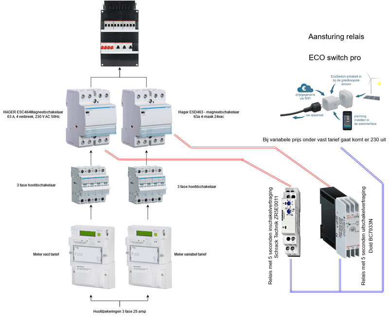

Zit al enige tijd met belangstelling dit topic te volgen en het onderstaand plan bedacht. Plan is nog een eerste opzet.
Idee is om een eco switch als stuurspanning te gebruiken voor 2 relais. Hiermee kan ik de volledige woning schakelen tussen PAP en SAP afhankelijk van de actuele prijs per WKh.
Door een inschakel / uitschakel vertraging van 1 - 5 seconden zorg je dat je geen korte onderbreking hebt in de stroomvoorziening. Gedurende korte tijd creëer je wel een brug achter je PAP en SAP wat niet mag. Dit zou je kunnen finetunen zodat deze brug zo kort mogelijk er is.
Dit geheel natuurlijk netjes afmonteren in een losse groepenkast vanaf waar de voeding naar de huidige groepenkast. Op het plaatje ontbreekt nog een extra hoofdschakelaar voor de gewone groepenkast zodat je alles uit kunt schakelen met 1 schakelaar.
Zou dit iets kunnen zijn of zijn er betere manieren om dit voor elkaar te krijgen?
Afbeeldingslocatie: https://tweakers.net/i/7ESAMvNxuSsK1fNW5w87Gu8yVa0=/800x/filters:strip_exif()/f/image/TpUrt8thqf08XRTt0PlobJKG.png?f=fotoalbum_large

  • bbbrumbrum
MrNOnamE schreef op donderdag 5 januari 2023 @ 16:31:
Nee. Hiervoor een ATS gebruiken.
Leuk idee. Moet prima kunnen.
Of gewoon een ATS
Bedenk wel waarom je überhaupt zou willen schakelen. Dynamisch is momenteel al 99.99 procent van de tijd goedkoper dan variabel. Dan is schakelen dus niet de moeite waard.
En stel die ecoswitch doet gek op een dag en gaat 20x per minuut aan/uit schakelen. Dat lijkt me ook niet prettig voor alles in huis.
Kans is klein, maar impact mogelijk groot.

  • bbbrumbrum
John245 schreef op donderdag 5 januari 2023 @ 18:45:
Ik zie mijn Pv installatie gewoon als 1 installatie bestaande uit 3 subsystemen. :)
Ik zie mijn huis als 1 installatie met vele subsystemen.
MrNOnamE schreef op donderdag 5 januari 2023 @ 16:55:
@bbbrumbrum Heb ik naar zitten kijken, kom bijvoorbeeld onderstaande ATS tegen. Ik kan alleen nergens informatie vinden over of de spanning echt niet wegvalt (of extreem kort) en hoe je handmatig kan schakelen tussen voeding A en B.
https://www.estg.eu/nl-nl...nsfer-switch-three-phase/
@nietwijk Het idee van de inschakel vertraging is dat je het relais wat standaard verbonden is pas na 5 seconden verbreekt. Dit zodat er tijdelijk door beide meters geleverd word en de stroom niet uitvalt.
Bij het omschakelen het omgekeerde zeg maar.
Er waren mensen in dit topic die de manuele transferswitch al niet volgens de regels vonden, maar die laat iig nooit (!!) een (electrische) verbinding tussen de 2 meters toe. Dit doe jij bewust wel, met (hobby-)componenten die hier niet voor gemaakt zijn.
Kijk eens bij Victron, die hebben voor noodstroom vast wel tips qua ATS’n die geschikt zijn. Het idee is idd dat de onderbreking zo kort is (enkele tientallen ms) dat alle apparatuur gewoon doorloopt.
  • Logic Lion
  • Laatst online: 20:12
Dit klopt nog niet. Je hebt 2 gelijke relais nodig. Nu heb je het volgende:
A = inschakelvertraagd
B = uitschakelvertraagd
Als B aan is en je gaat schakelen dan duurt het 5 seconden voor B uitgaat maar ook 5 seconden voordat A aangaat. Oftewel ze schakelen tegelijk.
Als A aan is en je gaat schakelen gaat hij meteen uit en B meteen aan.
Dus geen overlap. Als je 2x uitschakelvertraagd hebt werkt het wel.
Dan gaat A meteen aan terwijl B 5 seconden wacht en andersom ook.

  • MrNOnamE
  • Laatst online: 03-11 10:56
Logic Lion schreef op donderdag 5 januari 2023 @ 22:05:
Beide schakelen een ander relais.
Wissel naar variabele
Links houd verbinding voor 5 seconden (inschakelvertraging) terwijl B al ingeschakeld is.
Wissel van vast tarief
Links schakelt meteen, rechts blijft 5 seconden actief (uitschakel vertraging)
Beide relais rechts sturen elk 1 relais links.
bbbrumbrum schreef op donderdag 5 januari 2023 @ 21:36:
Ziet er uit als een mooie oplossing. Ik zie alleen dat de transfertijd tussen contacten 10 - 20 ms is. Toch eens gaan kijken of dat problemen gaat opleveren.
https://www.victronenergy...nical-specifications.html

  • Logic Lion
MrNOnamE schreef op vrijdag 6 januari 2023 @ 08:33:
Nee nog steeds niet.
Inschakelvertraging: het duurt van 0 naar 1 een bepaalde periode (5 seconden) voor hij schakelt. 1 naar 0 gaat direct.
Uitschakelvertraging: 0 naar 1 direct. 1naar 0 gaat met vertraging.
Dus bij wisselen naar variabele houd links niet de verbinding, hij gaat direct van 1 naar 0.

  • Lennart_1337
  • Laatst online: 07-04 13:04
Ding kost €470,- wat ook geen extreem bedrag is.
Kwam de volgende open gewerkte plaat van Victron tegen en na het bestuderen van het schema kwam ik erachter dat de switchmodule de 'Schrack Contactor modulair 40A 2NO+2NG 230VAC 3MOD' is; de andere module is een in/uit-schakelvertrager en een hulp relais.
Deze losse module is blijkbaar voor 23,44 te bestellen!
Hiermee schakel je 2 polen met 1 relais en heb je altijd zekerheid dat je op de PAP of SAP zit en niet ertussen in omdat er iets misgaat met de aansturing/timing.
Nadeel is dat alles wat een beetje betaalbaar is max 2 polen schakelt dus 3 fasen schakelen gaat hier niet meer lukken.
https://www.victronenergy...itches/ve-transfer-switch
Afbeeldingslocatie: https://tweakers.net/i/frbSYrnEO5W7AKQaRXVfeo--v28=/800x/filters:strip_exif()/f/image/tGeDoly2VKY2tWe6XNLgmxtF.png?f=fotoalbum_large
https://www.schrack-techn...mw-amparo-bz326466me.html
Afbeeldingslocatie: https://tweakers.net/i/LGx2tTJBhcDLhOQHuCEUXGAHsW0=/800x/filters:strip_exif()/f/image/5vjRPbBq913zJFvVyrMLMtQ6.png?f=fotoalbum_large
[ Voor 14% gewijzigd door Lennart_1337 op 06-01-2023 18:52 ]

  • MrNOnamE
Lennart_1337 schreef op vrijdag 6 januari 2023 @ 17:52:
Lang, uitgebreid en interesant verhaal, hiervoor dank.
Ik begin het te snappen. Was in de war door de 4 aansluitingen op het relais. Dacht dus dat ie voor 4 kabels bedoelt was terwijl je er in werkelijkheid 2 kunt schakelen. Begrijp nu ook waar de 2NO+2NG voor staat 8)
In mijn geval zou ik dan met een 3 fase aansluiting 2 van deze relais nodig hebben. Stuurstroom is 230 wat weer een trafo scheelt.
Zit alleen nog wat met de max 20ms schakeltijd te twijfelen. Al is deze tijd heel erg kort.
☀️ 39 Panelen |⚡SolarEdge SE12.5K | 🔆 Panasonic 7KW KIT-WC07J3E5 | ❄❄❄❄ Mitsubishi SRK 20ZSX-W
  • John245
  • Registratie: Januari 2020
(overleden)
MrNOnamE schreef op vrijdag 6 januari 2023 @ 21:39:
If your load is computer equipment, then it is recommended that you do have no more than 5 milliseconds of transfer time. Due to this, you should make sure that you are investing in at least a line-interactive UPS.
Bron: https://www.fsp-group.com...0the%20switch%20in%20five.
Dit komt overeen wat experts mij in het verleden hebben verteld.

  • eleet
de Peer schreef op zaterdag 15 oktober 2022 @ 18:01:
Over het gebruik van transfer switches.
Ik heb straks een aantal verbruikersgroepen achter hoofdschakelaar 1.
En 4 alamats (4 omvormers) achter hoofdschakelaar 2.
Zou ik ook direct achter de beide hoofdschakelaars een Hager SFT440 kunnen plaatsen zodat ik kan kiezen op welke hoofdschakelaar de PV en de verbruiksgroepen worden aangesloten?
Want in dat geval ben ik met 2 transfer switches klaar en kan ik vervolgens deze 4 combinaties maken:
PAP: PV, SAP: verbruikgroepen
SAP: PV, PAP: verbruikgroepen
PAP: PV + verbruikgroepen, SAP: niets
SAP: PV + verbruikgroepen, PAP: niets
Hiermee ben ik klaar voor de toekomst en kan ik altijd makkelijk switchen met als enige nadeel dat het niet automatisch gaat. Een ATS (automatic transfer switch) zou ik voor de PV nog wel willen overwegen maar voor de verbruikgroepen niet want die wil ik uiteraard niet frequent switchen (hele huis zonder stroom).
Verder met Peer zijn post om zonder downtime alle verbruikers te kunnen schakelen tussen meters (en zelfde ook voor PV panelen) hierbij enkele varianten die dat zeggen te kunnen (binnen een paar miliseconden).
Welke verschillen zien jullie tussen tussen deze twee TOMZN's hier? En, wie wil ervaring opdoen met deze dingen, of heeft wellicht al iets wat [idealiter vanaf een domotica systeem] schakelt zonder downtime?
EUR 30.21 TOMZN ATS 4P 230V 125A (4.9/5 sterren / 1305 Recensies / 5735 bestellingen
EUR 33,05 TOMZN ATS 4P 125A (4.8 sterren / 221 Recensies / 1183 bestellingen)
EUR 39,28 Geya ATS 4P 100A 220V (5.0 sterren / 16 Recensies / 79 bestellingen)
Gratis testen (90-dagen retour beleid) en vaak levering binnen 15 dagen!
NB Dit in tegenstelling tot de veel genoemde Hager SFT440 die van positie 1 naar 0 naar 2 gaat en daarmee alle last verliest (dus: huis zonder stroom).
  • de Peer
  • Laatst online: 20:11
de Peer
under peer review
eleet schreef op dinsdag 10 januari 2023 @ 09:57:
Welke verschillen zien jullie tussen tussen deze twee TOMZN's hier? En, wie wil ervaring opdoen met deze dingen, of heeft wellicht al iets wat schakelt zonder downtime?
Het idee is zeker interessant. Ik zou persoonlijk echter nooit dit soort zaken op Ali kopen.
Ook vind ik die nulstand van de Hager juist wel een fijn/veilig idee. Maar het heeft inderdaad als grote nadeel dat je kort zonder stroom zit (in het geval van de verbruikers).
Ik verwacht zelf dat het schakelen van de verbruikers maar 1 of 2 x per jaar zal zijn (nieuw contract bijvoorbeeld). En ja dan moet ik bij 2 klokjes in huis de tijd even opnieuw instellen.
De zonnepanelen mogelijk wel vaker (wisselende TLV dynamisch contract) maar dat zal dan vaak geschakeld worden als de omvormers uit staan (als het donker is).
Maar het blijft interessant om automatisch (via domotica) te kunnen schakelen van PAP naar SAP en andersom.

de Peer schreef op dinsdag 10 januari 2023 @ 10:37:
Exact, hoe zouden we via domotica kunnen schakelen tussen PAP en SAP zonder downtime? (open vraag aan iedereen die dit leest)
De schakelacties zijn inderdaad bij uitstek te automatiseren (puur op basis van kosten/baten informatie die je al hebt in de home assistent). En blijkbaar bestaat de techniek om voor een paar tientjes zonder downtime te schakelen (mijn punt met de ali-linkjes). Een aanhoudende oorlog in Oekraine en/of een strenge winter en/of andere problemen in het Europose energie netwerk zou wel eens kunnen leiden tot te hoge dynamische prijzen waardoor je toch weer het andere contract wil gebruiken.
Bestellen van Aliexpress waarbij er duizenden mensen je voor zijn gegaan met nagenoeg perfecte reviews geven mij meer vertrouwen van iets randoms van amazon.nl overigens. Daarom had ik het aantal bestellingen bijgenoemd.
PS Ik sponsor EUR 10 voor de eerste die hier mee wil testen, stuur maar een post met verslag en een tikkie in PM :)

  • MrNOnamE
Aliexpress en Amazon vind ik een groot risico. Hier haal je spul vandaan wat mogelijk niet gekeurd is. Prima zolang het goed gaat, echter bij problemen kan dit fout gaan.
Ook vraag ik me af of de vermogens die beloofd worden ook haalbaar zijn. Leuk een 63amp relais maar wat als je hier constant 11.000 watt aan zonnepanelen op teruglevert.
EDIT: zie ook dat ze 230 volt zijn 63 amp. Dit soort vermogens zijn altijd 400volt. Vreemd om zoiets simpels al verkeerd te nomen.
8ms klinkt kort maar daar valt een pc van uit met nog maar de vraag of je dat überhaupt haalt. Kortst wat ik kon vinden wat rond de 15ms. Wie weet werkt het maar zoals zo vaak uit China beloven ze een hoop en werkt het slecht.
Heb zelf de spullen besteld om met vertraging relais te gaan schakelen. Zie link je hieronder.. Heb deze al iets aangepast met andere relais maar idee blijft hetzelfde.
https://tweakers.net/i/7E...JKG.png?f=fotoalbum_large
