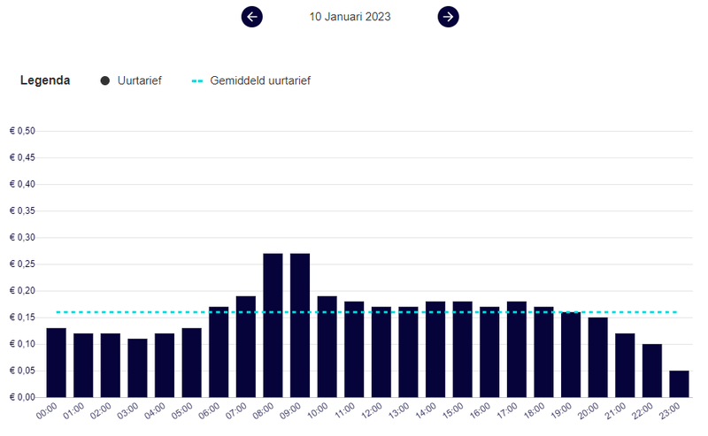

Als je betaald 15ct/kWh vast dan met huidige dynamische tarieven je gaan minimaal 2 keer per dag switchen.
  • de Peer
  • Laatst online: 22-11 22:35
de Peer
under peer review
pkrasnop schreef op woensdag 11 januari 2023 @ 18:08:
Waarom?

Kijk op 0.15ct lijn:
Afbeeldingslocatie: https://tweakers.net/i/fYXWNlO5xIqY_dWIZEjgOaIDvnI=/800x/filters:strip_exif()/f/image/CDOBhx405hDntSVKqEXZNGU8.png?f=fotoalbum_large
Afbeeldingslocatie: https://tweakers.net/i/xEU8oCF-1mTeNUZlDKXmCZ1qj-s=/800x/filters:strip_exif()/f/image/u3saWMVIDqkA22elXibJDOMt.png?f=fotoalbum_large

de Peer schreef op woensdag 11 januari 2023 @ 19:37:
Dat is exclusief ODE, BTW etc.
Je moet er nog 15 cent bij op tellen.
Bij vaste tarief vat 15ct/kWh je hebt ook ODE, BTW etc.
  • de Peer
de Peer
under peer review
pkrasnop schreef op woensdag 11 januari 2023 @ 19:41:
Ja. Maar jij laat dynamische tarieven zien exclusief belastingen.
  • anboni
  • Laatst online: 18:41
Succes om nu een vast tarief onder de 40ct/kWh te vinden...
  • pkrasnop
  • Registratie: Juni 2022
  • Laatst online: 21-11 17:43
de Peer schreef op woensdag 11 januari 2023 @ 19:45:
Maar 15ct vaste tarief van mijn bericht is met BTW. Dynamische tarieven zijn ook met BTW. Belasting is constant en maakt geen verschil. Ik vergelijk appels met appels volgens mij.
  • de Peer
de Peer
under peer review
pkrasnop schreef op woensdag 11 januari 2023 @ 19:49:
Niet in jouw screenshot
  • pkrasnop
Toch wel. 11 jan hoogste prijs is 19ct met btw, klopt?
  • de Peer
de Peer
under peer review
pkrasnop schreef op woensdag 11 januari 2023 @ 20:04:
Nee klopt niet. 19+15 =34 ct
  • pkrasnop
de Peer schreef op woensdag 11 januari 2023 @ 21:05:
Ok, en als je hebt 15ct/kWh + 15ct belasting = 30cent dan je bent met vaste tarief 4ct goedkoper in deze geval. Maar belasting voor deze 4ct verschil maakt niet uit.

Ik zit te spelen met wat waardes om te kijken of het voor ons een mogelijke netto winst zou gaan opleveren.
De zonnepanelen worden naar verwachting in april geïnstalleerd ik lever terug voor 0,08€/kWh (tot 2000 kWh?) en heb na salderen (van +/- 0,25€/kWh gemiddeld met een verwachting van 3000 kWh/jr verbruik) nog zo'n 2700 kWh/jr over. Deze contractuele cijfers blijven tot begin 2025 aanwezig op mijn PAP O+ .
Ik heb nog een aantal onzeker waardes waardoor het doorrekenen lastig is:
  • Kostprijs groepenkast voor SAP. Met een 220x220 Eaton kast met een Eaton hoofdschakelaar zit op 127€ bij Elektramat, mis ik dan nog iets?
  • Ik moet bij Coteq nog een offerte opvragen voor een SAP ik verwacht dat ze dan ook de smeltzekering (3x25) willen vervangen voor automaten. En als ze dat niet doen wil ik het zelf eigenlijk ook wel laten doen. Ik ga even uit van 400 tot 600€.
  • De aanname dat ik in mei een werkende zonnepanelen installatie heb zegt PVCALC dat ik mei-dec nog 4410 kWh oplever, voor 2024 zou dat 5730 kWh zijn.
  • Dat ik na installatie van de SAP een contract kan krijgen met een gunstige TLV welke ook zo blijft t/m 2024.
  • Moet ik nog over belasting nadenken qua TLV?
  • Is de BTW op de SAP installatie aftrekbaar als particulier (denk het niet, maar wie weet)? - eveneens netbeheerkosten van de SAP?
Met mijn berekening moet ik v.a. 1 mei de zonnepanelen én de SAP voor elkaar hebben met een contract hebben met een TLV van minimaal 0,44€ / kWh om in 2023 via de SAP de eenmalige kosten voor de SAP (groepenkast aanschaf, installatie door Coteq) én de netbeheerderskosten van 2023 er uit te hebben én meer Euro's terug te leveren dan ik zou krijgen met puur salderen via de PAP.
Mis ik iets, wat is jullie kijk hierop?
Afbeeldingslocatie: https://i.imgur.com/PSYTAjF.png
Afbeeldingslocatie: https://i.imgur.com/qXkrN25.png

True schreef op donderdag 12 januari 2023 @ 14:45:
euh tsja je moet wel een verdienmodel hebben natuurlijk. terugleveren voor 8 cent gaat hem niet worden :+ want dat zou je juist geld kosten.
Je moet het hebben van de lange termijn denk ik. de mogelijkheid tot speculatie. 2 contracten afsluiten en later kunnen switchen van de 1 naar de andere.
dat valt niet in een berekening of begroting vast te leggen.
ander verdienmodel:
je huidige contract behouden op PAP
een dynamisch contract op SAP. Hiermee kun je soms goedkoper stroom in kopen dan je nu doet, en krijg je vaak een hogere TLV dan je nu hebt.
[ Voor 3% gewijzigd door de Peer op 12-01-2023 14:56 ]

de Peer schreef op donderdag 12 januari 2023 @ 14:53:
ander verdienmodel:
Huidige contract behoud ik sowieso.
Wisselen tussen PAP en eventueel dynamisch SAP welke goedkoper stroom levert dan de huidige 25cent lijkt mij onpraktisch. Dan moet ik de prijzen in de gaten houden én gaan klooien met omgooien van de elektra voor iets wat ons toch maar 60€/mnd kost (3000 kWh met 0,25€/kWh), dat is mij de moeite niet waard.
Terugleveren op de SAP is best wel een no-brainer gezien de TLV van het GC-contract (tot mrt 2025) maar 8ct is, maar dan moet dat wel lonen, de investering van de aanpassing van de hoofdzekeringen, het aansluiten van de SAP moet er wel uit kunnen.

True schreef op donderdag 12 januari 2023 @ 15:34:
Ja zo zie je maar dat bij iedereen de business case weer heel anders is.
bij jou is ie wat twijfelachtig.
'Van ons' heeft nu geloof ik nog een hoge TLV, maar het lijkt allemaal steeds minder te worden.
Houdt er rekening mee dat als de TLV lager is dan je levertarief op de PAP, het je juist geld gaat kosten doordat je dus niet meer kunt salderen op je PAP.

de Peer schreef op donderdag 12 januari 2023 @ 15:39:
Die laatste snap ik niet?
Om wat onzekere factoren te pareren heb ik zojuist maar een aanvraag gedaan via mijnaansluiting voor zowel een SAP en het vervangen van de smeltzekeringen voor automaten. Mijn ervaring met Coteq is dat ik met een week of twee/drie wel gebeld wordt met informatie.
  • de Peer
de Peer
under peer review
True schreef op donderdag 12 januari 2023 @ 15:55:
Je gaat de zonnepanelen op je SAP aansluiten neem ik aan en je GC contract blijft op je PAP.
Vanaf dan kun je dus niet meer salderen. je gaat voor elke kWh inkopen de GC-prijs betalen.
En je krijgt dus de TLV voor elke kWh op je SAP.
Maar als de TLV dan lager is dan jouw GC-inkoopprijs, ben je slechter af dan zonder de SAP.
Stel halverwege het jaar wordt de TLV op je SAP 20 cent per kWh. Dan kun je beter de panelen weer op je PAP aansluiten zodat je kunt salderen.
  • True
True
Dislecticus
de Peer schreef op donderdag 12 januari 2023 @ 15:59:
Juist dat volg ik. Maar ik zou zeggen dat het minder oplevert dat het geld gaat kosten ;) maar dat is puur een semantische discussie >:)
Maar inderdaad zolang TLV op het SAP-contract lager is dan de stroomkosten op de PAP terwijl ik nog niet 100% gesaldeerd heb laat ik de zonnepanelen lekker via de PAP salderen/terugleveren.
  • de Peer
de Peer
under peer review
True schreef op donderdag 12 januari 2023 @ 16:09:
mogelijk het hele jaar dus? ;)
  • True
True
Dislecticus
de Peer schreef op donderdag 12 januari 2023 @ 16:14:
Nee, want ik wek straks rond de 5700 kWh op terwijl wij naar verwachting zo'n 3000 kWh verbruiken.
edit;
Ik zie trouwens dat Coteq gunstigere tarieven hanteert voor 'Aansluiting alleen voor het terugleveren van elektriciteit (zuivere terugleveraansluiting):'
Dat is € 94,1932 i.p.v. € 307,7901 dat zou ook nog wel aanzienlijk schelen als dat mogelijk is, iemand ervaring met zo'n 'aansluiting'?
[ Voor 37% gewijzigd door True op 12-01-2023 16:38 ]
