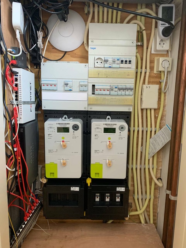

Ik ben mijn meterkast aan het opruimen. Denken jullie dat het gaat passen? De koperbuis is een oude gasleiding, en de pvc buis ernaast lijkt op aarde. Koper haal ik zelf wel weg, en de aarde laat ik doen. Koper in de hoek is water en kan dus niet weg. De ruimte na deze actie is dan 20cm ongeveer.
Verder nog op- en aanmerkingen?

Moby schreef op zaterdag 14 januari 2023 @ 13:18:
Nee dat past niet. Of je moet de huidige meterkast ook verder naar links laten opschuiven.
  • psdata
  • Laatst online: 13:31
Wat Peer als zegt dat gaat niet passen, ik zou eerste je gehele meterkast wat her grouperen.
Eigenlijk is die gene die de linker kast heeft opgehangen al in de fout gegaan door ze niet op gelijke hoogte op te hangen. Wilde zeker niet de twee stopcontacten aan de bovenkant verplaatsen :).
Enfase spul naar zijwand verplaatsen
Stopcontacten die met die timer en die er naast zij wand verplaatsen
Stopcontacten boven in ook naar zijkant verplaatsen
Waarvoor dient die witte kast met automaat net boven dat enfase spul. Als het voor je zonnepanelen is gewoon opnemen in de linker kast. tbv je SAP.
en de gehele linker kast deel omhoog schuiven zodat hij gelijk zit met onderkant hoofdschakelaar.
Dan kun je eronder je tweede meterbord (waarop slimme meter word geplaatst) plaatsen
Dan kun je de rechter kast inrichten als PAP en je linker deel als SAP.
Heb je meer te besteden zou je ook je rechter kast opnieuw kunnen inrichten met wat kleinere automaten, maar dat is alleen noodzakelijk als je toch nog meer ruimte nodig hebt voor je PAP installatie.
Succes
[ Voor 10% gewijzigd door psdata op 14-01-2023 14:19 ]

Dank je voor de uitgebreide info. Ik heb 2 Enphase systemen (don't ask). Ik denk dat de witte kast is geplaatst met het aanleggen van het 2e systeem, maar gek genoeg weet ik dat niet zeker. 1 envoy zit links, de ander rechts. De zwarte unit is de Enphase Q relais die bij het laatste systeem is geplaatst. De eerste heeft dit niet.
Ik hou wel van alles in 1x goed als ik iets aanpak, dus ik ga allen punten aanpakken. Is er iets van een richtlijn van waar ik op kan rekenen?
Edit: naar een uurtje rommelen
Afbeeldingslocatie: https://tweakers.net/i/fUnmNcNSEFwMG8nrB36VFjrc2r8=/full-fit-in/4920x3264/filters:max_bytes(3145728):no_upscale():strip_icc():fill(white):strip_exif()/f/image/osXQ4mYPzC7xFTUM92Kh52Rp.jpg?f=user_large

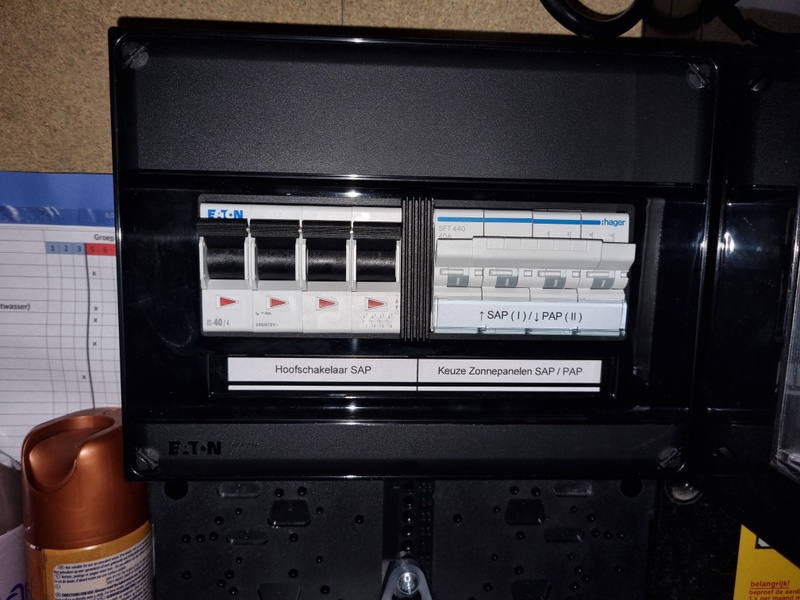

2, dat was oa de reden voor de modbreak ;)
Zoek even op Hager SFT440 hier dan vind je wel wat informatie.
Zijn er een aantal die dit werkend hebben

BaBoK schreef op dinsdag 17 januari 2023 @ 12:36:
Ik zie dat ik 5 SAP kan aanvragen, mijn meterkast heeft een ruimte van 720mm binnenwerkt, dat betekent dat ik naast de PAP nog 2 SAP's kwijt kan of zie ik dit verkeerd?
- 1x langdurig vast laag levercontract
- 1x hoog TLV contract
- 1x dynamisch uurtarief
Haha ja dat klopt. We zien de foto's graag tegemoet. wat moet die installateur wel niet denken. ga dat maar eens uitleggen :D .
  • BaBoK
  • Registratie: Februari 2019
  • Laatst online: 14:22
Ik heb gisteravond nog naar jou foto's zitten kijken in dit topic, maar bij jou zou hier toch ook de ruimte voor zijn als ik het me goed herinner?
Motivatie SAP 1: EV
Motivatie SAP 2: Thuis werken?
Iemand die wilt mee brainstormen zodat ik wat mooie foto's kan plaatsen :)

BaBoK schreef op dinsdag 17 januari 2023 @ 13:00:
Motivatie SAP 1: EV
niet zonder te schuiven met de huidige meterkast, en dat zie ik niet zitten. dus nee bij mij kan het niet zo maar, anders had ik het misschien wel gedaan. 2 SAP's.

Als d'r expliciet gesproken wordt van "Elektrisch verbinden" dan mag je dus wel een schakelaar gebruiken.
Je kunt twee lampen aan de zelfde 'schakelaar verbinden'. Maar als je een dubbelpolige schakelaar hebt; betekend dat niet dat de lampen beide 'elektrisch verbonden' zijn, in tegendeel zelfs.
Het woord 'elektrisch' geeft aan dat het juist expliciet gaat om een 'elektrische verbinding' en niet verbinden in het algemeen.
Ter illustratie; hier is geen sprake van een elektrische verbinding, de schakelaars die hiervoor gebouwd zijn hebben zelfs een periode tussen de polen waarbij geen verbinding is; naar geen een van de polen.
Afbeeldingslocatie: https://tweakers.net/i/C0MKNVst4y2d07G0pXwmunbZnAQ=/full-fit-in/4000x4000/filters:no_upscale():fill(white):strip_exif()/f/image/P2rTuzo1lX3JyXyPi5pcsdtt.png?f=user_large

Is er sprake hier van 2 installaties?
Indien een aansluiting waaraan een primair allocatiepunt is toegekend, bestaat uit meer dan één verbinding en de installaties die zich achter die verbindingen bevinden niet elektrisch gekoppeld zijn of kunnen worden anders dan via de netzijde van de aansluiting

Accretion schreef op dinsdag 17 januari 2023 @ 18:08:
Ik heb het zo opgelost:
PAP, de "normale" groepenkast voor de huis installatie.
hierin zit ook 1 groep (3 fase) met kabel voor de PV omvormer.
SAP, 1 groep (3 fase) met kabel voor de PV omvormer.
Beide kabels gaan naar de PV omvormer en daar zit een omschakelaar die tevens dienst doet als werkschakelaar.
Zo voldoen de meterkasten aan de eisen en durf ik wel de discussie aan met een keurder / verzekering die wat te melden heeft over de PV installatie.
Op de installaties bij de (grote) bedrijven zie je vaak dat er van verschillende (2) kanten naar een onderverdeler "de voeding" komt, is vaak ook een ander gebouw, makkelijk voor onderhoud en revisies (veilig werken e.d.)
De keuze kan dan worden gemaakt met een grote keuzeschakelaar al dan niet automatisch.
Altijd door 0 (nul) voor de veiligheid.
Mag iets niet door 0 (nul) dan een UPS, bijvoorbeeld voor computers of automatisering.

Voor de SAP aan te sluiten door Enexis moet ik een 2e meterkast plaatsen met een hoofdschakelaar.
Maar meer hoeft er voor mij niet in die meterkast te zitten. Dan kan dat toch een simpel kastje zijn van 4 modules breed!?
Daar is niet zo veel plaats voor nodig.
Op deze SAP moet wel de huidige meterkast worden aangesloten. Dus zelf vanaf de hoofdschakelaar SAP draadjes gaan trekken naar de 1e meterkast. Aansluiten op de 1e aardlek is dan al voldoende.

Waarom niet 2 zonnepanelen omvormers nemen.
1 sluit je aan op de PAP, de 2e op de SAP.
Nu kun je de DC kabels wel splitsen middels een schakelaar??
Stand 1 = aansluiting dc aan omvormer 1 op PAP
Stand 2 = aansluiting dc aan omvormer 2 op SAP.
De omvormer die niet gebruikt wordt gaat gewoon "slapen" als deze geen dc krijgt.
6.250Wp - ZW op SMA SB5000TL-21 + 6.510WP ZO, 31grad. + 3.720Wp - NW, 31grad, op SE5000er-01 + Pana Monoblock 6kW

Klopt, ik heb ook een minikastje boven mijn SAP.
Ik snap alleen niet dat budget energie de reden is om een SAP te plaatsen.
Je kunt ook dynamisch stroom inkopen, dat is nog een stuk goedkoper, zeker als je je verbruik een beetje kunt sturen.
Grappig idee. Echter verschuif je dan het probleem waardoor hij uit het grijze gebied lijkt te vallen. Of dit nu de moeite waard is...
dat mag dus ook niet. (heb ik zelf wel gedaan).

de Peer schreef op donderdag 19 januari 2023 @ 12:26:
Waarom mag dat niet?
Ik zal toch moeten kijken dat ik Innova (hoge TLV) op de SAP krijg en de goedkopere leverancier op de PAP.
Kwestie van wat draadjes trekken...

  • de Peer
  • Laatst online: 08:59
de Peer
under peer review
eerder in dit topic werd dat besproken, dat je niet van de ene naar de andere kast draadjes mag trekken en dat in 1 oogopslag duidelijk moet zijn wat je met welke hoofdschakelaar uit zet.

  • paulv1973
  • Laatst online: 29-12-2025
paulv1973
16.730Wattpiek
Lord Anubis schreef op donderdag 19 januari 2023 @ 15:19:
Dat gaat dus niet; vanaf je hoofdstop gaan er aders naar de PAP en SAP meterborden met ieder een slimme meter ( er komen dus extra aders voor de SAP ). Daarachter komt jouw deel. Alles voor de meter en de meter zelf moet je afblijven.
Dat snap ik.
En vanaf je PAP slimme meter naar de eerste hoofdzekering
En vanaf de SAP naar je 2e hoofdzekering.
Ik ben toch vrij om het vanaf de hoofdzekering in te richten.
Dan kan ik toch op de PAP (huidige meter) aansluiten de zonnepanelen voor de TLV.
En op de SAP alle verbruikers. Oftewel verplaatsen van de huidige PAP naar de nieuwe SAP

paulv1973 schreef op donderdag 19 januari 2023 @ 15:37:
Dat snap ik.
Er is maar 1 hoofdzekering toch, tenzij je echt een 2e aansluiting laat aanleggen, maar dat is niet hetzelfde als een SAP. een SAP méét alleen.
nouja 'vrij' daar zijn natuurlijk ook regels/wetten/richtlijnen voor.
dat kun je doen ja (heb ik ook). maar het is een grijs gebied of het ook toegestaan is. Hier en daar is beschreven dat SAP niet voor huisgebruik ingezet mag worden.

DJSnels schreef op vrijdag 23 december 2022 @ 12:36:
Ik zit in Enexis gebied waar een SAP plaatsing standaard €512,- kost.
Bij de schouwinjg hebben ze aangegeven dat ze ook direct mijn oude enkelfasige schroefzekering gingen vervangen voor een 3-fase automaten hoofdzekerkast, en tevens mijn PAP meter voor een 3-fase variant gaan omwisselen. Dat alles valt binnen diezelfde €512,-.
Ik mocht wel er voor kiezen om op 1 fase te blijven, dan zou alsnog de hoofdzekerkast vervangen worden met 1 faseautomaat, maar zou de PAP-meter blijven hangen.
Vandaag was het na 3 maanden eindelijk zo ver. Voor die €512,05 inderdaad 2 nieuwe meters, nieuwe hoofdzekeringen, een verzwaring van 1 naar 3 fases, en zelfs een nieuwe gasmeter gekregen _/-\o_
Afbeeldingslocatie: https://tweakers.net/i/qXuxIrmMDBhnMBCUOHh3Bb-wGqo=/x800/filters:strip_icc():strip_exif()/f/image/TvqoeuRAStfAWsC350XHapak.jpg?f=fotoalbum_large

  • True
True
Dislecticus
Begrijp ik dat jullie een mechanische schakelaar willen/hebben waarmee je de zonnepanelen kunt schakelen tussen de SAP en de PAP?
Ik heb zelf een System 55 EATON kast met EMAT ( :X ) componenten. Nu wil ik voor de SAP er nog een System 55 EATON kast naast zetten met EATON componenten.
Klopt het dat ik dan uitkomt op zoiets: https://mdhelektroshop.nl...mschakelaar-net-40a-4-pol ?
  • dennistd
  • Laatst online: 15:27
Dat zou kunnen inderdaad. Zelf heb ik een Hager SFT440 in een Eaton55-kastje zitten, stuk minder groot, zeker de helft goedkoper en met ietsjes ruimte tot de hoofdschakelaar valt het niet eens zo op.
Afbeeldingslocatie: https://tweakers.net/i/TbMm8ONHdyceaGnr5fqraELxR90=/800x/filters:strip_icc():strip_exif()/f/image/UER734cfPN29XwduE1MNSD3M.jpg?f=fotoalbum_large
