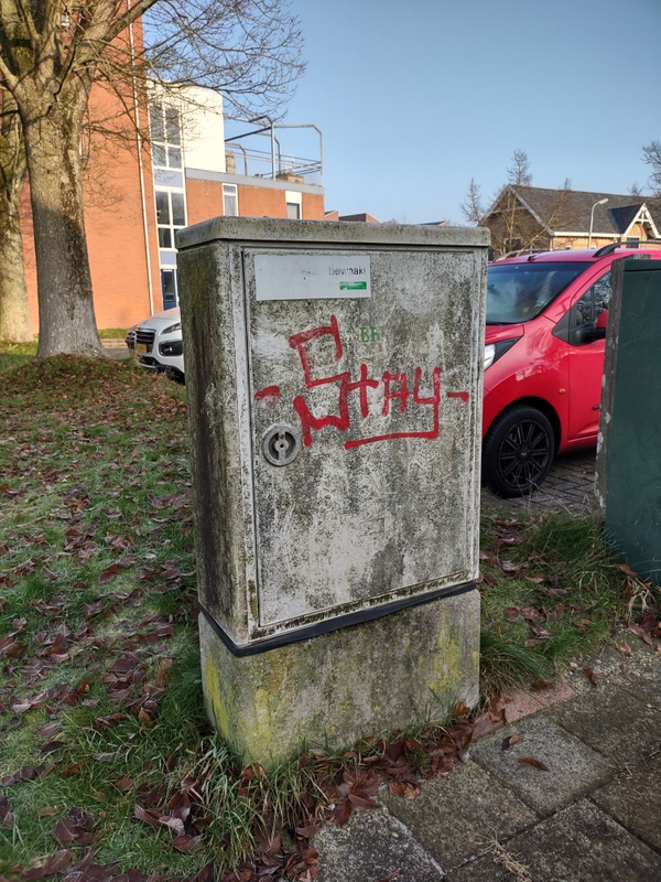

*O*
Afbeeldingslocatie: https://tweakers.net/i/cJ0eFGDQTEM-J9UxqlZhhyuHdL8=/x800/filters:strip_icc():strip_exif()/f/image/qmUgeY2twxp6AjNAQpveAM6w.jpg?f=fotoalbum_large
Februari dit jaar aangevraagd bij Liander en vandaag opgeleverd.

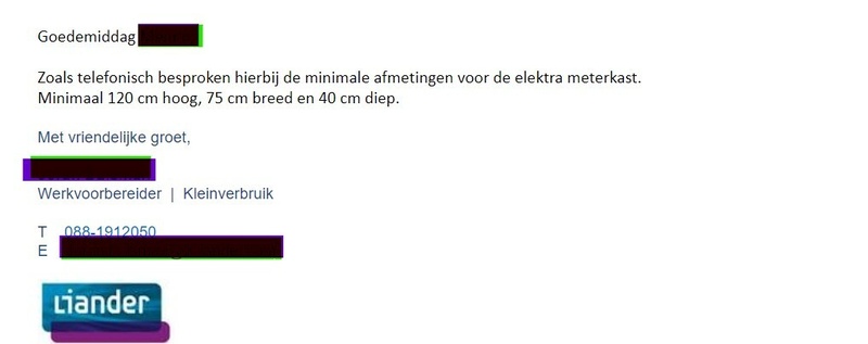

Had je gedacht.
Afbeeldingslocatie: https://tweakers.net/i/s6EzLYo5We6voyxq7icRoUPUqxM=/800x/filters:strip_icc():strip_exif()/f/image/2I4bqHWXuc41tREjopAWZlT8.jpg?f=fotoalbum_large ;w
  • bbbrumbrum
Ze kunnen vragen wat ze willen, het is hun feestje. Maar nódig is het niet.

40 cm diep? De meterkast in onze nieuwbouwwoning is ook maar 32 cm diep (tot het deurkozijn). Daar heeft Liander bij het aansluiten in 2020 niks van gezegd. Ik zou ook niet weten waarvoor je die diepte nodig hebt.
  • Sarpo
  • Registratie: April 2020
  • Laatst online: 03-11 19:56
https://www.liander.nl/mk...eetpunt/check-aansluiting
"Ruimte in meterkast
Een extra meetpunt moet wel passen in uw meterkast. Houd rekening met minimaal 25 cm vrije ruimte naast de huidige meetopstelling per extra meetpunt."

Andrehj schreef op zaterdag 17 december 2022 @ 14:36:
Misschien hebben ze hele lange schroevendraaiers en dan is het lastig schroeven in de hoek. :)
