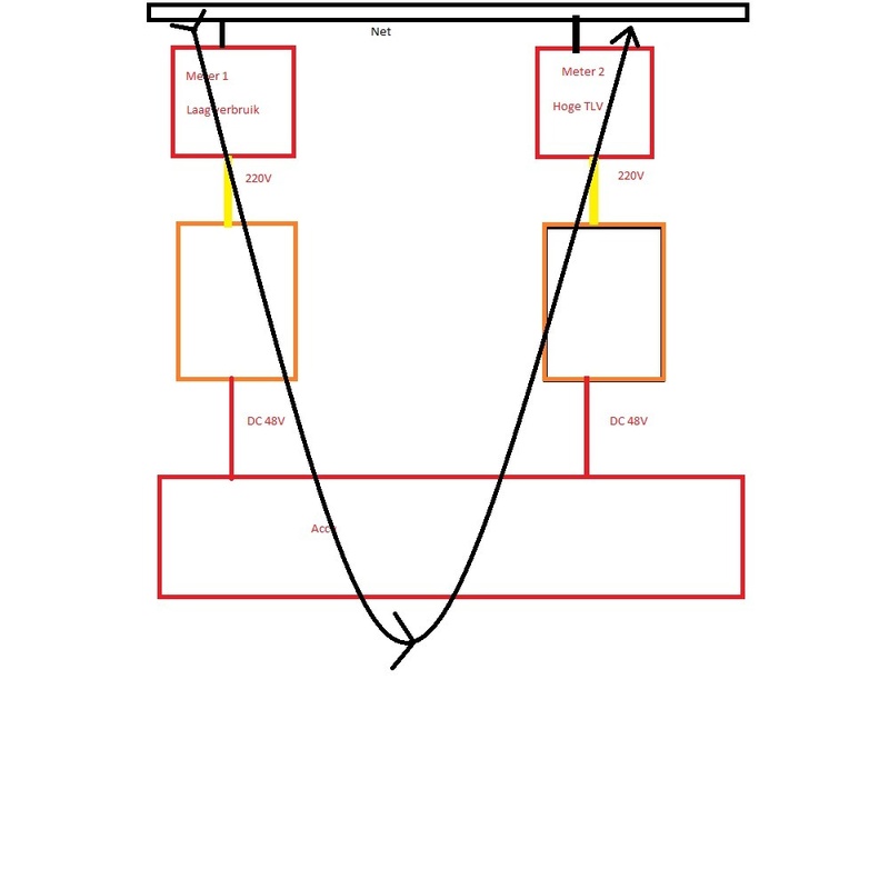

Even een domme vraag, als ik twee meters in huis heb, met 2 inverters er achter, die ieder via een andere meter zijn aangesloten, kan ik de accu's gebruiken om energie uit te wisselen. De ene meter goedkope stroom en op de andere een hoge TLV, en je bent de baas. Gaat denk ik wel opvallen als je s'nachts 3kw power het net afhaalt en weer oppompt.

campr112 schreef op dinsdag 11 oktober 2022 @ 13:34:
dit is al regelmatig besproken hier. Het is expliciet niet toegestaan om de boel direct te verbinden. Zoek maar even terug in dit topic.
Kan ook zonder accu hoor....

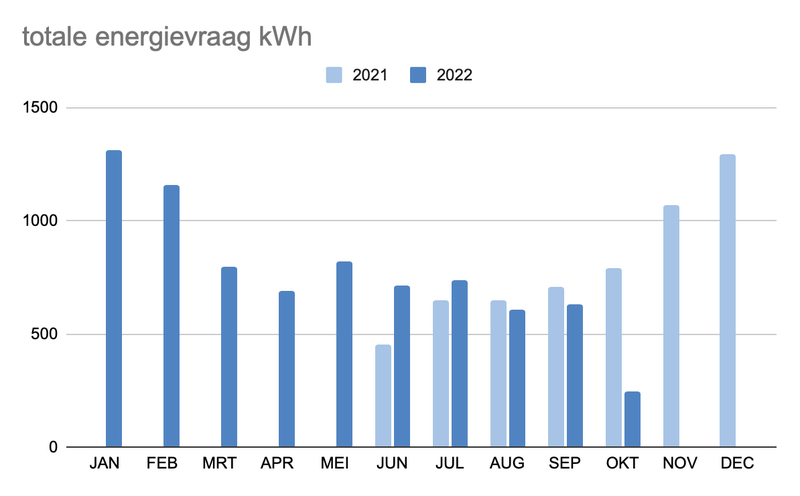

Zit me nu een weekje ofzo in te lezen in deze materie en ik probeer even uit te vissen wat mijn valkuil zou kunnen zijn.
totale energievraag per jaar ca 11,5 MW
ik wek op 10 MW (kan ik relatief goedkoop 11 van maken)
Al zou het lukken voor komend jaar ergens voor 70-90 cent te kunnen terugleveren, dan ben ik dus compleet afhankelijk van de 'marktprijs' boven het prijsplafond, correct?
m.a.w., mijn 2900 kWh zijn er natuurlijk binnen no time doorheen gedraaid, en dan is het dus zaak dat ik energie geleverd ga krijgen ver onder de TLV, anders schiet ik me zelf in mijn voet, right?
Dat gezegd hebbende, een SAP is extra interessant bij overschot, OF wanneer je onder de 2900 aan verbruik zit?

de Peer schreef op donderdag 13 oktober 2022 @ 09:32:
waarom ver onder de TLV? 1 cent onder de TLV is toch ook al winst? Maar hoe meer hoe beter natuurlijk.
naja, je moet de aansluiting zelf natuurlijk wel er uit kunnen halen, anders is het water naar de zee dragen, of broekzak vestzak. (een weinig zinvolle actie iig)
Mijn punt is meer, dat wanneer de lagere markttarieven volgend jaar 70-80 bedragen, het dus ook best wel eens negatief zou kunnen uitpakken.
mijn PV's buiten beschouwing gelaten, is dit mijn enervievraag momenteel.
Daar zal een wat hogere vraag uitrollen in de wintermaanden vanwege de wp.

paQ schreef op donderdag 13 oktober 2022 @ 09:33:
ah ja dat is waar, hoe kleiner je PV-installatie en hoe kleiner het verschil tussen TLV en verbruiktarief, hoe belangrijker dat wordt.
Mijn punt is meer, dat wanneer de lagere markttarieven volgend jaar 70-80 bedragen, ehet dus ook best wel eens negatief zou kunnen uitpakken.
mwah negatief zie ik niet snel gebeuren. een SAP heeft bovendien meerdere voordelen. Je kan straks bijvoorbeeld ook 2 contracten afsluiten (1 jaar vast, én variabel / day ahead) en dan anticiperen op de prijzen.
en als je verbruikstarief wel hoger wordt dan de TLV, dan zet je de PV-groepen weer op dat contract zodat je kunt salderen.

de Hager SFT440 lijkt me erg handig als transfer switch
Nu heb ik echter 1 x een 3 fase omvormer en 2 x een 1 fase omvormer.
zou ik ook één SFT440 kunnen gebruiken voor de 3 fase omvormer en dan aanvullend nog één SFT440 om de 2 1-fase omvormers te schakelen?
Niet netjes lijkt me, maar technisch gewoon mogelijk toch?
Automatiseren (met bijv. een switchbot?) lijkt me nog mooier. Zijn daar al ervaringen mee? Lijkt me vooral handig als je op een day ahead contract zit en je bepaalde uren de boel zou willen switchen.

  • reneeke1970
  • Laatst online: 22:57
de Peer schreef op donderdag 13 oktober 2022 @ 16:45:
En dan tegen anderen zeggen dat je twee meters niet mag verbinden haha

reneeke1970 schreef op donderdag 13 oktober 2022 @ 21:40:
Nou, de bekabeleling is bij deze niet met elkaar verbonden, de nul stand in het midden zou dat soort van bevestigen. Maar idd, je hebt wel kabels in 1 schakelaar aangesloten. Toch zou ik dat liever hebbem dan af en toe handmatig de bekabeleling opnieuw heraansluiten ... Zo is het toch wel een stuk netter.
Maargoed, als straks je op 1 meter 2 netbeheerders kunt hebben (1 voor afname, 1 voor terugleveren) wordt het sowieso minder interessant om 2 meters te hebben, dan kan je per dag, maand, seizoen makkelijk switchen.
Een ander informeren over de regels is wat anders dan zeggen dat die persoon het niet moet doen. Die afweging moet iedereen zelf maar maken.
Volgens mij gaat het onderling verbinden vooral over stroom 'overhevelen' voor zover dat überhaupt mogelijk zou zijn.
En zoals @Whiskey48 terecht opmerkt is er met die transfer switch nooit een verbinding. De pv groep is altijd maar op 1 meter aangesloten.

de Peer schreef op donderdag 13 oktober 2022 @ 22:07:
Tijdje terug heeft iemand de reglementen hierover gepost en het mag niet.
Niet dat het mij verders boeit hoor.
Ik nam gewoon twee schakelaar of relais, eerst ene in, en daarna andere uit.
Stroom word dan in mijn ogen even over twee meters verdeelt, maar je hebt geen korte uitval waar apparatuur misschien op reageert...

reneeke1970 schreef op vrijdag 14 oktober 2022 @ 05:45:
volgens mij blijft het een grijs gebied, aangezien daar stond 'installaties achter de meetpunten mogen niet onderling verbonden worden' en dan houd je dus de discussie of een schakelaar met nulstand in het midden een verbinding is.
Ja technisch is dat het mooiste, alleen kun je dan niet meer volhouden dat de installaties niet onderling verbonden zijn.
Het lijkt me wel mooi. een stuk of 7 van die transfer switches voor zowel de PV-groepen als de verbruiksgroepen en je bent helemaal klaar voor de toekomst en volledig flexibel.

Over het gebruik van transfer switches.
Ik heb straks een aantal verbruikersgroepen achter hoofdschakelaar 1.
En 4 alamats (4 omvormers) achter hoofdschakelaar 2.
Zou ik ook direct achter de beide hoofdschakelaars een Hager SFT440 kunnen plaatsen zodat ik kan kiezen op welke hoofdschakelaar de PV en de verbruiksgroepen worden aangesloten?
Want in dat geval ben ik met 2 transfer switches klaar en kan ik vervolgens deze 4 combinaties maken:
PAP: PV, SAP: verbruikgroepen
SAP: PV, PAP: verbruikgroepen
PAP: PV + verbruikgroepen, SAP: niets
SAP: PV + verbruikgroepen, PAP: niets
Hiermee ben ik klaar voor de toekomst en kan ik altijd makkelijk switchen met als enige nadeel dat het niet automatisch gaat. Een ATS (automatic transfer switch) zou ik voor de PV nog wel willen overwegen maar voor de verbruikgroepen niet want die wil ik uiteraard niet frequent switchen (hele huis zonder stroom).
Ik weet ook niet of de PV groepen (en de transfer switch zelf) het wel zo fijn vinden om overgezet te worden terwijl er 10.000W doorheen gaat op dat moment.
En in hoeverre is het toegestaan dat de hoofdschakelaar is aangesloten op onderdelen uit een 'andere' (naastgelegen) groepenkast?
[ Voor 26% gewijzigd door de Peer op 15-10-2022 18:08 ]

de Peer schreef op zaterdag 15 oktober 2022 @ 18:01:
Ik denk dat het wel kan, maar je maakt het wel flink ingewikkeld :)
Over dat afschakelen onder last, ik zie niet zo goed waarom dat nou als probleem wordt ervaren? Heel benieuwd of iemand met meer expertise daar iets over kan zeggen. In mijn gedachtengang is dat niks anders dan bijvoorbeeld een waterkoker die continu 2200W trekt en plotseling afkoppelt, bijvoorbeeld omdat je de stekker eruit trekt, of hij zelf 100 graden water heeft gemaakt en uit gaat… Het is toch niks anders dan het verbreken van een stroomkring?
Zo gezegd, zo gedaan.
  • de Peer
  • Laatst online: 22:17
de Peer
under peer review
reiker schreef op zaterdag 15 oktober 2022 @ 20:46:
Hoe zou het simpeler kunnen? Want handmatig alle verbruikgroepen over zetten is ook best een gedoe.

de Peer schreef op zaterdag 15 oktober 2022 @ 20:53:
Heb je dit ook schematisch uitgetekend? Want dit klinkt alsof je wellicht wél een verbinding kan maken tussen PAP en SAP.

bbbrumbrum schreef op zaterdag 15 oktober 2022 @ 22:18:
Ja heb ik gedaan. 2 schakelaars met 2 standen. Dus 4 combinaties, die ik in de vorige post bemoemde. Geen elektrische verbinding tussen sap en pap
Ik zou in beide groepen kasten de hoofdschakelaar vervangen door een lastomschakelaar met een nul-stand. Volgens mij voldoet dit ook wel als hoofdschakelaar, je wil immers de betreffende groepenkast spanningsloos maken en dat kan dan gewoon. Kosten wel wat meer. Leuk idee trouwens, die uitbreiding ga ik ook overwegen...

Srednier schreef op zondag 16 oktober 2022 @ 19:05:
Aha ik heb vandaag net 2 van die lastomschakelaars besteld (38 euro per stuk) maar ik had er nog niet aan gedacht die als hoofdschakelaar in te zetten. Bedankt voor de tip.
Mag het ook denk je?

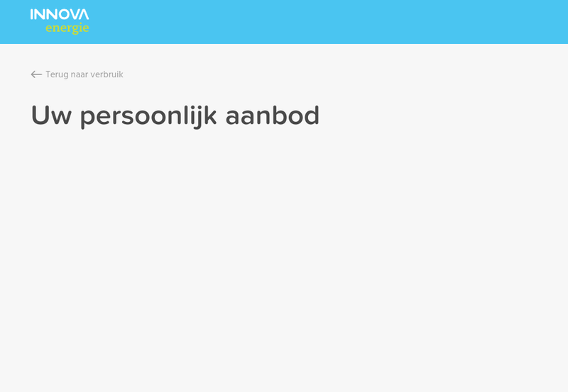

Na het topic te lezen, lijkt wel alsof ik een real life cheat code heb gevonden hahaha >:) . Dank voor alle informatie.
Schijnbaar heb ik al een 2e meter hangen :9~ (wel een domme) die op dit moment niet in gebruik is (staat niet verbonden met mijn meterkast - want overbodig [tot nu]). Volgens het eancodeboek heb ik een 2e EAN voor die meter. Betekent dit dat ik al direct een contract zou moeten kunnen afsluiten op deze (domme) meter? Of moet deze eerst worden omgezet op een slimme meter. Nvm! Zie dat het inderdaad vanaf 1 Jan 2023 verplicht is om een slimme meter te hebben en volgens mij is terugleveren met zo een meter sowieso niet mogelijk.
EDIT >:) :
Bedankt voor uw aanvraag van een slimme meter. Binnen maximaal 6 weken ontvangt u van ons brief met een afspraakvoorstel om de meter(s) te wisselen. Afhankelijk van de drukte duurt het ongeveer 4 tot 13 weken voor de slimme meter geplaatst wordt.
Verder, welke leverancier raden jullie aan ivm TLV? Dank nogmaals!
[ Voor 33% gewijzigd door flyas op 18-10-2022 00:41 ]
  • flyas
  • Registratie: September 2020
  • Laatst online: 30-07 23:42
Afbeeldingslocatie: https://tweakers.net/i/mwR6ZPqsj4z1Q9N41mcdG61aBBI=/800x/filters:strip_exif()/f/image/bYEn29S1cx2sPPOl74poF3Wt.png?f=fotoalbum_large
Blank ;(
[ Voor 97% gewijzigd door flyas op 18-10-2022 00:51 ]
