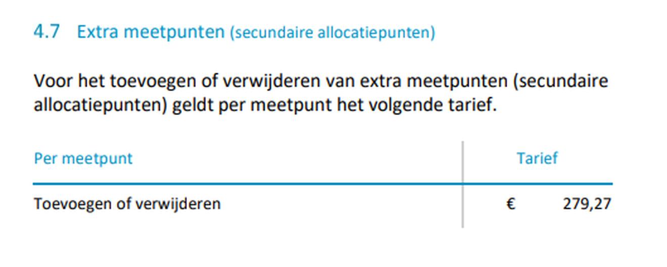

"Elektriciteitsaansluiting wijzigen naar automaten 3x25 A dmv kast" is kostenloos, heb ik ook geen discussie voor hoeven voeren.
Kosten voor SAP staat in prijslijst Liander (€279,27).

MacD007 schreef op dinsdag 2 april 2024 @ 11:40:
ik geloof dat je het nog steeds niet snapt, salderen is gewoon een recht wat je hebt, dat recht wordt nu, in mijn ogen onterecht beperkt door de boetjes, we moeten nog op de ACM wachten tot dat ze daar een ei over hebben gelegd.
je vergeet overigens dat een SAP geld kost, jaarlijk een kleine 400 euro (afhankelijk van je netbeheerder) dat komt dus nog bovenop de circa 170 euro per jaar van de energieboer plus eenmalig aansluitkosten van circa 300 euro.
dus je SAP kost eerst eens per jaar zeker 570 euro, die moet je dus eerst eens zien terug te verdienen. Dat is dus ruim 11.400 kWh aan stroom die je bovenop je saldering als TLV moet leveren om break even te spelen, heb je dus nog geen rode cent verdient.
voor een normale consument is een SAP echt geen zinvolle investering. 8)7
vroeger kon dat wel maar toen waren de TLV ook heel anders.
400 euro per jaar ja? Het is volgens mij 3 tientjes meetkosten tweede aansluitpunt, verder niks....
Of heb je een bron hiervan?

Mijn SAP is ondertussen aangelegd, heeft dus ongeveer een half jaar langer geduurd (november gepland, april uitgevoerd). Hele aardige installateurs. Gaven aan dat ze heel weinig van dit soort aansluiting maken. "Misschien eens per maand". Ze hebben alleen wel het verkeerde meternummer in het systeem gezet. Even een crosspost vanaf twitter:
Welkom in de loopgraven van de energietansitie: @stedin had bij installatie het verkeerde meternummer van het SAP opgeslagen. Begrijpelijk, want de laatste 4 cijfers van de meter kwamen overeen. Vanochtend dacht ik: laat ik dat #dynamischecontract bij @FrankEnergienl eens regelen zodat we aanbodgestuurd kunnen gaan laden. Bleek dat ik al weken betaalde voor het verbruik van iemand anders (bij mij zit er nog niets op het SAP).
Nu wordt het aangepast, maar dat duurt wel nog 10 werkdagen (!), en daarna ben ik weer aan zet.

Homer-Simpson schreef op woensdag 1 mei 2024 @ 17:40:
Is het verschil tussen je twee contracten dan zo groot dat je het belastingvoordeel permanent wilt opgeven? Dat krijg je namelijk alleen maar als je die specifieke aansluiting alleen maar gebruikt voor de laadpaal.
Dat belastingvoordeel geldt tot 31/12. Kan geen kwaad om alvast na te denken over de nabije toekomst toch?
