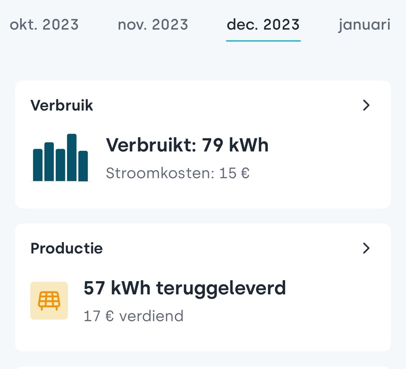

In december lag de prijs van tibber incl belastingen (ik moet/kan die meter nog salderen) te schommelen rondom de TLV van Engie (ongeveer 22 cent). Dus het heeft hier best wel een paar keer geschakeld. Dus is dit het resultaat:
Afbeeldingslocatie: https://tweakers.net/i/ZvIGAqNhWzMFe_sOPcHAG3JPU74=/800x/filters:strip_icc():strip_exif()/f/image/OoNo2QfIOTRf3T9ePAEtYy4v.jpg?f=fotoalbum_large
29,8 cent voor de opwek
19 cent voor gebruik.
De rest is opwek dus TLV en Gebruik TLV prijs van de vaste aanbieder geweest.

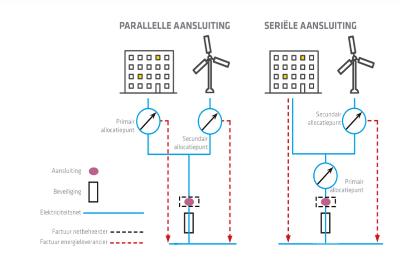

Ik heb een vraag over een PAP en SAP in serie.
Worden dan de gemeten kwh van de SAP in mindering gebracht bij de PAP?
  • John245
  • Registratie: Januari 2020
(overleden)
Devlinx schreef op donderdag 1 februari 2024 @ 21:13:
Volgens mij is deze vraag irrelevant aangezien ze niet met elkaar verbonden mogen worden.
  • Devlinx
  • Registratie: November 2023
  • Laatst online: 28-01 22:47
John245 schreef op donderdag 1 februari 2024 @ 21:18:
Tuurlijk wel. Alleen de installaties achter de meters mogen niet met elkaar verbonden zijn.
  • bbbrumbrum
Devlinx schreef op donderdag 1 februari 2024 @ 21:24:
Wat ze dus wel zijn als de meters in serie staan.
Maar hoe kom je hierbij?
Enerzijds dat netbeheerders dit zo zouden installeren, en anderzijds waarom?
Standaard manier van installatie is PAP en SAP parallel na de hoofdautomaten.
Haha, stel je gaat de installatie aanpassen onder de hoofdmeter(wat verboden is) en ze in serie zet, dan telt hij dubbel.
  • bbbrumbrum
Whiskey48 schreef op donderdag 1 februari 2024 @ 21:44:
Wat bij teruglevering dubbele pret is })

Ik ben me aan het orienteren op een SAP. Als ik bij Enexis het aanvraagformulier invul (gewoon als particulier) dan is een van de eerste vragen of ik de SAP serieel achter de PAP of parallel wil hebben.
  • Makrolon
  • Registratie: September 2019
Devlinx schreef op vrijdag 2 februari 2024 @ 01:01:
Dank voor je antwoord maar ik vind het heel verwarrend want in serie delen de meters niet de hoofdaansluiting.
Jawel dan delen ze ook de hoofdaansluiting.
In serie is het hoofdzekering-pap-sap en paralel is is het hoofdzekering-pap/sap.
Je wil hem in de usecase waar dit topic voor is altijd parallel lijkt me. Je moet die 2 meters gewoon zien net als 2 aparte huizen met hun eigen meter. Qua meting onafhankelijk en elk een eigen contract.
13480 Wp solar | 2x Panasonic 7j met 1x 300l sww | Laadpaal installateur, pb voor een offerte
  • bbbrumbrum
Aanvraagformulier = mijnaansluiting.nl?
Kan me niet heugen dat ik die vraag heb gehad.
  • psdata
  • Laatst online: 14:15
bbbrumbrum schreef op vrijdag 2 februari 2024 @ 14:27:
Uitleg :
Seriële aansluitmethode
Hierbij wordt "NA" de hoofdzekering de kabel opgesplitst in twee of meerdere kabels waarbij daarna de KWh-meters worden geplaatst. De doelstelling hiervan is eenmalig op 1 "wellicht grotere zekering afgezekerd.
Plaatje van Stedin: Seriële aansluitmethode
Afbeeldingslocatie: https://tweakers.net/i/dGsE6X3Kz-5AefprX7iv87O7K8o=/800x/filters:strip_exif()/f/image/tfjg7tjd1KvGioUlPtFhn1zS.png?f=fotoalbum_large
Parallelle aansluitmethode
Hierbij word "VOOR" de hoofdzekering de kabel afgetakt en gebracht naar een secondaire kast. Waarbij ook weer een hoofdzekering word geplaatst. en na iedere hoofd zekering een KWh meter word geplaatst.
Doelstelling hiervan iedere aansluiting zijn eigen hoofdzekering
Plaatje uit een PvE tbv een Parallele aansluiting:
Afbeeldingslocatie: https://tweakers.net/i/F8Mq7YRWSS6t7aICrtA7Ht_mPNQ=/full-fit-in/4000x4000/filters:no_upscale():fill(white):strip_exif()/f/image/oBUi0SNcQ7zmyXmmsglSimR8.png?f=user_large
Dus bijna iedereen heeft met een PAP/SAP aansluiting een seriële aansluiting achter 1 hoofdzekering. En een groote bedrijfs "verzamel" gebouwen vind je vaak de pararallele variant.
@bbbrumbrum Had in z'n geheel over jou post heen gelezen, maar daar stond het ook al. :)
(overleden)
psdata schreef op vrijdag 2 februari 2024 @ 15:22:
Uitleg :
Bij Stedin leggen ze het wel anders uit:
Afbeeldingslocatie: https://tweakers.net/i/qVkiVMn2S3lWT6vwPWQkJrOPX_8=/800x/filters:strip_exif()/f/image/GtSW9flBktVWA28jnX6kPXlk.png?f=fotoalbum_large
  • Makrolon
Uitleg :
Het lijkt mij dat je bij jouw parallelle aansluiting niet meer over een sap plaat maar gewoon over een extra aansluiting.
  • HE1
  • Laatst online: 17:43
HE1
Uitleg :
Waarom wordt dit serieël genoemd want na de hoofdzekering worden beide afgetakt met aparte meters, dat zou ik in principe ook parallel noemen eigenlijk. Het is nml niet zo dat beide meters achter elkaar zitten, dan zou ik het wel seriël noemen.
  • bbbrumbrum
HE1 schreef op zaterdag 10 februari 2024 @ 13:52:
Dit klopt ook niet, is door anderen al gecorrigeerd.

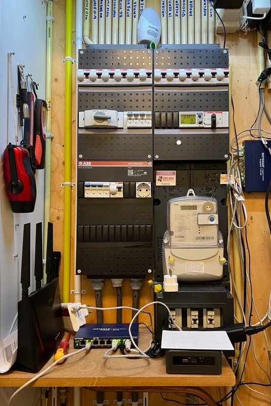

  • bioscrasher
  • Laatst online: 15-01 21:53
bioscrasher
Wie leert, die groeit
Binnenkort mag ik een EV gaan rijden waarbij er thuis opgeladen moet kunnen worden.
Ik heb de meterkast redelijk vol zitten en zal e.e.a. stevig moete gaan verbouwen.
Qua plaats zit ik wat krap gezien mijn eerdere uitbreidingen, het gaat er dus om spannen.
Heeft iemand van jullie een voorbeeldfoto van de SAP naast de PAP?
Ik vrees dat ik de kast links van de bestaande meter zal moeten opofferen en vraag me af vraag me af of ze deze montageplaat ook de halve hoogte naar beneden kunnen laten zakken zodat ik een halve hoogte (12 eenheden) erboven kan gebruiken om de hoofdschakelaar en aardlekschakelaar te plaatsen van waaruit de voedingskabel direct door een mantelpijp naar beneden gaat richting EV charger.
De montageplaat van de PAP zal dus een uitsparing moeten hebben om de in hoogte verschoven SAP montageplaat.
Reden waarom ik de extra ruimte graag heb is dat (zie de drie dikke kabels onder de linkerkast) ons gehele huis middels de Hager omschakelaar (midden van kast links boven) over kan schakelen van de drie Victrons in de berging, naar de oorspronkelijke Liander aansluiting mochten de Victrons er ooit uit klappen of onderhoud nodig hebben.
Het wordt dus creatief knutselen met de vraag of ik een tweede kast Links van de meterkast (waar nu de zaklampen hangen) kan verbinden met de bestaande meterkast met een flexibele leiding.
Dat geeft weer opties...
Mijn meterkast ziet er zo uit:
Afbeeldingslocatie: https://tweakers.net/i/ybLWInN7hYTZdFNgIQbcoaWJFjA=/x800/filters:strip_icc():strip_exif()/f/image/RxAOkdWACjTAKr7r5Adw7BmP.jpg?f=fotoalbum_large
Nibe F2120-16, UKV300, SMOS40, RMU-S40, 10kWp, 15KVA / 30kWh Victron ESS
  • de Peer
  • Laatst online: 21:07
de Peer
under peer review
bioscrasher schreef op zaterdag 24 februari 2024 @ 17:42:
Volgens mij moet de SAP er direct naast komen. Check de vele foto's die in dit topic zijn gedeeld. Je kunt selecteren op posts met een foto.
Ik denk dat het niet gaat passen.
  • Makrolon
Je hebt toch ruimte in de hoogte? Hele kast naar boven verplaatsen, dan kan je er een of 2 extra rijen onder kwijt.
Gasleiding stukje opschuiven en dan in totaal 3x220mm naast elkaar geen optie?

  • bioscrasher
bioscrasher
Makrolon schreef op zaterdag 24 februari 2024 @ 18:10:
@Makrolon geen gek idee, an de onderkant bij de gasleiding (gelukkig ná de meter) heb ik 4mm over om de linker aansluitbox (lege hoofdzekeringenkast) te plaatsen en daarboven de meterplaat.
Ik denk dat ik alles op een nieuwe plaat veastzet die 1 cm boeb de gas en waterleiding zweeft zodat ik drie kasten naast elkaar kan zetten boven de PAP en SAP.
Leiding naar tuinhuis, naar berging (victron voeding) en van berging terug naar de meterkast voor de huisaansluiting kan ik aan de linkerwat plaatsen plus kleine kast voor verlenging kabels.
Wordt een hele operatie.
Alternatief wordt de water en gasleiding naar linkerwand brengen maar daar hoort een installateur bij die me gas kan (maar vooral mag) werken met ditto kosten.
Plan A kan ik zelf.

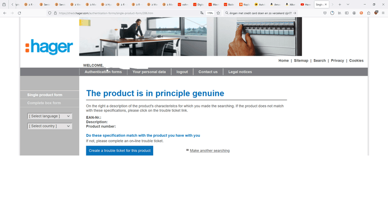

R-P
ursusMaritimus schreef op woensdag 14 februari 2024 @ 14:47:
Ik heb nog geen Häger schakelaars geplaatst.
Zoals eerder aangegeven zijn die dingen 'spotgoedkoop' via Amazon. Ik heb er eentje besteld (open doos geval (~33€) en daardoor met gratis Prime verzending nog goedkoper dan de goedkoopste aanbieder (<40€/s en 8€ verzending).
Kan toch bijna niet dat die dingen >>150€ kosten bij gewone Nederlandse zaken en voor minder dan 40€ op Amazon staan?
Van degene die ik kreeg heb ik het serienummer ingevuld via Hager om echtheid te controleren en dit levert het volgende op:
Afbeeldingslocatie: https://tweakers.net/i/9H84rHWKdZiD2dcbes1LADRGfZ0=/800x/filters:strip_exif()/f/image/E42CPl2PZSny5rOlDFrEbXhO.png?f=fotoalbum_large
het ticket dat ik heb aangemaakt omdat het geen functie toont en ik het daardoor dus nog steeds niet vertrouw, daar reageert Hager (de afgelopen twee weken in ieder geval) niet op.
[ Voor 10% gewijzigd door R-P op 25-02-2024 18:09 ]
  • Whiskey48
  • Laatst online: 19:22
R-P schreef op zondag 25 februari 2024 @ 18:07:
Amazon werkt anders, die kijkt naar de kale inkoopprijs en zet daar een relatief kleine provisie op. (Massa zorgt voor (grote) winsten)
Veel amdere sites kijken naar het type product en wat het voor iemand waard zou zijn. Qua techniek is die €40 te rechtvaardigen, die €150 zijn veel en veel en veel en veel en veel te hoog. Zo verdien je nog en goede boterham, ook op kleine volumes.
Kijk eens op idealo.de, dan zie je dat de meeste Duitse winkels hem tegen de normale prijs verkopen. (Marktwerking in een grotere markt) .
