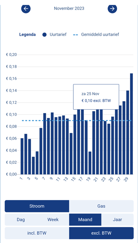

Afbeeldingslocatie: https://tweakers.net/i/0_BrQ7IY4DobDeqeodbzUVZNh7w=/x800/filters:strip_exif()/f/image/JkKBucd2LxFEZzrQBjqqfefH.png?f=fotoalbum_large
Afbeeldingslocatie: https://tweakers.net/i/gdhFHC2kVk96zx-Znawnvd36XiY=/x800/filters:strip_exif()/f/image/7aXN5E9uu1pwikBzzxlx9WfO.png?f=fotoalbum_large
Vraag die 38ct en 21ct, dit is het weggesaldeerde bedrag? Niet het tarief incl btw en heffingen, dus kale kwh prijs die je krijgt voor je overcapaciteit? (Dynamisch nu overdag vaan 11ct a 13ct, vandaar dat ik via dynamisch teruglever ipv de 4ct via m'n vaste contract.
[ Voor 76% gewijzigd door Whiskey48 op 06-12-2023 19:57 ]
  • Rick.G
  • Registratie: Maart 2021
  • Laatst online: 22-08-2025
Whiskey48 schreef op woensdag 6 december 2023 @ 19:52:
Ja, dat zijn de tarieven exclusief 15ct energiebelasting en zonder de handlingkosten van je leverancier (2ct bij Zonneplan nu). Dus bij jouw tarieven moet je overal 17 ct bij optellen voor de echte kosten

Tarief Engie €0,2572 :1.21(btw) = €0.212561983 - 0.1312 = €0,08136 kale stroom prijs.
Met dynamische komen we als de stroom prijs €0.00 is. Uit per kWh 0,484 + 0.1312 = 0,1796 +21% btw maakt €0.2173.
Scheelt dus niet heel veel ongeveer €0.04
Echter gebruiken wij een Thuisaccu en kunnen we dus op de goedkope momenten inkopen.
Hoevaak denken jullie dat er negatieve energieprijzen zouden zijn dit jaar?
Ons verbruik is circa 110-140kwh per dag ook in de zomer.
2023 tot en met 20 December (met dank aan @EmHaKa ):
Negatief kaal tarief: 538 uur
Negatief tarief incl EB, leveranciersvergoeding (Tibber) en BTW: 15 uur
Wat 2024 gaat doen valt niet te zeggen natuurlijk.
Ongeveer 6800kWh voor 1950 euro via een EnergyZero reseller deze maand tot nu toe. Gemiddeld dus 28ct/kWh inclusief belasting gerekend tot 10.000kWh, maar het is dan ook wel de donkerste maand. Zeker richting de zomer verwacht ik betere tarieven gemiddeld. De energiebelasting gaat overal (2ct?) omlaag, dus dan zou dat vanaf 1 januari sowieso hetzelfde zijn als Engie nu aanbiedt.
Met andere woorden: Engie is gelijk aan dynamisch op basis van de huidige maand, maar met de zomer in het vooruitzicht verwacht ik dat dynamisch weer wat gaat zakken (glazen bol).
PV: 49 kWp | ZB: 8kWp | WPs: 3x Pana 7J + Pana 5J + Nibe Savent + Vaillant aroSTOR + Samsung DVM S (L/L) | ESS: 90kWh/24kW + 30kWh/12kW
