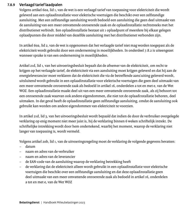

Tip die ik (nog) niet voorbij heb zien komen hier, als je je laadpaal apart door PAP/SAP bemeterd: via een verklaring bij energieleverancier kun je per kWh ruim 8,5 eurocent (incl. BTW) besparen op de energiebelasting. Voor in elk geval 2023.
https://www.eneco.nl/groo...dinstallatie_ev_2017.pdf/
Afbeeldingslocatie: https://tweakers.net/i/UdmdJ3ijfhF-kcF8q5zcnXDUx_M=/800x/filters:strip_exif()/f/image/VZXUmO2h6XHjrhynO51Cq1Lt.png?f=fotoalbum_large

Himmoalgek schreef op maandag 4 september 2023 @ 15:35:
interessant! zou dat als particulier gewoon kunnen?

de Peer schreef op maandag 4 september 2023 @ 16:05:
Ja hoor... Staat los van het feit of je dit via een zakelijk contract of consumenten contract hebt lopen. Leverancier is verplicht belasting te heffen over de afgenomen kWh en via deze verklaring brengen ze een verlaagd tarief in rekening. Omdat een laadpaal een voorbeeld is van een onroerende zaak zonder een verblijfsfunctie, kun je echter geen aanspraak maken op de heffingskorting. Maar goed, dat geldt ook als je enkel zonnepanelen via je SAP hebt aangesloten.

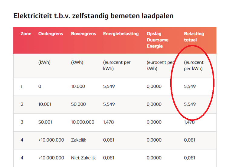

@Himmoalgek is het je zelf al gelukt dit af te sluiten op een SAP? Een allocatiepunt is helaas niet hetzelfde als een zelfstandige aansluiting....
  • Himmoalgek
  • Registratie: Maart 2014
  • Laatst online: 10-02 12:41
Mausinho schreef op dinsdag 5 september 2023 @ 13:03:
Je realiseert pas een zelfstandige aansluiting als je SAP/PAP rechtstreeks is verbonden met je laadpaal zonder er andere verbruikers aan te hangen. Dat is ook wat het handboek ‘Milieubelastingen’ omschrijft. Vrijdag wordt bij mij de SAP gerealiseerd en moet daardoor deze week ook een contract hebben. Houd jullie op de hoogte!
Afbeeldingslocatie: https://tweakers.net/i/4D5k4XKV7UuKR9JMzeCVzIJ5b6o=/x800/filters:strip_icc():strip_exif()/f/image/Cg9pN2vtF8G8nnK8K9WViEW2.jpg?f=fotoalbum_large

UPDATE:
Leverancier doet moeilijk met het willen toepassen van een verlaagd tarief laadpaal in verband met volledige onbekendheid. Na ruim een week uitzoeken kwamen ze met het besluit dat de netbeheerder maar moet bevestigen of ik recht heb op deze 'korting'.
Hieronder wat toegelicht waarop ik toch mag hopen dat leverancier gewoon meewerkt hieraan:
Afbeeldingslocatie: https://tweakers.net/i/bgYTutkjsPvGuZBUKF5jOjjjptE=/800x/filters:strip_icc():strip_exif()/f/image/n4EcRhNuFvHOr9oqu4C5cLQi.jpg?f=fotoalbum_large
Enexis kan slechts bevestigen dat de aannemer die het tweede allocatiepunt heeft aangelegd vorige week bij mij thuis, hiermee een rechtstreekse aansluiting heeft gerealiseerd met het distributienet. Het al bestaande primaire aansluitingspunt (PAP) behoudt deze rechtstreekse aansluiting. Zo ook weergegeven in de afbeelding.
Andere voorwaarden die gesteld zijn om voor het verlaagde tarief in aanmerking te komen, kunnen enkel door mij zelf worden bevestigd door middel van een verklaring hiervoor af te geven. Dit zit namelijk achter de meter en daar liggen de bevoegdheden van de netbeheerder niet om daarover een uitspraak te kunnen doen. Dat is ook niet hun taak.
