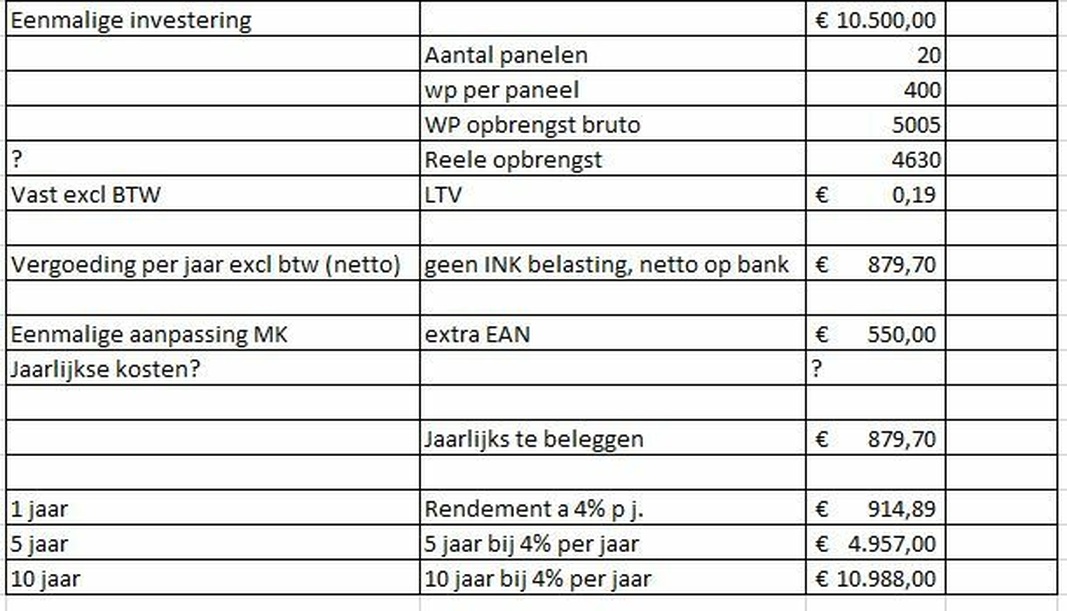

Ik ben aan het kijken of panelen met een SAP interessant is.
We hebben nu geen panelen. Er is een offerte van Solar Sedum- omdat we dat mooi vinden (niet de goedkoopste per WP, I know). Daarnaast is er in de meterkast nog geen tweede meter te vinden.
Dus ik moet alles nog aanschaffen.
Wat ik kwijt kan is zo'n 18 panelen.
Is het op dit moment nog interessant om panelen puur voor terug leveren te laten installeren?
Waar moet je op letten?
Overigens, als ik een opzet maak kom ik op onderstaand. En is het dus financieel niet interessant. Klopt dit?

SAP voor alleen TLV is niet interessant nee met huidige tarieven. je lijkt met 19 cent per kWh te rekenen maar ga maar uit van 11,5 cent per kWh (Greenchoiche 1 jaar vast).
je lijkt er ook vanuit te gaan dat je zelf geen stroom hoeft in te kopen aangezien je alleen met de bruto opbrengst rekent en niet netto?

de Peer schreef op dinsdag 25 juli 2023 @ 11:44:
Klopt. Ik reken voor het gemak geen stroom af voor eigen gebruik ;).
We zitten dynamisch bij ZP. Die kosten laat ik even buiten beschouwing.
edit: maar zoals je zegt; voor nu is het niks, dus kan ik het loslaten.

ZveenT schreef op dinsdag 25 juli 2023 @ 13:13:
Die kosten kun je niet buiten beschouwing laten, die zijn juist essentieel om te bepalen of een SAP wel of niet uit kan.
Want juist vanwege die hoge inkoopkosten zul je tot de conclusie komen dat je beter kunt salderen op jaarbasis.

de Peer schreef op dinsdag 25 juli 2023 @ 13:15:
Welke kosten moet ik dan bekijken? Gemiddelde kwh prijs die ik betaal bij ZP? Of andere zaken? Overschot? En wanneer spreek je van hoge inkoopkosten? Dat is weer afhankelijk van LTV lijkt mij?
Of moet ik even de pagina's van dit topic door (zie niet echt een openingspost met overzicht)

ZveenT schreef op dinsdag 25 juli 2023 @ 13:33:
Als je gebruik wilt maken van een SAP dan ga je je afvragen of dat rendabel is. Dan kijk je dus: wat zijn mijn kosten en wat zijn de baten.
1 optie is om gewoon alleen een PAP te behouden en te salderen op jaarbasis. Dit is vermoedelijk de beste optie.
Een andere optie is om alle teruglevering via SAP te laten verlopen en alle afname van het net via PAP. Dat is optie 2.
Vervolgens ga je kijken. is optie 1 interessanter of optie 2?
Je kunt niet alleen naar de opbrengsten kijken en de kosten van inkopen buiten beschouwing laten.
Optie 3 is dan natuurlijk nog Zonneplan. Maar over het algemeen kan gesteld worden dat als je (flink) overschot hebt je beter niet bij een dynamische aanbieder kunt zitten.
Oké. Zou jij dan een aansluiting aanvragen en panelen laten aanleggen, en wachten tot een eventueel moment daar is - en de boel om zetten? Hoe moet ik bepalen of dat intressant is?
Het 1 heeft niets met het ander te maken. Ja ik zou zeker zo veel mogelijk panelen leggen. en Nee ik zou nu geen SAP aan laten leggen als ik er geen verdienmodel voor heb.

de Peer schreef op dinsdag 25 juli 2023 @ 13:47:
Akkoord. Dank voor je uitleg. Voor nu lijkt het dan geen goede tijd om te starten met SAP als je nog niks hebt :) .
offtopic: en ik kijk wel of ik nog wat met panelen doe. Vind alleen, zoals boven al geschreven, m'n energiekosten zo laag dat ik voor m'n gevoel - 11 duizend euro in panelen stoppen niet echt rendabel vind lijken. Maar met panelen op het dak is het wel weer een hele kleine stap te switchen naar een goede LTV - op een aparte meter.

ZveenT schreef op dinsdag 25 juli 2023 @ 15:22:
Ik zou ook niet zo maar 11k neer gaan leggen voor panelen. het moet wel aantrekkelijk blijven. Ik heb in totaal 12k betaalt voor 63 zonnepanelen. Zelf gelegd dus lekker goedkoop. dan heb je een leuke business case.
Aan de andere kant: je kunt nu nog salderen en daar moet je de boel mee terug verdienen. het heeft er alle schijn van dat salderen langer blijft en dus kun je langer profiteren. Dat zou een reden zijn om nu juist wel in te stappen, maar je moet niet de hoofdprijs betalen dus vind een interessante offerte.
Ja maar er is simpelweg geen goede TLV. dat was iets uit 2022 en komt mogelijk nooit meer terug. Boot gemist dus helaas ;)

Waarom wil je een SAP? Volgens mij moet je gewoon zsm van je huidige contract overstappen naar dynamisch.
Eventueel kun je dan wel een SAP nemen met daarop een regulier contract en daar sluit je vervolgens niets op aan. Mocht de dynamische prijs dan sky-high worden door bijv. nieuwe ontwikkelingen in de oorlog, heb je dat 2e contract om op terug te vallen.
Dat is waar een SAP nu nog echt handig voor is.
Afnemen via PAP en terugleveren via SAP is niet interessant meer omdat de TLV tegenwoordig laag is.
Een SAP kan ook een manier zijn om van een duur contract af te komen. stel je hebt nog 3 jaar een duur contract, dan vraag je een SAP aan en dan zet je al je gebruikers daarop.

under peer review
jpvdheijn schreef op woensdag 2 augustus 2023 @ 10:27:
Ik wil vooral het sap gebruiken om om de auto goedkoop te laden met een dynamisch contract en nu nog het verbruik van het huis via het vaste contract te salderen. Ik wil niet gaan terugleveren op het sap met de zonnepanelen.
Waarom maak je onderscheid tussen stroom afnemen voor de auto en voor de rest van het huis?
Ik zou dus overstappen op dynamisch op je PAP als ik jou was, en niet direct voor een SAP gaan want ik zie geen duidelijke use-case.

under peer review
Mausinho schreef op woensdag 2 augustus 2023 @ 10:51:
Omdat opwek salderen vooralsnog een stuk aantrekkelijker is dan dat via een dynamisch contract terugleveren.
Dat klopt. dus als je ongeveer evenveel verbruikt als opwekt zou ik zeker voor een regulier contract gaan met salderen op jaarbasis.
Maar als je veel meer verbruikt dan teruglevert, dan blijft een dynamisch contract interessant.
maar ik kan ook goed mee gaan in jouw verhaal inderdaad met het splitsen en best of both worlds. Je maakt dan natuurlijk wel wat extra kosten en die moet je wel eerst terug verdienen.
nog mooier is als je een schakelaar hebt voor je auto-lader zodat als de dynamische prijs toch tijdelijk erg hoog is, je even via je PAP kunt laden.

Mausinho schreef op woensdag 2 augustus 2023 @ 11:06:
Als je kunt splitsen in flex en non-flex verbruik kun je nog een stapje verder optimaliseren.
Ja, voor iemand die al een SAP heeft lijkt dat me het beste.
Maar als iemand nu nog een SAP moet gaan aanschaffen dan denk ik niet dat je de SAP snel terug verdient en dat je beter af bent met alleen dynamisch op een PAP.

jpvdheijn schreef op woensdag 2 augustus 2023 @ 11:25:
Ik zie het voor mijzelf zo. Er ligt nog een gasleiding en meter die gaat weg en dat scheelt per jaar nu een 143 euro in enexis gebied. SAP jaarlijkse kosten zijn geloof ik rond de 33 euro dus daar ga ik dan op voorruit. De eenmalige investering van 570 euro kan je dan snel terug verdienen op een dynamisch contract met het elektrisch rijden. Vooral omdat ik 2 dagen in de week thuis werk of soms 3. Ik rij nu rond de 20 a 25k km per jaar dus dat zou mooi uit kunnen komen. En daarnaast is er niet altijd garantie op de zaak dat er een laadpaal vrij is, ook al zijn er veel palen aanwezig. daar is de prijst 26,5 cent per kwh en de openbare paal hier is 40 cent per kwh.
Ook lijkt dynamisch in onze huidige situatie niet iets waar ik met het huishouden op over wil met de saldering nog actief. Wij zijn een jong gezin en beide voltijd werkend. De wasmachine en droger draaien op de tijden dat wij tijd hebben en zeker niet altijd waneer de zonschijnt of de wind hard waait en denken aan negatieve prijzen voor de zonne energie en daar ook nog op moeten letten dat is toch te veel sport op dit moment.
Lijkt me prima. echter de werkelijke vergelijking die je zou moeten maken is volledig over op dynamisch (met alleen PAP) versus PAP op regulier contract en dynamisch op SAP.
570 euro heb je dan niet zo maar terug verdiend hoor.
De eenmalige kosten zijn in de praktijk vaak nog wel iets hoger en vergeet niet dat je ook bij beide leveranciers vaste maandelijke kosten betaalt.
Maar wat natuurliijk altijd blijft gelden: situatieafhankelijk.
