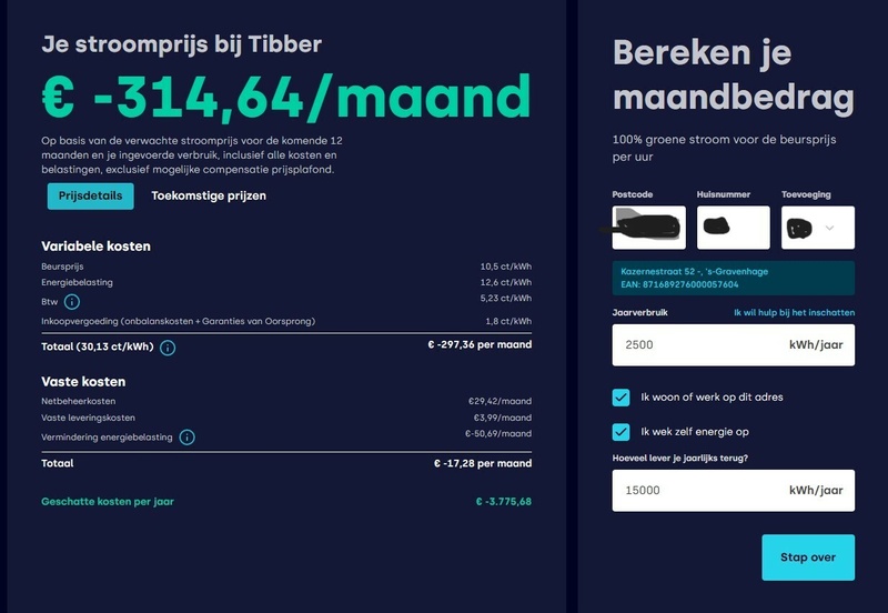

vind de info van tibber zeer ondoorzichtig, als je hier een netto TLV op los laat incl. vaste lasten krijg je 25 cent per kWh. Alleen dat bedrag wat je als TLV terugziet zie je nergens staan, dus dat zou dus ook zo maar 0,0 zijn.
zie voorbeeld met 2.500 kWh verbruik en 15.000 kWh teruglevering
Afbeeldingslocatie: https://tweakers.net/i/KMseNqJoH3J-ZJbxAil2gJrFE1o=/800x/filters:strip_icc():strip_exif()/f/image/MRNJCHwJFeEtO7L4xjvpOM7b.jpg?f=fotoalbum_large
Is denk ik meer voor het teruglevertopic.
Zoals ik het Tibbergebeuren lees, krijg je de netto uurprijs per uur als TLV.

Simpel360 schreef op vrijdag 7 juli 2023 @ 19:47:
Is meer voor het grote dynamische topic, TLV-topic hebben er weinig een dynamisch contract, of juist op/via hun SAP voor het verbruik...
