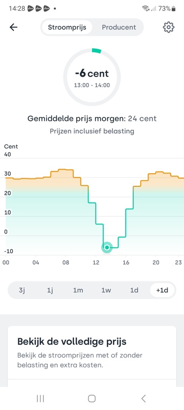

m'n overzicht is zo wel "af" denk ik
Lekker teleurstellende dag vandaag kwa opbrengst -O-
Het zag er gisteren gelukkig wat minder slecht uit (en nog 2 euro positief afgesloten)

Zó gaat het hard met het 'SAP-voordeel'. Thuisaccu's (60 kWh) laden tegen -6 cent per kWh en ontladen voor 33.2 cent. De zonnepanelen leveren terug tegen 63,2 cent (verwacht: 80 kWh). Dat is 67 euro verdiend op één dag.

LecramR schreef op dinsdag 18 april 2023 @ 15:09:
Wat voor accu systeem heb jij als ik vragen mag??
Ik weet niet bij welke leverancier je zit maar dit zie ik bij de anwb?!:
Afbeeldingslocatie: https://tweakers.net/i/r0ksjDmkaEBfplRVd11-wd58SFo=/full-fit-in/4000x4000/filters:no_upscale():fill(white):strip_exif()/f/image/SpZMBUHFYsYCOGB3enwV3PUI.png?f=user_large
  • LecramR
  • Registratie: Januari 2022
  • Laatst online: 28-05-2025
flowerhack schreef op dinsdag 18 april 2023 @ 16:47:
ANWB laat de energiebelasting niet zien. Als je met je muis over de bars gaat zie je de echte prijs, ex energiebelasting.
Ik gebruik Tibber, die laat de all in prijs zien
  • Andrehj
Leuk verhaal maar je vergeet een heleboel:
  • Je betaalt geen -6 cent, maar +9 cent, want die energiebelasting van dik 15 cent moet je toch echt betalen.
  • Dat laden en ontladen van die accu's heeft ook nog een (best laag) rendement. Dat energieverlies zul je in je berekening mee moeten nemen.
  • In de paar uur dat die prijs echt -6 is krijg je de accu niet vol. Een deel van de stroom kost je dus meer.
  • Je vergeet even de afschrijving op de accu's. Hoe lang gaan die mee en wat kosten die dus netto per dag?
  • Even ervan uitgaande dat je PV met die 63.2 cent aan je SAP hangt: Waar gaat die 60 kWh uit de accu's voor 33.2 cent naar toe? Ten eerste ligt de gemiddelde prijs buiten de "negatieve" tijden veel lager (ca 25 cent) en ten tweede krijg je die 60 kWh in een normaal huis overdag nooit op. Mijn huis verbruikt dan slechts ca 10% daarvan.
Ik denk dat ik netto met mijn TLV van 89 cent tot 1 juli minimaal net zo goed zit, en heb daar die accu-klimbim helemaal niet voor nodig.

  • LecramR
Andrehj schreef op dinsdag 18 april 2023 @ 17:24:
Lees goed, prijs is -6 incl belastingen. Ex belastingen dus veel lager nog.
Er zijn idd wat verliezen, maar alsnog is het verschil zeer groot.
Ik kan ook nog vanuit de accu's terugleveren op het dure contract. Dan is de winst nog groter.
Die 60 kwh kan dus zowel op pap als sap worden teruggeleverd. Als ik naar Tibber teruglever, lever ik uiteraard tijdens de dure uren terug. Dat is geautomatiseerd
  • Andrehj
Arnaud1980 schreef op dinsdag 18 april 2023 @ 18:14:
Je betaald toch echt -6cent [ dit is incl. belastingen] het tarief ex belasting is -22 cent
Ja, koekoek. Echt niet. De energieprijs is rond de -5 cent. Daar komt nog 15 cent bij. Je betaalt dan netto zo'n 10 cent.
Kijk bijvoorbeeld maar eens op https://www.dynamische-en...l/actuele-energieprijzen/ (en scroll naar de grafiek van morgen).
Daaronder staat toch duidelijk:
In bovenstaande grafiek zijn de prijzen van de handelsmarkt te zien. Elke dynamische aanbieder gebruikt deze marktprijzen. Om tot jouw energieprijs te komen, komen bovenop de prijzen zoals hierboven nog verplichte toeslagen die door de overheid worden opgelegd. Daarnaast kan elke leverancier zich onderscheiden door de vaste leveringskosten of de inkoopkosten. Omdat we geheel transparant willen zijn, leggen we hier uit waar jouw energietarief verder uit bestaat.
  • Andrehj
LecramR schreef op dinsdag 18 april 2023 @ 19:05:
Dat klopt dus niet. Lees je energiecontract.
En je gaat nog steeds heel handig niet in op de afschrijving van je accusysteem. Alleen die omvormers kosten al meer dan 5 K. Daar komen de accu's (ca 10K) nog bij.
Stroom inkopen op je PAP en terugleveren via je SAP is illegaal en fraude, en dat weet je best.

Andrehj schreef op dinsdag 18 april 2023 @ 19:21:
Koekoek. Heb je zelf je eigen link bekeken? ;)
Ik kon het eerst ook niet geloven.
Maar het is morgen echt -8 ct per kWh inclusief belasting
[ Voor 9% gewijzigd door de Peer op 18-04-2023 19:32 ]
  • Andrehj
de Peer schreef op dinsdag 18 april 2023 @ 19:31:
Ik zie het nu ook. De grafiek uit het plaatje is afgekapt op -4 cent.... :o
  • de Peer
  • Laatst online: 22-11 22:35
de Peer
under peer review
Andrehj schreef op dinsdag 18 april 2023 @ 19:33:
Zelfs daarin faalt ANWB

  • user109731
Misschien lezen ze mee want het is nu opgelost :) (mogelijk even je browsercache legen of een private window gebruiken)
