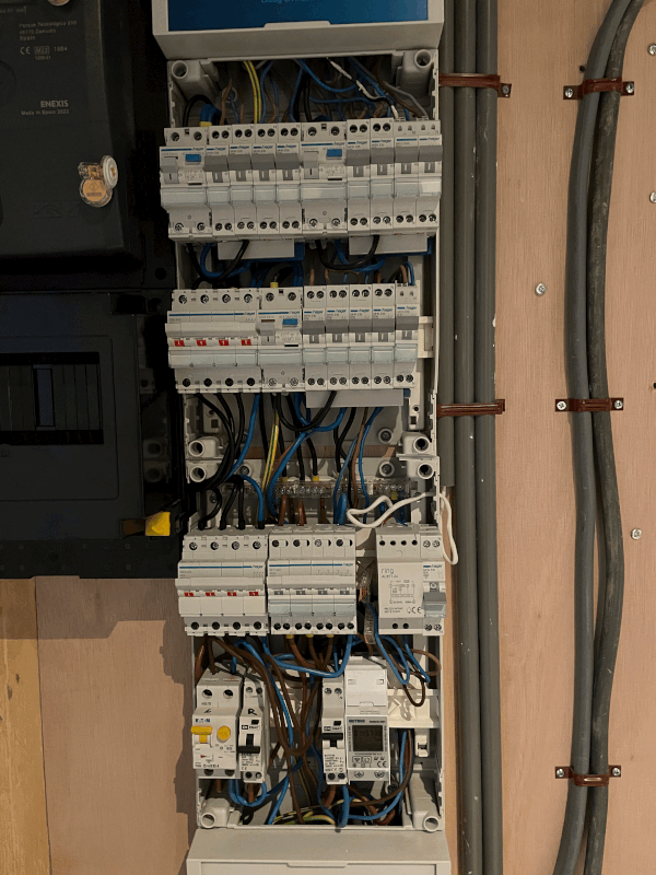

Ik vond deze klus nog best tegenvallen eigenlijk :/
Het is (wederom) knap vol met 2 kasten van 2x12
De Enexis monteur heeft ook 8 aansluitdraden door een best klein gaatje gefrot, en ik loop van de bovenste kast zo door naar beneden. Nog lang zitten twijfelen over aansluitblokken op dinrail, maar ook dat wordt druk en dan is de kast ook echt vol.
Dus opgelost met Hagar railtje met klemmen, waarvoor dus heel die kast uit elkaar moest :( :( :(
Afbeeldingslocatie: https://tweakers.net/i/psbbX2UC-R6Z8JMzkACr8tRWFzQ=/x800/filters:gifsicle():strip_exif()/f/image/TOGe3wQBdNOYjsnz32X6IM4E.gif?f=fotoalbum_large
nee die wago klemmen zitten er niet O-)
Maar goed, alles weer netjes, althans, as good as it gets. Vingers op 3 plekken open ook :')
Ik voorzichtig testen met 1 omvormer (die reageert op heul weinig licht, en het was al schemer) op de linker emat. "No AC connection"
Testknopje emat deed niks. uit. aan. uit aan. frot frot. uit aan. klik ... ja nu doet het knopje het wel.
Multimeter op de schroeven gedrukt net wel net niet zo leek het, dus ik duw iets harder, begin de emat te knetteren van binnen :X
Jammer. 1 jaar oud. Toch maar geen emat meer.

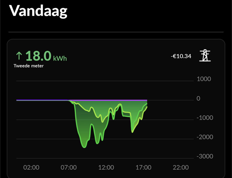

  • LecramR
  • Registratie: Januari 2022
  • Laatst online: 28-05-2025
Mijn SAP is vandaag geplaatst. Nog even wachten op de activatie van de meter.
Op beide meters ga ik terugleveren. Op de ene volledig terugleveren vanuit de zonnepanelen, op de andere met mijn Energy Storage System met een dynamisch stroomcontract. Dus opladen als de stroom goedkoop is en gebruiken/terugleveren als de stroom duurder is.
Theoretisch zou ik met een omschakelaar dan ook kunnen terugleveren vanuit de accu's naar het AP met de hogere terugleververgoeding, maar dat is illegaal (denk ik) O-)
Afbeeldingslocatie: https://tweakers.net/i/8Qrd04gut7Xb7p6XpAiq-UmvBSw=/x800/filters:strip_icc():strip_exif()/f/image/iSayZO7gs07ly1lu2EPjKCxv.jpg?f=fotoalbum_large

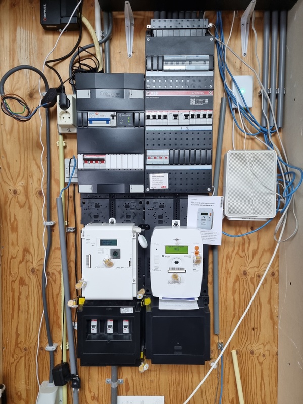

Afbeeldingslocatie: https://tweakers.net/i/O4pVyWJeQ9hgaGjC7CpnLSCfJqM=/x800/filters:strip_icc():strip_exif()/f/image/6aHkKgxRfn6EfCMHLTyIogSY.jpg?f=fotoalbum_large
Nou ik ben er klaar voor.
Nu nog afwachten wanneer ze hem exact komen plaatsen.

Mud.Starrr schreef op maandag 13 maart 2023 @ 23:11:
Ik vermoed dat ze hem niet plaatsen. Zit nog een aarde draad in de weg.
  • Mud.Starrr
  • Laatst online: 11-10 10:22
Mud.Starrr
I shoot people for money
John245 schreef op dinsdag 14 maart 2023 @ 07:23:
Hier wordt de aarding via het net geleverd ipv een aardpen. Die zit dus op de binnenkomende kast.
Ik kan hem er omheen leggen, heb een lange draad liggen. Maar onderaan moet hij toch aan het aardpunt verbonden worden.
Geen idee hoe ze dat willen doen. Heb deze foto al ingestuurd en aangegeven dat ik ter plekke de aarddraad om kan leggen en de kast een paar cm op kan schuiven.

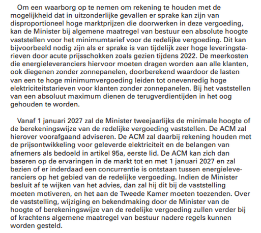

Help iedereen even van de 80% TLV droom wat bij hoge prijzen zoals vorig jaar ook hoge TLV zal geven. @peer
Er komt een maximum op het tarief te zitten, staat gewoon in het amendement.
Afbeeldingslocatie: https://tweakers.net/i/QrqsazPN_Fz2uyVWievPqTfOl78=/full-fit-in/4000x4000/filters:no_upscale():fill(white):strip_exif()/f/image/K1SJpE2yxmP8CdrcR2rZC2i5.png?f=user_large
Afbeeldingslocatie: https://tweakers.net/i/WLJK3DOlEaFPORadXmECDHLdUvo=/full-fit-in/4000x4000/filters:no_upscale():fill(white):strip_exif()/f/image/SmohFqHgX7O68ZCcm44gtH8j.png?f=user_large
https://www.tweedekamer.nl/downloads/document?id=2023D02799

mathijshooi schreef op dinsdag 14 maart 2023 @ 19:42:
Nogmaals, waar staat in het wetsvoorstel of amendement 80% van kaal tarief ?
Als ik het goed begrijp heb je nu zelf in je vorige post aangegeven dat die 80% in 1 van de amendementen genoemd wordt.
En inderdaad, er zal ook een maximum komen waarvan we de hoogte niet weten. Er is alleen mondeling door Minister Jetten aangegeven dat hiermee niet circa 10 cent bedoeld wordt.
Zoals ik het zie bouwen ze dus een maximum in om extreme situaties zoals in 2022 te voorkomen. Dat maximum zal dan waarschijnlijk 1 x per jaar bepaald worden. Wie weet zetten ze die op 40 of 50 cent bijvoorbeld (dat blijft gissen, we weten het niet) en zal in de praktijk dus altijd de 80% van het kale tarief van toepassing zijn.
Moet nog bijgezegd worden dat de TLV wel hoger mag zijn dan het maximum. Dus mocht er een energieleverancier zich hier mee willen profileren (een hoge TLV), dan is daar ruimte voor.
[ Voor 10% gewijzigd door de Peer op 15-03-2023 13:14 ]
  • Bezzerk
  • Laatst online: 22:50
de Peer schreef op woensdag 15 maart 2023 @ 13:12:
Zo lees ik hem ook;
De minister legt een minimum TLV op.
De minister kan in uitzonderlijke omstandigheden besluiten tot een maximum TLV

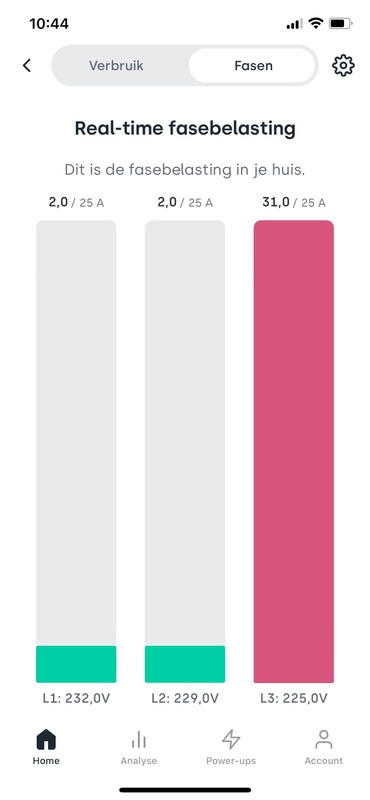

#crosspost
nog even over de HomeWizard P1 meters.
Zou het in theorie mogelijk moeten zijn om met een reguliere RJ12 splitter, de output van 2 meters bijeen te laten komen, en daar dan vervolgens de P1 dongle aan te sluiten?
Zodat van beide meters de data in de dongle terecht komt.
2 HW P1 meters kunnen namelijk niet in 1 app.
Dus wellicht dat ik dan wel 2 meters kon samen voegen naar 1 HW P1 meter.
Ik probeer te bedenken waarom het met een splitter eventueel niet zou kunnen, anders dan dat de meters tegen elkaar gaan mekkeren. Heeft iemand het hier al eens getest? :)
met een enorme omweg anders:
De HW actieve splitters hebben 1 in en 3 uit
De meters geven elke seconde een pulse aan de actieve splitter zo te zien.
ik zou op beide meters 1 actieve splitter kunnen zetten, en dan van beide 1 uit signaal naar een splitter te laten gaan, en het gecombineerde signaal naar een 3e splitter :')
zo heb ik in elk geval strikt UIT signalen op de splitters, en kan er nergens communicatie retour naar de meter.
Het zou wel mooi zijn als dat gaat, want de tibber app heeft mooie fase belasting-metertjes *D
En HW kan dat alle verbruik netjes combineren.
Dit is als mw paQ aan (over :o ) de kook gaat
Afbeeldingslocatie: https://tweakers.net/i/iSJfyeUh2ni8WBekYK-ruRJOf4Y=/x800/filters:strip_icc():strip_exif()/f/image/43n1Dqmv8MKo0bMzfdK0oIhR.jpg?f=fotoalbum_large
Heb intussen de keukengroep wat verdeeld over andere fasen ;)
[ Voor 31% gewijzigd door paQ op 15-03-2023 20:41 ]

paQ schreef op woensdag 15 maart 2023 @ 20:27:
#crosspost
Dit is niet zoals het P1 signaal uit de meter elektisch werkt.
Meer weten: Google is your friend.
Zoekwoord: RS232
Ja maar, als dit, dan dat. NEEN.
NEEN. :X
Iedere meter zijn eigen dongel of touwtje naar USB of iets dergelijks.
2 meters kunnnen wel in 1 app. Maar dan wel als 2 woningen.

Ok maar met verdienen bedoel je dan de opbrengst van je panelen in geld tov salderen.
Want met salderen bij tibber heb ik vandaag soortgelijk resultaat;
Afbeeldingslocatie: https://tweakers.net/i/tU0spF7q-kLi4mXqgkdD4bY0KsQ=/800x/filters:strip_icc():strip_exif()/f/image/Z3iYQ8ZwMYw885kDD1dPwEnO.jpg?f=fotoalbum_large
  • Whiskey48
  • Laatst online: 06:34
Bezzerk schreef op zaterdag 18 maart 2023 @ 17:24:
Afbeeldingslocatie: https://tweakers.net/i/CTmAlR8cwYqacdyxFLKFB8R8Rjw=/800x/filters:strip_exif()/f/image/z0YNRk3Z4z6YkxIeb1Igh1qs.png?f=fotoalbum_large
Afbeeldingslocatie: https://tweakers.net/i/GW-QlUU5lu5bTiUVzIzMsaK75Mg=/800x/filters:strip_exif()/f/image/pAmdmTwBepqvQISsxZZLkCQs.png?f=fotoalbum_large
Ook lekker! :+
dat bedoel ik idd

grave176 schreef op woensdag 22 maart 2023 @ 14:25:
Als ik stroom afneem tegen 23 cent word dit 24,8 cent
Als je stroom afneemt tegen 23 cent (inclusief belastingen en opslagen), dan is het gewoon 23 cent wat je betaalt. Die 1,8 cent per kWh is dan al inclusief.
en als ik nu teruglever tegen 23 cent word dit dan 21,2 cent
Als die 23 cent het bedrag is inclusief belastingen en opslagen, dan lever je terug tegen 23 cent.
Dat komt doordat je bij terugleveren inderdaad de belastingen en opslagen op jaarbasis mag salderen.
Lever je meer terug dan je verbruikt op jaarbasis, ontvang je voor het meerdere echt alleen dat kale tarief. Dus dat is dan ongeveer 23-17 = 5 cent per kWh. Bij terugleveren krijg je namelijk het kale tarief, zonder belastingen en opslagen.
Maar dit is meer iets om in het dynamische tarieven topic te bespreken.
[ Voor 49% gewijzigd door de Peer op 22-03-2023 14:52 ]
  • grave176
  • Laatst online: 02-10 12:28
@de Peer
Ik bedoelde bij het voorbeeld als de prijs hetzelfde is dus neem bv 5 cent kaal dan komt er 1,8 cent bij + tax. En bij teruglevering bij 5 cent kaal -1,8 cent + tax dan zou je 3,6 cent per KWh verliezen bij salderen. Maar zal het ik in ander forum overleggen. Bedankt
