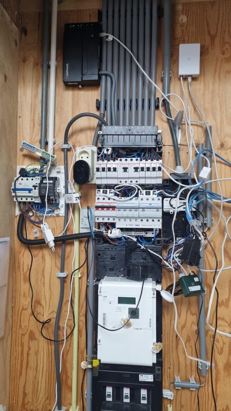

Kun je in Jip en Janneke uitleggen wat die schakelaar eigenlijk doet, en waarom zou je het op deze manier doen?
  • True
True
Dislecticus
paQ schreef op maandag 27 februari 2023 @ 16:07:
Bovenkant naar PV (omvormer/panelen)
Onderkant A naar PAP, onderkant B naar SAP
Door te schakelen wissel je tussen terugleveren op PAP of SAP.
Toepassing kan natuurlijk ook op zo'n beetje de gehele installatie in het geval van goedkoop (of tijdelijk duur) dynamisch contract en gemiddelde vaste prijs vast contract.
  • paQ
  • Laatst online: 00:20
paQ
True schreef op maandag 27 februari 2023 @ 16:18:
juistem
En dat kan gewoon onder last? Of krijgt de omvormer dan een tik?
m'n hoofd doet zeer me proberen voor te stellen hoe je dat ding precies aansluit. 16 terminals, maar ik tel (met 2 omvormers) maar 10 aansluitingen. :S

Nullpositie in het midden. Erg belangrijk.
8 terminals aan de onderkant: 4 voor de PAP, 4 voor de SAP. 4 terminals in de top voor bij voorbeeld de zonnepanelen of de huisgebruikers.

ah, dus je gaat in de praktijk van PAP > UIT > SAP ?
ergo: alleen doen als de omvormers uit zijn?
Ik zag namelijk ook een foto voorbij komen dat de verbruikers ook op zo;n schakelaar zitten. Dan gaat overal dus de spanning af?
edit: oh dat was ook bij @de Peer :+

bwah nee... ik kom er niet uit.
Ik heb twee omvormers.
solaredge zit nu op fase 1 op de secundaire hoofdschakelaar
growatt op fase 2 van de secundaire hoofdschakelaar
fase 3 is leeg.
moet ik dan ook 2 van deze schakelaars hebben, omdat ik anders alles naar 1 fase jaag?

De Hager SFT440 zijn 3 fasé schakelaars maar niet geschikt voor echte 3f-krachtspullen (zoals motoren). Schwebender Sternpunkt en vorauseilender/nachlaufender Neutralleiter zijn de dingen om te googlen, maar ik ben bang dat ik hier aan het einde van mijn nederlandse taalvaardigheid ben, sorry. :)
Ja, alles gaat uit in de middenstelling. En dat moet ook zo zijn.
Met all liefde en respect, als jij zo vraagt is dat dan misschien niet beter en elektricien om een beetje hulp te vragen? O-)
[ Voor 17% gewijzigd door argafal op 27-02-2023 17:59 ]

Hoe bedoel je alles naar 1 fase jaag? Snap even niet wat je bedoel.
Teken wat je nu hebt; en
Teken even hoe je denkt dat het moet zitten.
Want ik ben bang dat er straks iets fout gaat.
Ehh en wat @argafal zegt over kennis.
[ Voor 3% gewijzigd door Lord Anubis op 27-02-2023 17:57 ]
  • paQ
paQ
Naja, er valt niet heel veel te tekenen :+
1 omvormer zit op fase 1,
1 omvormer op fase 2
van de SAP hoofdschakelaar
Ik laat de elektricien sowieso komen om dit aan te sluiten, al was het dat ik niet over de juiste maat hulsjes beschik. Het moet me dan wel duidelijk zijn hoe de connectie dan moet lopen, en of deze schakelaar dan wel geschikt is voor (2) 1-fase omvormers.

Deze zijn er ook nog: https://hager.com/nl/cata...-1p-40-a-i-0-ii-com-boven

Of de Hager SFT440 bij uw situatie past, hangt af van hoe alles is aangesloten, denk ik. Er is overigens ook een twee-polige versie van.
En ik hoop dat de omvormers niet rechtstreeks op de hoofdschakelaar zijn aangesloten. :P
  • paQ
paQ
argafal schreef op maandag 27 februari 2023 @ 18:43:
ik zie het idd.
Ook nav @John245 zijn opmerking.
nee uiteraard niet ;)
via een eigen alamat.

Ja, maar met een eenpolige-versie heb je achter de twee meters een elektrische verbinding nodig voor Neutral. Dat mag niet. Misschien off-topic, sorry. :) Any moment now zullen we teruggaan om de wettigheid van de omschakelaars opnieuw te bespreken. ;)
  • John245
  • Registratie: Januari 2020
(overleden)
argafal schreef op maandag 27 februari 2023 @ 18:49:
Was ook de bedoeling om de 2-polige te linken.

Deze heb je ook nog zijn wel 2 polig
https://hager.com/intl-en...centre-off-changeover-top
Mocht je intesse hebben ik heb er nog 3 liggen voor een zacht prijsje :)

maaaar.... maakt het dan uit of ik 2 240's of 1 440 heb? :+ Of 'mag' de ene niet en de andere wel?
Ben overigens nog steeds nieuwsgierig of je die 'live' over kunt schakelen. Of moet het op een moment dat de omvormer uit staat?

Je kunt hem live schakelen, maar je omvormer zal kort stoppen met leveren (mogelijk met foutmelding) ivm de nulstand waar je via schakelt.
2 x 240 mag niet lijkt me, want dan worden Pap en SAP volgens mij elektrisch verbonden als je slechts 1 van de 240' zou schakelen. Zou daar gewoon niet aan beginnen. Gewoon een 440 nemen.

Je zou ook 2x een 240 kunnen gebruiken, ik zou echter ook voor de 440 gaan( zoals de🍐 zegt)
Je kan zeker live schakelen maar hij gaat altijd over de 0 stand ( dus een korte onderbreking) maar waarom zou je het willen? zet gewoon je omvormer even uit, je gaat de schakelaar waarschijnlijk maximaal een paar keer per jaar gebruiken.

nee prima, iets om te doen als het donker is en de dingen toch uit zijn. (althans de growatt. De solaredge blijft "aan" op AC)
goed 1 440 it is then
Klopt, alhoewel ze, de N voor de meter ook verbonden zijn, zijn ze, de N's dan ook achter de meters met elkaar verbonden.
@paQ Begrijp nog niet wat je bedoelde met alles door 1 fase jagen?
En zo aansluiten.
Afbeeldingslocatie: https://tweakers.net/i/BBmhIHBw9MAACKVI8X1okObh21g=/800x/filters:strip_exif()/f/image/PVaqn4q1PX4uVLesSvGoaQao.png?f=fotoalbum_large
En geen zorgen over de stroom door de N, zijn fase verschoven.
Edit: Plaatje gecorrigeerd.
[ Voor 10% gewijzigd door Lord Anubis op 28-02-2023 14:27 ]

Onder 8 heb je SAP-F1 staan, dat klopt hier wel?

Gisteren mijn groepenkast voorbereid voor de SAP. Stedin zou 24 maart komen, maar ze komen 13 maart al, wonderen bestaan dus toch :)
Door uitbreidingen met o.a zonnepanelen. was mijn groepenkast een zooi geworden, nu ziet die er weer strak uit.
Ik wilde het liefst dat de meters verwisseld zouden worden, dan hoefde ik de meterkast niet te verplaatsen. Maar daar deden ze moeilijk over, dus de groepenkast maar verplaatst. De rechter groepenkast is tijdelijk verbonden met de linker.
Op de PAP zit Innova met 63c terugleververgoeding. Op de SAP komt Tibber. Middels accu's ga ik ook 'handelen' in stroom.
Op het dak liggen 34x400 panelen oost-west op een Growatt omvormer en 5x445 op zuid met Enphase.
Na:
Afbeeldingslocatie: https://tweakers.net/i/vnxzxemTdJ5ysNSFFTTXRrqM_XQ=/x800/filters:strip_icc():strip_exif()/f/image/ScTIcK18S0pZUFy4QsWj8uJ9.jpg?f=fotoalbum_large
Voor:
Afbeeldingslocatie: https://tweakers.net/i/5VbU1aWwDWLiLHXT1IyIjPWNPV8=/x800/filters:strip_icc():strip_exif()/f/image/oVITYLeqvlcwY7eD3k5P8MC6.jpg?f=fotoalbum_large
[ Voor 3% gewijzigd door LecramR op 08-03-2023 17:33 ]

LecramR schreef op dinsdag 7 maart 2023 @ 09:17:
Op het dak liggen 24x400 panelen oost-west op een Growatt omvormer en 5x445 op zuid met Enphase.
Na:
Voor:
Dank voor je bericht. Bij ons komt Stedin in april voor de SAP. Hoe heb je uitdaging met het energiecontract opgelost? Tibber wil kan pas een contract koppelen als het meternummer bekend is, Stedin komt pas langs als er een energiecontract is afgesloten (traditionele kip-ei situatie). Ik heb nu een aanvraag bij Pure Energie ingediend omdat die dagelijks op te zeggen zijn, daarna naar Tibber, maar misschien is er een handigere route om dit probleem te 'tackelen'.
Na:
Voor:
Waar heb je de ruimte voor de SAP?

030bart schreef op dinsdag 7 maart 2023 @ 09:38:
Ik heb eerst een Eneco contract afgesloten, die op korte termijn opzegbaar is. Ook de ANWB geprobeerd, maar de call center medewerkers snapten er niets van en sloten steeds het contract af op de PAP. Het frappante is dat ik pas vanaf 14 maart een Eneco contract heb (10 dagen voor geplande installatiedatum), en komen dus al de 13e. Stedin heeft niet eens gevraagd of ik al een contract heb met een leverancier. Ik denk ik dat Eneco nu ga annuleren en pas Tibber ga nemen als de meter hangt.
Ik zag overigens elders dat het alleen verplicht is voor zware bedrijfsinstallaties om 10 dagen vooraf een contract af te sluiten.

John245 schreef op dinsdag 7 maart 2023 @ 10:12:
Rechts van de PAP. De rechter groepenkast is de toekomstige SAP

LecramR schreef op dinsdag 7 maart 2023 @ 10:23:
Die aarddraad is wel te verplaatsen?
  • LecramR
  • Registratie: Januari 2022
  • Laatst online: 28-05-2025
John245 schreef op dinsdag 7 maart 2023 @ 10:32:
Zeker, het was de bestaande draad, die was net iets te kort. Ik wacht even af hoe Stedin de boel aansluit.
